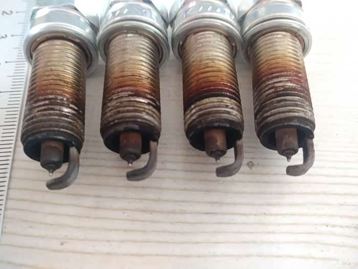

事实证明12款朗动1.8自尊更换火花塞是有必要的。

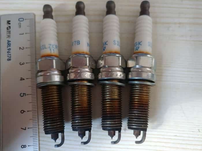

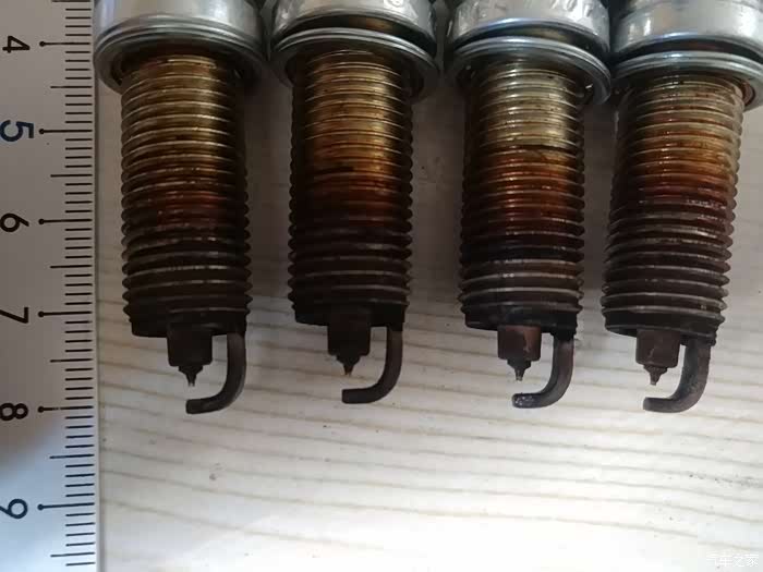

从3W公里开始感觉车子怠速,等红绿灯时候有不规律抖动,幅度不大,但抖动感明显。清理了积碳,清洗了节气门依然无改变,查保修手册说火花塞16W公里更换,***,还是怀疑火花塞长期运行间隙变化导致各缸功率不平衡抖动。大年初四去换了火花塞,拆下火花塞一看,顿时放心了。就是罪魁祸首,间隙都有变大,最大的差不多有1.3MM,燃烧情况根间隙变化一致。换完以后基本不抖动了,提速发动机运行感觉更平顺了,但各缸长期燃烧情况不同,导致各缸积碳程度不一样,存在细微抖动,不刻意基本可忽略,跑一段路应该就过来了。没拍新旧火花塞对比图,到家以后感觉还是有必要提醒一下各位车主,火花塞不能安全按照保养手册上说的16W公里换,怕到时发动机深受其害。换下来的火花塞图各位看看吧。原厂1.8nu发动机火花塞是NGK SILZKR7B11 代号9723的火花塞 热值7,间隙1.1MM.属于高转火花塞。
