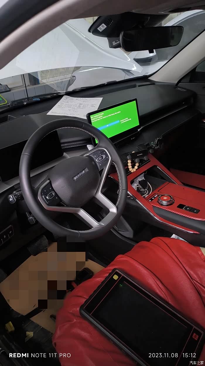

问题描述:我的车是哈弗三代h6 max版,晚上开车打开大灯,然后打开自动雨刷(AUTO档),大灯偶尔会灭一下,然后自己又亮了(就是闪一下),走这一道(30公里)出现了10多次这样情况,不开自动雨刷,开到传统模式时大灯正常,大灯开的是手动模式,不是AUTO档位,新车才跑3029公里,头一次遇到这种问题,以前没有大灯和自动雨刷同时开时候,所以也没发现这个问题,
解决方法:去售后检查,先是检查的组合开关,然后又检查的机舱保险丝盒,最终确定是机舱保险丝盒里面有一个模块坏了,订货,过几天到。
顺便升级了车机
