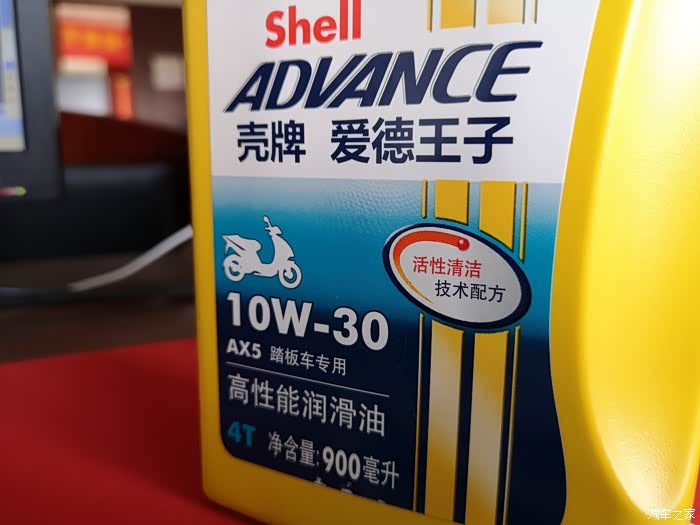

车子到手骑的也不多,往返铜陵大约骑了400km,由于合肥市区二环内禁摩,所以也就在单位附近骑骑,偶尔和同事去巢湖边摩旅跑过一次。在1500公里的时候在铜陵做过一次二保,用的是雅马哈黑桶半合成机油,由于维修工加了一整瓶进去,明显机油加多了,感觉保养后发动机震动变大了,提速也受影响。我看说明书上说巧格i的机油只需要加800ml就足够了。终于在3个月后,跑了800公里之后实在受不了这个震动了,于是下决定自己动手保养。由于马上要过冬了,土人这次给巧格i更换的是壳牌爱德王子AX5 10W30的踏板车专用机油,粘度在摩托车机油里算低的了,冬天用低粘度机油还是有好处的。

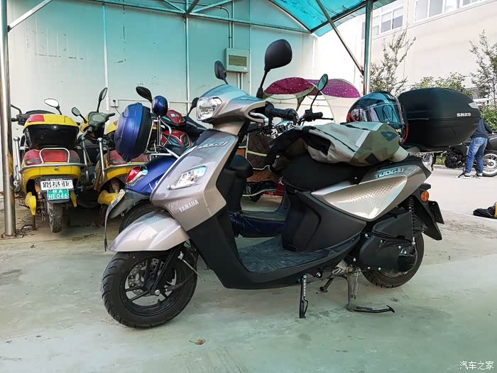

这就是我的金色的巧格i,碟刹版!新车要8000多,土人买的是准新车,价格要便宜不少。

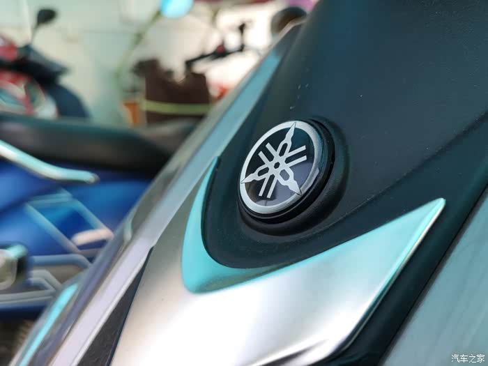

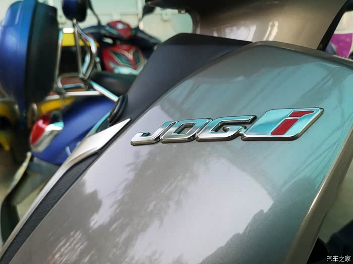

巧格i的标,做工不错,没有像车友说的掉漆。

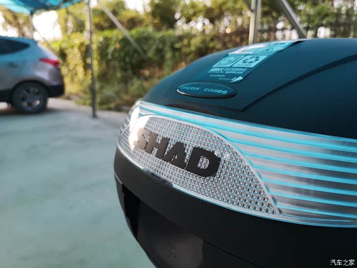

买车的时候就装了夏德29的尾箱,放个半盔非常方便,马桶就可以放杂物了。

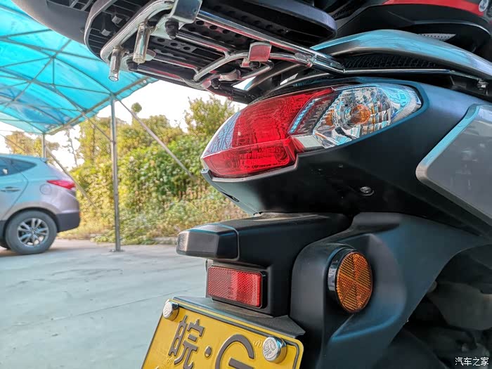

巧格i的做工在合资车里算上乘了,土人在三版的帮助下上了铜陵市的牌照。

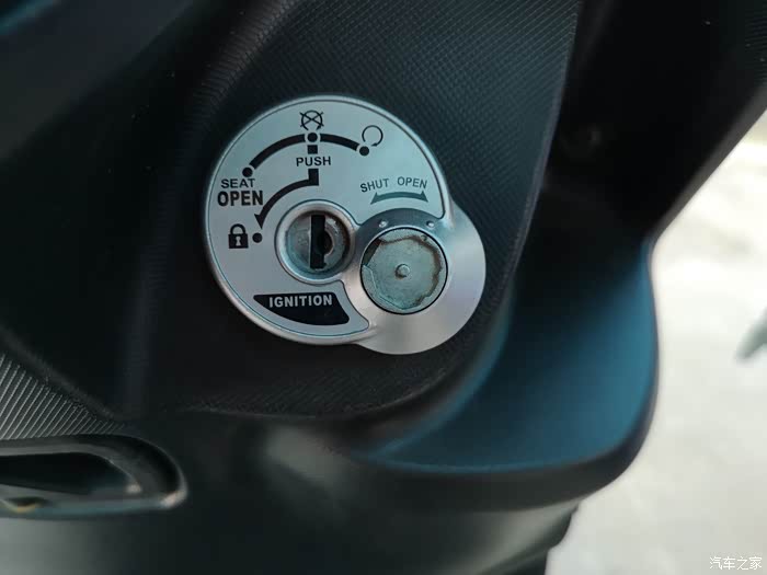

钥匙开关,并且带锁,防盗提升了。

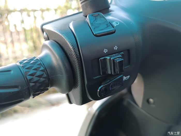

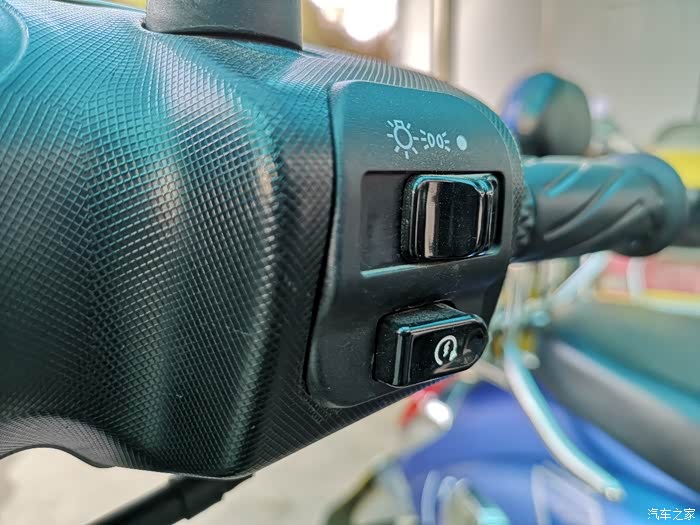

远近光灯转换按钮、喇叭和转向灯,喇叭就很普通了,跟电瓶车喇叭很接近。
车灯开关和点火开关,做工不错。

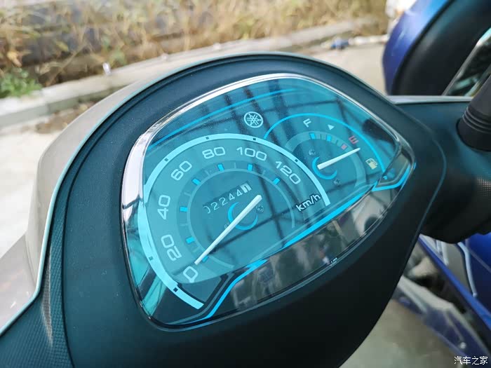

车子在我手已经跑了1000多公里了,巧格i动力不错,起步提速迅猛,但是时速过了60之后就疲软了,过了80基本就靠忽悠了,最高时速跑过表显95的。

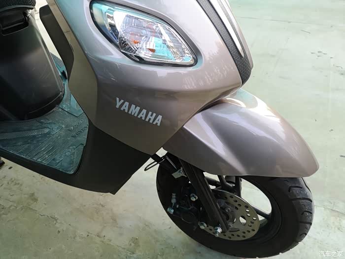

这一代巧格比上一代车架感觉小了不少,转向灯移到了车灯下方也是这代比较大的变化。上一代巧格全系鼓刹,100的排量,都是很多摩友诟病的。这一代巧格i提升了排量到125,前刹车也改为了碟刹,所以这一代巧格i卖的非常好。

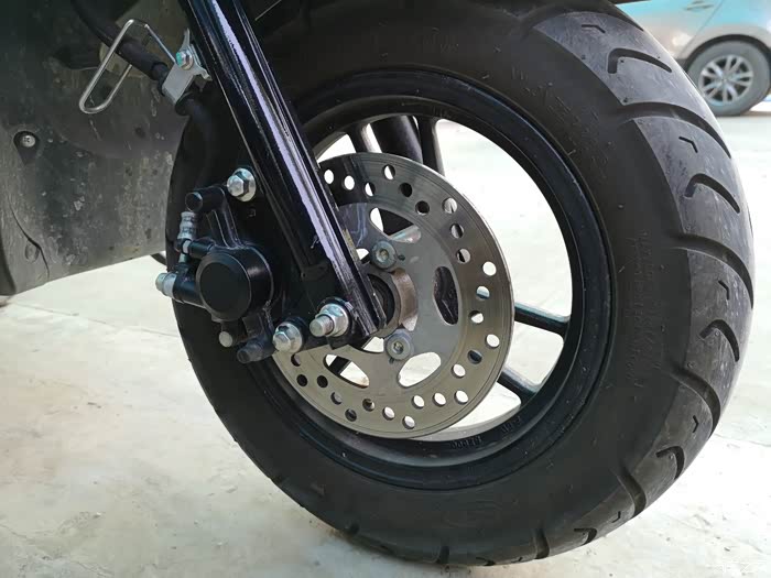

原装碟刹,刹车真心不错,非常稳。

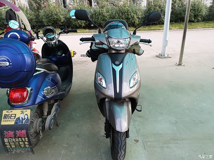

巧格i车架不大,跟电动车差不多,在城市里穿梭非常方便,看看跟旁边电动车对比,是不是差不多大?

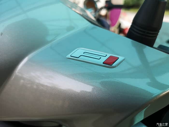

FI代表着这代巧格i采用电喷机了,满足国3排放。

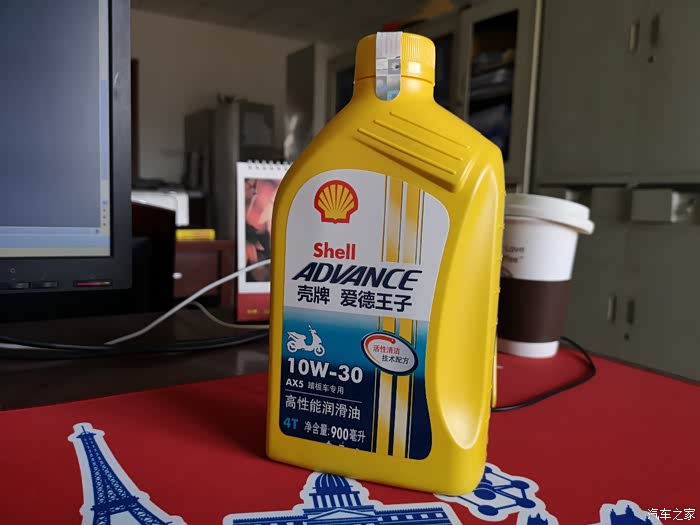

这次土人保养使用的是爱德王子AX5 10W30的踏板车专用机油。
这款机油应该属于矿物油,添加了活性清洁技术配方,壳牌一直以清洁和静音为主打。

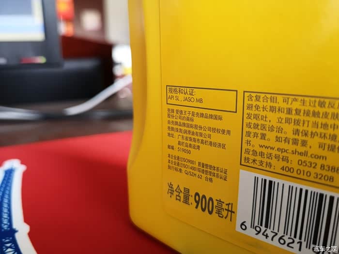

机油是从狗东上买的行货,做活动的时候买的,不到30元一瓶,比原厂矿物油稍微便宜一些,珠海产的行货,900ml,适合踏板车的小排量。

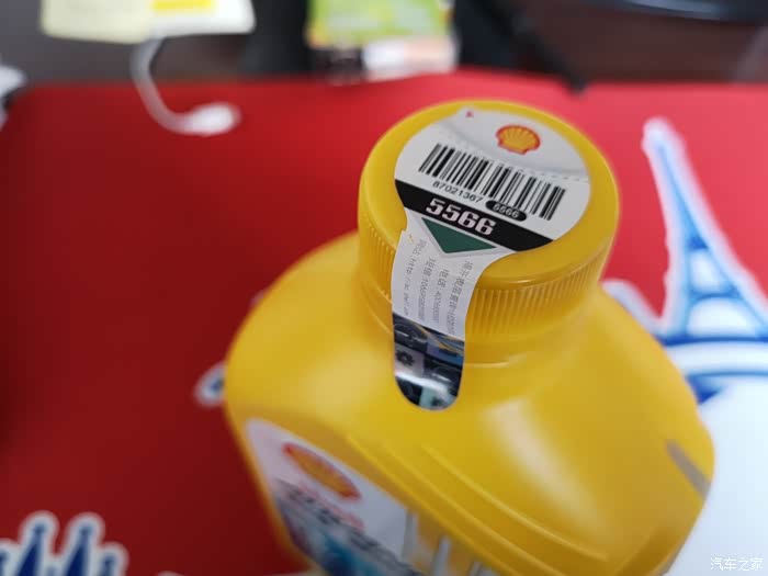

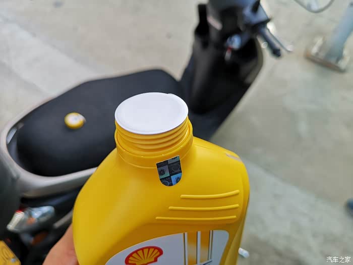

正品行货,所以带壳牌专用的防伪标。

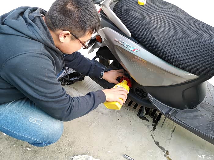

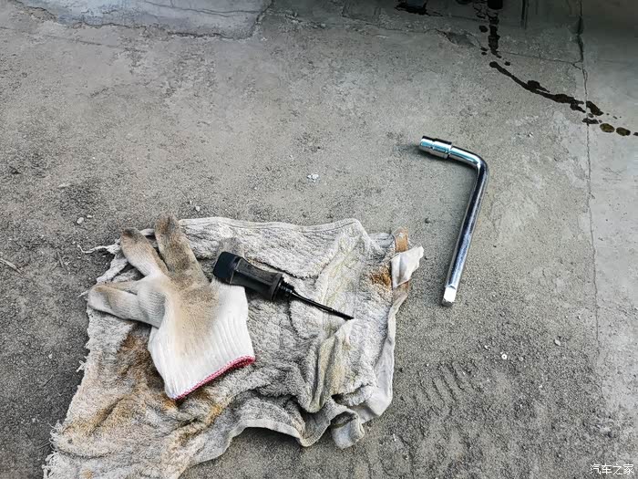

用12的套筒扳手拧下放油螺丝,将机油尺取出加快放油的速度。

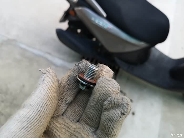

原厂放油螺丝加上紫铜垫子,保证不会漏油。
下面新机油即将出场。
扭开瓶盖,国行机油带的封口,还得继续打开封口。

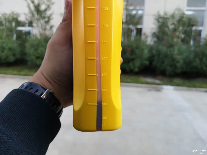

找同事借的漏斗,将机油灌进去。灌了大约700ml的时候看看机油尺,发现已经到上限了,决定就加这么多。
大约还剩了200ml,只灌了700ml进去,已经到机油尺上限了,可见上次1L全灌进去明显机油加多了。
保养大约用时20分钟,自己小保养的话主要带上这几样东西,1、放油螺丝配套的套筒扳手;2、一个漏斗;3、跟自己摩托车匹配的机油;4、废旧的脸盆用来收集旧机油。保养摩托车其实比较简单,不需要什么架子或者地沟,自己动手乐趣无穷啊。
