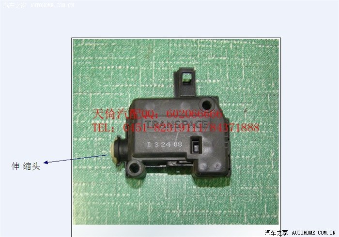

一是尾门不能遥控开启,拆开了尾门锁闭器,当时太热,没顾上拍照,借用天倚长城的图片一用,图中的伸缩头是用来顶开锁的卡子的,原理就是当你按下遥控器的按钮后,尾门扣手开关通电,但是这时你没有碰扣手,那个轻触开关是断开的,当你提一下扣手,轻触开关按下,会听到哗的一声,就是这个锁闭器通电了,里面的小马达转动的声音,马达带动齿轮把图中的伸缩头向外推,伸出大概3公分,把锁闭器的卡子顶开了(直接拿钥匙开门也是通过一个连杆把卡子打开),这时门就可以打开了。然后锁闭器马达后面还有一个强力的油丝,就是一个像玩具汽车里的上发条的装置,会产生相反的力量,把这个伸缩头再恢复到缩进去的状态。

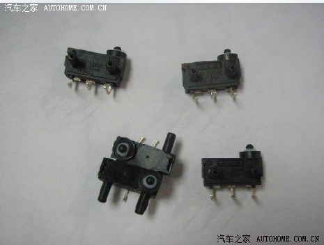

    在一个维修工好兄弟的帮助下一点一点查找原因,把电路量过,没问题,把下图这个锁闭器也拆了,用12V的直流电试了,也没问题,后来才怀疑到是扣手那里的轻触开关出问题了,拆。。。。拆下一看,真的是开关坏了,老化了,三个脚掉了一个脚,其实三个脚只用了其中两个,不幸的就是其中的一个断了。还是没顾上拍照,在淘。。。。宝上找到了这个轻触开关,不是想给他做广告,而是长城用料还真不是盖的,这是世界级的名牌,淘。。。。宝上仅此一家有售,ZIPPY的(型号:ZIPPY品牌防水微动开关DW-N3S-00D0C-OAZ),八元一个,看图二吧。就是中间那个脚断了。找鼠标上的开关替找,不行,尺寸和角度都对不上,拿豆浆机上的防水开关,也不行,刚整了几下脚就断了。没办法,用刀把坏的开关外壳挖了一部分,把断脚露出来了一点点,还得赞一下我这兄弟,焊接手艺不是一般的好,没几下就把脚和线接起来了,放进去,打了热熔胶,我不放心,这胶太阳一晒就得化了,于是又打了结构胶,听他说这胶厉害,下次要是换件估计得用刀一点一点刮。弄好了装上去,问题解决了,按一下遥控,扣一下扣手,哗,门开了。太爽了。
(图一)
(图二)

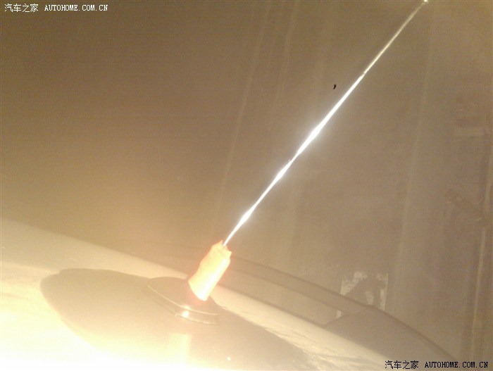

第二就是收音机信号不好,去年我发过一个贴子,改过天线,效果不行,后来看到一兄弟发的用一根铁丝终结信号不好的帖子,今天试了一下,找了一根儿子玩具车遥控器上的天线,(跟手提式收音机的天线一样)。就用胶带直接绑到精灵的天线上,真的是效果大大地好,原来在楼下收不到的台,完全可以正常收听了。只是太难看了,于是想了办法,找了热缩管,直接把天线先用铁线固定到原来的天线上,然后套上热缩管,加热后牢牢地固定了,外观和效果都还不错。
晚上拍的图。将就看一下吧。
 (图三)
