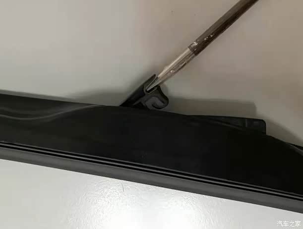

怎么从车上将雨刮器拿下就不多说了,不同车型会略有不同,具体参见车辆说明书,一般准备一把平口螺丝刀用于撬动雨刮器中间位置的卡扣,稍微拉出后旋转90度就可以整个取出。

差不多就是这个样子,当然你有指甲也可以直接弄开,我这次是用手扣开的

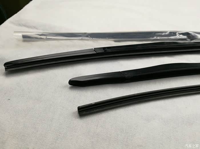

取下雨刮器,拆开新买的胶条

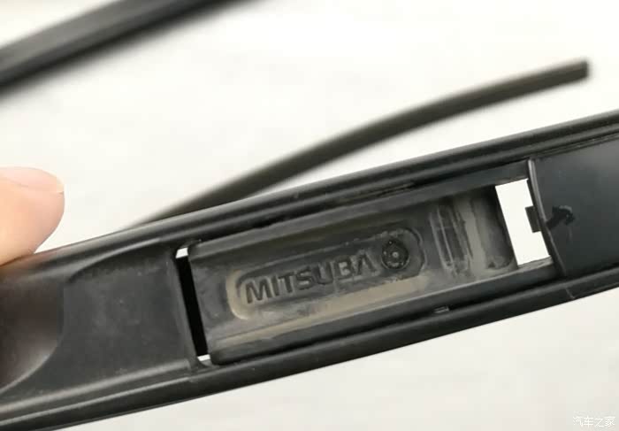

原车的是米速霸,马云上看了一圈,进口的胶条都要三位数,告辞。

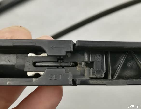

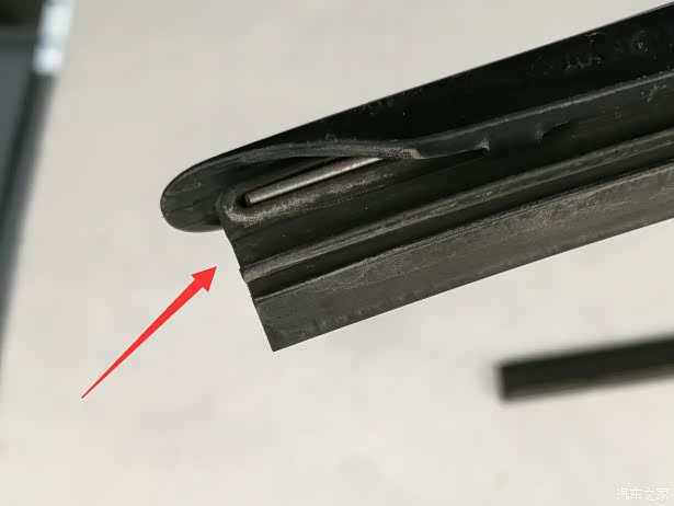

两种方法识别方向,一个是反面的箭头,箭头方向为安装方向,那反方向就是拆的方向,反方向往外拉胶条就能取出。

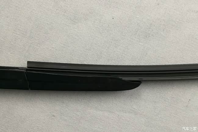

另一个就是看胶条尾端,这种就是收尾的,从这一段向右拉出即可
这种是前段,没有收尾,那就可以滑动

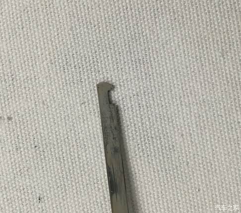

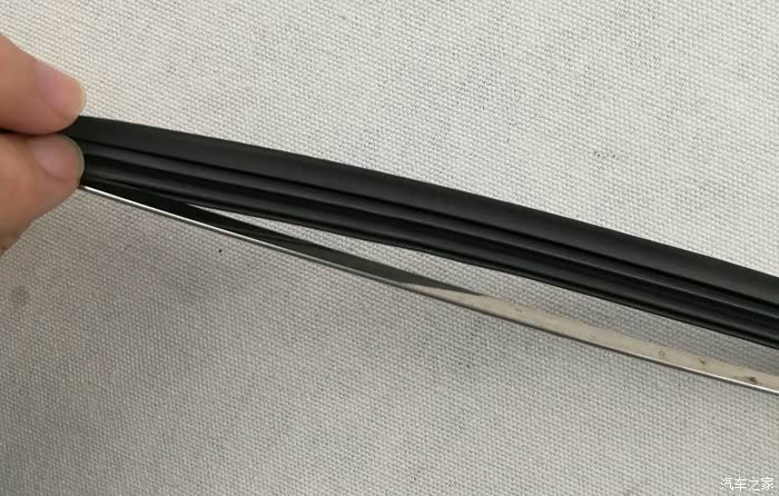

胶条拉出后,取出用于固定胶条弯曲角度的夹持器(好像叫这个)
金属条上有缺口
用于卡在胶条内侧这个位置

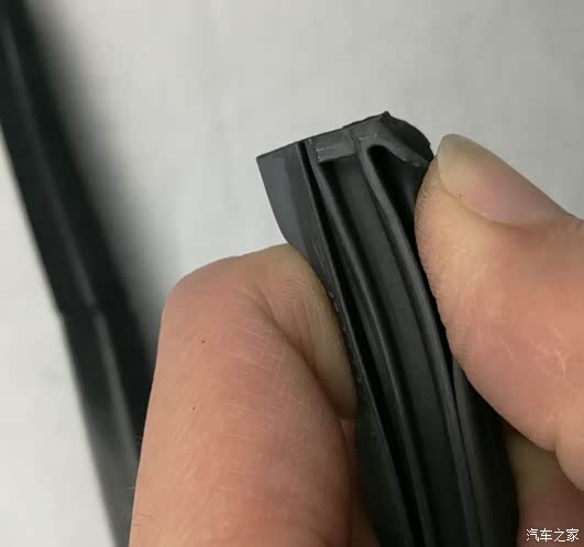

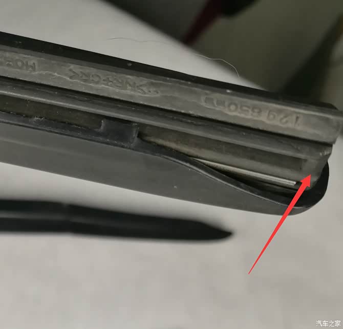

坑爹的来了,虽然说我买的这个店家声称是适配,但这个新胶条没有这个卡扣???WTF
虽然不影响安装但是很无语
虽然不影响安装但是很无语
剩下的就是给新胶条装上夹持器
然后按照雨刮器背面的箭头原路返回,最后一推感觉卡住即可
