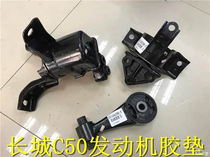

4年的小5,去年开始出现车速达到90-110迈时就像筛簸箕一样发抖(方向盘与脚下),做了四轮定位和动平衡,也换了新轮胎,一样发抖。
去4s也检查不出原因,后来一老哥告诉我检查一下三个脚胶和下支臂半轴,果不其然,支臂没问题,左半轴与右后脚胶损坏,开去让4s更换,非得让我换两颗支臂三个脚胶和左右半轴,一听报价我蒙了,加上工时费4600,tmd坑,
网络图片,若有侵犯请联系删除。
(左右后机脚胶)
(左右后机脚胶)

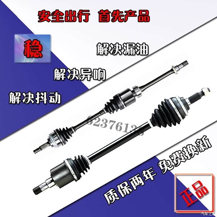

后来我找了一家修理厂,换了两个脚胶和一颗半轴,工时加材料1040大洋,更换好以后找了高速测试,发抖问题完全解决,有类似情况的朋友可以去检查一下。
网络图片,若有侵犯请联系删除。
(左右半轴)
(左右半轴)
