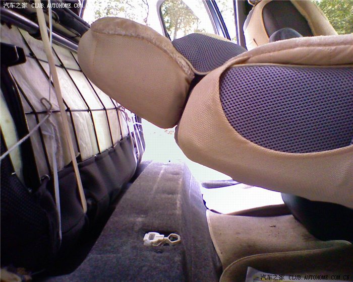

先看前座椅倒下后图片:

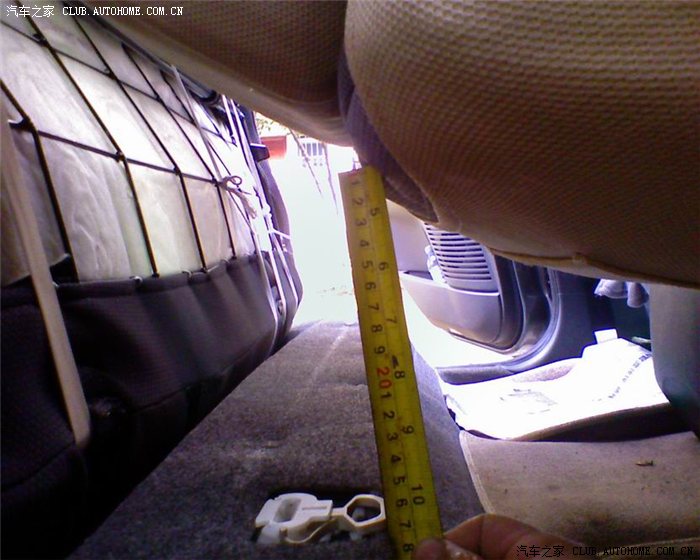

    这是将前座椅拉至前止点状况。不难看出,要想取得最好效果,要改造前座椅后倒的控制器,增加15度,即可刚好搁在后座椅基座前缘,构成支撑。当然不改也行,看图片:高差17厘米,而后座椅垫刚好也高17厘米,换句话,不改最后只凸出前椅背的厚度,约13厘米,考虑到后座椅放平后已提供1.3米长度(可以考虑成1.5米,前提是有后头枕),到这里已是小腿位置。

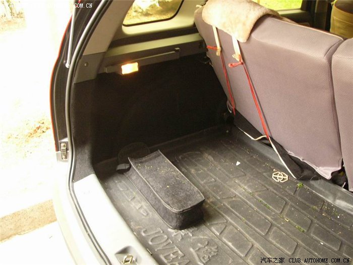

    看这张图片,可以明白,前椅倒下占了后座椅位置,这曾是我困惑之处。旅途孤人的想法解决了这一困惑,那就是:后座椅垫可以后移!!!只要后移约8-10厘米,前椅靠在改造后可以完全放倒!并与后椅垫基本在一个平面。
后椅垫能否后移呢,再看图片,后座椅倒下后离后门有一个30厘米左右的空间,说明后倒并后移10厘米在整车尺寸上没问题。放倒后的位置在工具袋示意的位置。

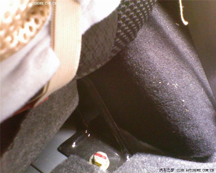

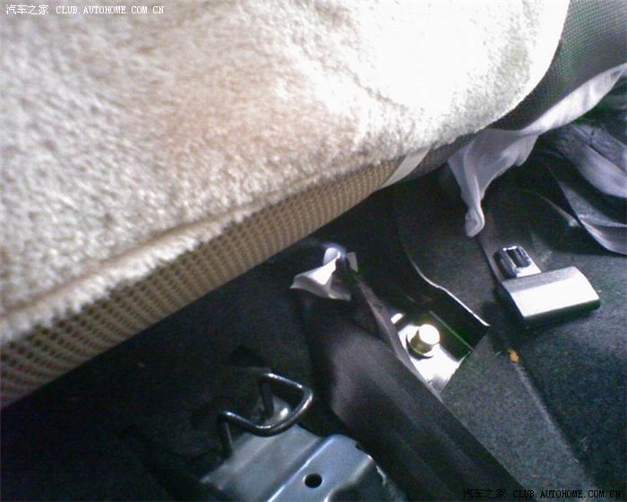

后座靠背通过改造支脚的旋转轴放倒并后移,那后座椅垫能否后移?看图:
    上图是右侧的后椅垫的右后控制点,下图是后椅垫的左后控制点。

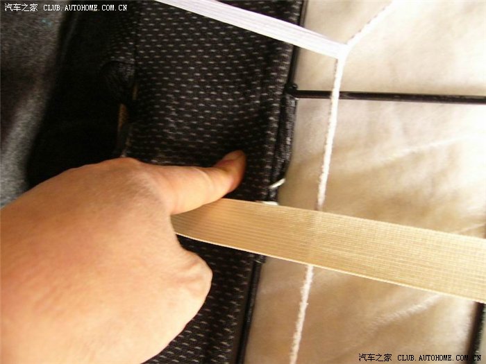

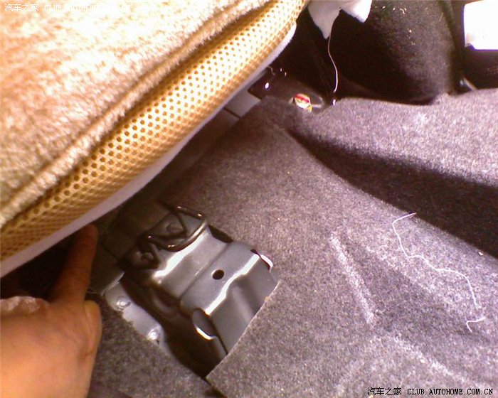

    再看后椅垫背面:
    后移8-10厘米只要在手指处将布套开个长缝就行,就可以将控制钢箍从这里卡进去,不过不是卡住钢棍,而是卡住钢丝,好在位置在两个椅靠之间,没有强度问题。

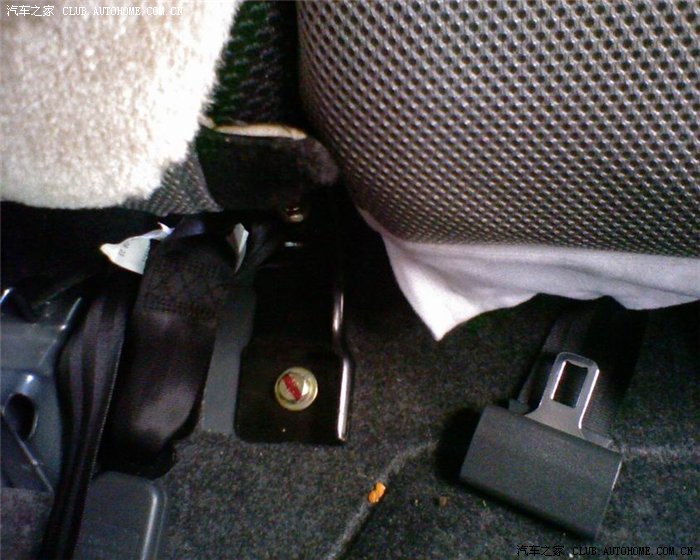

现在只看后椅靠的改造了。见图:左后钢支脚(右后钢支脚基本一样)
    再看中间钢支脚。这是最关键的一个支脚,因为原车转轴点高于后椅垫,在“床”中间高出一个钢支脚,当然不爽。这个支脚非改造一下不可。边上两个支脚倒可以用合适的附加铰接解决。
    这一点曾经是上文讨论的重点,现在看来,用附加一块铰接板链接可能是不可避免的。因为必须满足三个要求:
1.    可以前倒,保证现在功能的实现;
2.    可以后倒至放平,实现“床”的功能;
3.    后倒过程中还要后移10厘米,保证后椅垫能放进中间空挡。
最后一点,要满足强度要求,仍然符合原有的刚性标准。

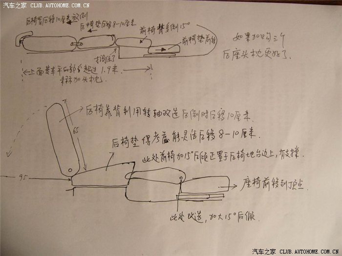

看一下设想的效果图:
后面三个椅垫如能放平,就已经超过正常人身高了。这是不是一个不错的席梦思?

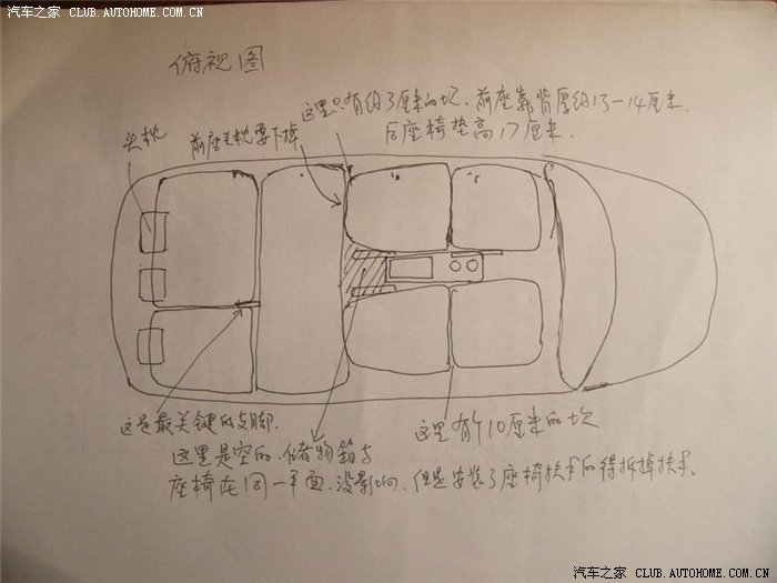

再看俯视图:
    记得有人建议,简单做法是换用前座角度控制器,只是不可能做到后移10厘米,整张床不够平整。
