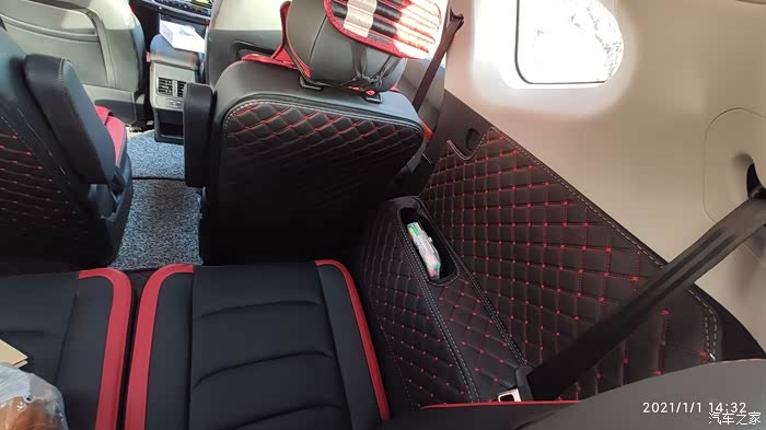

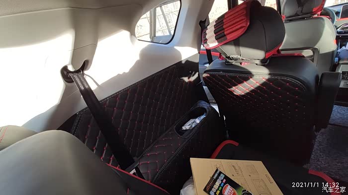

先是坐垫/脚垫/后备箱垫。都弄齐!

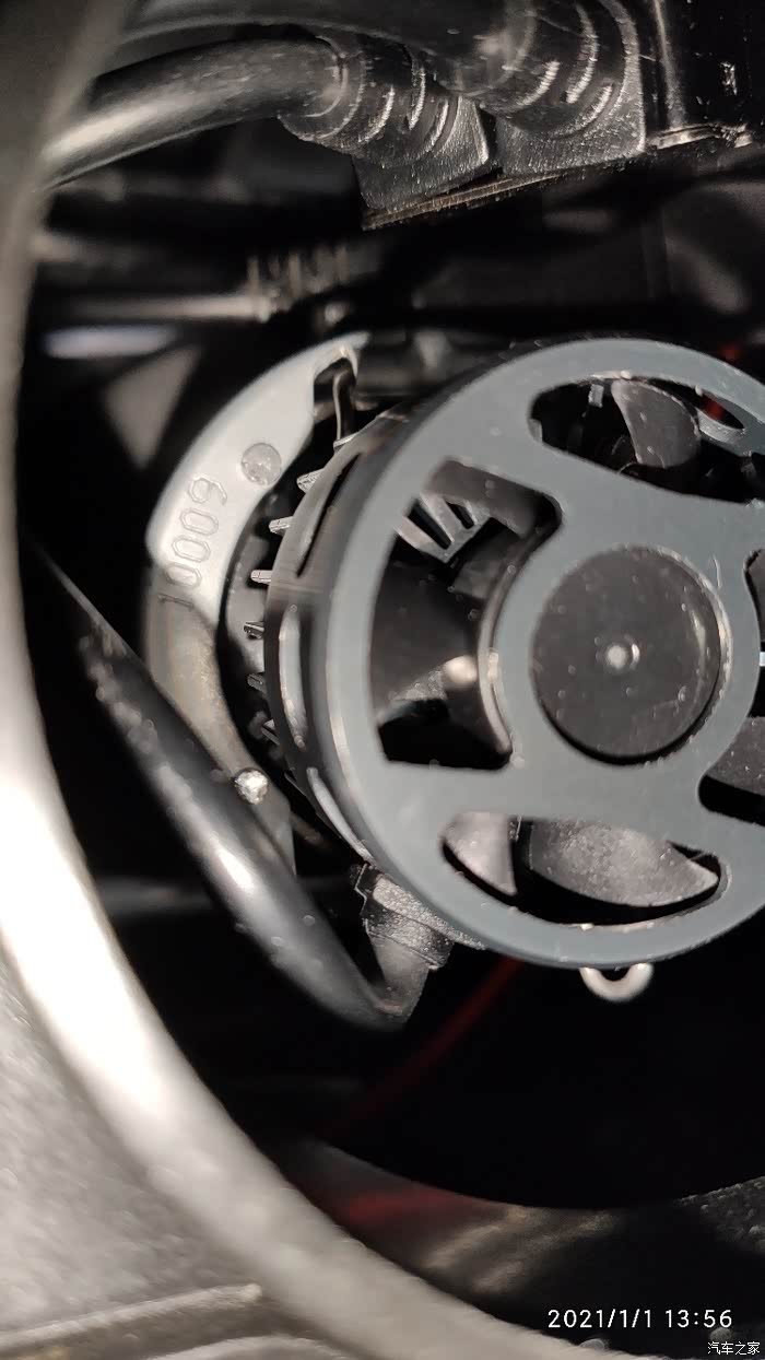

岳父说晚上开车灯太暗!不够亮!咋办?
那就换它!打听一圈不知道啥型号的灯泡!那就自己拆开看!不就知道了!先卖卖个关子!最后公布灯泡型号!

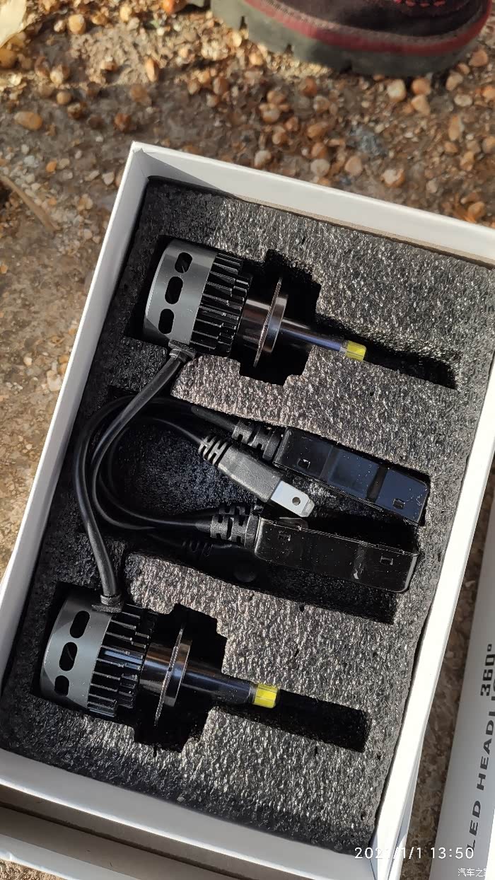

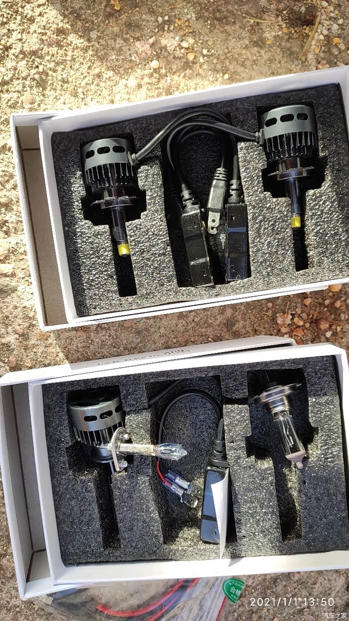

网上购买360度八面发光90w的LED灯泡!远光和近光全换!

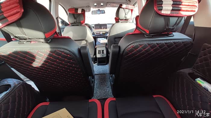

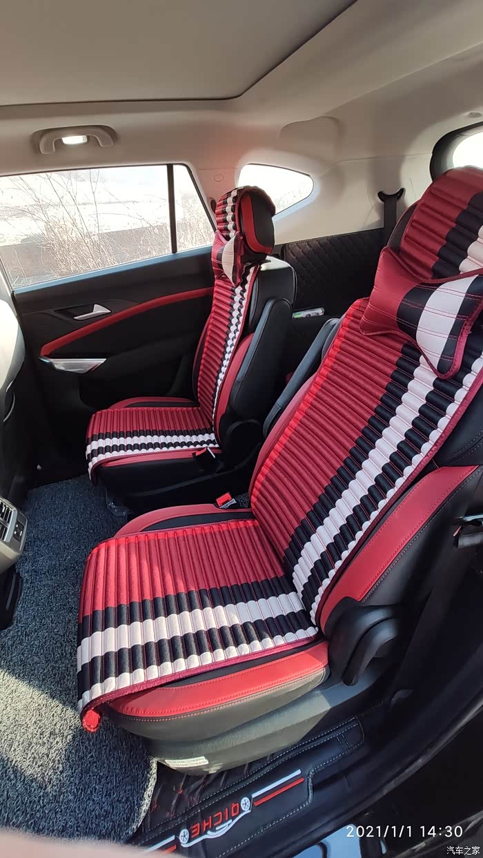

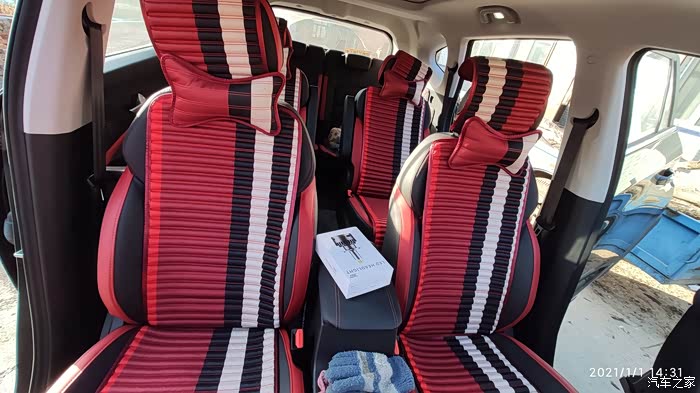

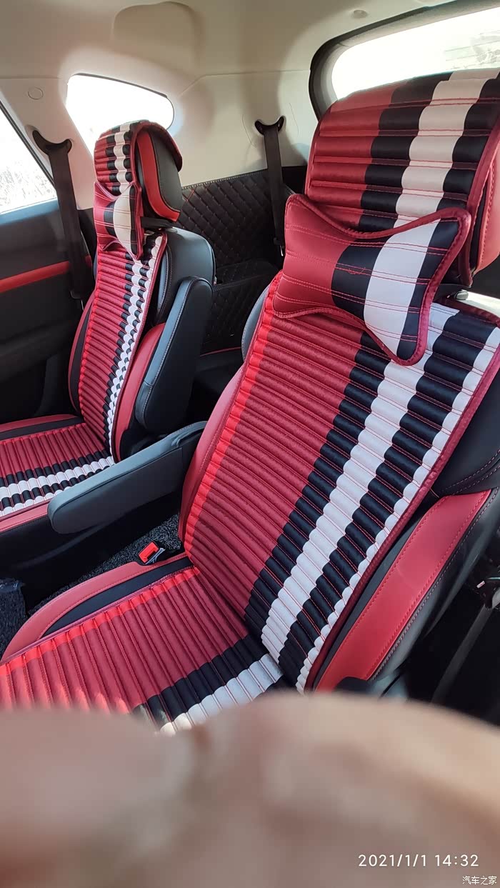

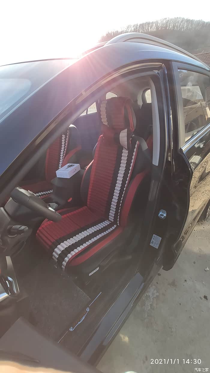

坐垫红黑配!原车座椅也是红黑配!小蛮腰坐垫刚好漏出原车红条!漂亮!

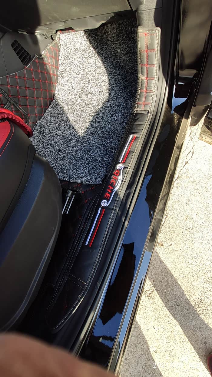

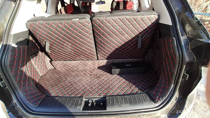

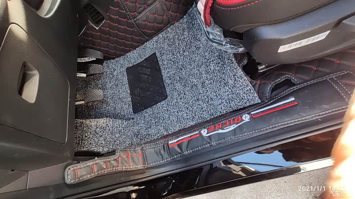

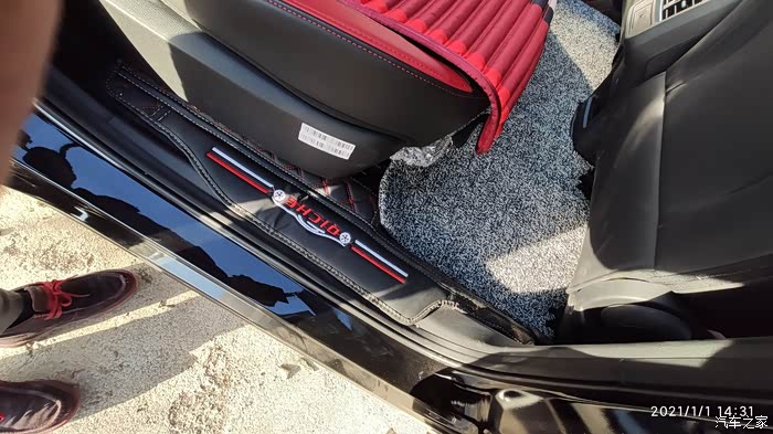

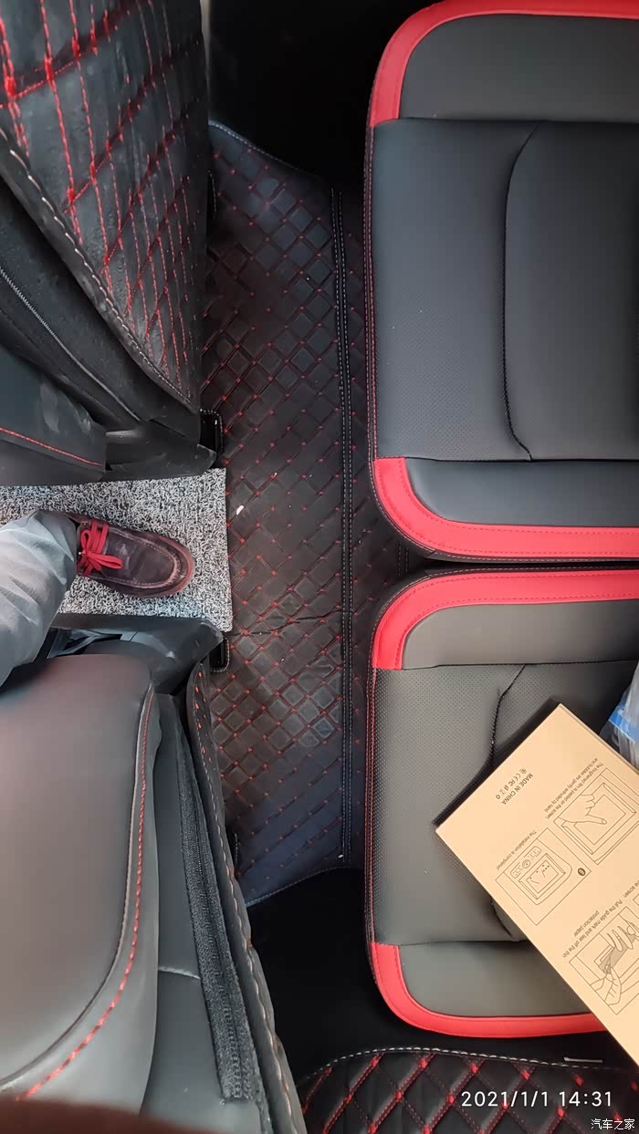

脚垫后备箱垫!必须全套!还得是大包围,包门槛的!必须还得是黑红配!就好这口!没办法!

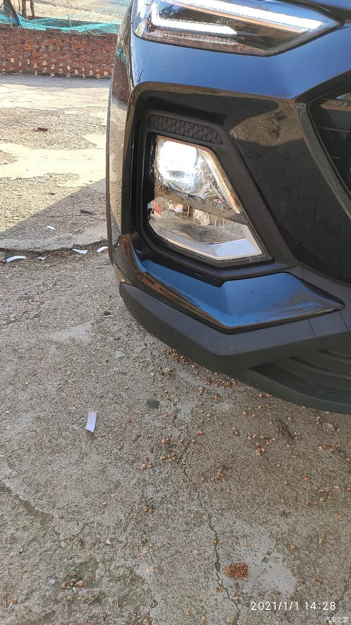

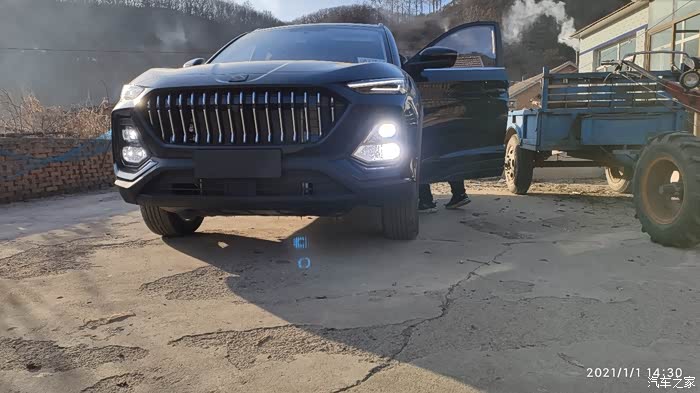

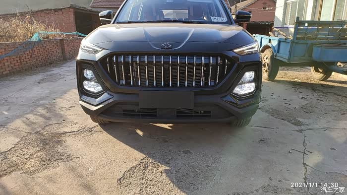

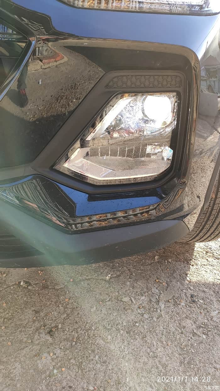

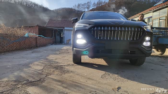

怎么样!?LED就是亮!白光就是亮!

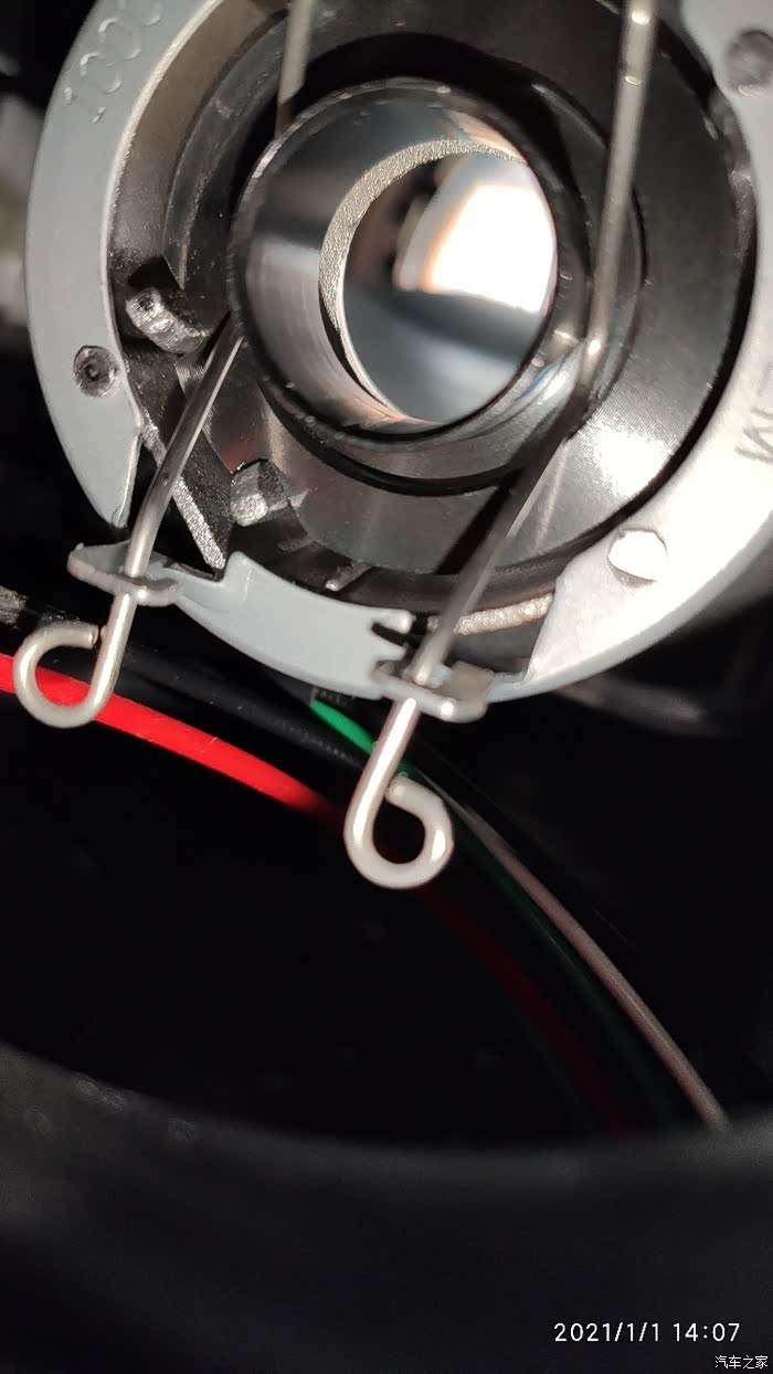

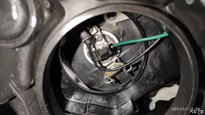

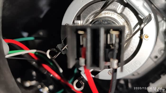

相信玩车的明白的一看就知道灯泡啥型号了吧!哈哈!现在公布!

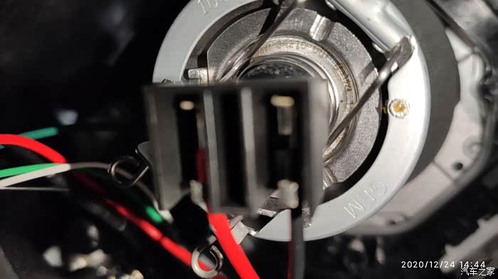

近光透镜那个是H7

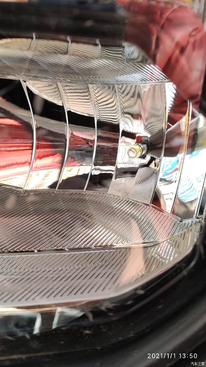

透镜下边那个是远光!型号H1
安装也不费劲!有动手能力的自己就可以换的!
更换方法相当简单!
不管更换哪边都把方向向里打死!用螺丝刀把大灯组后方,轮拱里那个塑料板拆开,向轮胎方向掰个缝即可看到大灯组更换灯泡那个圆形的胶皮防尘罩!拿下来就看到灯泡啦!
就可以随心所欲的换换换啦!
再说一次:近光型号是H7
远光型号是H1

个人建议更换360度发光的!不要两面发光的!有上下暗区!功率再大也没用!先天残疾整不了!
近光透镜那个是H7
透镜下边那个是远光!型号H1
