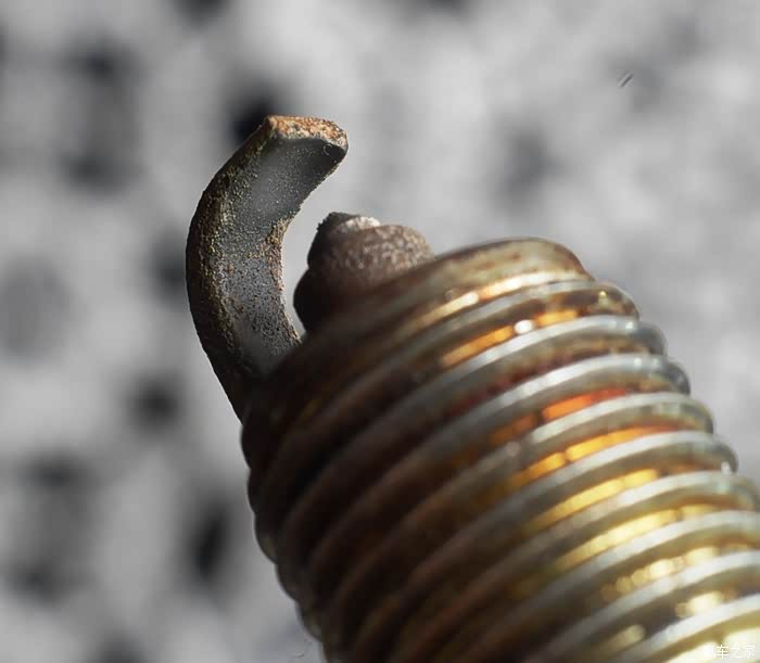

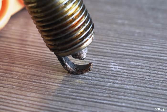

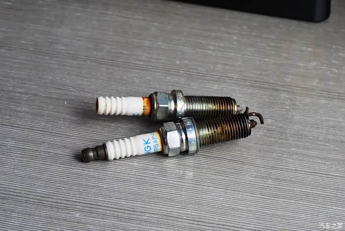

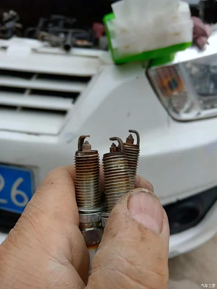

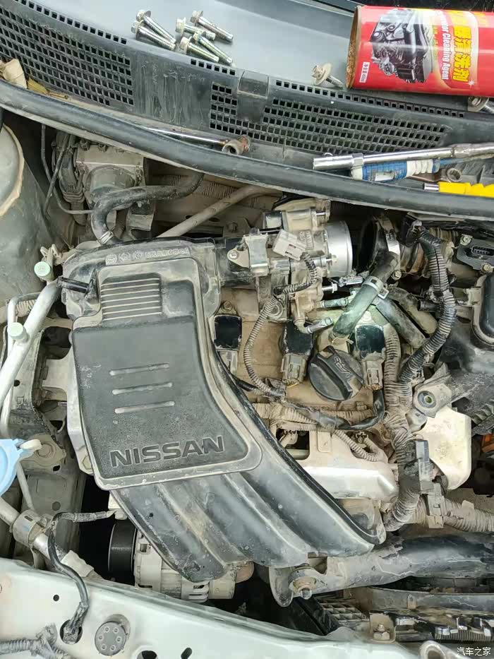

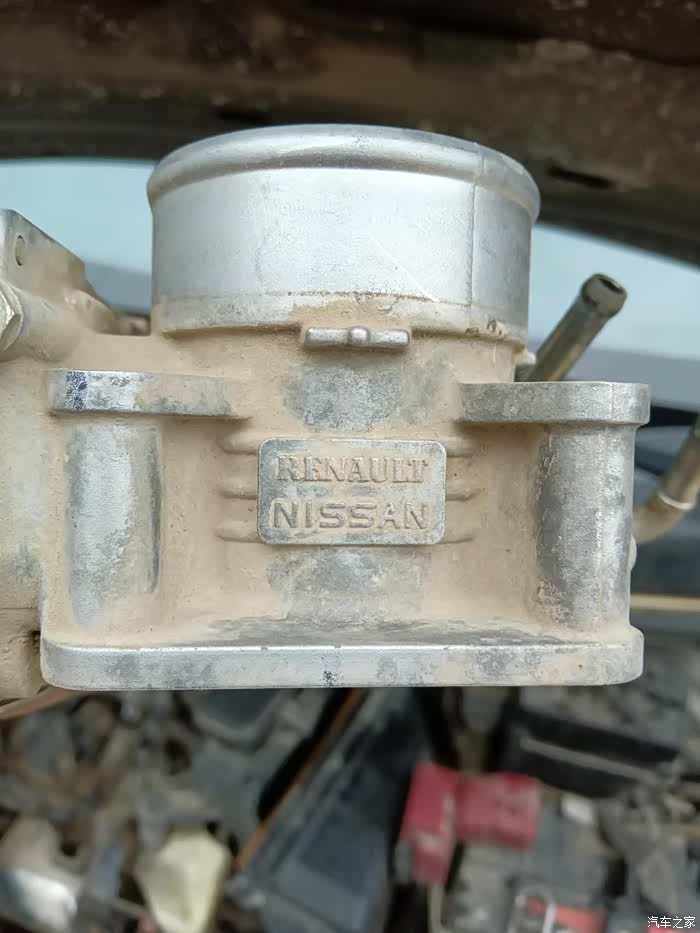

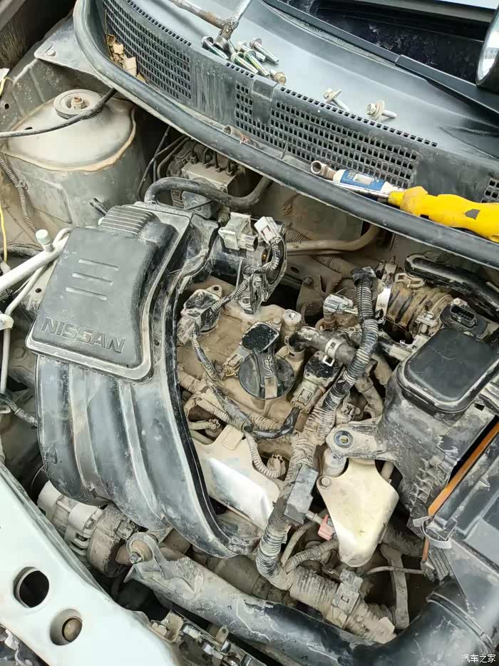

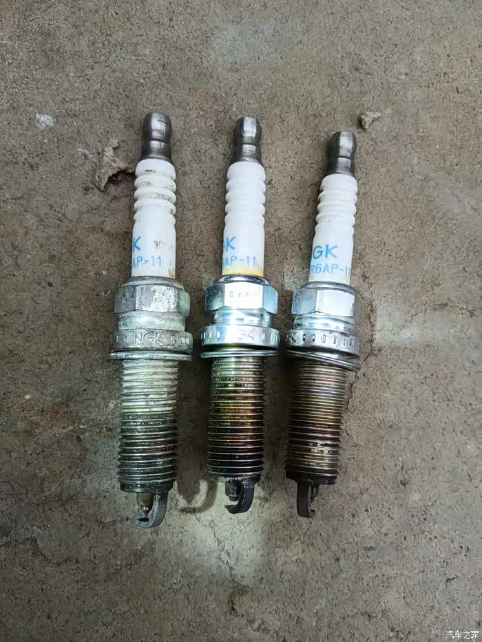

2024.9.28周六汽车跑了11万公里,实在加速肉,起步顿挫,油耗在8个,决定更换火花塞。第一个火花塞要拆掉进气歧管。第二和第三个可以直接换。打开第二个火花塞一看电极都被打成深坑,针电极都被打凸。我有两个旧的火花塞,品相很好,打磨一下,调整一下间距,完全可以使用!换上两个火花塞后感觉车立马提速快了,一踩油门往前窜。晚上在闲鱼上面50元定了3个铱金的日本产的火花塞。现在知道了为了让车更加健康,我想1万公里换一次火花塞,油耗减半!动力强劲,开了10年的车更换火花塞后,现在开起了和新车一模一样!火花塞:DILKAR6AP-11  ,螺纹长度:26.5,螺纹直径12.六角对边尺寸14(就是用14的套筒拆!)

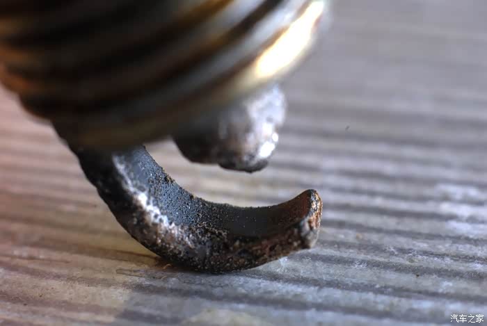

火花塞都打成深坑,中间缸的火花塞后面电极直接断了!必须换铱金火花塞,想换多电极针的火花塞,可惜14螺母的火花塞找不见!火花塞:DILKAR6AP-11  ,螺纹长度:26.5,螺纹直径12.六角对边尺寸14(就是用14的套筒拆!)
