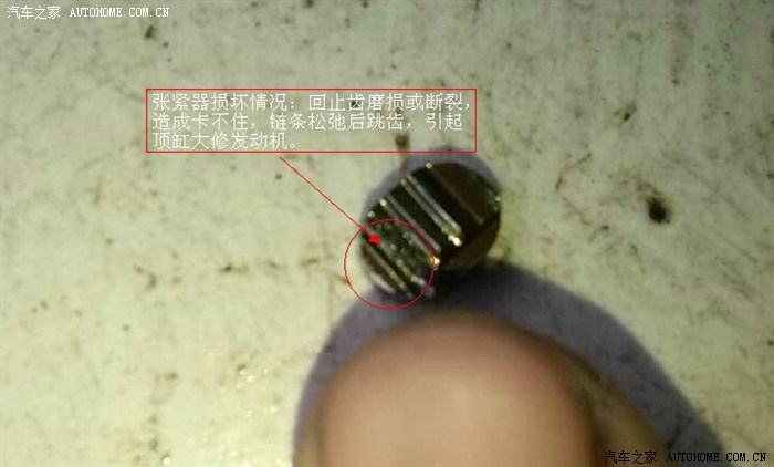

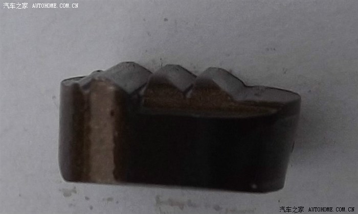

近期各各媒体关于B6车主连续报告由于发动机正时链条张紧器损坏失效和塑料导向板断裂问题,造成正时链条跳齿、引发顶缸大修事故。各地车主也闹得沸沸扬扬,最近深圳迈腾车友会总群组织了力量到两家驻群服务站进行实地考察了解到,确实近期陆续有B6迈腾因该问题造成顶缸,到服务站维修的情况,部分还未发生故障但不放心的车主,也提前更换了该张紧器,我们对修理站更换下来的20多个损坏和还未完全损坏的张紧器进行分析,涵盖7万-21万公里的20多个,损坏的张紧器回止齿严重磨损、蹦断、缺齿,还未出现事故的,有的7万公里,回止齿也已经开始有明显磨损,继续下去也将失效或者蹦断,部分10多万公里的张紧器却磨损很小。

张紧器失效造成顶缸的机理:张紧器其实就是个油压顶杆,在着车时是靠油压将张紧器顶杆顶出,压紧正时链条的,熄火后油压失效,此时靠止回齿卡住顶杆,顶住链条,预防链条松弛,如果止回齿失效,顶杆回缩,就无法压紧链条,点火瞬间油压还没上来,链条处于松弛状态下传动,就发生跳齿造成顶缸。

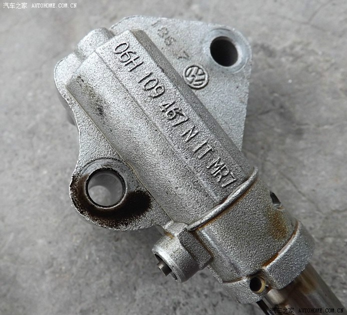

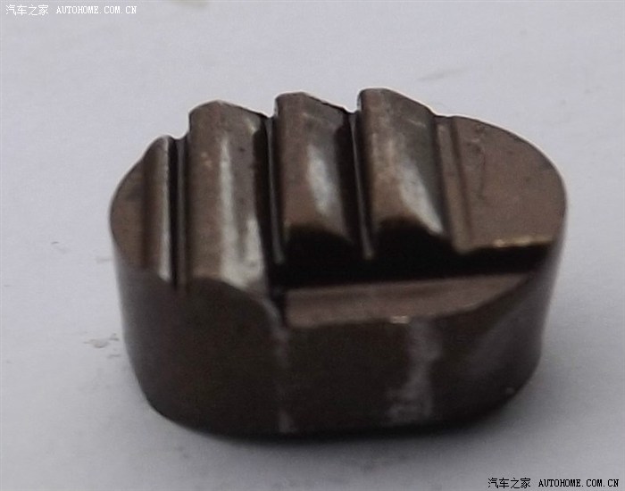

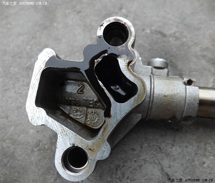

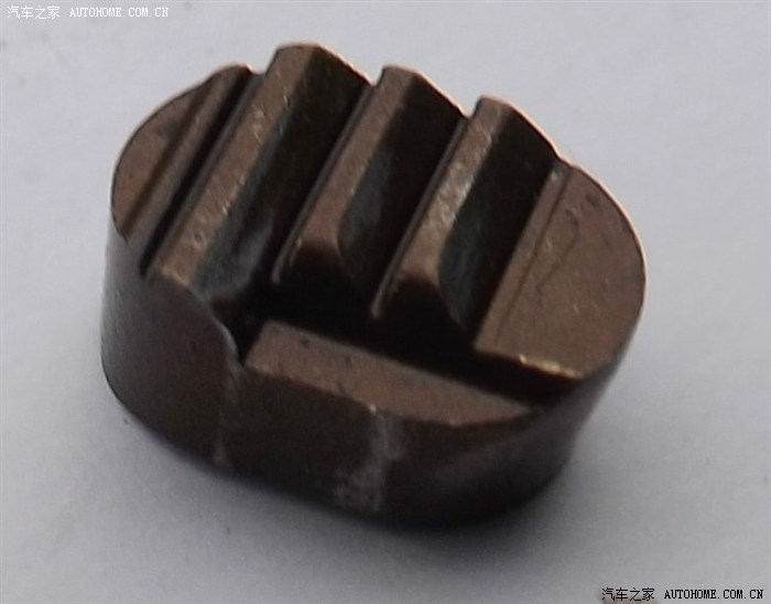

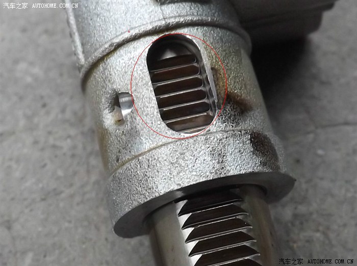

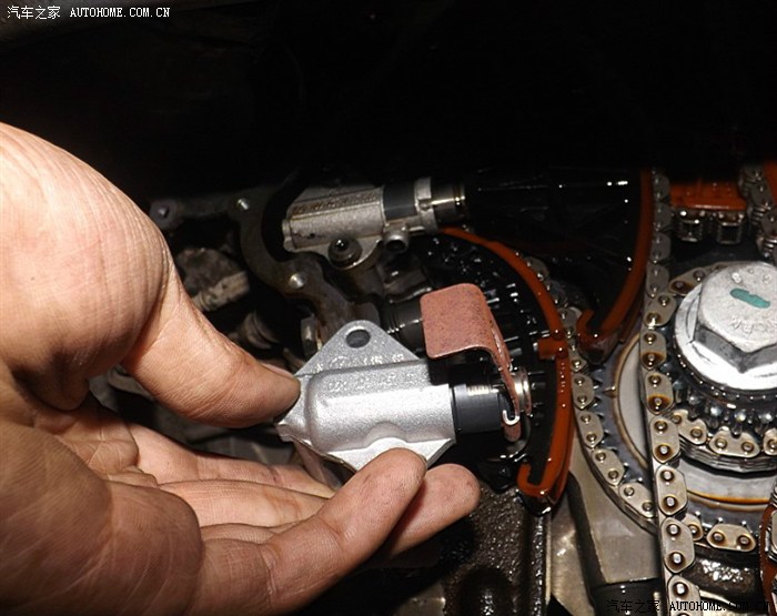

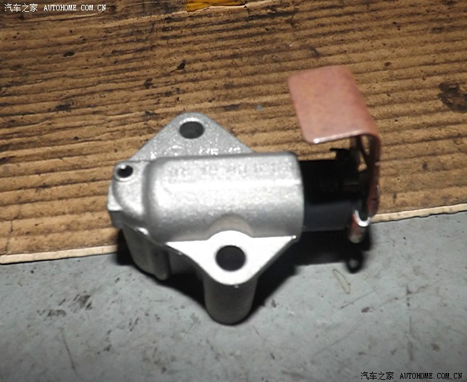

PS:并非所有B6车辆都会发生张紧器提前损坏,我车16W公里时提前更换了张紧器(见下图),相对比其他10W公里左右迈腾换下的张紧器,我的张紧器磨损非常非常的小,完全出乎我的意料,按此磨损程度,用个30W公里不成问题,但是否会因其他方面引起失效不得而知,出于保险起见,还是宁愿换了它。由此可以看出,我的驾驶方法跟机油使用,很能保护张紧器(见我下贴链接的猜想),我是十多年的老司机,开车油门触发比较柔,一直用来路可靠的正品灰喜,所以其他车主不能完全以我的车况为标准。也以此说明,正确合理保养车辆,对车辆正常使用是很重要的。我基本使用正规渠道或香港买的5W-40灰喜,从不烧机油。机油长期加在嘛点最高端。
附图:
失效损坏的部件照:
以下是我车上更换下的张紧器照片,磨损很小
止回齿卡住张紧器顶杆的位置
止回齿
张紧器油压口
旧张紧器
新张紧器
