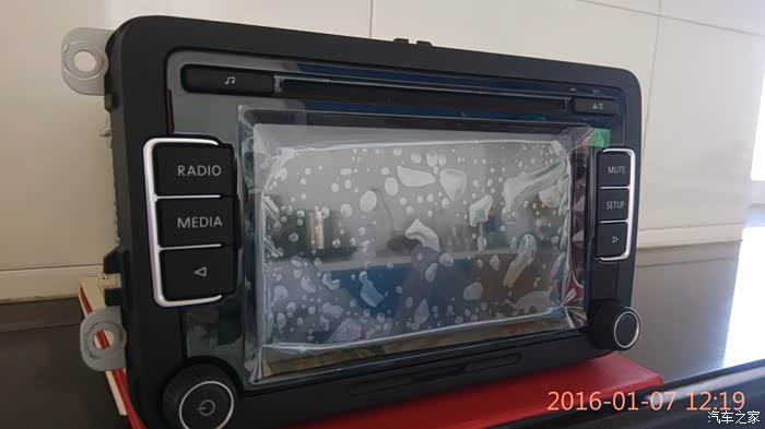

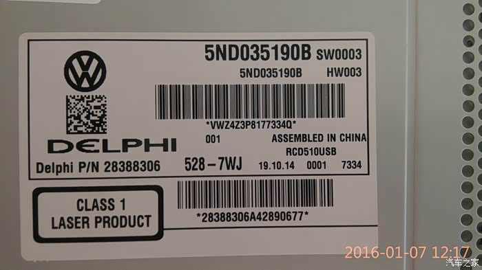

全新的RCD510+USB版主机,6碟,支持外接USB,支持外接AUX音源,支持SD卡直读!FM收音机!当年很贵的机器,现在价格很平民了!二手机这么新,才200块,太欣慰了!低价升级改善音质的首选主机,支持大众开机原配协议,
屏幕膜还在,很新,无任何划痕,!

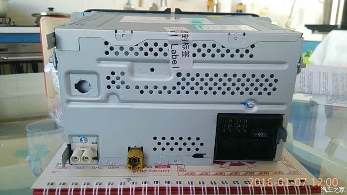

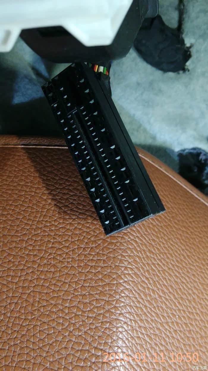

后面的插线位,左侧双白色插口是收音机FM与AM天线,中间黄色插口是USB接口,右侧黑色的是转换线插口!这里我详细说说转换线,逃宝上有两种转换线,一个是带有CAN网关线的转换线,需要接在方向盘下面的BCM上才可以实现拔钥匙关机,解决30分钟关机问题,随速增大音量等等与行车电脑有关的东西,一个是带有解码器的转换线,无需接CAN网关直插就可以,适合手动低配车型,因为新宝来的手动时尚款的BCM是简配了的,BCM插口里没给这个网关接电,就是说20 21网关位是空的,你插进去也白费!但现在江湖高手无处不在,研制出了带有解码器的转换线来解决新宝来低配车型无法升级510的问题!但价格稍贵但还可以接受!
开机密码,机主也不知道!因为他也没使用过,感谢万能的TAOBAO!查询密码才4元钱解决开机密码问题!

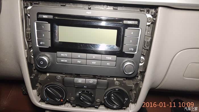

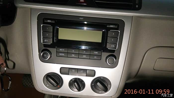

原机留影,太简单的呆蒙造型!使用5年了,终于可以休息了

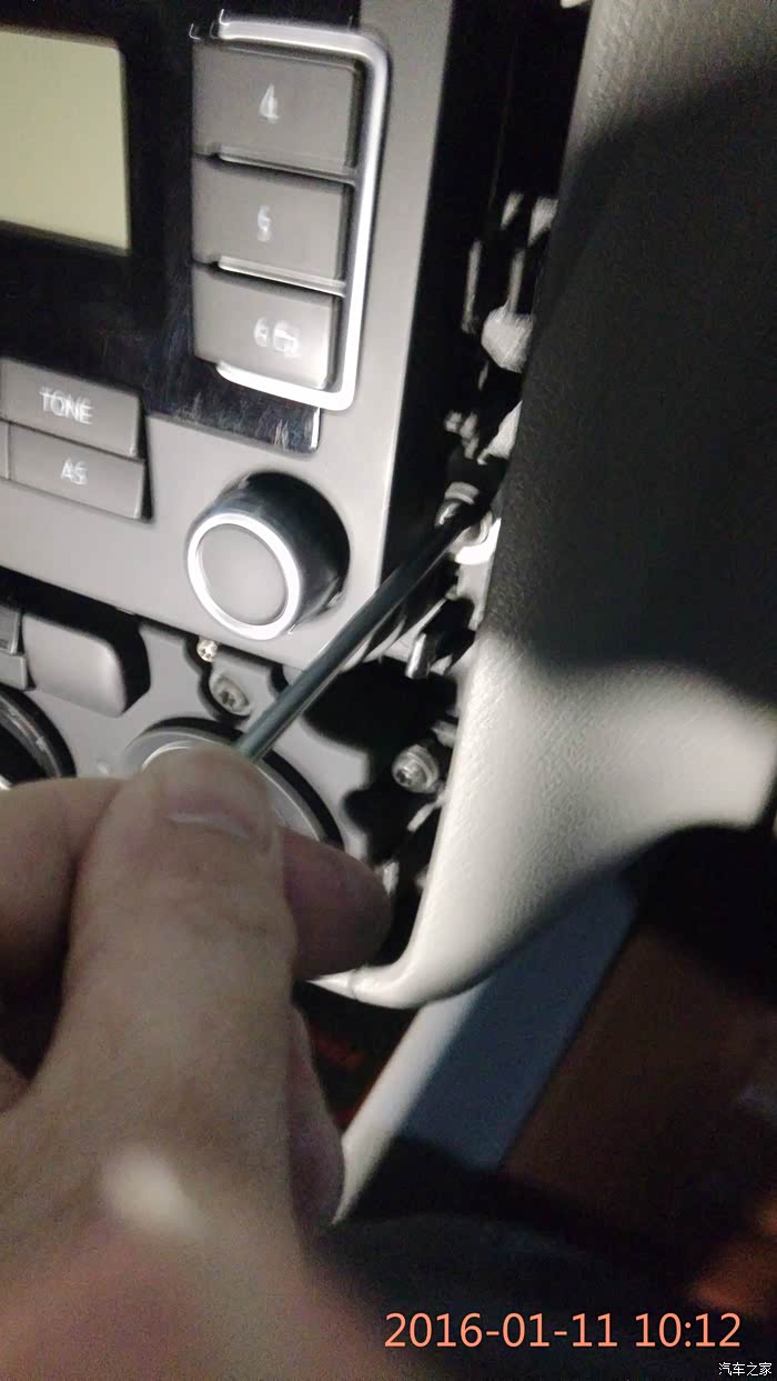

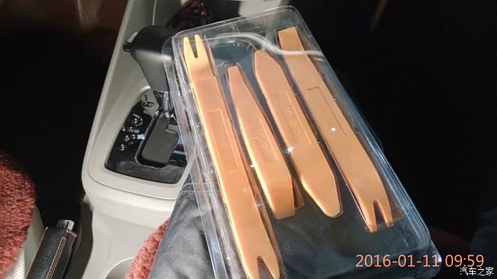

拆机必备工具,实际很管用!各种撬面板!
拆下的面板,大众做工质量还挺好!

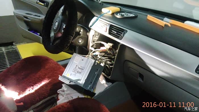

拆主机!
T20的梅花螺丝刀,
拿下来了!

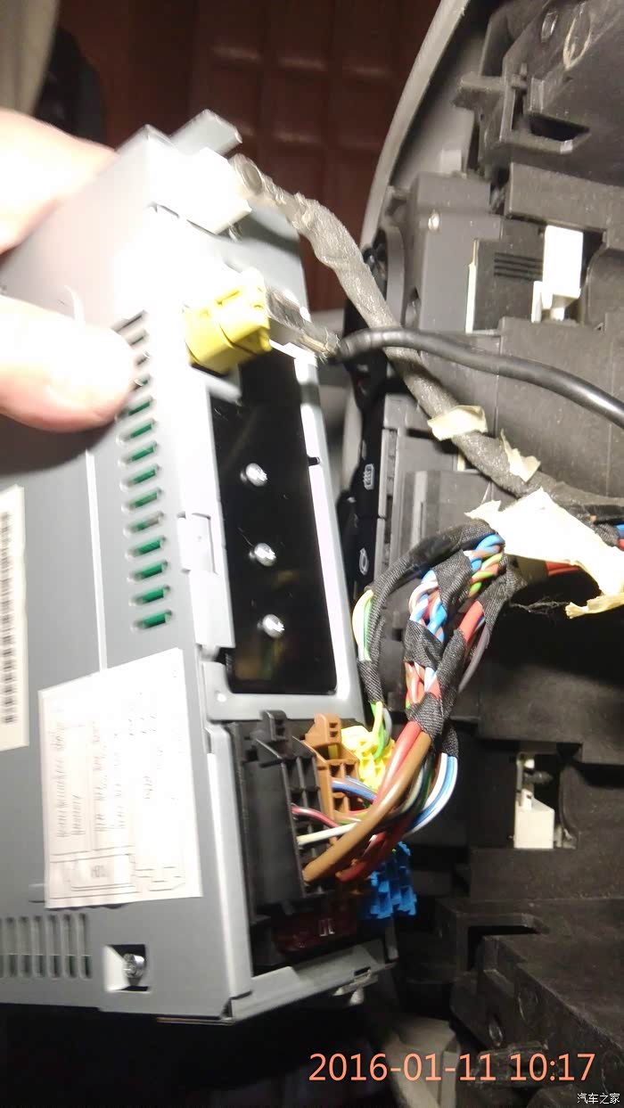

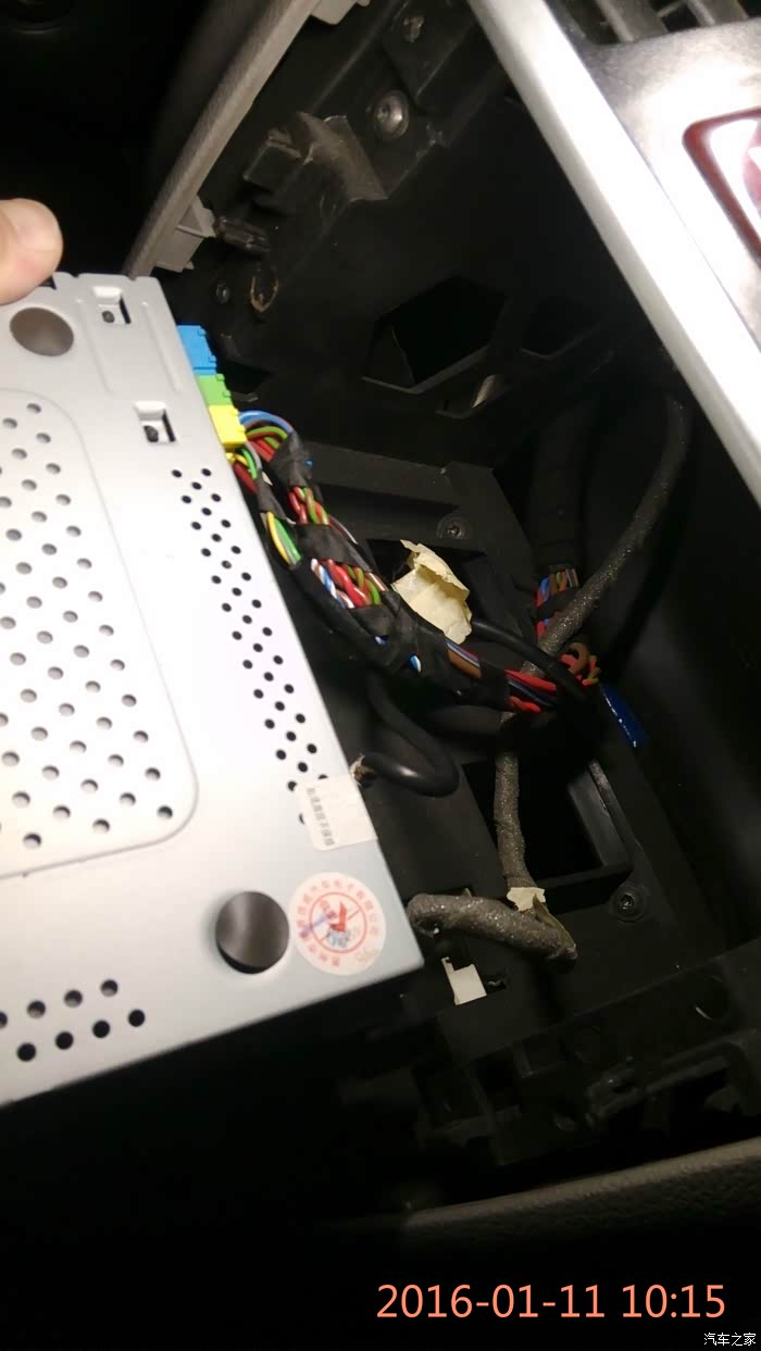

后面的原机接线!
后面的原机接线很牢固,拔下来的时候很费劲!
原转换线插头插的很结实,

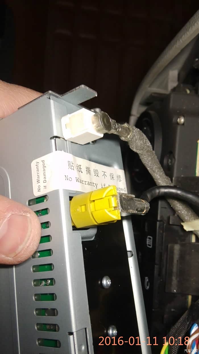

原车天线插头与USB插口

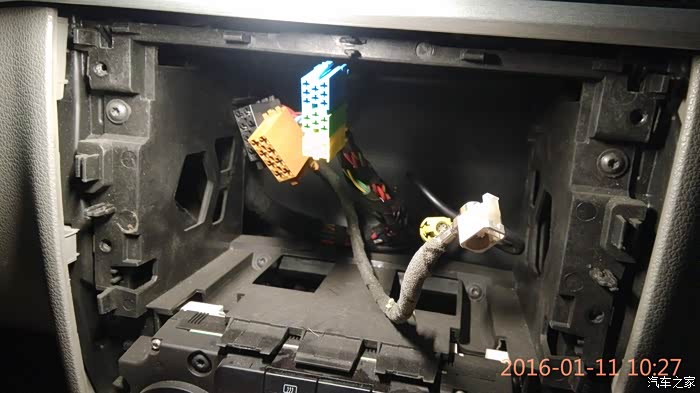

主机安装里面无需改动,从里面的空串进去CAN线到方向盘就可以!

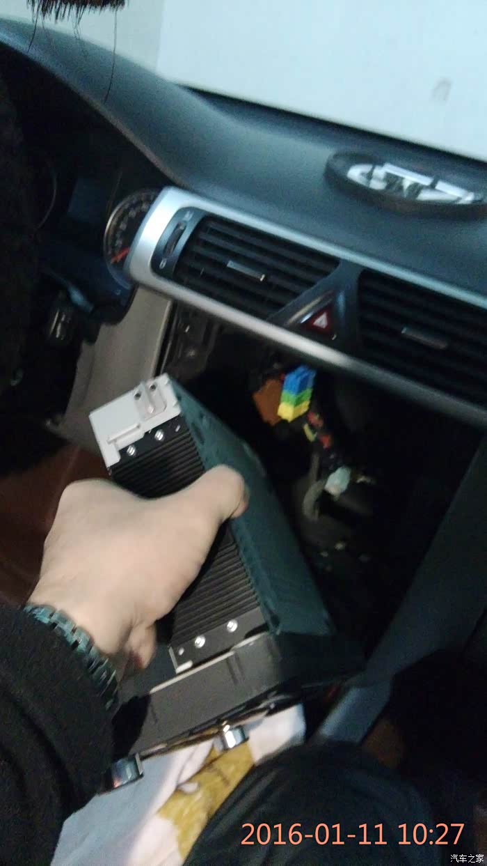

拆原机
拔下插头的图片,即将接上新机器!

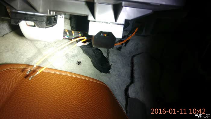

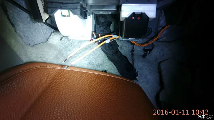

方向盘下面的BCM,有两个插口,打开白色插口,
干这个地方的时候最费劲,得仰面躺在前地板上向上干活!期间自己休息了无数次,呵呵,最后还是搞完了!
白色插口接网关线的!

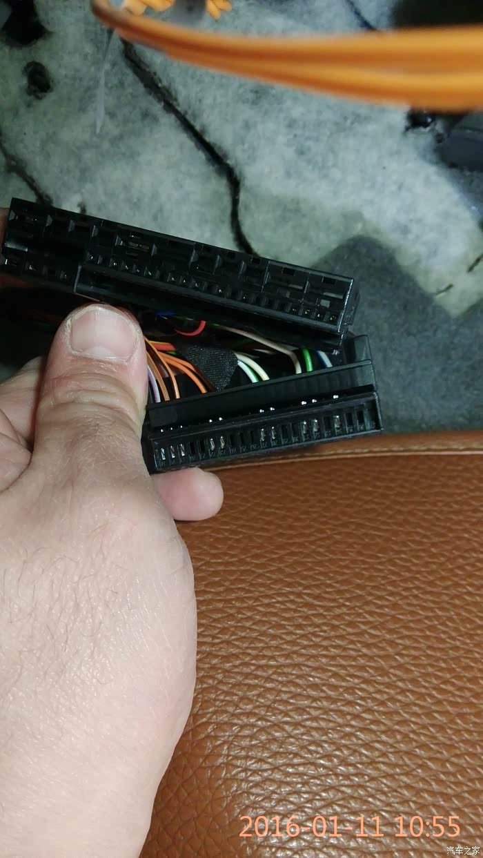

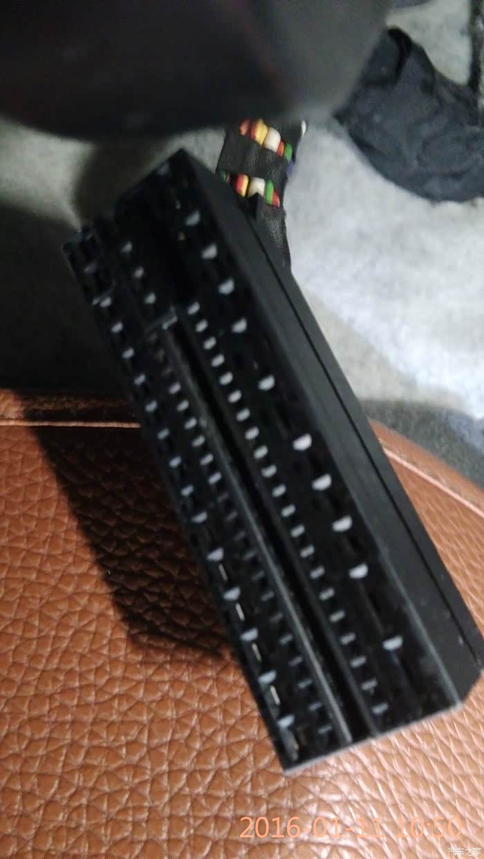

拔下白色插口是这样的,有个套子,拆开拿下保护套,露出这次升级最重要最关键的部位!

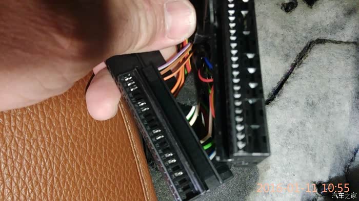

里面是两部分合在一起的,把它分开!
这个很紧,得把包线布打开些后退交错才可以分开!

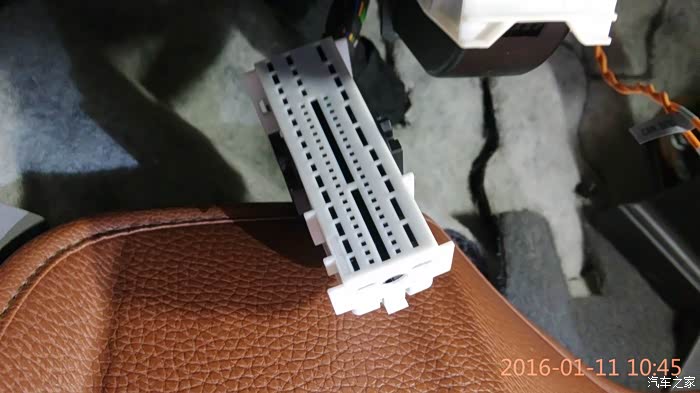

在小的部分上找到20 21插位,自动档或带天窗的新宝来车型20 21插位都预留了接口,把CAN线正极插20 负极插21,千万别错了,否则出错码很麻烦!低配车型这两个插位是空的!插了也白费!但现在也有办法解决了,低配车型的车主百度一下应该有好多解决成功的案例
插好后,最难度的地方干完了!开始恢复上BCM!

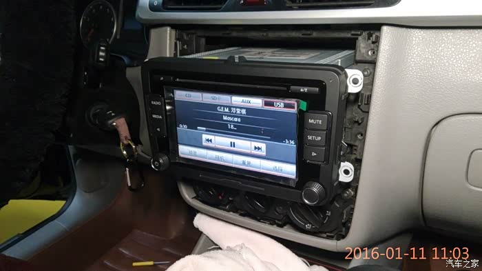

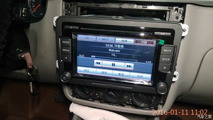

新的510已经接好,准备开机实验!

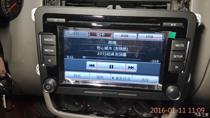

开机一切正常,大众标开机界面!所有功能简单检测实验一遍,很好,很正常,拔钥匙关键,开机或启动钥匙从上次断点开始播放!
往回安装的时候,遇到点麻烦,这个510后面比原车CD大多了!再加上转接线,很难推到位,几经折腾反复琢磨,把里面的线都顺到里面凹槽处,最后还是到位了,

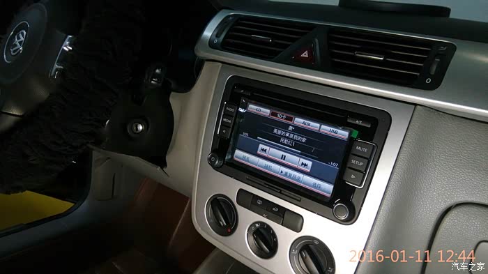

音质真的很不错!

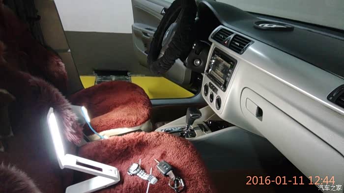

一切复位!再次实验各种功能!两个照明设备很给力!
安装完毕!

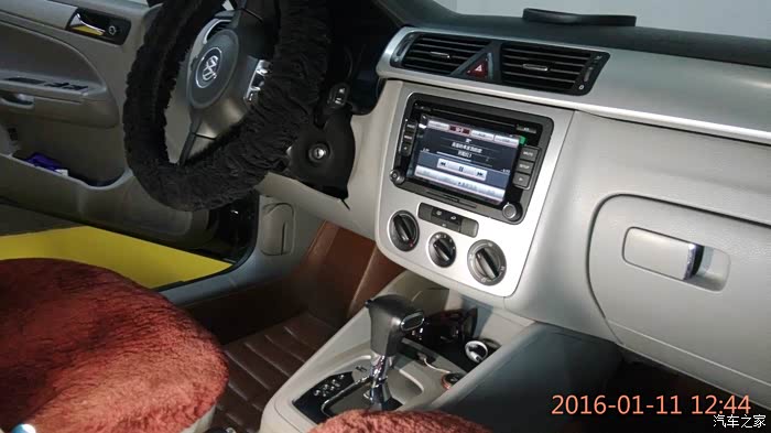

最后竣工效果图!
最后竣工效果图!
