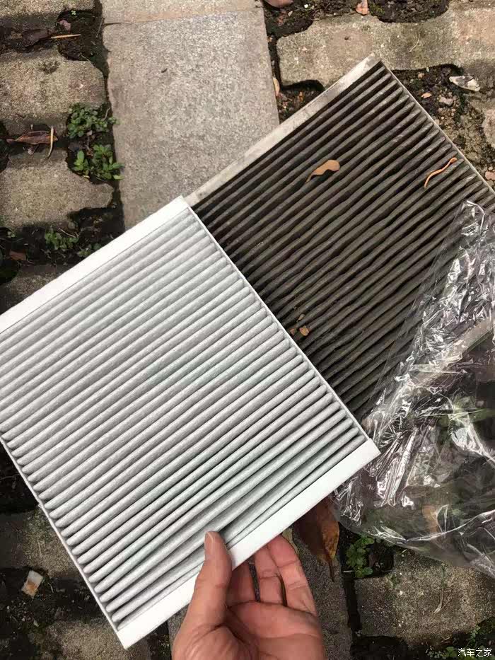

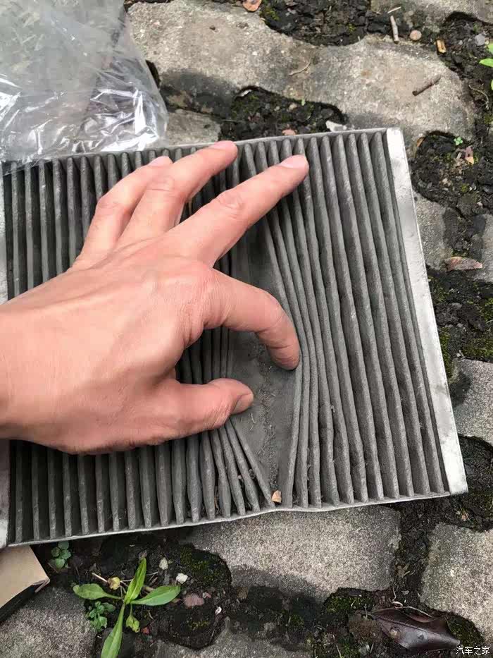

不换不知道,原来空调滤芯已经脏成这个样子了。

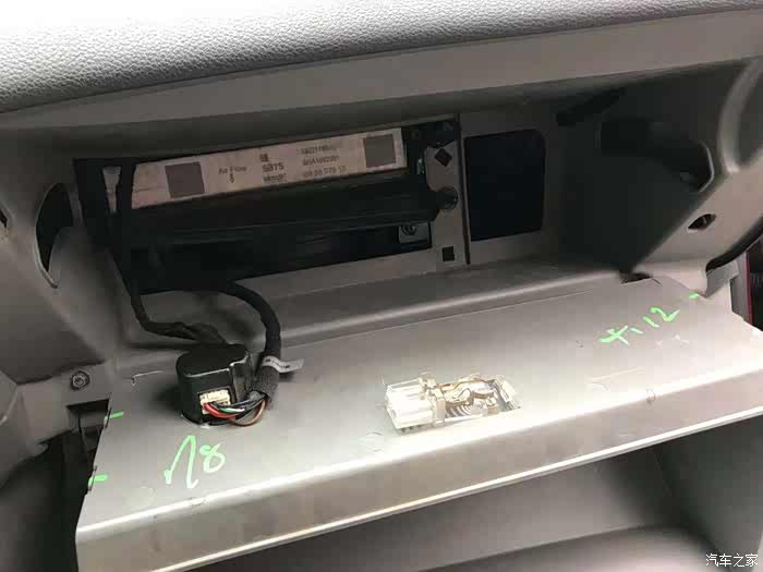

1,打开手套箱,把左侧拉绳放松,也不用固定住,缩回去以后也可以够得到
2,拔掉手套箱灯线,我用手和一把螺丝刀硬上,结果手被划破了皮流血了,下次吸取经验直接拿把钳子拔出来就简单多了

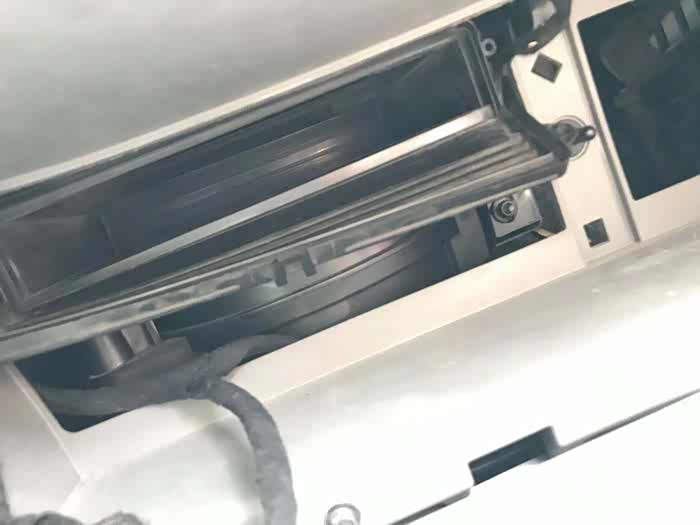

3,打开空调滤芯盖子,中间和两侧各有三个塑料倒勾,慢慢抠开即可

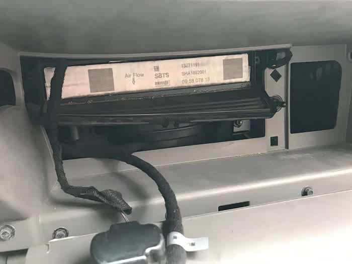

4,把旧滤芯拉出来,注意看箭头air flow朝下,这是可以看到里面两个风扇

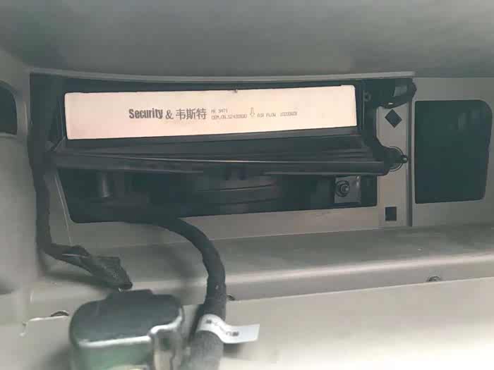

5,擦下里面灰尘或者树叶什么的,把新的滤芯按同一箭头方向放进去
6,重复前面步骤装好即可
6,重复前面步骤装好即可
