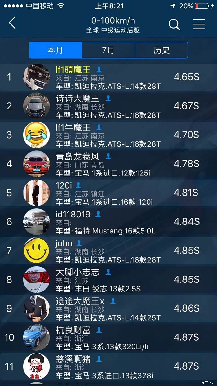

上一篇作业结尾就说想改排气的,没想到这么快就付诸行动了。十一长假,正好有事到南京。南京ATSL玩的溜的高手多啊,有图有真相,好像还是8月底的成绩。
有图有真相,8月底的成绩,据说还能提高。碉堡了。

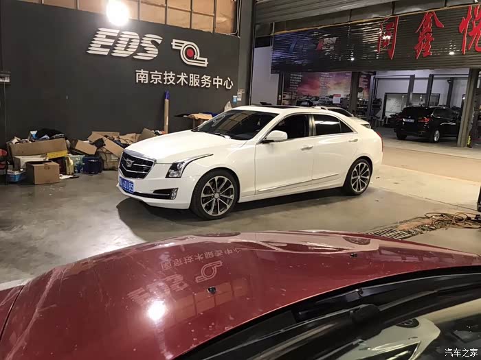

10月6日事情办完,准备返程回武汉了,上午就杀到南京一众高手改装的店里。改车,手艺非常重要,经验非常重要,这就是为啥要跑这么远来改的原因。
车子进店了,从武汉到南京高速上一路下雨,车子没洗看着还挺干净的,贴车衣的作用,哈哈。
进店,一路下雨,也没洗车,看着还挺干净。

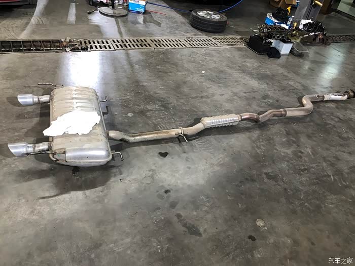

研究来研究去,这个价位能满足要求的就HSR和CORSA。CORSA要贵点,但是声浪真的不错,不过没阀门。那就选HSR吧。当然安装之前,还是担心过共振和掉低扭的。安装之后,担心烟消云散,真的能达到自己当初定的3个目标。满意。帖子最后详细分享感受。先上图。原厂排气拆掉,很快,10分钟。

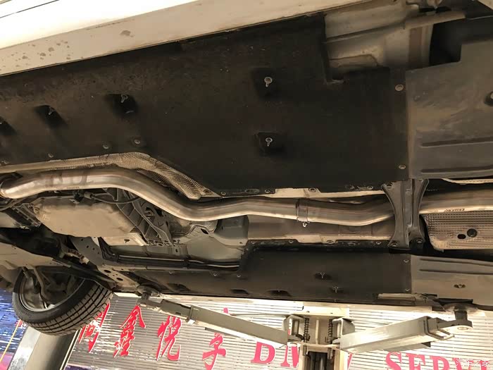

原厂排气,很容易拆。

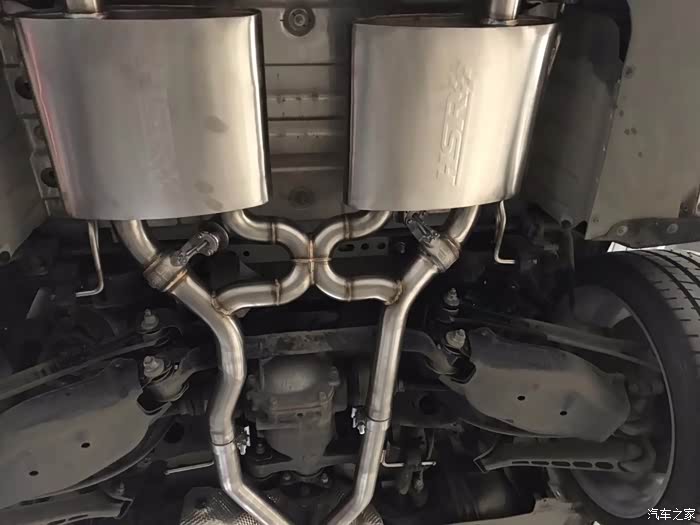

HSR排气拆包装,做工确实不错。紫色控制盒颜色骚气,2把遥控阀门钥匙,做工也还行。
拆包装,做工没的说。

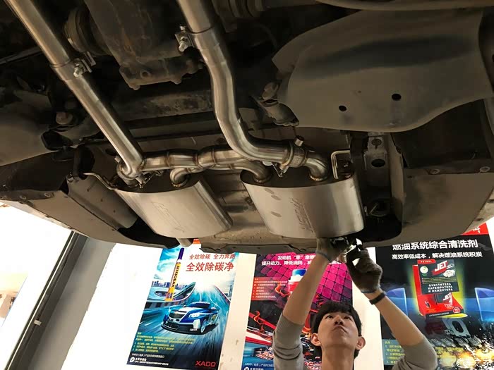

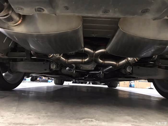

安装中尾,也很快。整个中尾排气根据原车定制,原车位安装。重点在于管子之间的卡扣固定和位置调整。只要安装得当,绝不会出现共振、异响等。
原车位安装,完美。
尾鼓安装中,都是原车位安装。方便。
原车位安装,方便。

安装尾鼓、真空管。
尾鼓、真空管安装中。

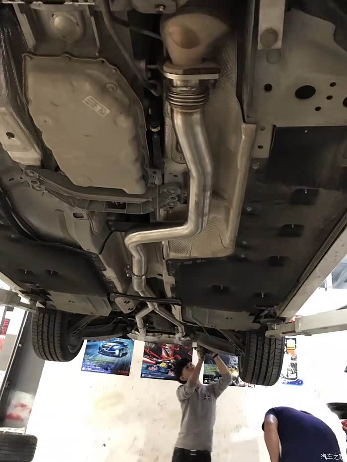

尾喉位置调整,力求完美。
尾喉位置调整,安装师傅很帅。

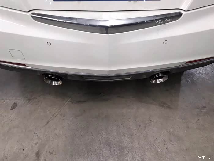

安装完毕,手艺非常好。用时1小时。
安装完毕。用时1小时。
尾喉突出位置跟原厂保持一致。
尾喉突出位置跟原厂保持一致。
