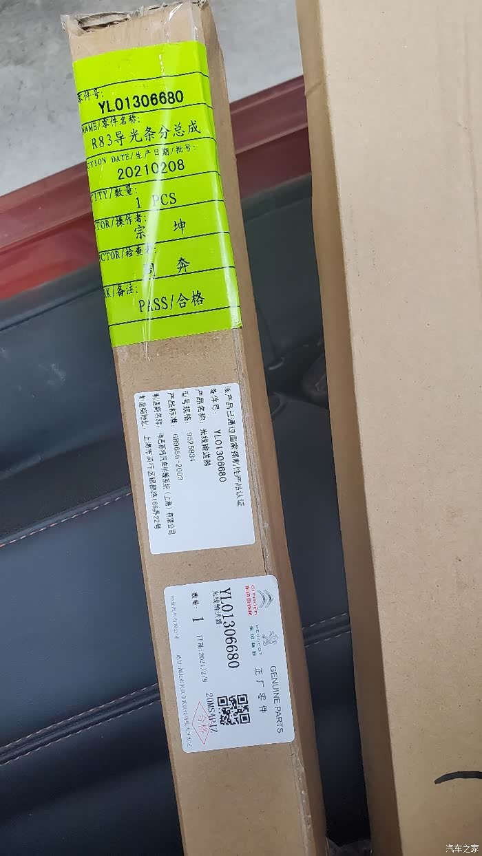

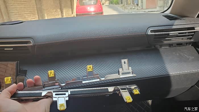

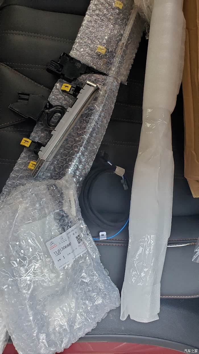

原厂的标识
拆开后的
本来想完整的取下来挂个咸鱼回下血的,结果太难取了,直接断成三段。
拆完后的光秃秃

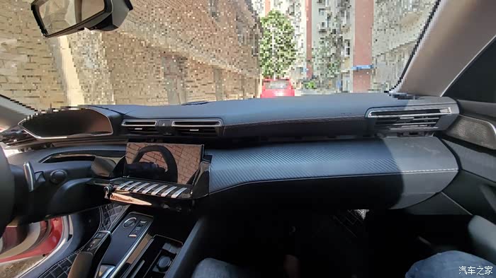

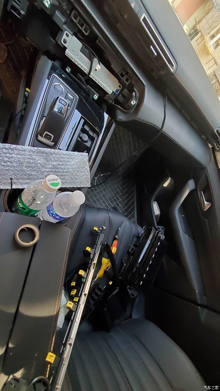

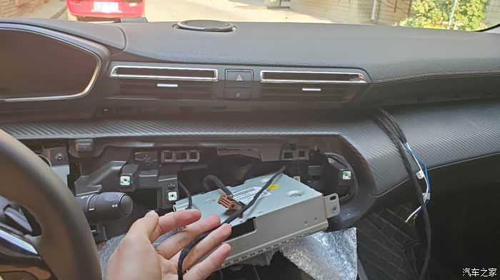

接线是个麻烦事,不拆中控主机就要用穿线器弄,然而我问了几家修理店都没得。。。我就直接拆主机这样方便穿线。
拆一次心痛一次,第三次拆主机下来了。。。
这样就好穿多了

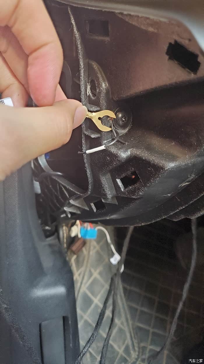

这个位置搭铁,下面有根接BSI

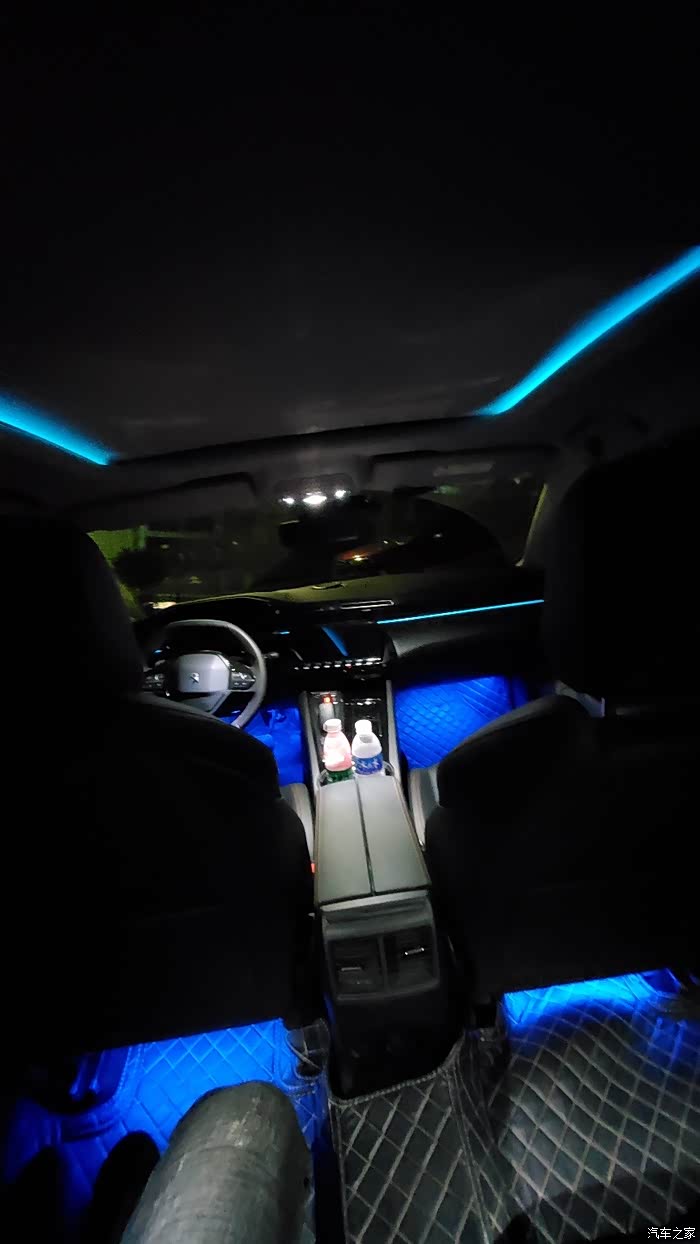

亮了!!!心头瞬间澎湃了!
天窗的比较好穿,***也最高!
弄完的效果,我的劲浪中置也在眼前!

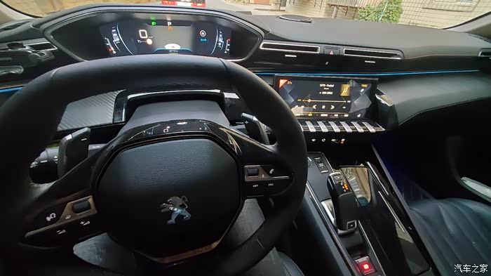

夜晚加上我的脚窝灯效果,瞬间提升档次!

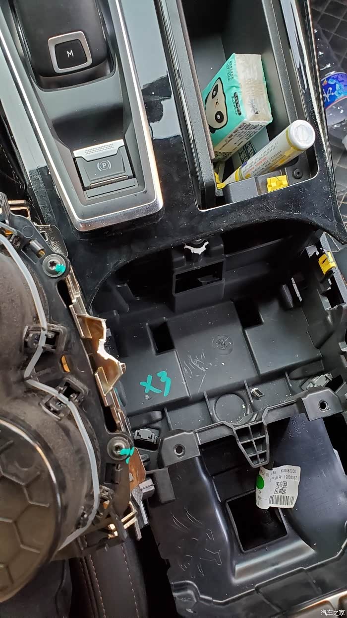

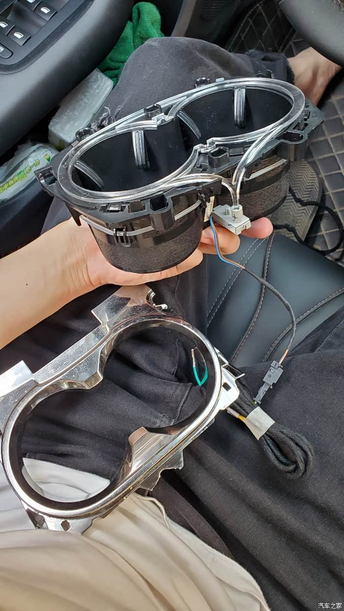

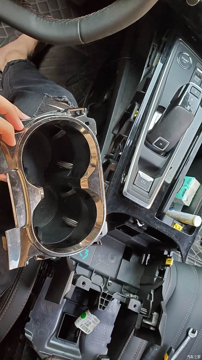

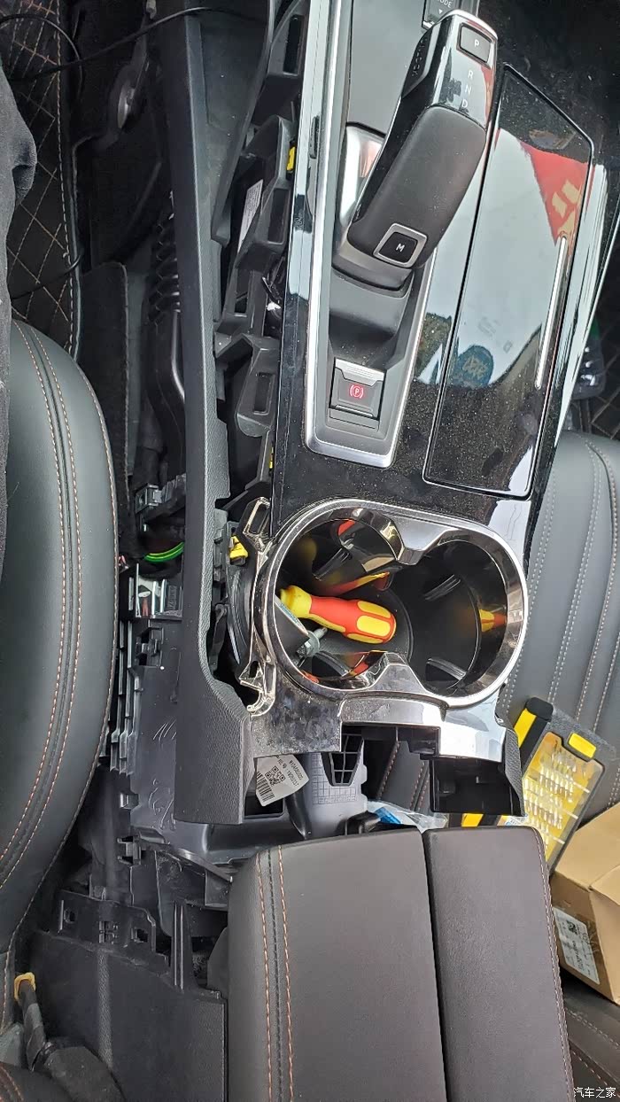

接下来就是今天杯架氛围灯,这玩意需要拆的东西太多了。。。后排出风口必须拆螺丝往后移动!
最后一颗螺丝我拆了一个半小时没拆下来,那就别怪我暴力了,直接硬掰!真的差点就放弃了!

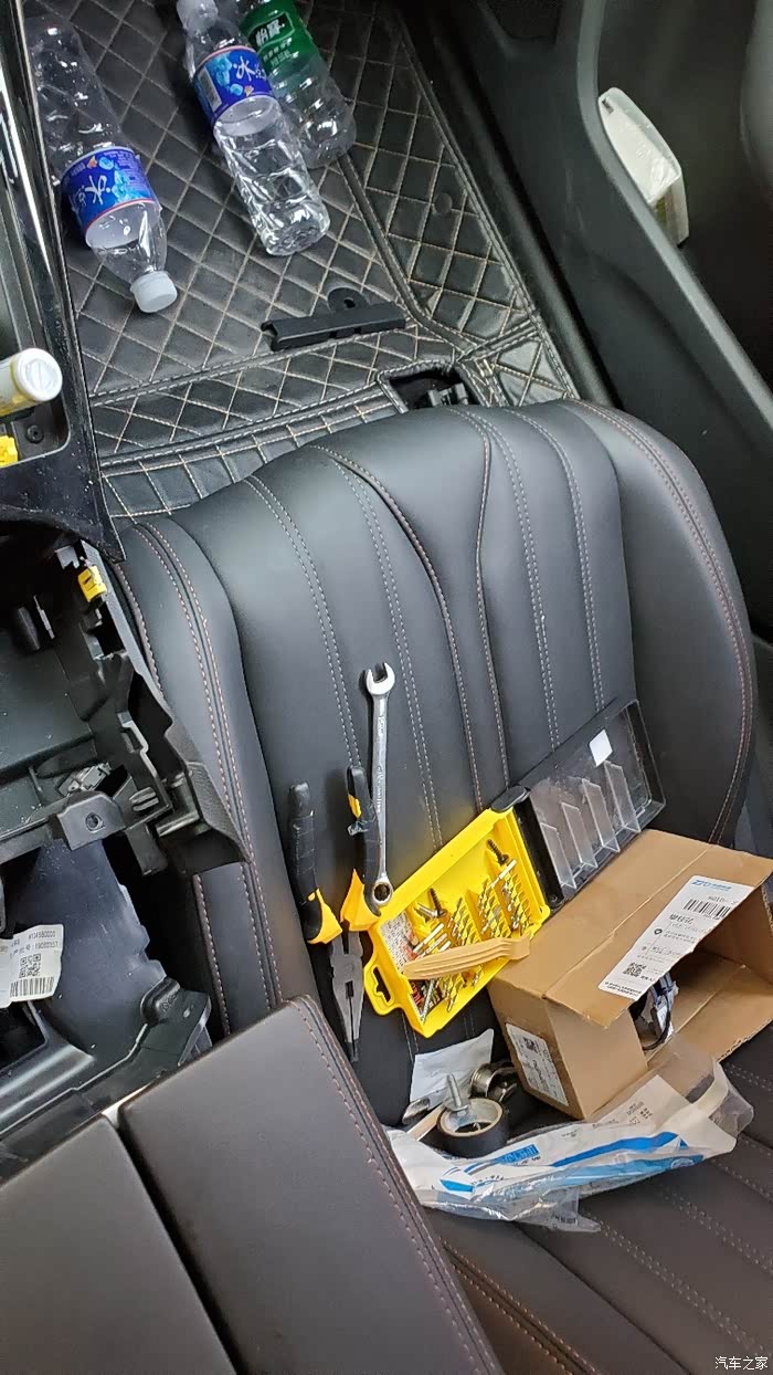

我的工具,扳手还是去修理厂借的,因为后排空调那有两颗大螺丝位置太变态了我实在整不下来,还是要借工具!

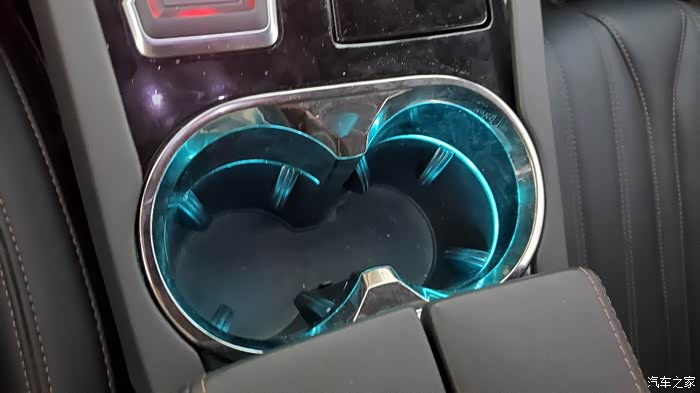

原厂的杯托灯
终于安好了,心里痛快多了!
看看效果还是不错的!主机再刷个代码就可以控制氛围灯亮度了。
