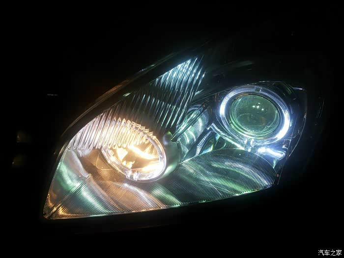

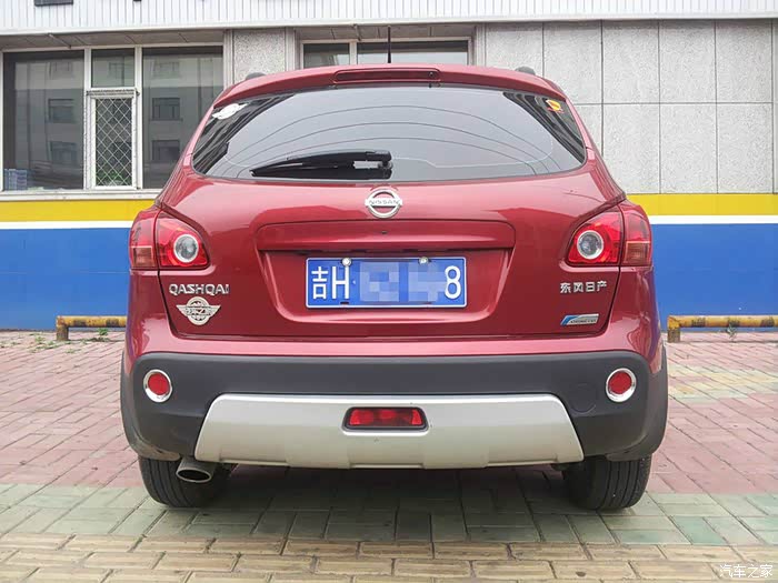

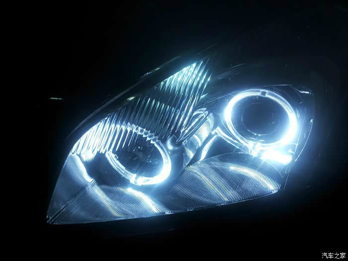

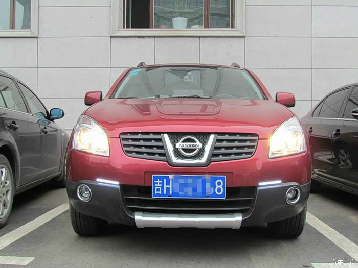

这张图是上次换大灯以后拍的,可以看一下。
我的爱逍侧面图
我的爱逍后屁屁
这是近光灯
这是远光灯

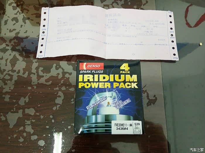

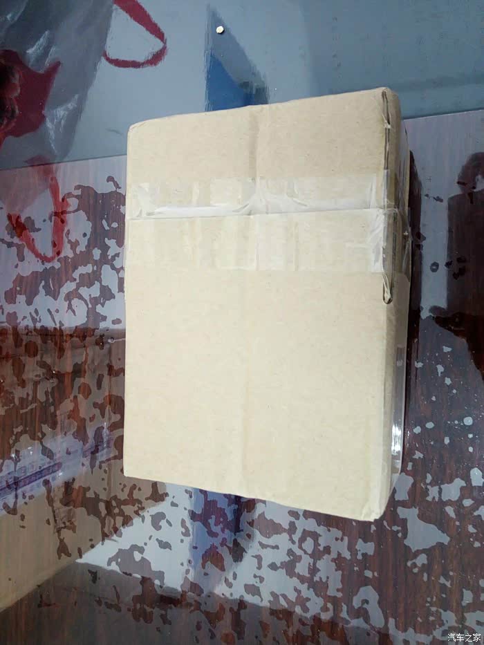

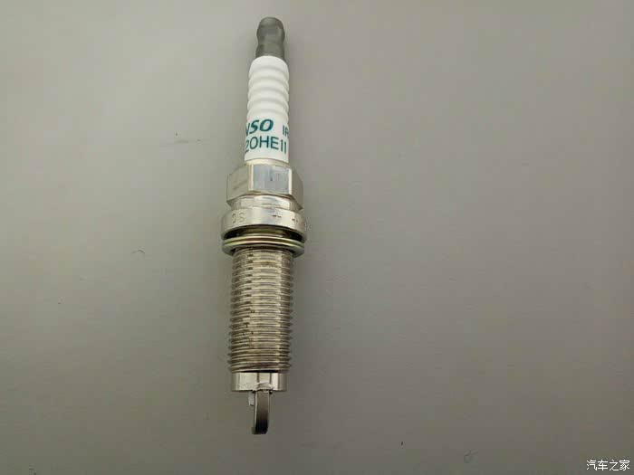

进入正题:收到酷啦车品发过来的火花塞。
打开包装,看看~~~
收货单,正品货。
一盒里包装四个小盒,正好是逍客车的一套火花塞。

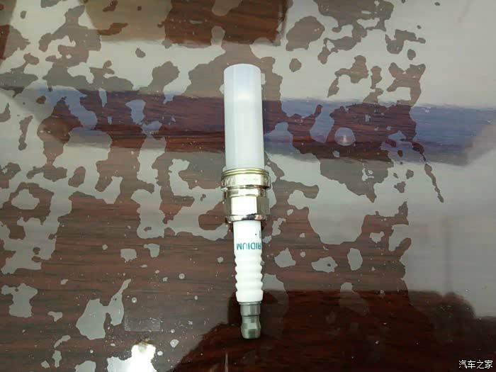

拿出来看看,包装很好。

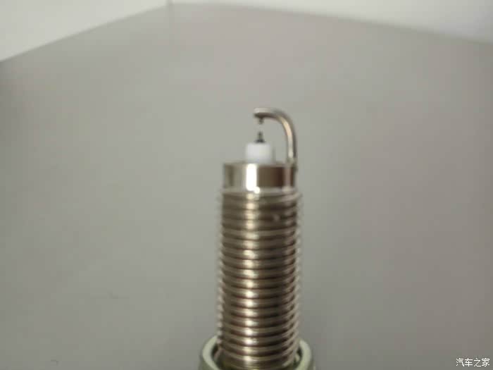

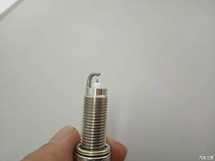

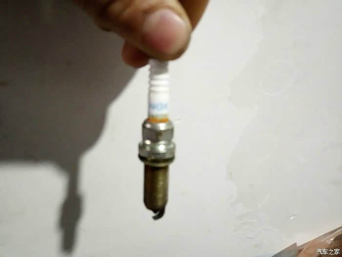

看到了?电双铱金的
这个拍的清楚一点
好东东啊

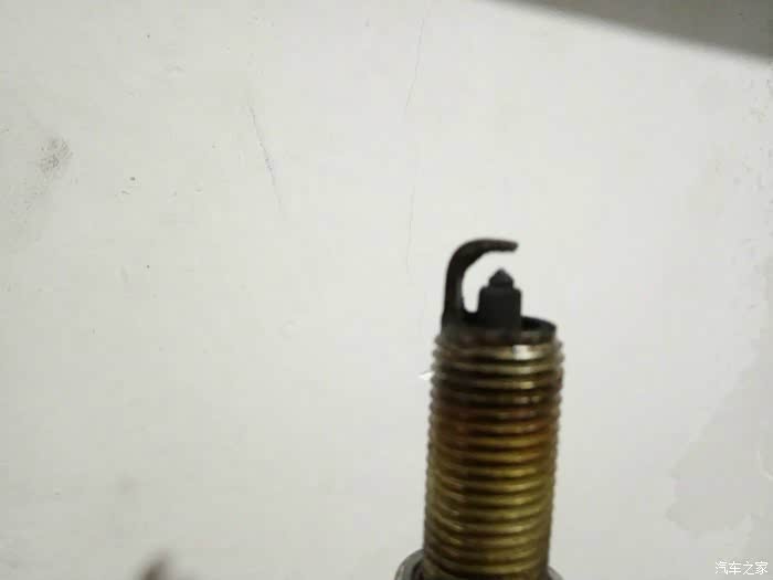

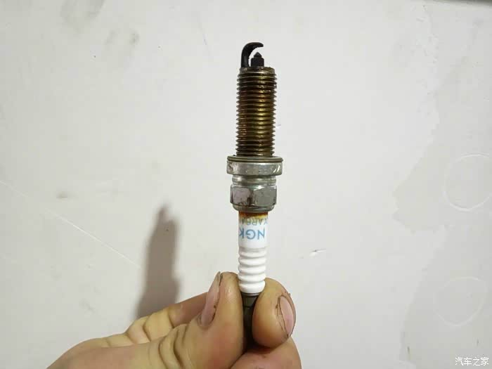

这是拆下来的旧火花塞地,已经黑的不行了。

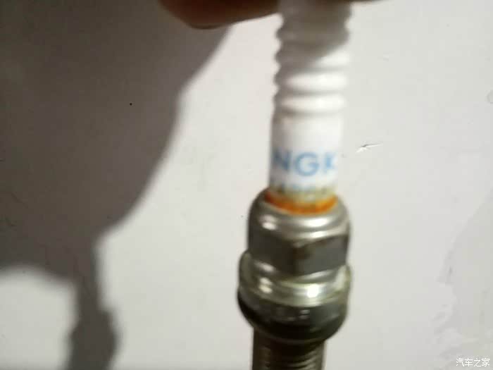

近一点看,间隙也很大。原厂单铂金火花塞寿命就是四五万公里。
掉过来看,根部都变黄了。听修理工说这是电击穿了,漏电。
4个都一样。不过这5年多来4个火花塞为我和我的家人的安全出了很多力。今天光荣退休了,鼓掌——

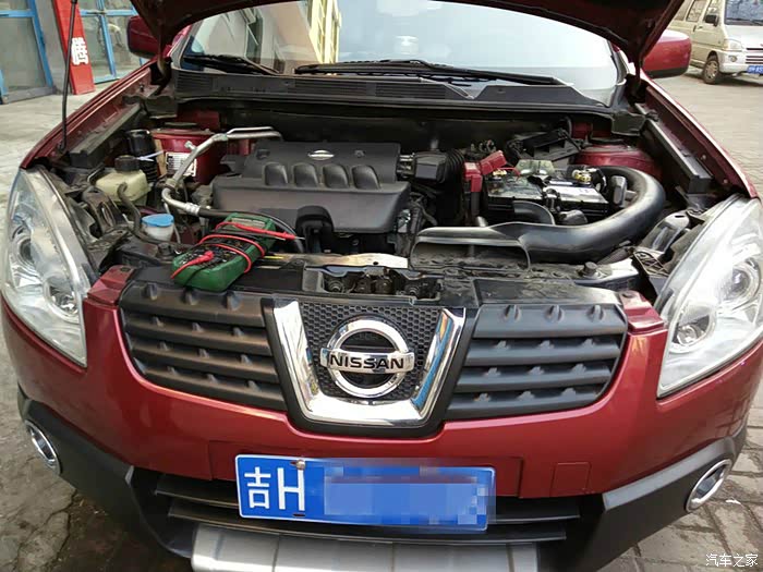

这是换完火花塞准备换电瓶了。其间,进气门也清洗了,不过没有拍上,遗憾。

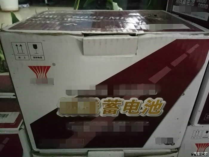

电瓶问过酷啦车品,店家说电瓶没法邮,让我自己在本地购电瓶。没办法,在这家修理部换吧。这家店是本田配件专营店,电瓶也是本田车专用,(没有考证)
听风桥大师讲原厂的45AH的容量电瓶跟2.0排量不是太匹配。
换电瓶就换比原厂电瓶容量大的,逍客的电瓶安装位置可以绰绰有余地放下60AH的电瓶。决定换60AH的电瓶,店家帮助换好且提供了大号的接线夹头。电瓶固定卡,店家给截开加长重新电焊上了。再喷上黑漆很好。

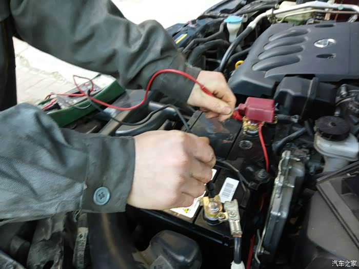

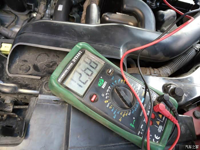

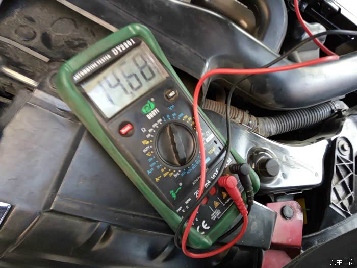

准备测试新电瓶。

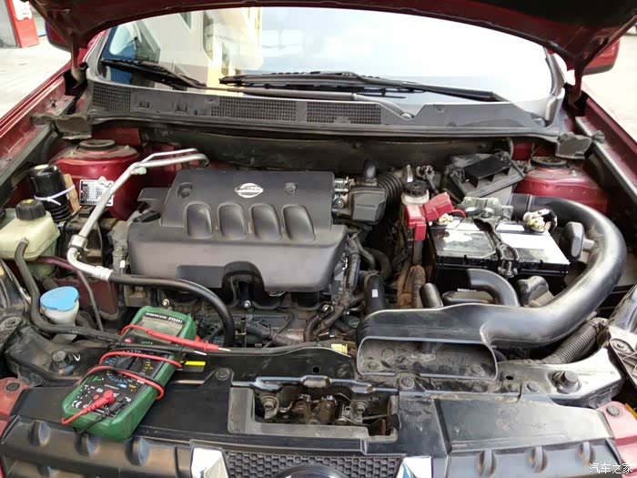

新电瓶测试,14.68

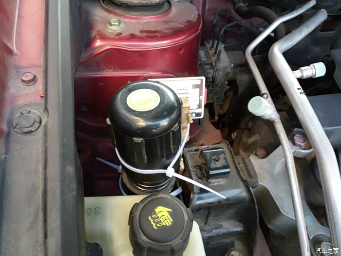

顺便给车友们出一个迷题
,图上的副水箱边上的是什么用途的件?看过我的贴的人知道

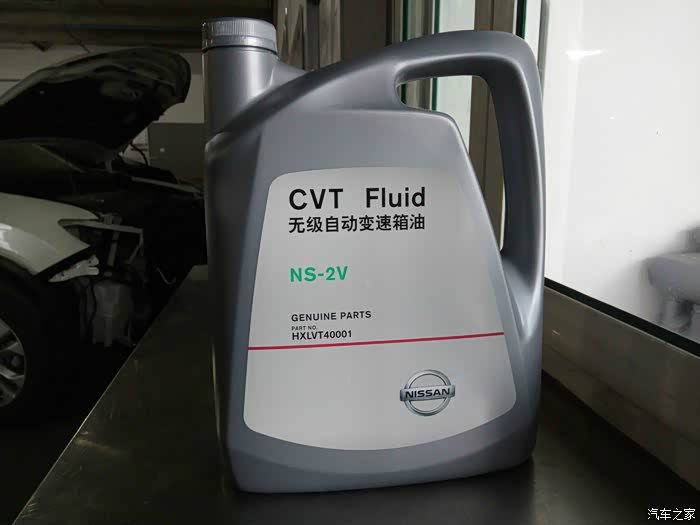

这是4S店的变速箱油。正面

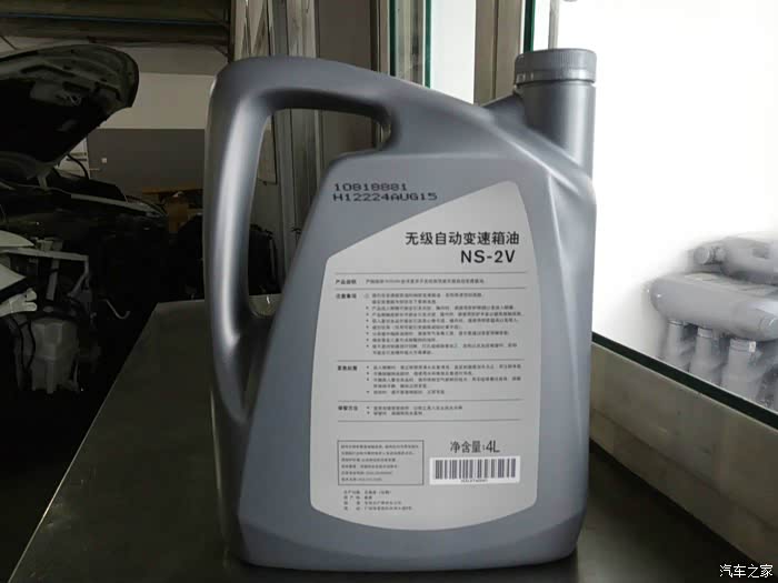

反面
不知换这个油好不好?价还很贵。我想换酷啦车品购买的CVT油,NS-3型号。请各位车友们指点————
