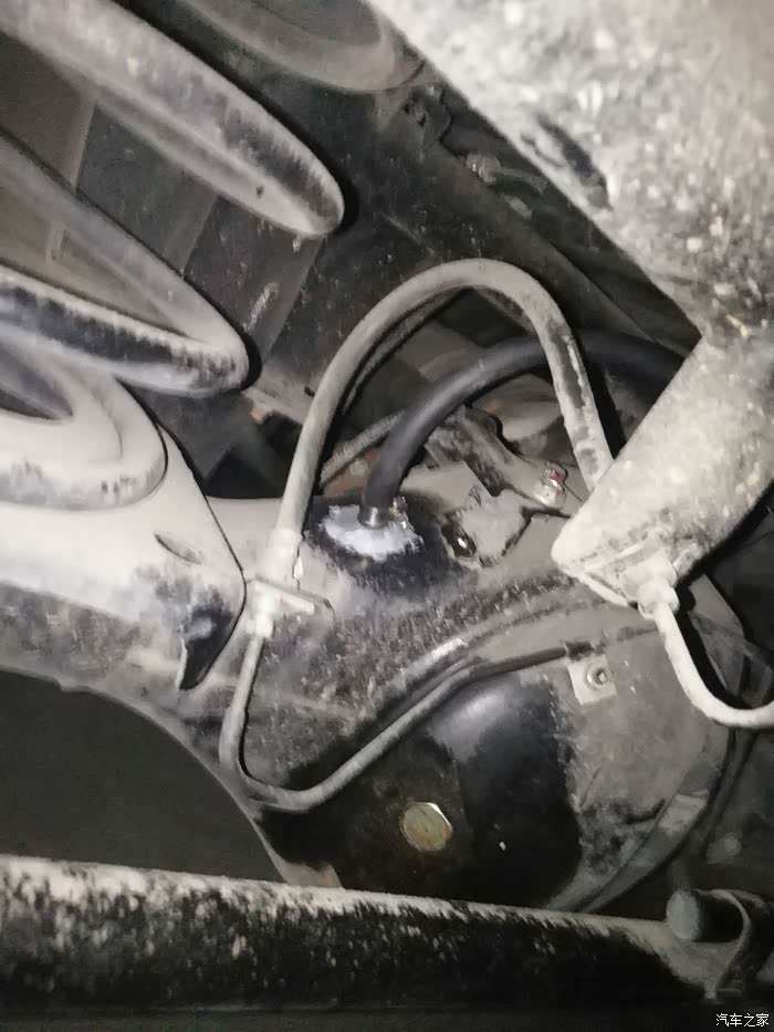

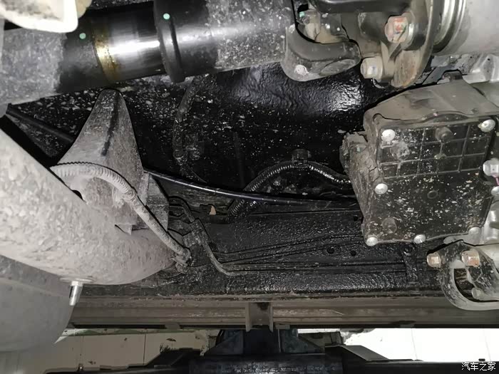

但是呢,原厂的这个结构有所局限,除了设计位置偏低外,在应对长时间涉水和耐老化和泥沙方面,结构稍显短板。详见下图:
原厂的呼吸阀很容易被泥沙侵入进而影响耐用度

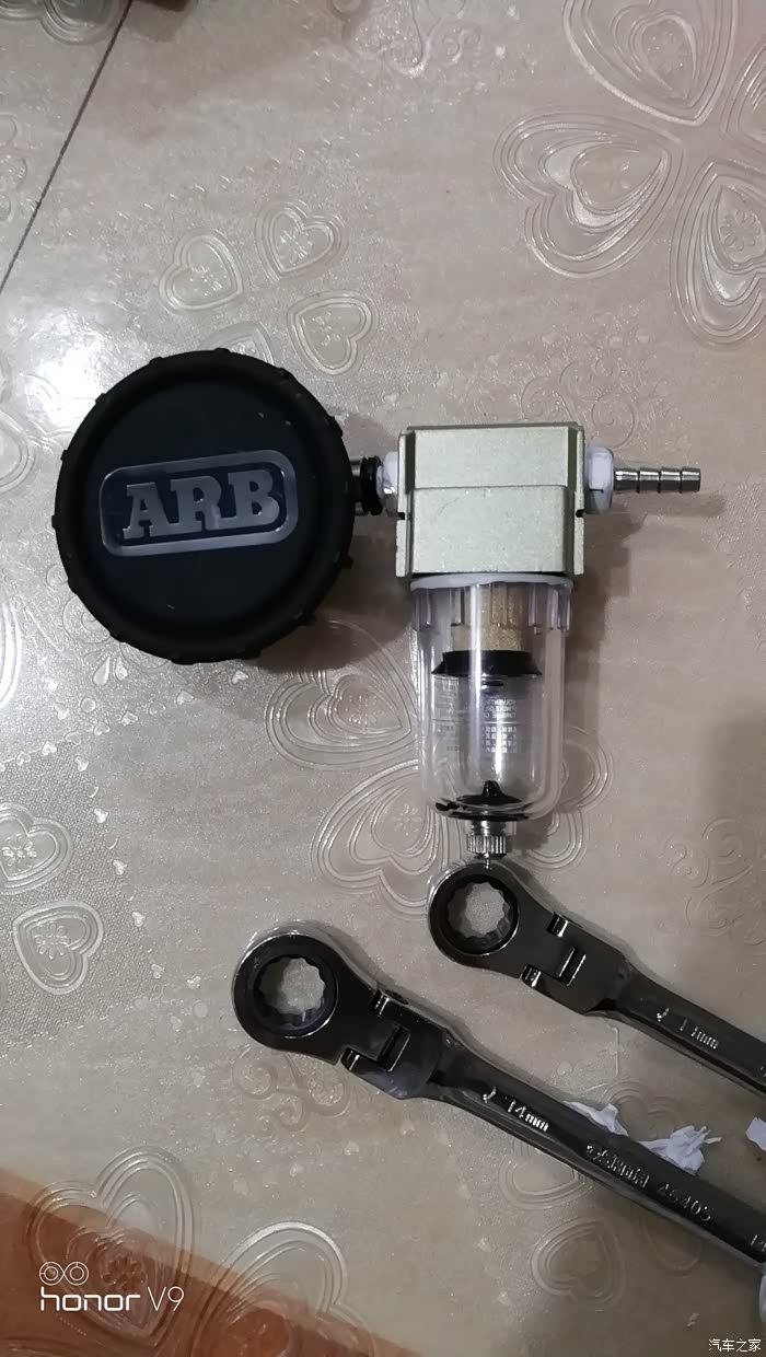

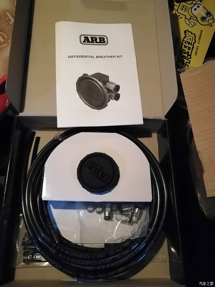

而我们所要做的,就是使用第三方结构(ARB呼吸器)来补足这个短板。
整套系统的难点在于,ARB呼吸器的快接口与新劲畅的桥壳接口不兼容(老款兼容),同时还要保证呼吸器安装之后,整套系统不与周边的设备发生干涉甚至抵触,进而影响耐用度和整车结构的整体平衡。
为此,我重新设计了安装接口和相关结构形式,达到以上目的。

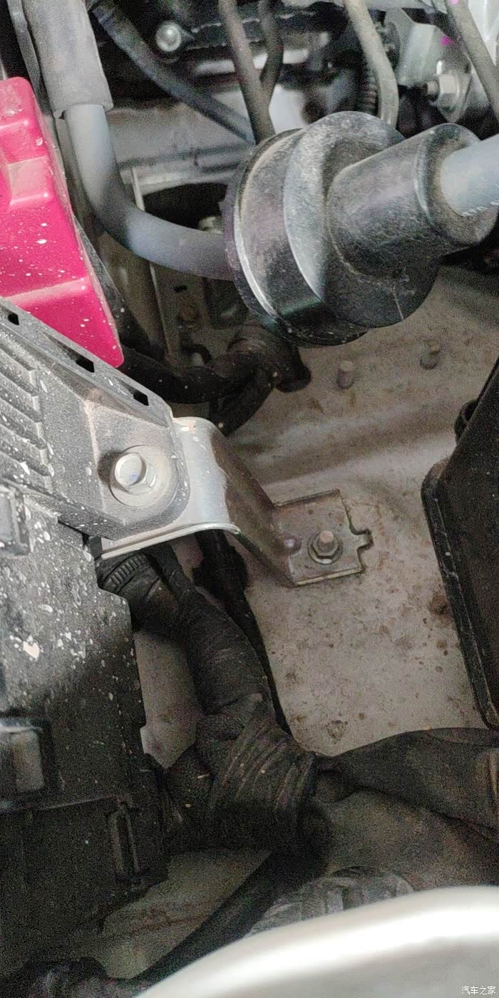

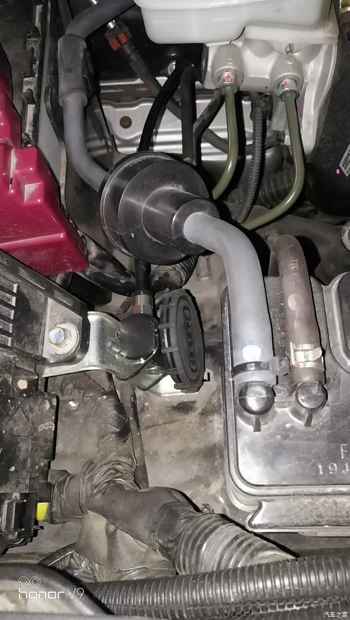

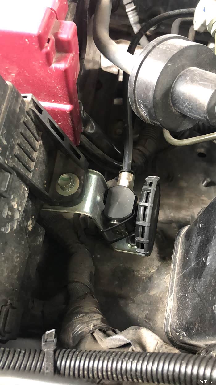

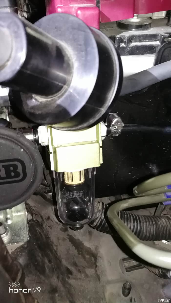

位于电瓶与发动机舱保险盒之间的电瓶支架

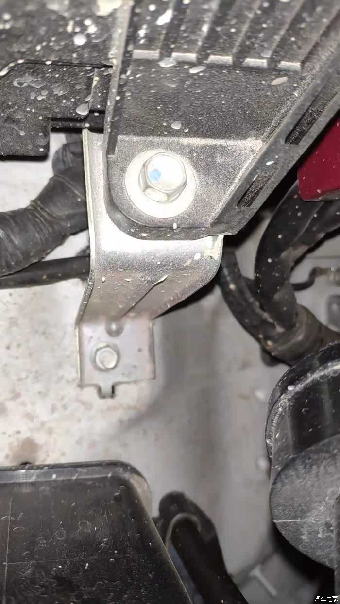

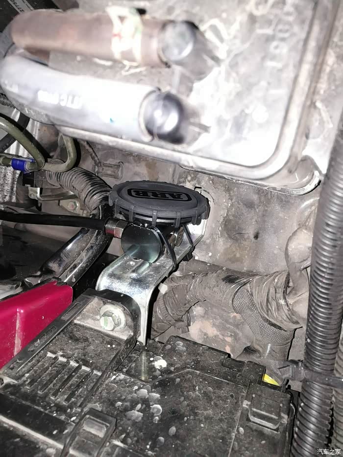

首先找到位于发动机舱的电瓶金属支架,拆掉它的两颗螺丝,拿下支架,对照着呼吸器的安装底座孔位进行打孔。

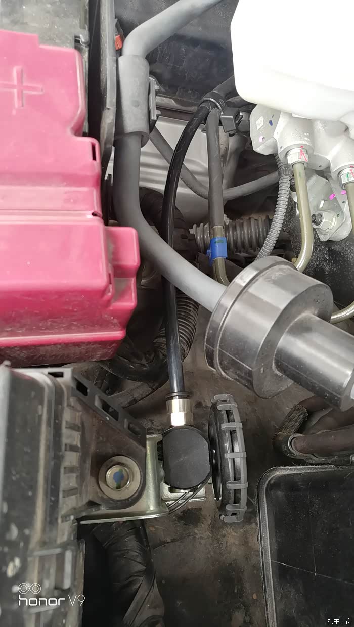

将支架还原,将呼吸器通过尼龙扎带或者加长螺丝结构,安装在这个电瓶支架。
详见下图:
立式安装,避免呼吸器成为乘水的碗(途锐的进气口
)。同时隐藏于电瓶之后,避免水浪冲击呼吸器本体。由于布置在发动机舱内左侧,避免内置式布局(千斤顶位置)后桥油蒸汽影响车内环境,同时避免桥油蒸汽污染空调外循环进气。
)。同时隐藏于电瓶之后,避免水浪冲击呼吸器本体。由于布置在发动机舱内左侧,避免内置式布局(千斤顶位置)后桥油蒸汽影响车内环境,同时避免桥油蒸汽污染空调外循环进气。呼吸器本体安装完毕,接下来就可以将呼吸管的发动机舱部分进行铺设。
个人建议,沿着ABS管路进行铺设,同时在相关结构位置用ARB赠送的尼龙扎带或者自备的尼龙扎带进行绑扎。
绑扎位上,呼吸管与刹车管,都可以用耐温胶带进行包裹,以增强相关结构的耐用性。

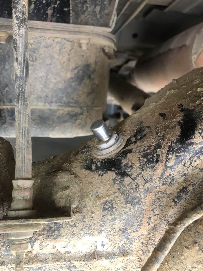

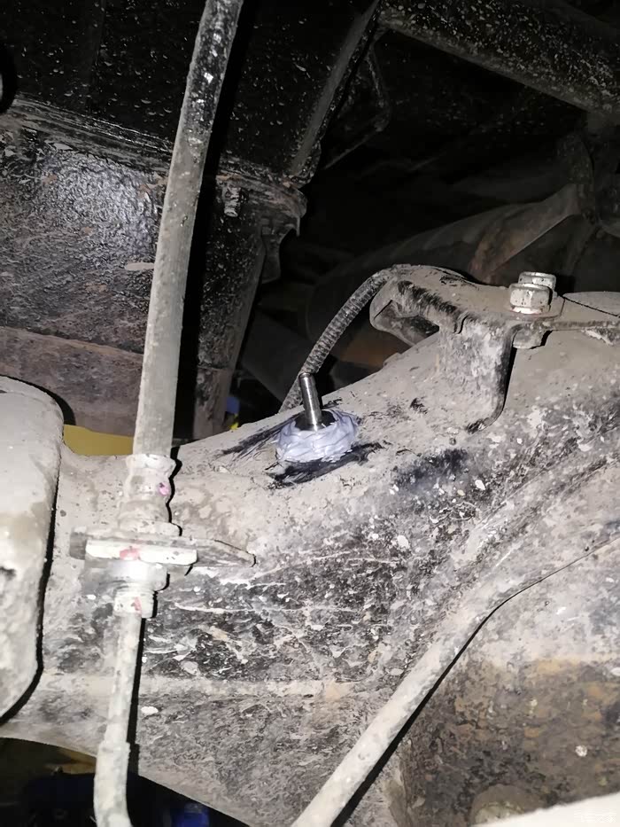

用举升机升起车辆,接下来就是最重要的原厂呼吸阀替换部分。

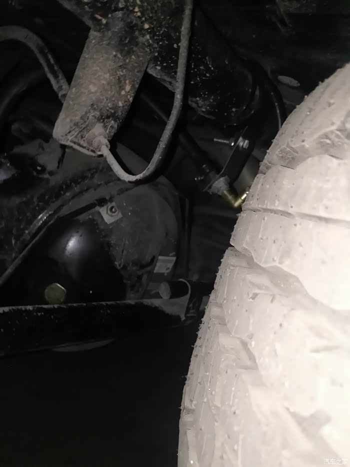

将原厂呼吸阀周围的泥土和污物等清理干净。
用螺丝刀撬起原厂的呼吸阀,同时再次清理桥壳呼吸孔周围的污物和杂质。
包装内的AB双组份铸工胶对不锈钢呼吸孔接口件进行涂抹。
用不锈钢结构件,替换掉原厂呼吸阀
将呼吸孔接口件嵌入到桥壳呼吸孔里。
用套筒罩住接口件,轻轻均匀敲击套筒帮助结构嵌入到位。
在接口件与桥壳呼吸孔周围进一步涂抹铸工胶,帮助相关结构密封到位及增加结构强度。
做完这一步,就可以休息一下喝口水了,顺便让铸工胶尽可能硫化,以达到相应的结构强度。

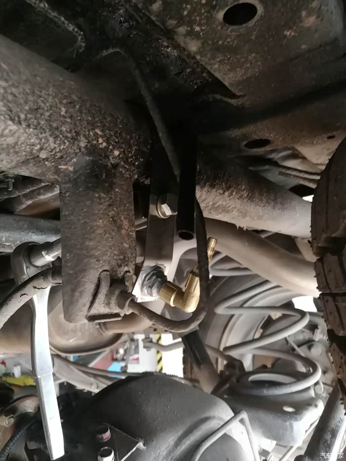

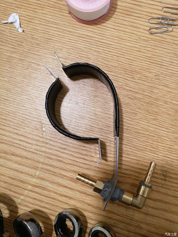

接下来就是后桥横梁软硬分区结构件的安装和底盘管道的铺设部分。
这个结构件的作用在于,彻底将呼吸器硬管与耐候耐弯折的软管进行区分,在提升结构耐用性的同时,增加以后维护保养的便利性,降低相关结构管件更换的成本。
将图中所示的结构件安装于备胎前的横梁上,紧固相关结构螺丝。
这里有一个小技巧:建议将这个结构件安装在尽可能靠近横梁中间的位置,而非贴近刹车管部分安装,这样就能软管部分尽可能往中间拉动,避免车子落地之后,软管弯曲与刹车软管发生干涉——这样正是这个结构件的管路走线调整作用!
可以说,这个结构件才是凝聚了我实验和失败的最终成果,虽然它看起来很简单!
接下来就是底盘管路的铺设,建议沿着大梁上的刹车油管进行铺设和捆扎,与原车结构有交集的部分,用耐温胶带进行预先缠绕。
最后就是相关管道的连接,同时拧紧抱箍等相关紧固件。
降下车辆,检查软管部分是否与周边设备和结构有干涉,如有,重新调整软管长度或者相关结构,移动横梁上的结构件以消除干涉。
静置车辆一夜,让铸工胶部分得以充分固化,达到预定结构强度。
行驶两周左右,检查桥壳结构部分是否存在渗油现象,如有,擦净油污后在桥壳呼吸孔位置增加铸工胶涂抹量,消除渗油现象。

2021.07.11更新:
有人谈到了安装位置是否有涉水风险问题(送人头)!
说实话,肯定没有十全十美的方案——只要那个玩意还在车身里!除非你能拿根杆子支棱个三米高,再给它配一套雨衣——显然这是不可能的!!
但是否这就是送人头了,你说了不算,我说了也不算,它说了算!!
在原厂呼气管路基础上,增加了一套示警和保险结构,是否超限涉水,观察杯中是否有积水即可。
同时给超限涉水增加了一重保障,即:只要杯中不装满水,管道回路中就不会有水!
同时杯底有放水阀门,有少量积水,直接按动阀门放掉即可。
