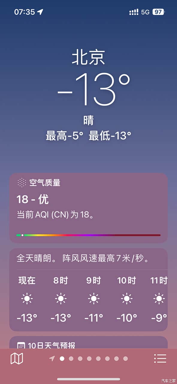

2024年 1月 22日,北京气温零下 14度,时隔一年,趁着天还冷,早上去试了试 80共振的情况,还是和原来的路况一样走了一遍,今年的情况是完全没有共振(车内无共振异响情况),闷耳朵的嗡嗡声 也没有,或者说小了太多可以忽略不计,但是我发现一个问题,同样是几下气温,有的时候放了一晚上轮胎着地面会略微被压平变形,这是开起来明显能感觉出来的,但有时候又没有这种被压平的感觉,这会影响开起来的共振情况和嗡嗡声,至少今天测试是没有之前的那种情况了,而且到了 80也没有,等如果再发现有的时候我再更新,看看是不是气温影响很大。

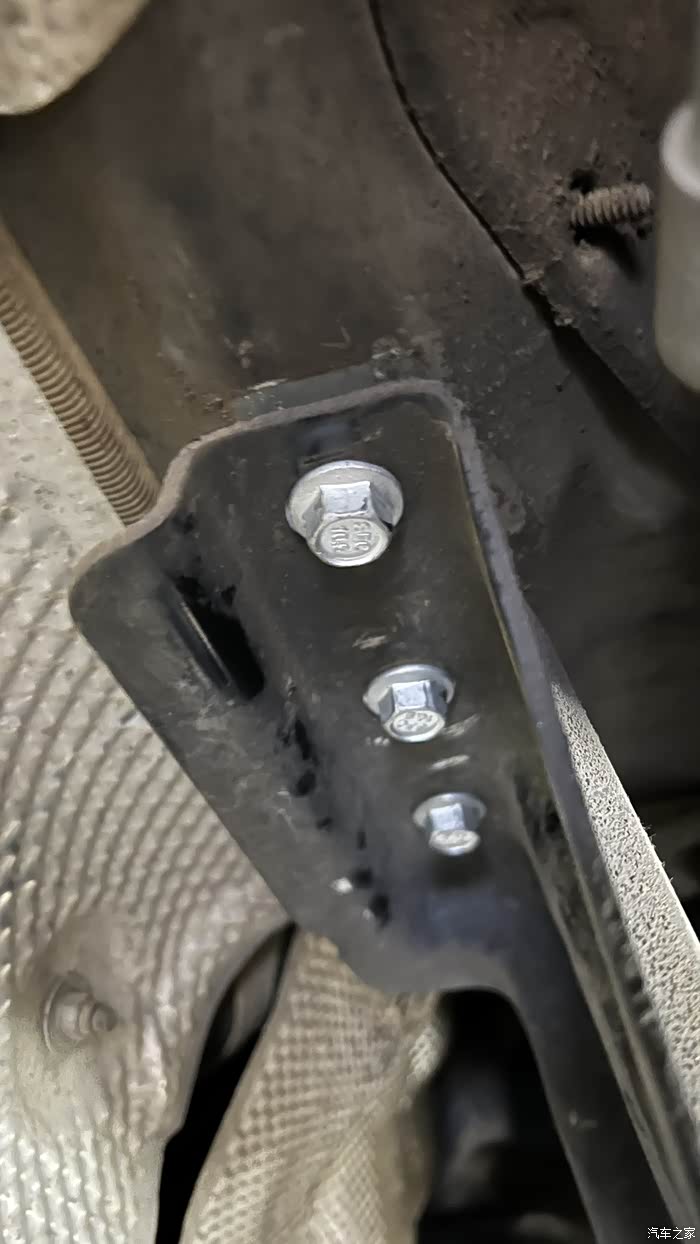

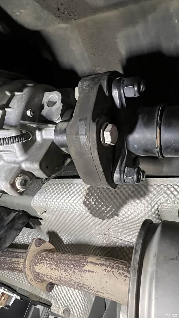

需要加垫片的位置,左右共6颗螺栓
胶饼和油封看了看,还好没事
我把论坛里车友改的方案给师傅看了看,在我要求下,一致同意改,改!改完再说,光说不管用,在调悬置时一定要用工具从下面顶着变速箱,因为加垫片时需要把螺栓拿下来换新的再加垫片,把传动轴与分动箱连接螺栓松开一些,不要卸下来,这个时候可以看到法兰上面有间隙,这时慢慢下放变速箱找位置,分动箱和传动轴法兰水平时即可,地坑下面位置有限,师傅是眼测大概,加了两个3mm垫片,一共垫6mm,但还是有点间隙,师傅说先垫6mm试试,担心前面发动机变速箱和分动箱降得过多有其他影响,装上试车没感觉,因为已经快10点了,车跑了20多公里和室外温度6度左右,对共振影响很大,可以说没有感觉,故回家等第二天早上测试。

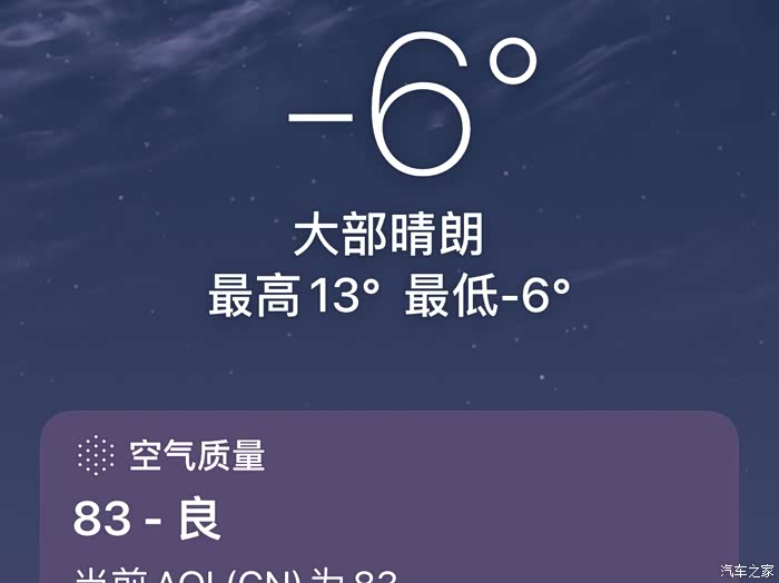

2023年2月26日,提前看了室外温度零下6度,趁着最冷的时候去测试,再往后北京气温越来越高就不好测试了

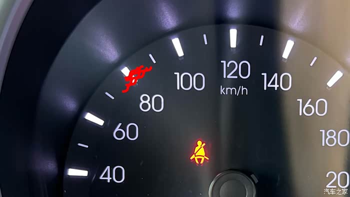

,还是凭主观感觉吧,毕竟震了好几年了印象深刻,第一段路跑:之前共振区间70-90,这个区间是共振缓慢增加,到80-85最重;这个图更容易理解,红色曲线是共振区间,增高的部分是逐渐加重

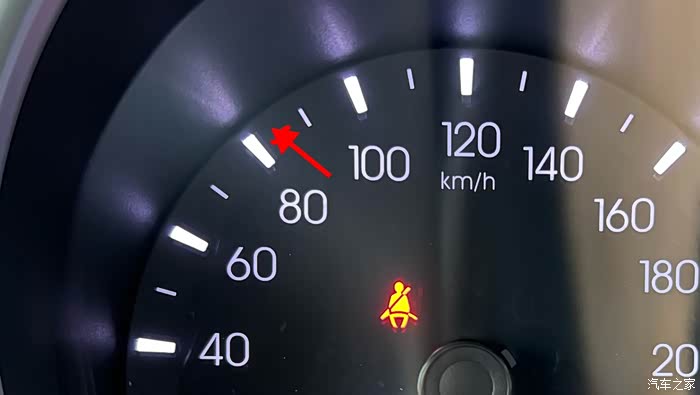

加垫片后70-80之间没有共振也没有缓慢增加的嗡嗡声,从80出头到85出现共振嗡嗡声,但主观感觉比之前轻微一些,但不是没有,可以理解为冷车轮胎和车身的橡胶硬的那种感觉,大概可以用这个图理解
