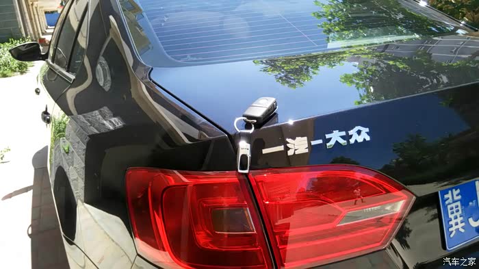

当时没拍照片,也没想要发论坛,现在趁着床车改装,补两张:

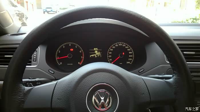

车用的不多,我平时也不怎么开,老婆上下班就半公里路,更不用开,就周末什么的开开,半年多了,才跑了三千多公里:

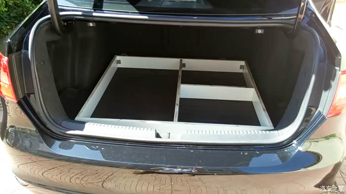

我哥们干房屋装修的,既有工具动手能力又强。我开车来到他家把想法一说,他说简单,拿起尺子就在后备箱量起来。底部的田字框再加上板子的厚度要和放倒的座椅背一样高,所以田字框取的九厘米高,用螺丝和角铁固定。上面铺的木板尺寸要比后备箱稍微小点,使木板四周留一定空隙,不然卡着不能往上翻,取下面的物品不方便。把外面的木板安上折叠桌腿,木工基本就完成了。

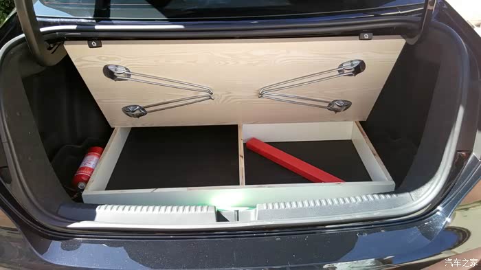

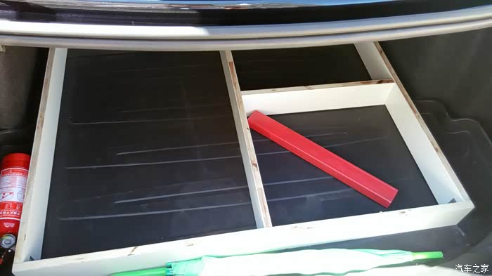

这是做好的田字框,由于做的钢板太长放不进去,拆除了一条框:

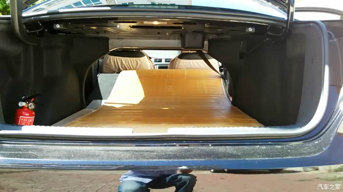

下面可以放些小物品(灭火器放在外面,方便取出) :

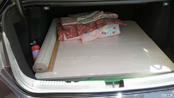

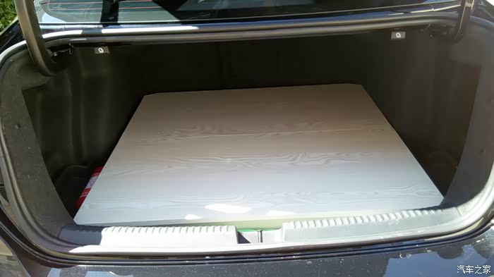

铺上木板:

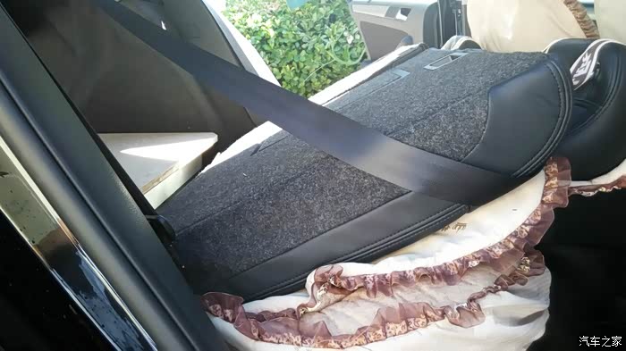

把座椅靠背放倒,安全带拉一边去:

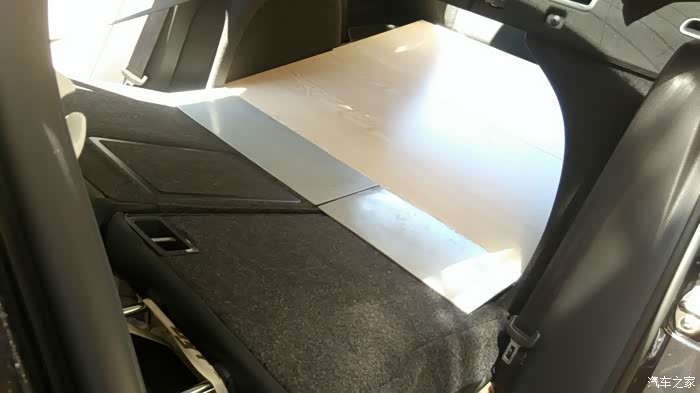

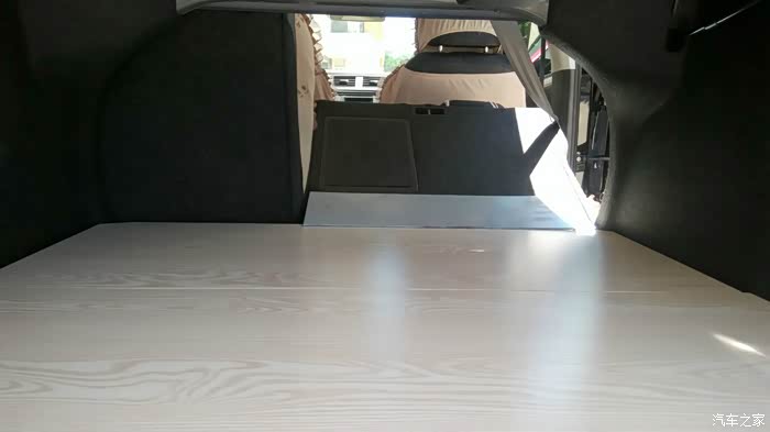

搭上钢板,很平整:

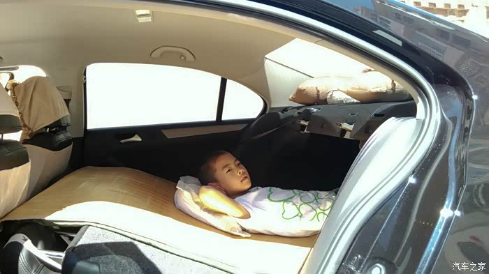

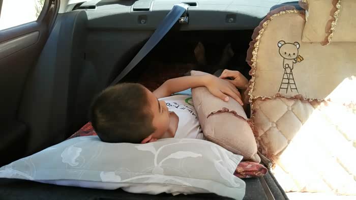

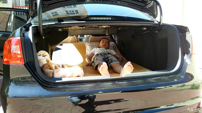

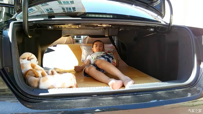

铺上垫子,还有小凉席(还可以把坐垫拆掉,床就可以完全放平。由于天气太热了,就这样我和儿子已经满头大汗了,所以没拍照):

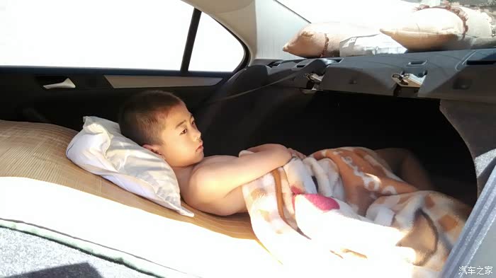

困了就睡,跟在家里一样,看到儿子这样躺着,很幸福的感觉:
脱了衣服,舒服:

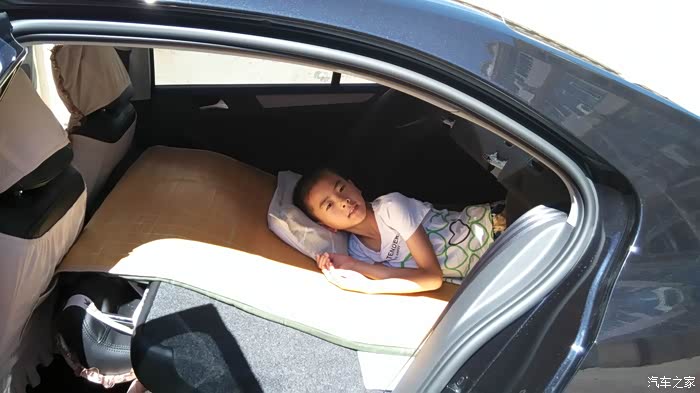

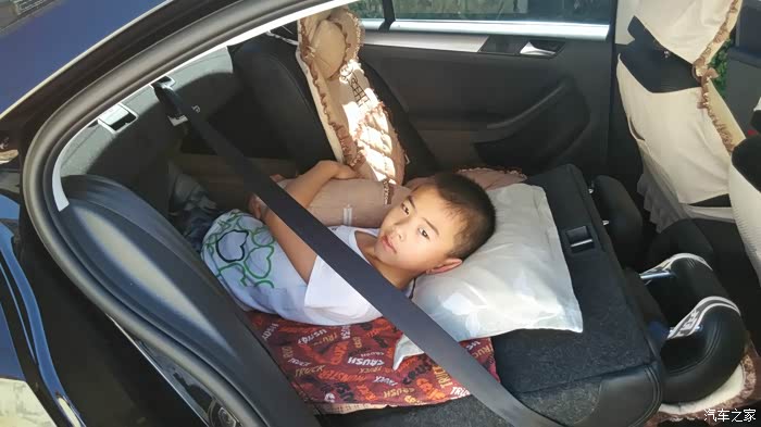

放倒一半,另一半还能坐人:
这样儿子在后排,可以一会儿坐着,一会儿躺着:

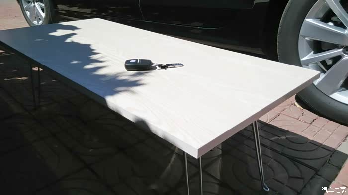

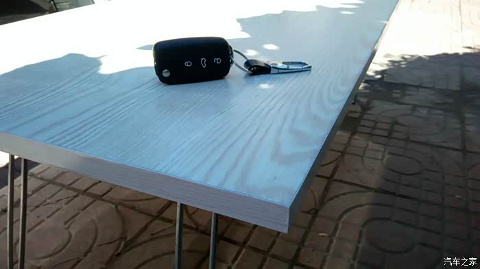

其中一块木板做成了小桌子:
需要时拿出来打开即可(还没想好配哪种凳子,最好是能放到桌板下面盖上的) :
桌子边角,处理的不错:
