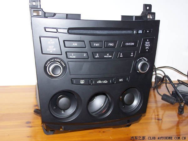

废话不说了,先上图,首先是接上次的贴,因为更换原厂导航,拆下来的音响图:呵呵,各位大侠,注意三个很大很大的窟窿哦

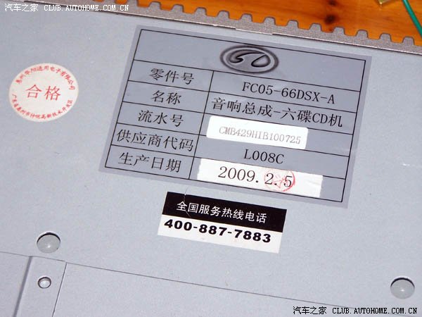

我的车是四月份的,音响是2月份的,零件号和流水号都有,原装正品哦

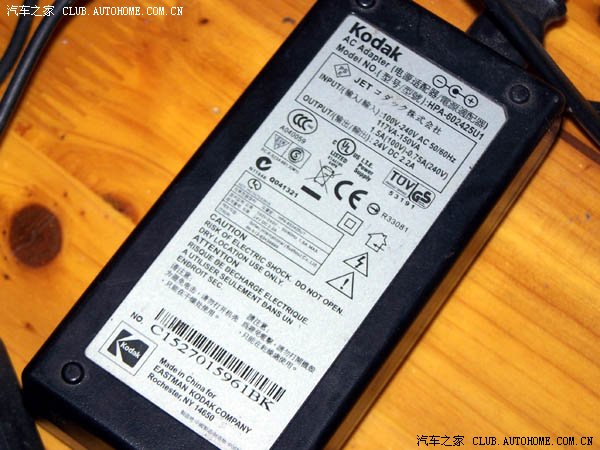

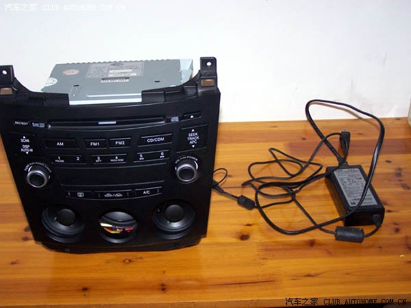

下面说下准备工作,奔腾音响是12V输入的,我手头没有这个电源,倒是有一个我的柯达相机打印机的电源,不过输出是24V的就是这个
来看看,市电220V输入,输出电压是24V,2.2A,估计能带动奔腾这个音响,这个柯达原装电源,质量应该不错吧

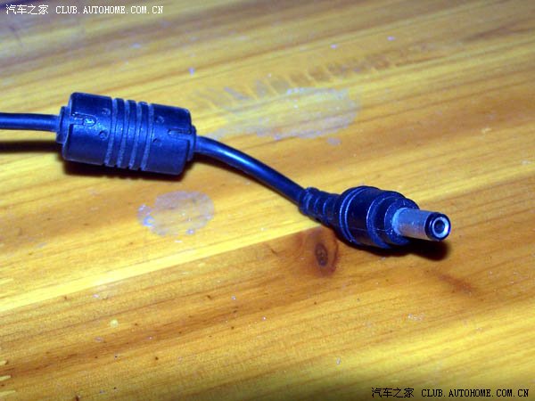

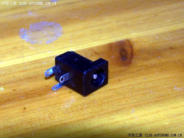

看下输出接口是这样的:
于是开始买东西,首先是要一个跟电源对接的接口,下面这个,2毛钱一个

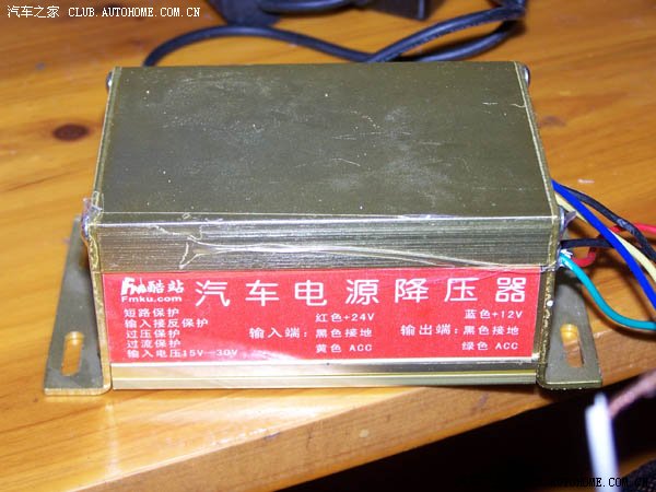

然后还得买个降压器,这个是大柴油车上的,24V转12V的,电流10A,足够了,价格,18元

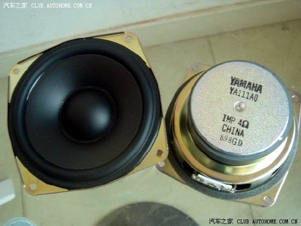

YAMAHA 4寸全频喇叭,买了一个,这个10元钱

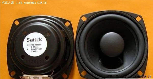

瑞士Saitek 3寸全频喇叭,这个我买了两个,6.5元一个,为何总共买三个喇叭呢?待会交代哈

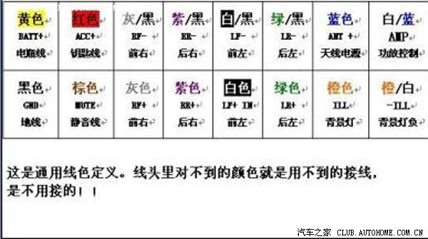

然后最重要的就是那个电源线了,马自达M6/M3/M2一汽奔腾B70汽车CD音响线头/插头/尾,这个好贵,花了25元

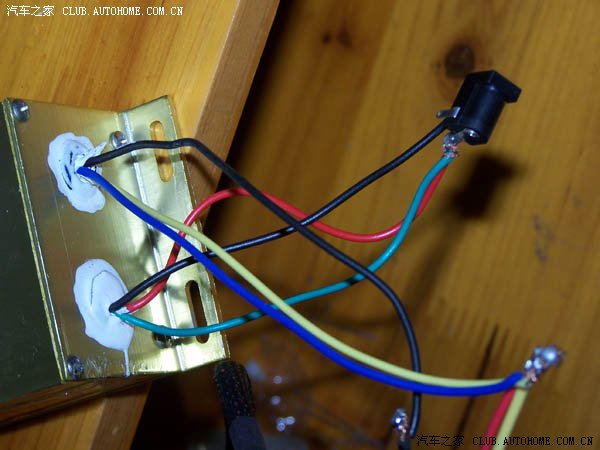

好了,准备工作就是这些,下面开始看下步骤,接线的话,18元那个电源降压器有图解,注意的就是,黑色的线是负极,其他两根线是ACC和电源正极线,接到一块即可,看我的输入端,电子技术不好,很丑
25元那个电源线的接线图如下:同样的注意,电瓶线正极和ACC线接在一起即可,黑色的还是负极

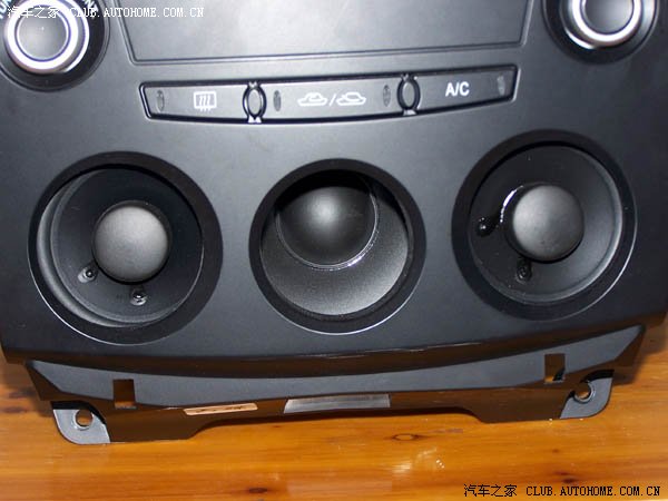

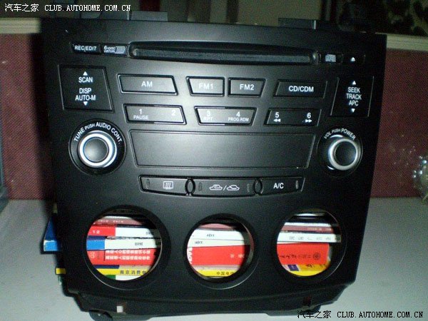

现在来看看前面板,注意哦,仔细跟第一副对比看看,有和区别?哈哈
没看出来?特写一下吧

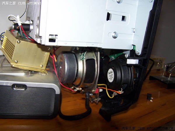

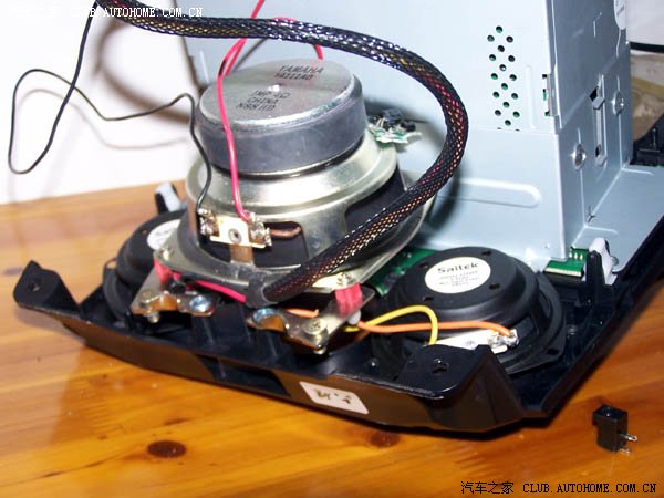

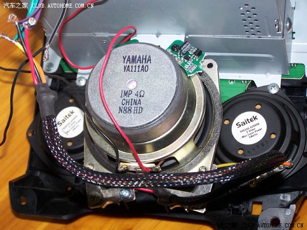

哈哈,看后面就知道了,喇叭安装了好了哦,很和谐吧
没错,俺硬是把喇叭安装好了,还很好看,特别说明,这里面用的线,都是我的电脑坏电源里面拆的,环保,节能,省钱,
来看看整体,外观是很和谐的,我还没找到合适的外壳,打算用亚克力板做,里面搞些灯光,就很炫了,我觉得这个就是很方便,随便照个插头就可以了,方便,车上也可以用,外出游玩的时候我就带他了
