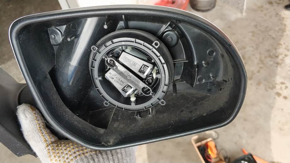

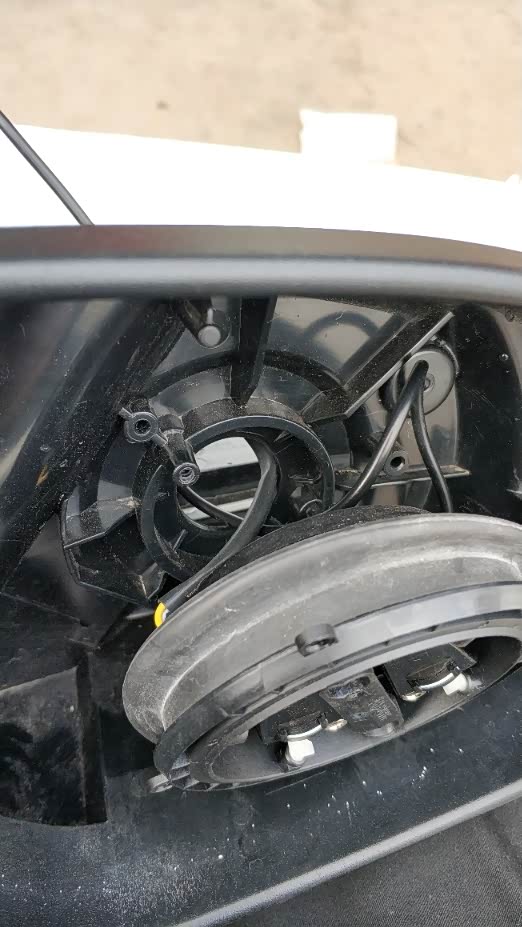

拆下右后视镜,拿下玻璃。

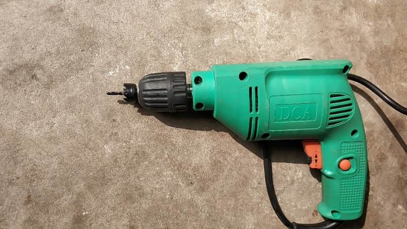

电源打孔

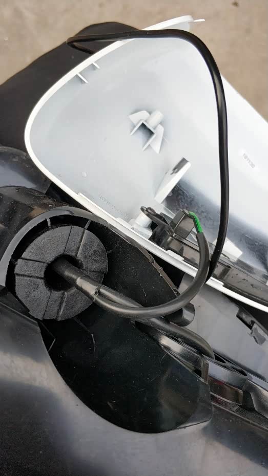

沿着电动调节的线路,布线摄像头的线路,需要把外面的白色后盖拆掉,提醒下车友,要买宝马头,不然要剪线的
穿到后盖这面

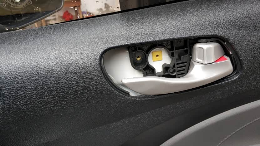

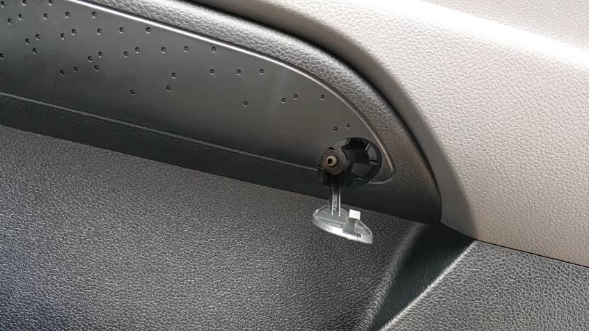

拆掉两颗螺丝后,门板底下有这个孔,从里翘
两颗螺丝拆
一颗螺丝拆

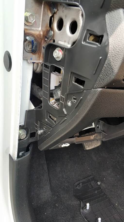

然后从手套箱上面穿线过来

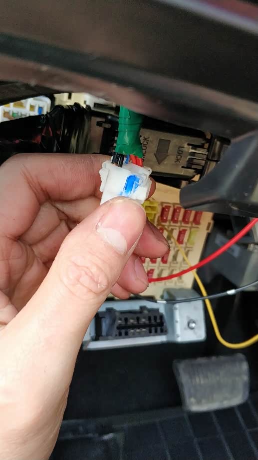

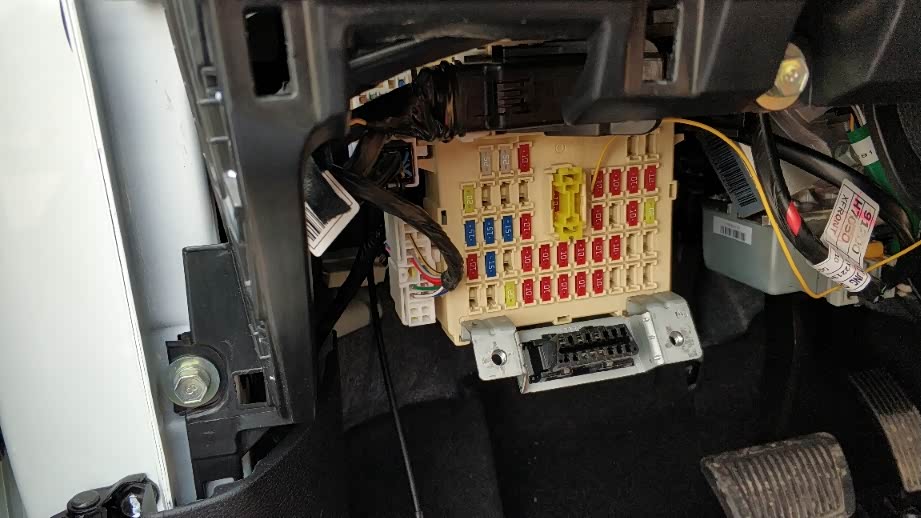

下面就是接保险丝盒取电了
侧视触发线和电源线接一起,然后共用一根线拉到左侧保险丝和这里,接一根12v正极电源,视屏输AV莲花插头一端接摄像头,一端拖到中控处。
此时,中控处有两个视频输入插头,一个是倒车的一个是侧视的,我用了一个视屏切换器来了解,两入一出,倒车优先,切换器的电源线拉到保险盒处,一会接,负极找螺丝搭铁。
关于触发线:有两个摄像头,就有两个视屏触发线,我单独买了二极管,它的作用是电路单向通电,倒车接二极管一端,另一段接上屏幕触发输入线和侧视触发线,就ok啦。
下面就是接保险丝盒取电了
拆
拆成这样
焕驰保险丝盒盖板打开,里面只有F1,F2这样的代号,没有像朗动一样标记了什么用途,想了像说明说书上应该有
盘它
找到了,就接F10,前电源插座常电,就是点烟器那个用的,在usb接口旁边
就是这个黄色的20A,很清楚吧
切屏器的12V常电也接这里

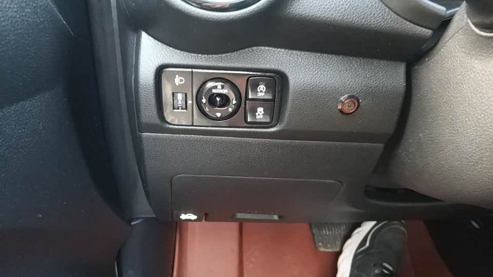

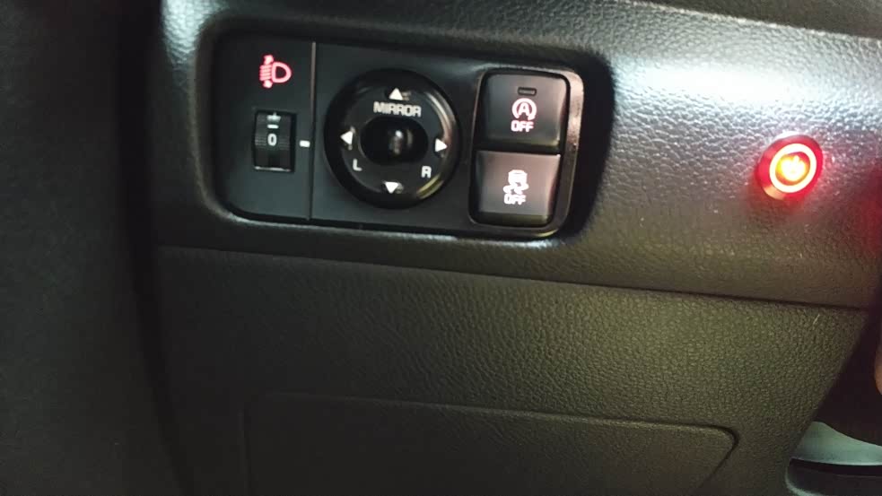

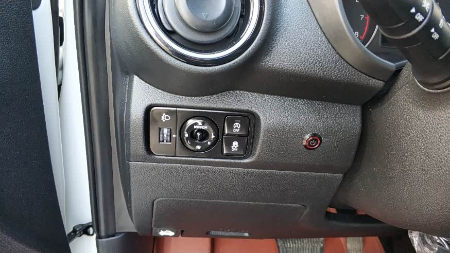

接下来控制侧视的开关钻洞接线
接下来控制侧视的开关钻洞接线
开关就接在这里

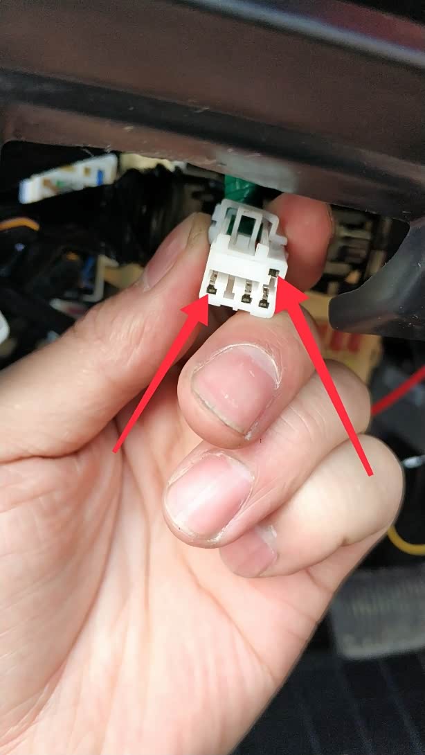

说一下开关的接线。
开关后面有4根线,两个是背景灯,红色的,灯亮后和原车的其他按键背景灯一样,无违和感。另外两根线,一根接侧视触发线和电源线共用的那根线,一根接上图提到的20A的保险丝盒常电,那背景灯线怎么接呢?我是并到了前大灯高低调节的背光灯上的。
就是这两个孔,左边是负极右边是正极
左边是黑色负极,右边是红色正极
侧面看的样子
这样不管在什么时候只要开示宽灯,控制侧视开关的背景灯就会和车内其他按键一起亮背景灯。
完美,没中不足的是按键有点小

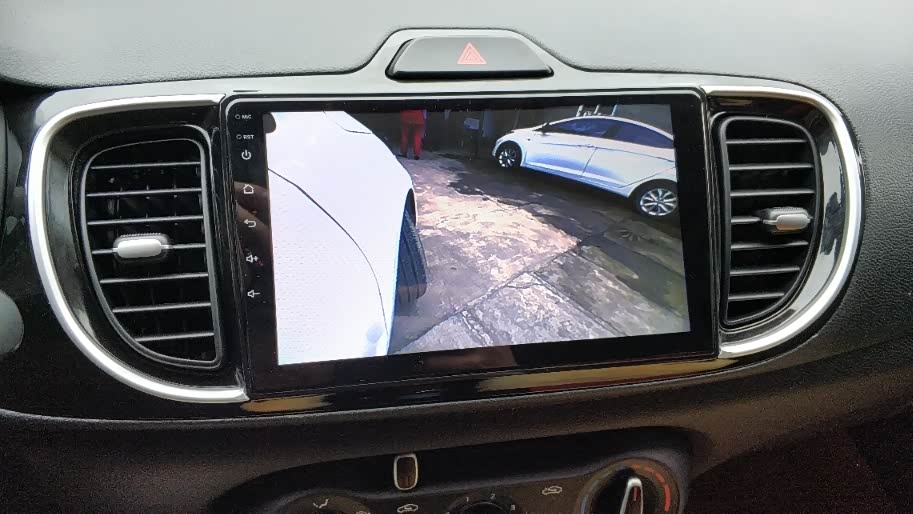

通电测试,侧视,后视功能正常使用。提醒车友,装这些东西最好断电,不怕一万就怕万一,要是哪个接头在没接好的时候碰了哪里短路什么的就不好玩了。
额,侧视屏幕里的图像忘拍了
全部装回去,已经是下午4点了,搞了差不多一天,再次试一下装的三样东西,全部正常。

2月 2日更新下,上侧视成果图和背景灯图

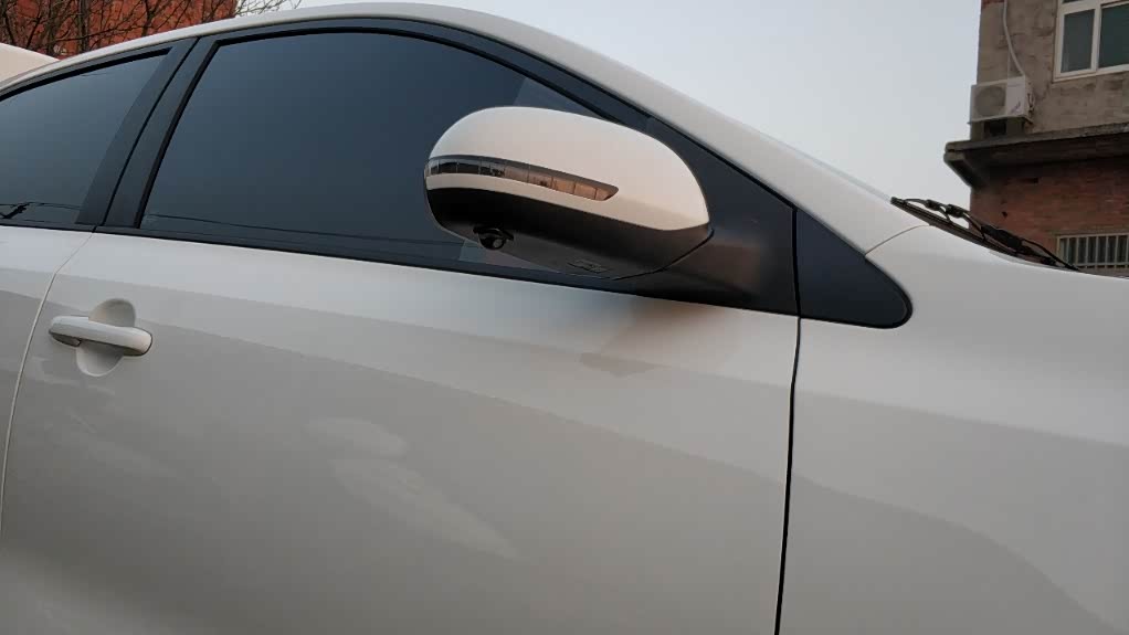

效果图,前面是我的小狼
打开示宽灯,控制侧视开关的背景灯也亮了。
