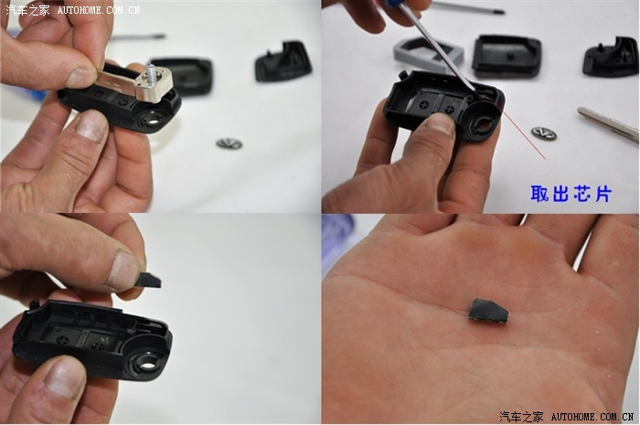

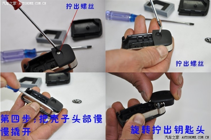

【qsheep】【奇瑞折叠钥匙换电池、换壳拆卸方法】【视频解说】
别纠结于声音哦~~  当时感冒了,录了大半年了,一直没传,今天传上来吧,已更新换壳视频
我的钥匙被虐待的太惨了,奇瑞标志丢了,钥匙扣哪里断了,所以淘宝买了个山寨的钥匙,不带钥匙胚,不到30块钱
非折叠钥匙要换折叠钥匙的,必须买带胚的,然后找个配钥匙的打磨一下就行了。 淘宝35左右,这种比原厂的要大一些,手感没有原厂的好,目前还有别的样子的钥匙卖,可以试试。
对焦不准,凑合看吧,媳妇录的。
1.换电池视频高清优酷地址: http://v.youku.com/v_show/id_XNDY0MTI0NzAw.html  建议看这个,高清哦
2.换壳 安装,高清视频地址:
http://v.youku.com/v_show/id_XNDY0MzQ0MzMy.html

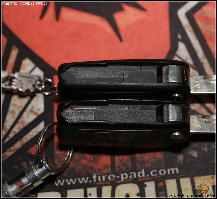

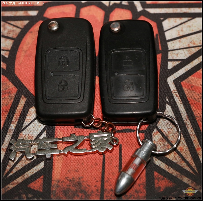

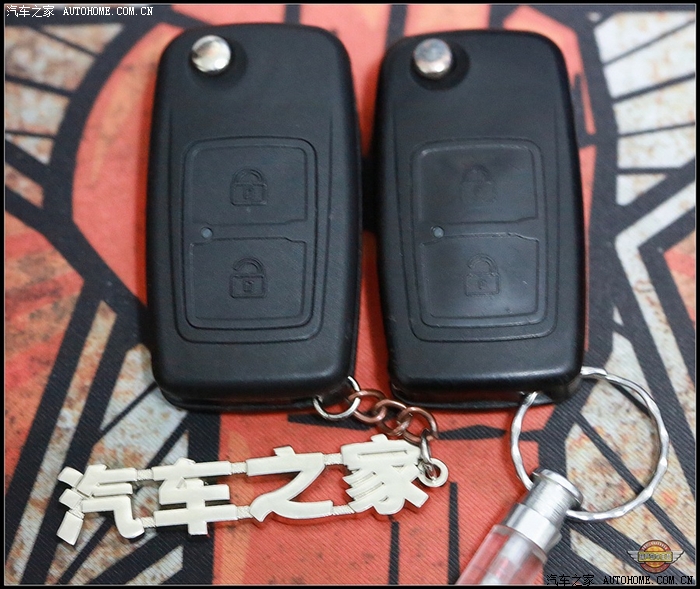

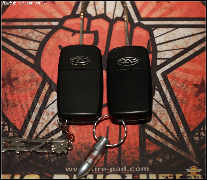

换完外壳的样子:
原厂的光滑,但是确实会发鼓,山寨的硬一些,磨山感强
