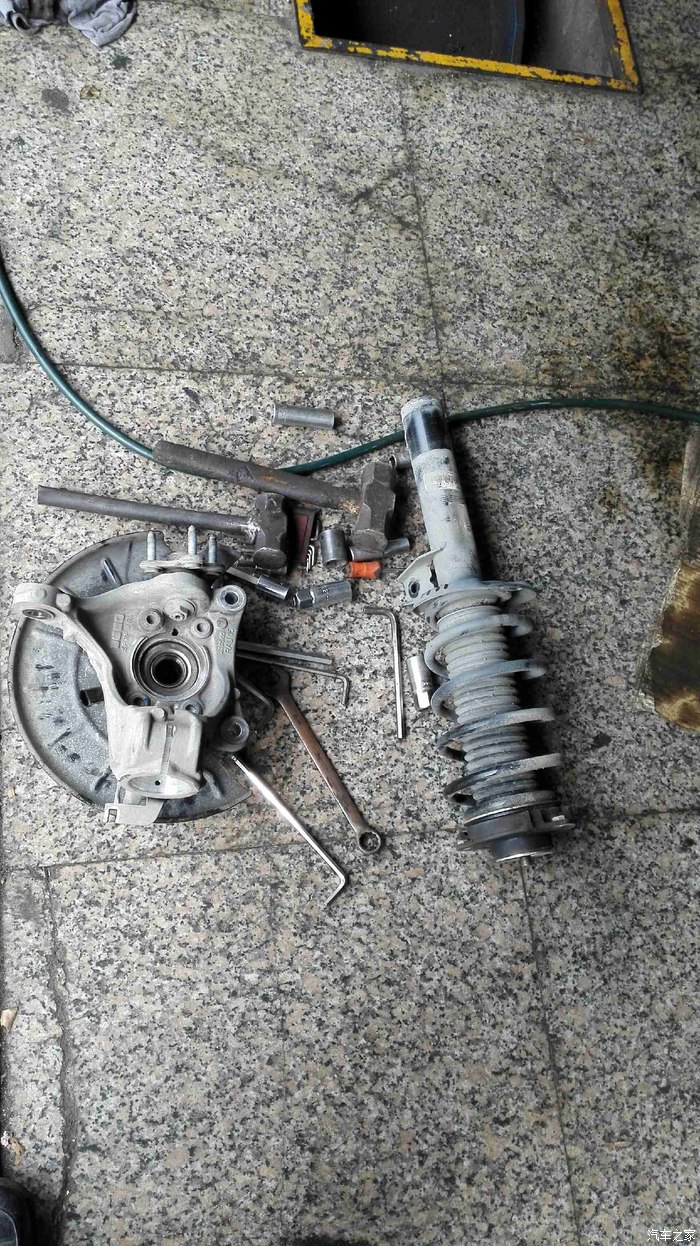

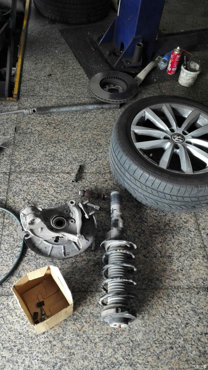

拆
心疼的拆

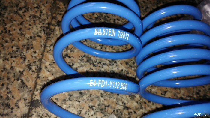

B16弹簧

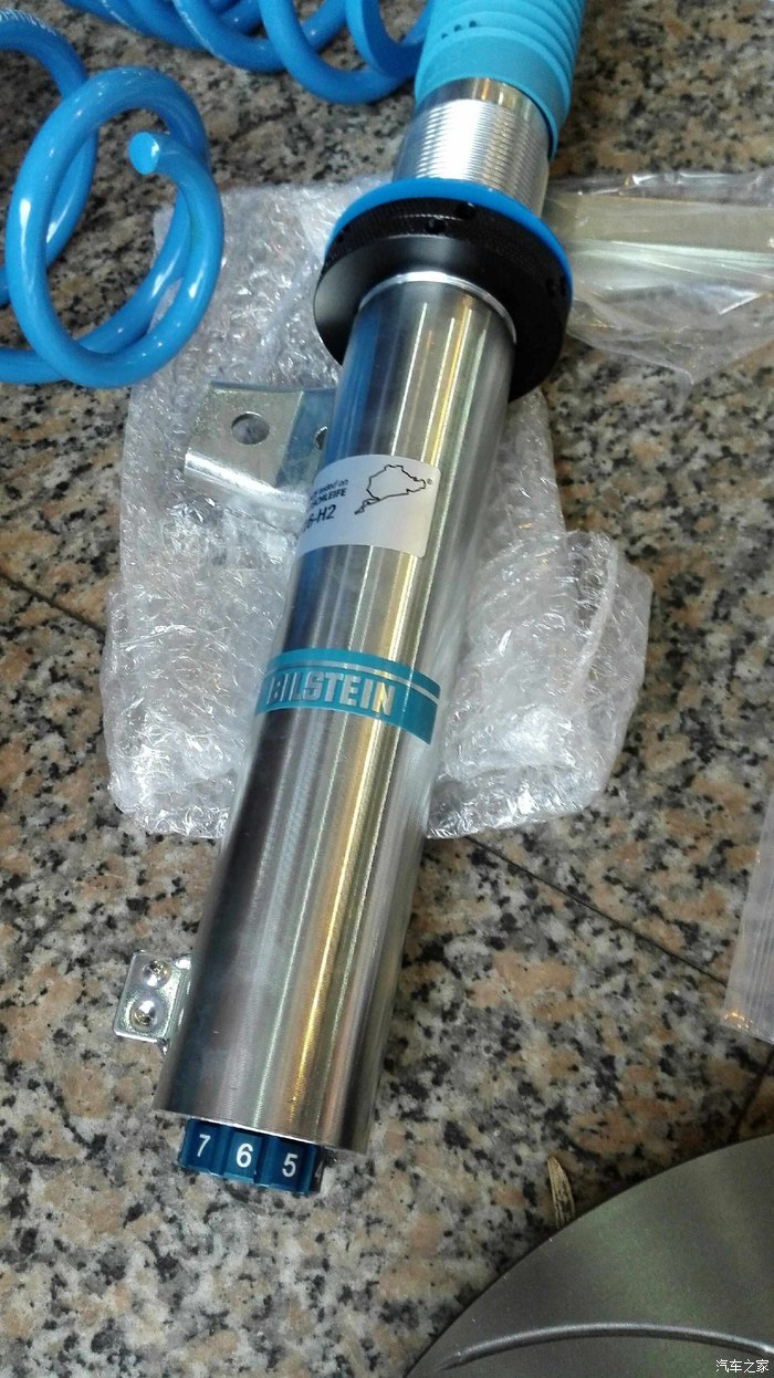

Bilstein可调高低软硬避震

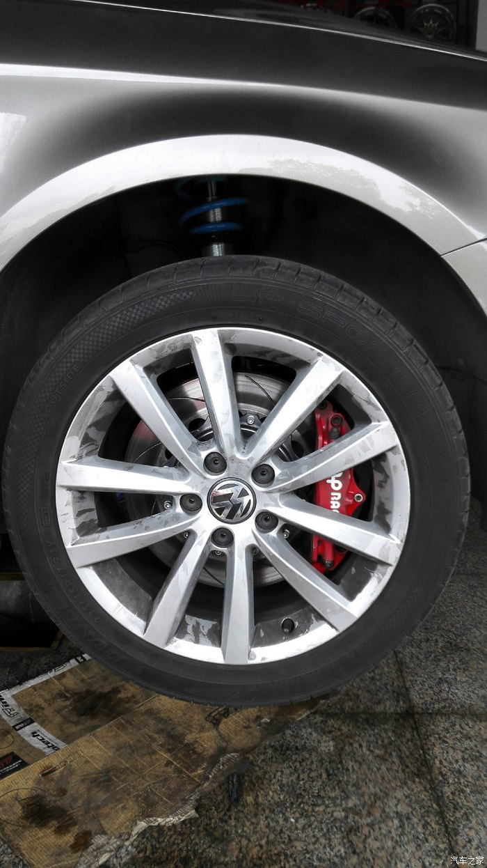

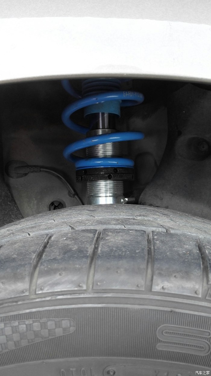

随便拍了几张,信得过老罗的员工喝茶聊天去了,整个过程耗时将近四个小时,非常顺利,师傅按我的要求调整好B16,车身高度降低了3个CM,剩两指,避震阻力调整为前3后2,做好四轮定位马上上路试车, Bilstein的感觉立马重现,效果立竿见影。下面说说这两天 Bilstein B16给我的感受:由于上一台车换 Bilstein B12开了五年多,所以迈腾换避震我也没有过多的想法,直接 Bilstein,但B12是原厂设定数值不可调,这次我选择了高低软硬可调的B16,呵呵
,价格翻了两倍啊!言归正传,为了真实检验B16比原车好多少,我从南山一路驱车上了东部华侨城
,大家不要笑,换着是谁谁都可能这么干滴,,,上路,一个字"稳"!两个字"很稳"!在B16粗壮筒身支撑下,车身非常稳健,过弯不再倾侧摇摆给人足够的信心,过坎压减速带时车身不跳,多余的上下跳动被B16紧紧拉住,把原车压井盖(深圳马路上的井盖真不是盖的)那种心有余季的感觉全部释放,在东部华侨城上下山路上,我用手动档一直往上冲(平日车子很少),原来的弯道60码通过倾倒一片的感觉没了,现在用80码过也是稳稳当当,在B16避震筒的强力支撑下,车身倾侧控制得非常好,能让人感觉到信心在增强,直想往油门踏板加压,,,,说了那么多好的,也该说说不足了, Bilstein的风格一向以硬朗为取向,对粗糙凹凸路面很是敏感,没有太多的过滤直接反馈到方向盘上,给人的感觉是只要你走过的路你一定会记住路的好坏,与原车的感觉很不一样,原车避震过坎时感觉是跳上去,然后车身上下跳几下让人感觉失控, B16过坎感觉是撞上去但车身不会上下跳,让车子一直牢牢贴在地上。最后说说舒适性,对一个车子而言,舒适和操控是死对头大家都清楚,为什么我选B16?因为我领教过B12的硬,是死硬,不可改变的硬!考虑到车子不是我一个人坐还有全家老小,所以我选择了可调软硬的B16,虽然只开了短短两天(但我已经开了200多公里),走了曾经很熟悉的路,B16给我的感觉是,强化了操控的同时,它没有忘记舒适,回到开头写的那段话,不摇也不晃了,给我的感觉是比原车避震舒适多了,而且车子变得很听话,变线过弯很有信心,值不值或者需不需要,那就见仁见智了。先写到这,使用中有不同的感受我再发上来,大家随时交流。
