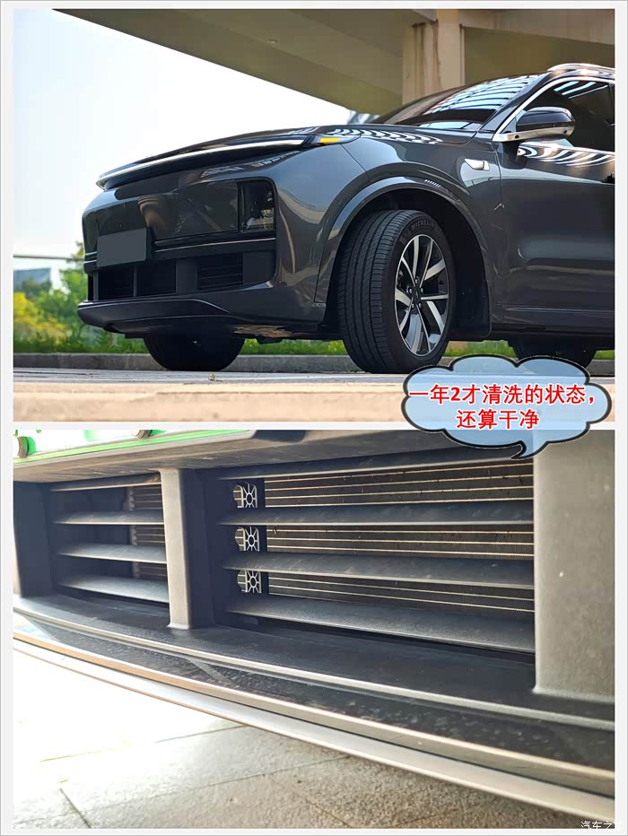

🚗二、防患于未“燃”
1、清洗防虫网
本来官方一直不建议使用防虫网,但确实有一些车主经常跑夜间乡村道路或者高速,觉得防虫网更方便清洗。
夏天来了,空调以及电池对进气口风量要求更高,安装了防虫网的车友记得及时对防虫网进行清洗,否则对电池散热等带来的影响,危险系数较高。
想安装防虫网的建议安装可拆卸式防虫网。没有安装防虫网的,洗车的时候拿高压水枪,在距离格栅约1米距离进行冲刷,避免水压打弯冷凝片。

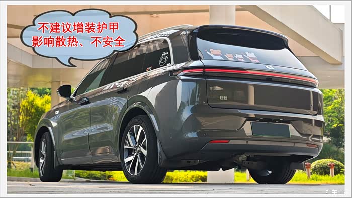

2、底盘护甲
很多车主觉得电池在底部,为了安全,增购底盘护甲,我个人不推荐。
因为理想底盘电池包外有高强度合成钢对电池进行保护,外面市场的护甲强度还比不上原厂的保护结构,同时,因为增加护甲带来的电池散热等风险更高。
所以,建议新购车主没必要安装底盘护甲。
所以,建议新购车主没必要安装底盘护甲。

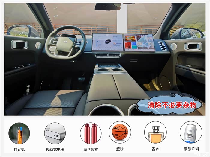

3、清除杂物
车内如眼镜、打火机、移动电源、喷雾瓶要记得及时清理,避免暴晒;
同时如篮球、未开封的碳酸饮料易拉罐在高温下,也有可能发生喷射。
有些小东西,比如眼镜可以放在方向盘左侧储物盒内,避免阳光直射

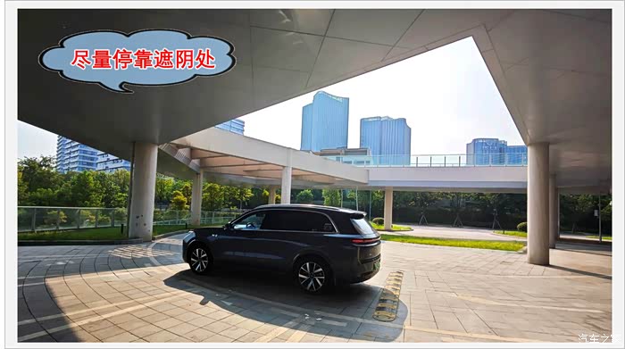

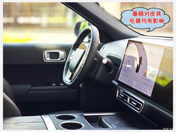

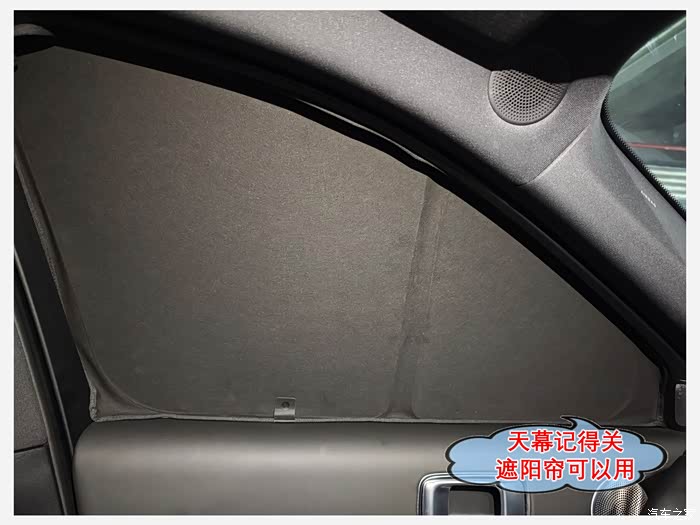

4、合理遮阳
尽量不要暴晒车辆,因为暴晒除去引发一些火灾,对车内皮具、电器的使用寿命也有影响;
确实得暴晒,记得关闭天窗幕布,可以增购一些遮阳帘。

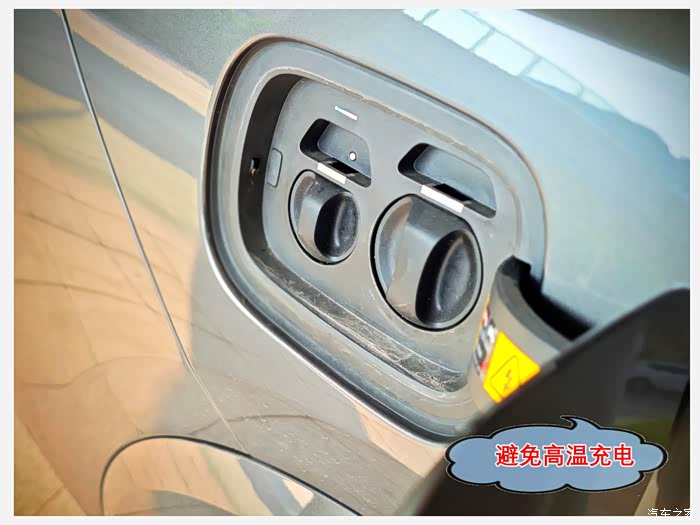

5、科学充电
充电过程中,电池会持续放热,所以充电时尽量避免在烈日下充电,也尽量避免持续过充。
长时间处在温度过高的情况下充电,对电池的使用寿命、安全均有影响。

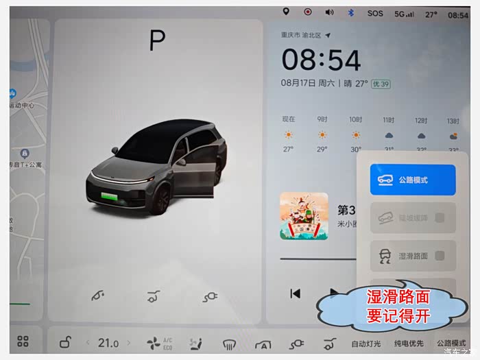

6、注意湿滑
理想车身重,且电车扭矩大,且现在都是采用静音胎,轮胎抓地力均偏弱,所以在雨季起步以及变道过程中,容易造成轮速差,造成打滑漂移。
建议,预计雨季开车平稳驾驶,可开启路面湿滑模式(可通过理想同学喊实现),四驱动力更能保证行车安全。
现在理想新的OTA升级,可以定制任务大师,通过雨感器判断是否下雨,来定制及时开启路面湿滑模式,车友们可以学习掌握。

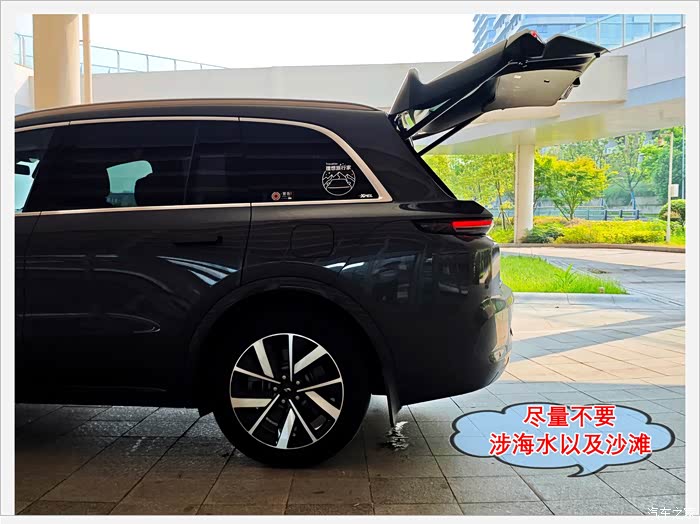

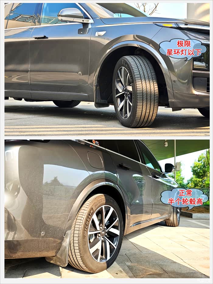

7、科学涉水
正常标准,油车就看,水有没有超过尾气管,理想使用燃油模式就是半个轮毂高度。最好纯电模式下涉水。
油车(未装涉水喉的)实在需要深度涉水,水深超过尾气管,就一直缓慢加油,不要松油门,否则尾气停止排放,水会倒吸进去,对车子影响较大。
理想极限涉水高度为星环灯以下,非必要,不推荐,毕竟万一底盘磕碰后密闭性有问题,有较大安全隐患。
不推荐涉海水,腐蚀性较高,对零件耐久有影响。
也不推荐沙滩上太奔放,对空悬影响较大。
也不推荐沙滩上太奔放,对空悬影响较大。

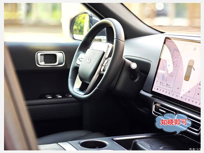

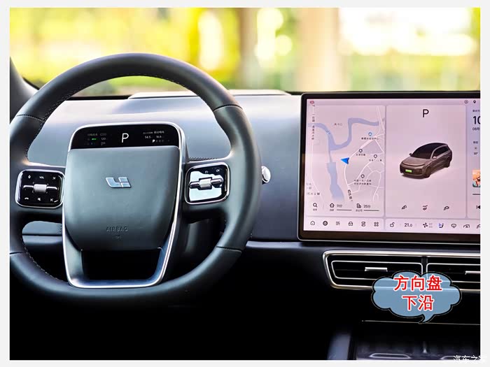

8、知晓全损
全损的标准一般为水深超过方向盘下沿。知晓即可。

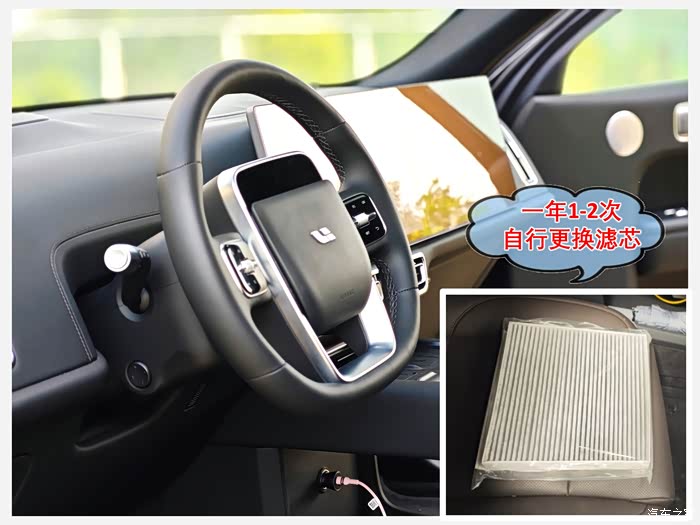

9、更换滤芯
夏初可以更换一次滤芯,毕竟便宜,小几十块钱。一是把春天的花粉柳絮等过敏源及时清理,二是保证夏天的车内空气质量

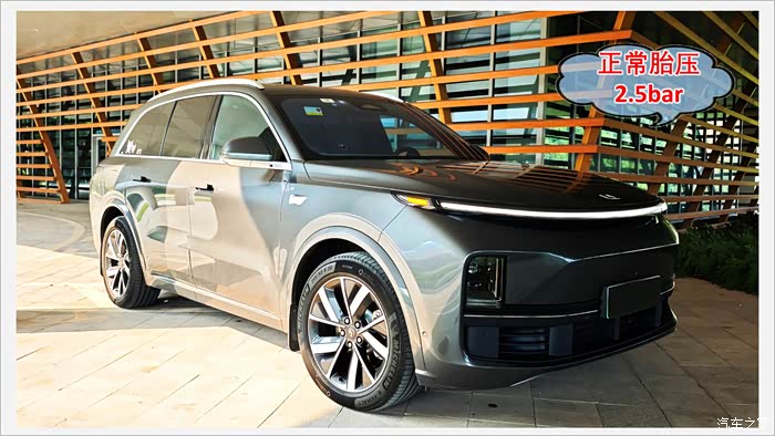

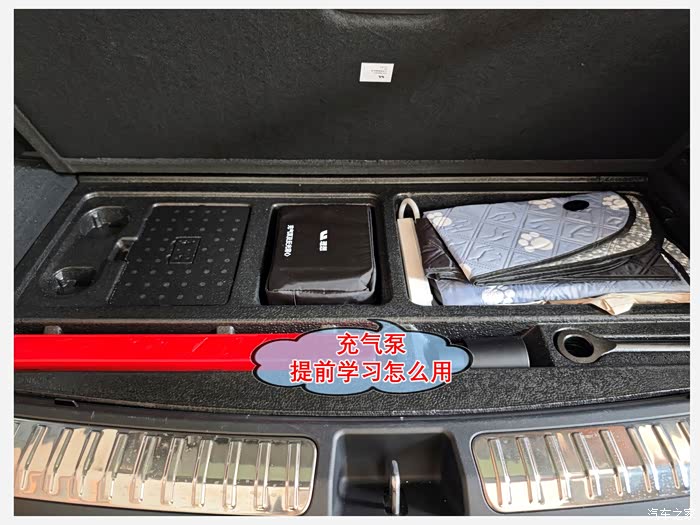

12、合理胎压
标准胎压为2.5bar,天气炎热可能会上升,建议春秋打气到2.5bar,其余时间基本就不用管了。低于2.0bar、高于3.0bar均会报警提醒。
既可以去售后,也可以用后备箱的气泵自行控制胎压。
提醒一下:遇到破胎,售后有免费的救援拖车服务,也可以上门送备胎。

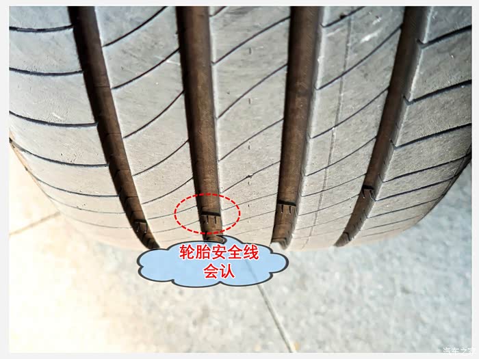

13、轮胎降温
高温长途,轮胎胎压有低概率会较高,不要用冷水泼胎这种方式降温,更容易爆胎,且对轮胎的使用寿命有较大影响,只能自然降温。
另外轮胎是否需要更换的判断方法,一是看轮胎使用年限,一般5-8年,轮胎橡胶老化,胎面会有一些龟裂纹,纹路较深、较密就可以更换了;而是看轮胎纹路中间的安全点,磨损到安全点了,就可以考虑更换了。
