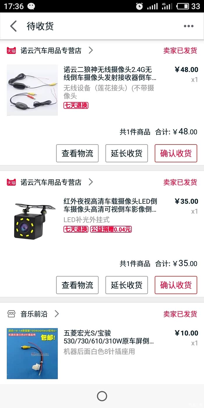

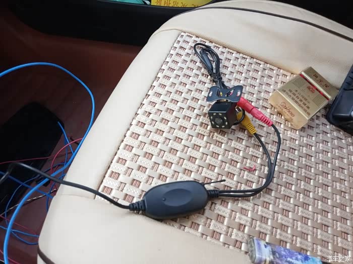

这就无线接收器和摄像头,接屏的转换线和触发线。

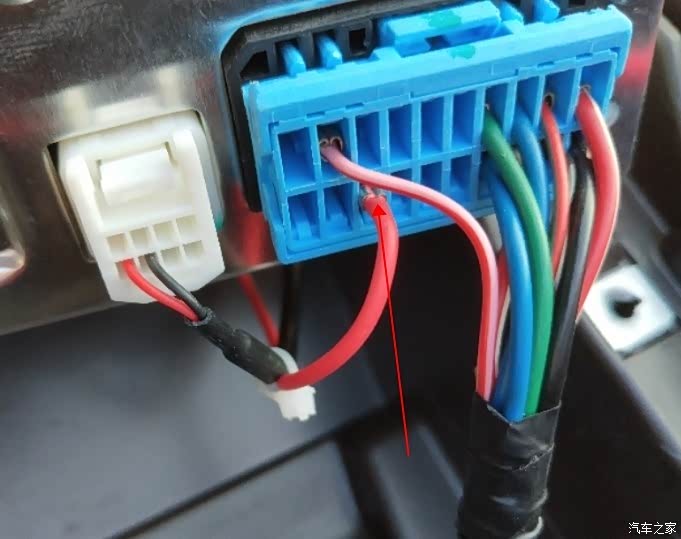

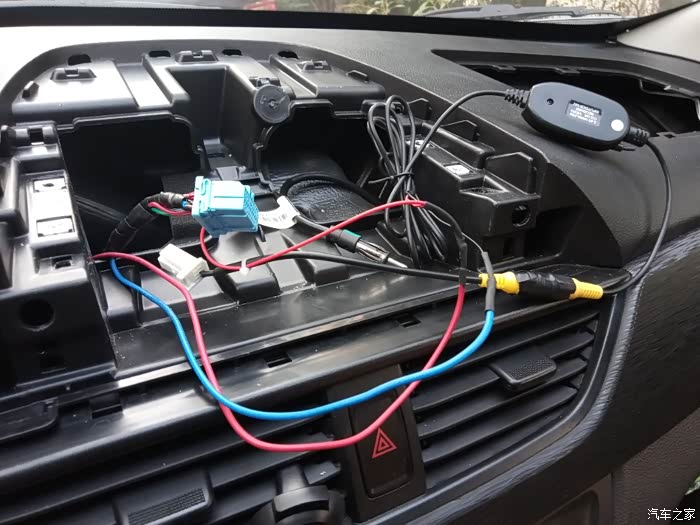

前面走线是触发线一头接屏的13号端口一头和无线接收器的正极与倒车线相接,负极随便找个地方接就好,如下图
这条黄线线就是倒车灯线,剥开接上,不想破线就另外想法吧,
这条蓝色线是从上面取负极电

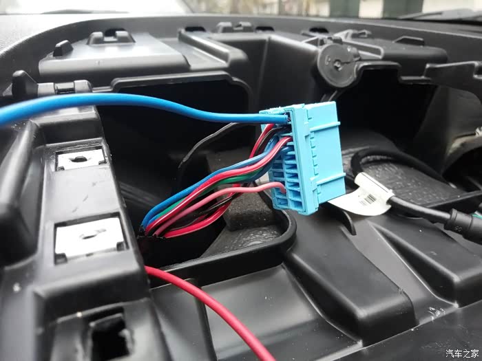

这是测试接线和设备是否有故障,省得接好后有问题还要在排查,麻烦
前面接好

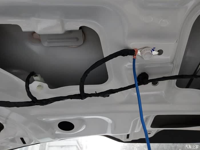

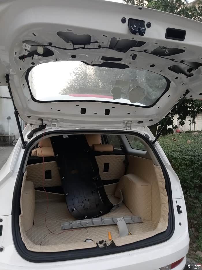

下面是车尾部分

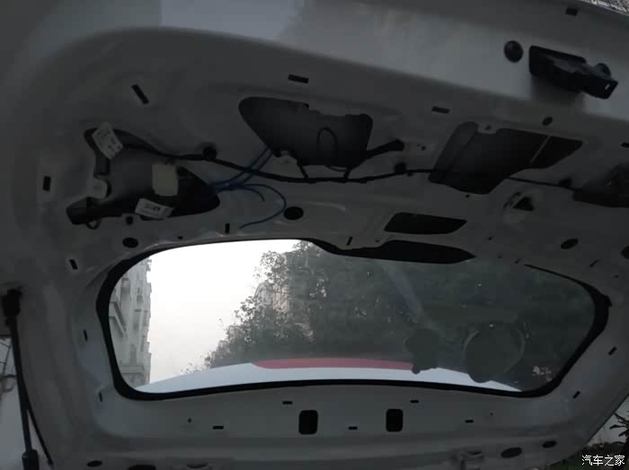

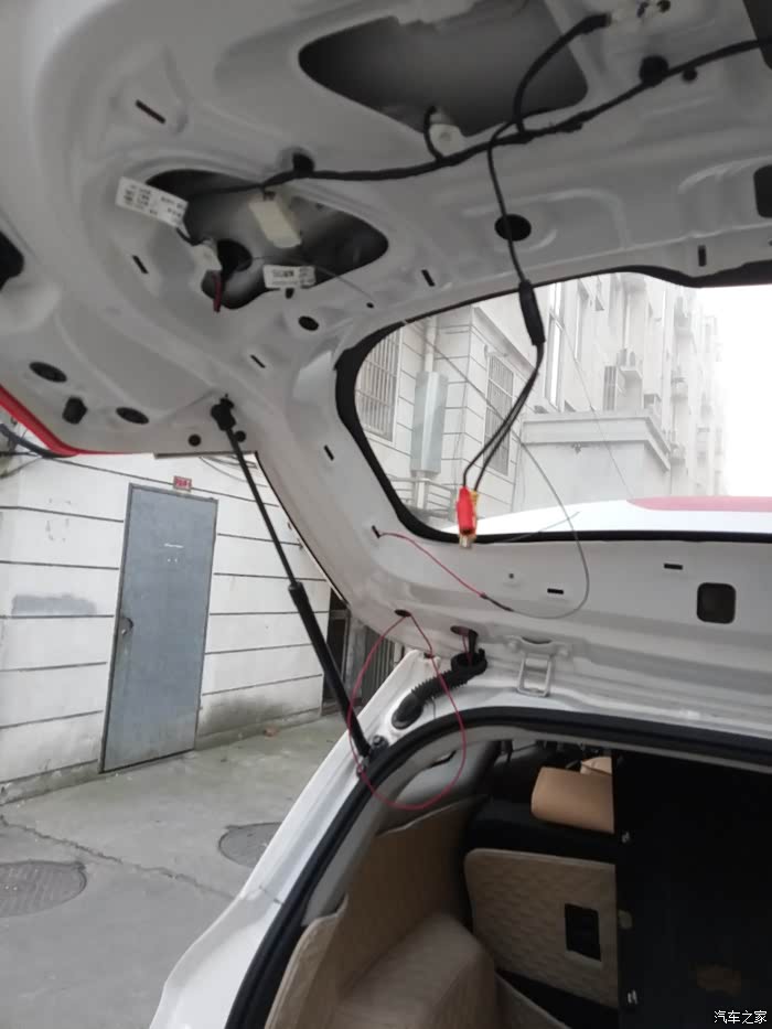

老方法,破线接电

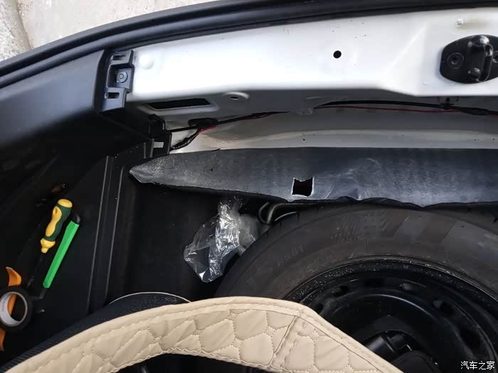

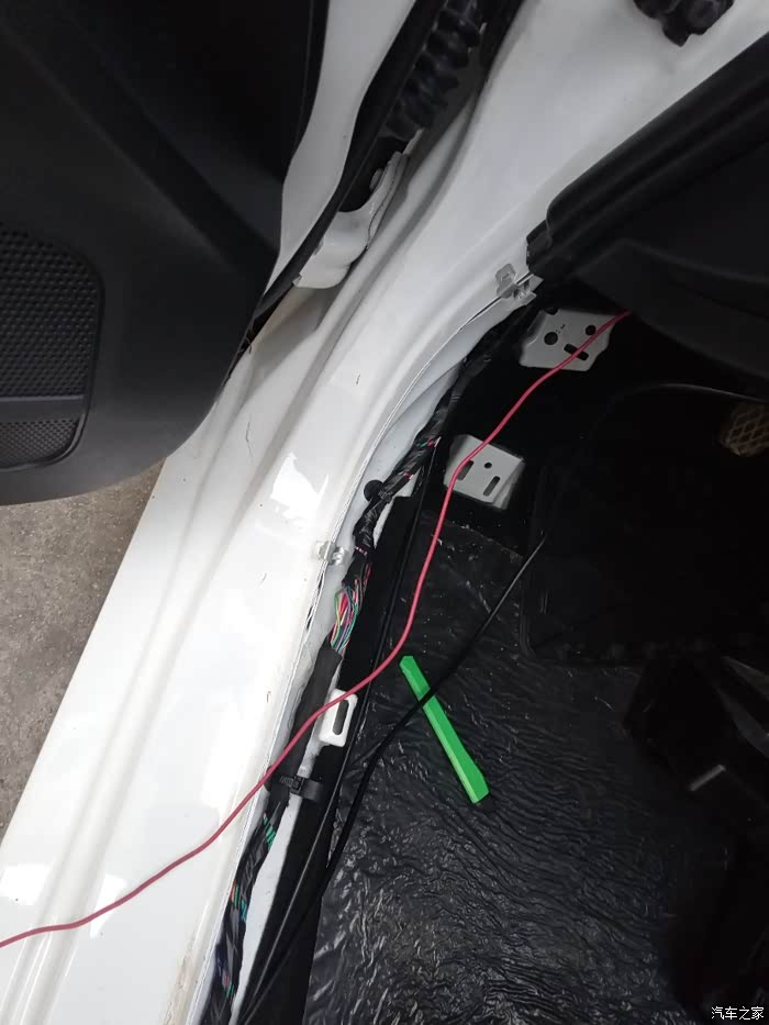

接好后穿线去车门子上

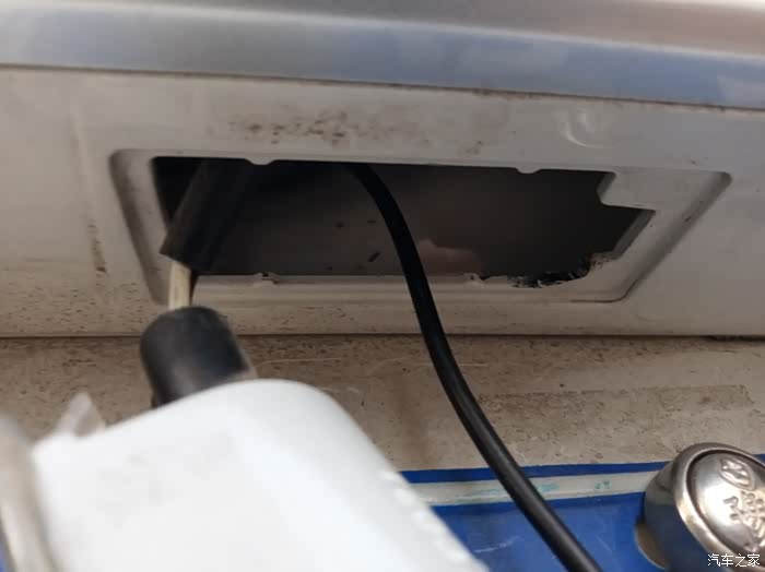

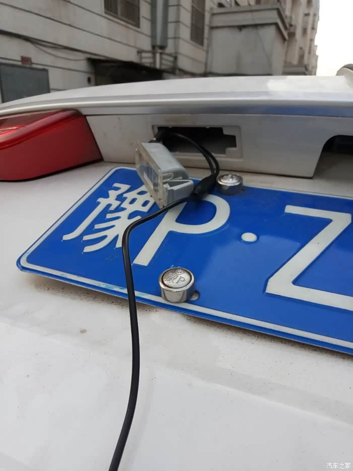

这里有个问题,就是线比较粗,不开口车牌灯装不上去,看论坛也是从这过线,不知道别的小伙伴怎么过的线,

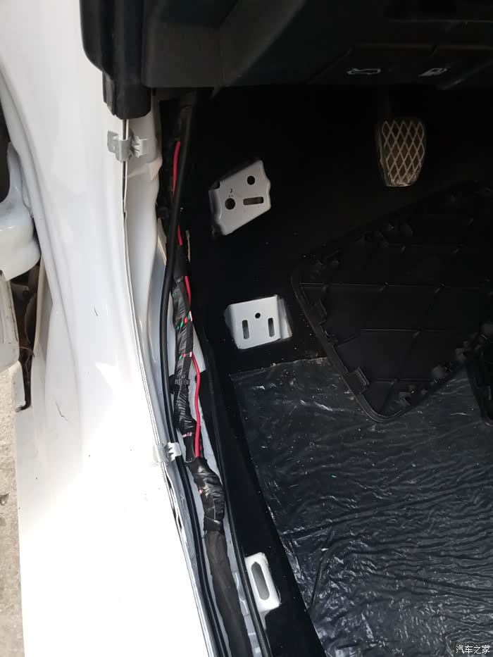

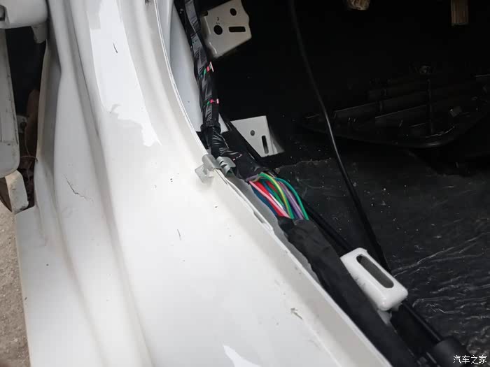

这是负极取电
接好后绑定固定
完成,

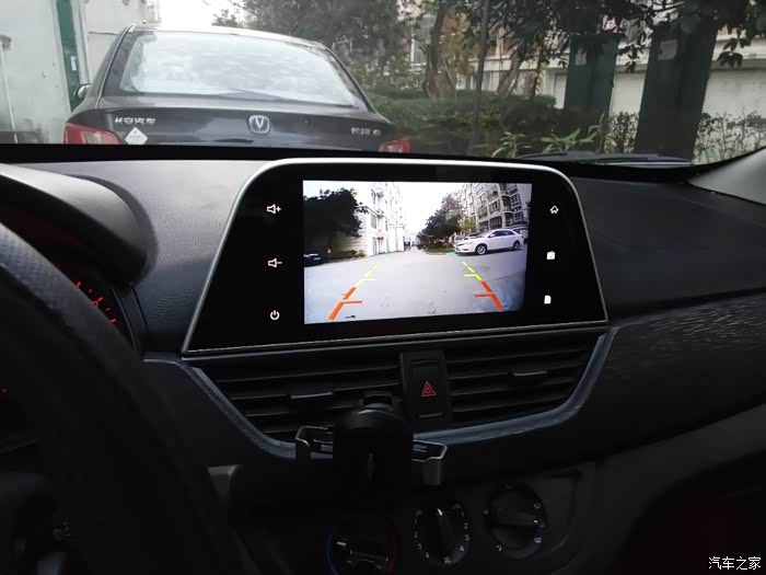

完成后的效果
