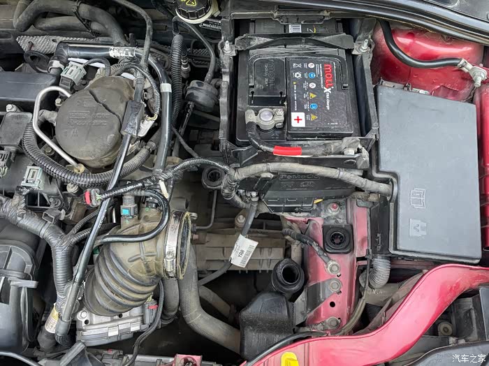

移出电瓶
3. 拆电池,先断开电极,然后扒开靠近风箱的电瓶仓塑料隔板,用套筒拆卸固定电瓶的橫桥,之后就可以拉电瓶出来拆卸正极了。

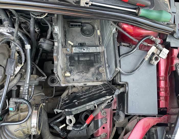

拆下电瓶仓就可以看到下面的机脚胶了
4. 电瓶移除后,电池盒底部还有3个固定螺丝,分别拧下来后,电瓶仓的底板就可以拿下来了。

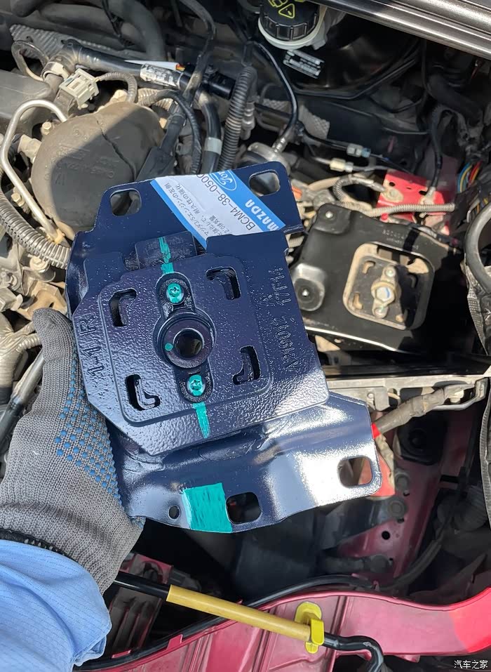

新机脚胶就绪

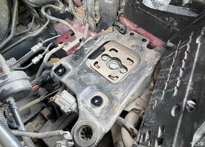

拆下金属电瓶支架
2. 拆下四个固定螺帽后卸下金属电瓶支架后,下面就是机脚胶本体了。大螺栓两侧的花键小螺丝不用拆卸。实际与机舱下变速箱壳体链接作用的是中心的大螺栓。

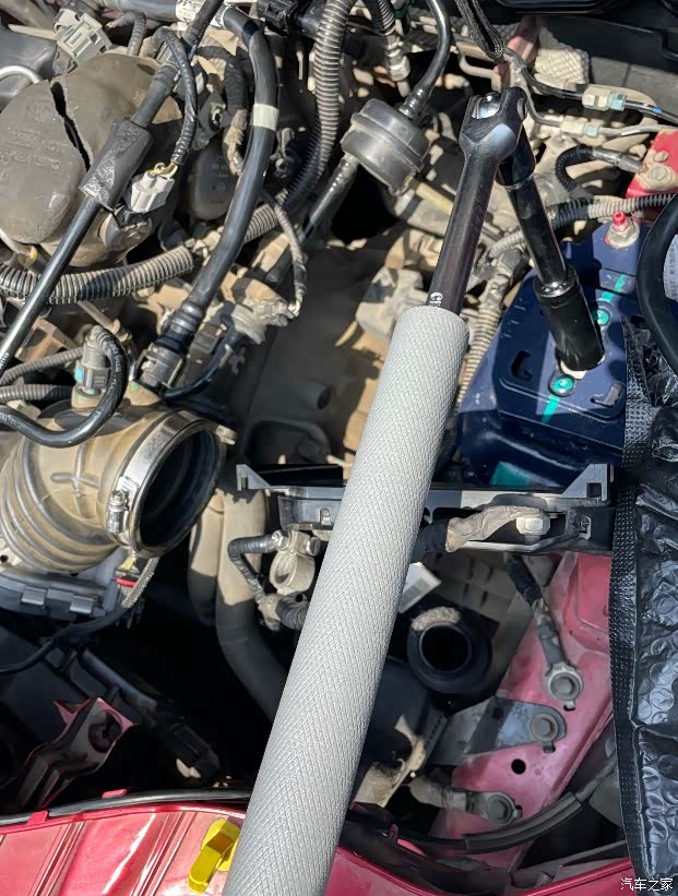

3. 拆卸这个大螺栓还是需要用加长杆给扳手增加力矩,才方便拆卸,不然很费力。当拆下后的瞬间,我感觉到发动机和变速箱突然下沉了一些,搞的我一阵惊慌,赶快压了几下千斤顶,将变速箱顶起来些,心才放下。
