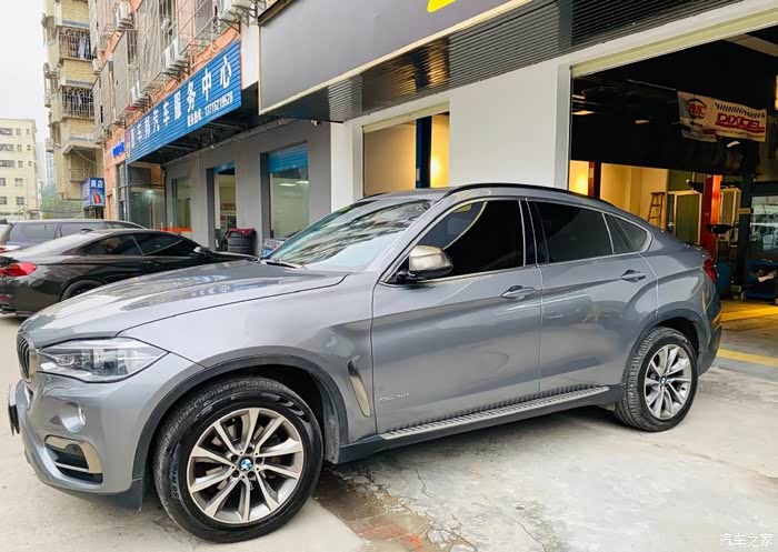

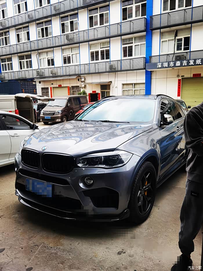

先来个 素颜的照片

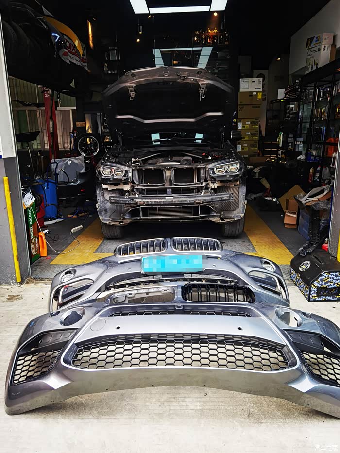

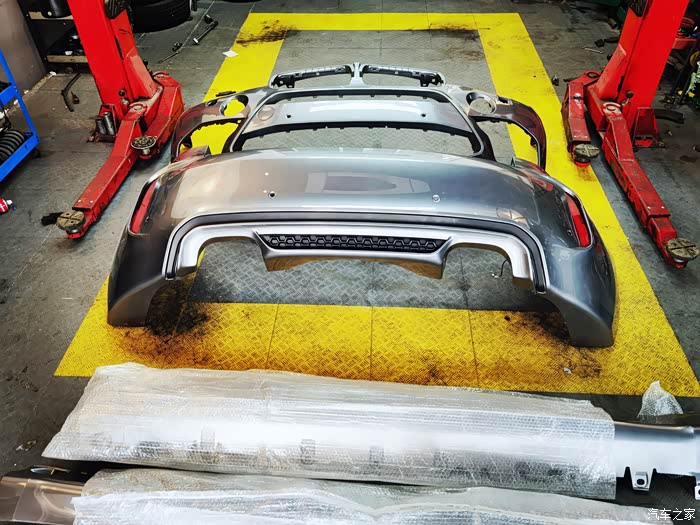

AN的 X6M前杠 后杠 侧裙 还有一套二手购入的美国VELLANO VCX 3片锻造轮毂
喷漆回来准备安装

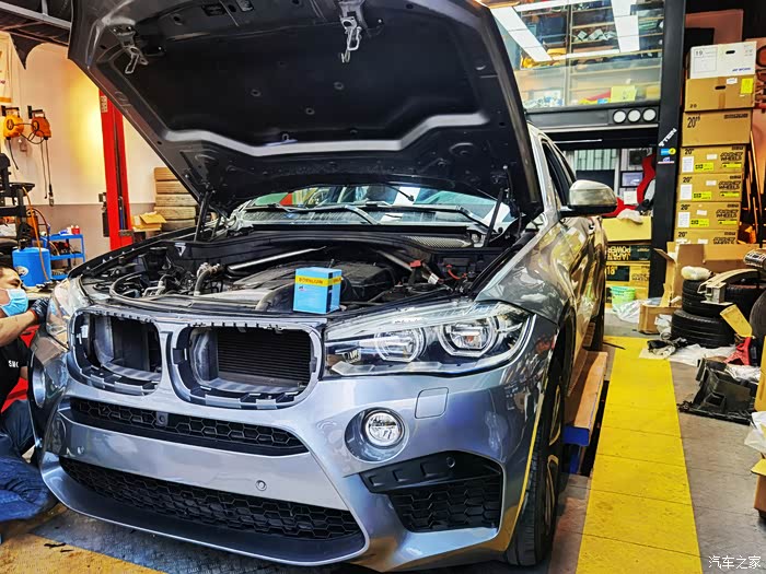

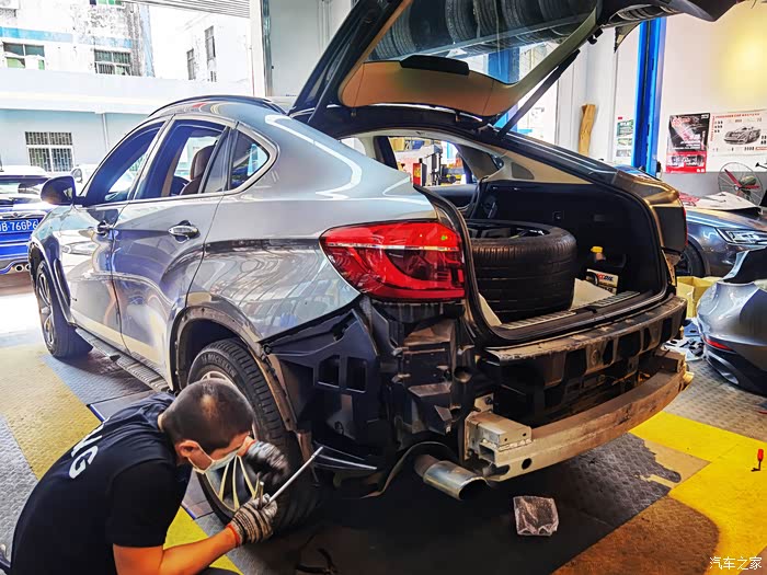

安装这个包围很耗时间和细节。如果要用他配送的排气要要切原厂尾喉
慢慢安装中
前杠也安装好了
然后是侧裙 的图 这个顺序乱了

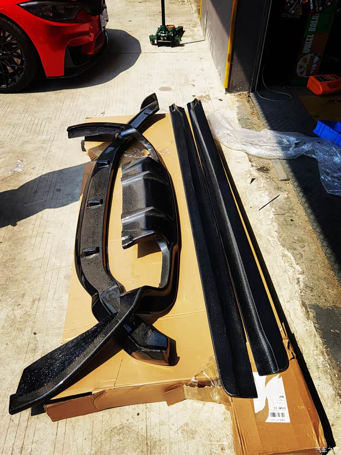

碳纤维 前唇 后唇 侧裙 准备 上身。这套玩意 是对应AN X6M包围才可以安装的
双竖中网已经装上去了 看起来比较精神

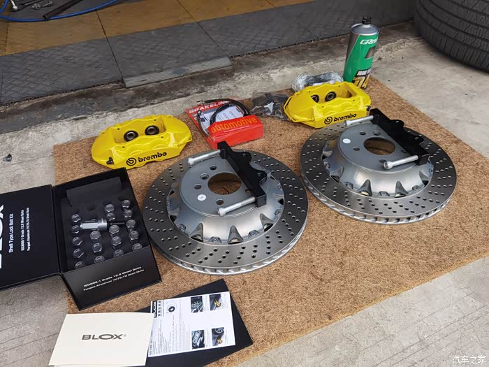

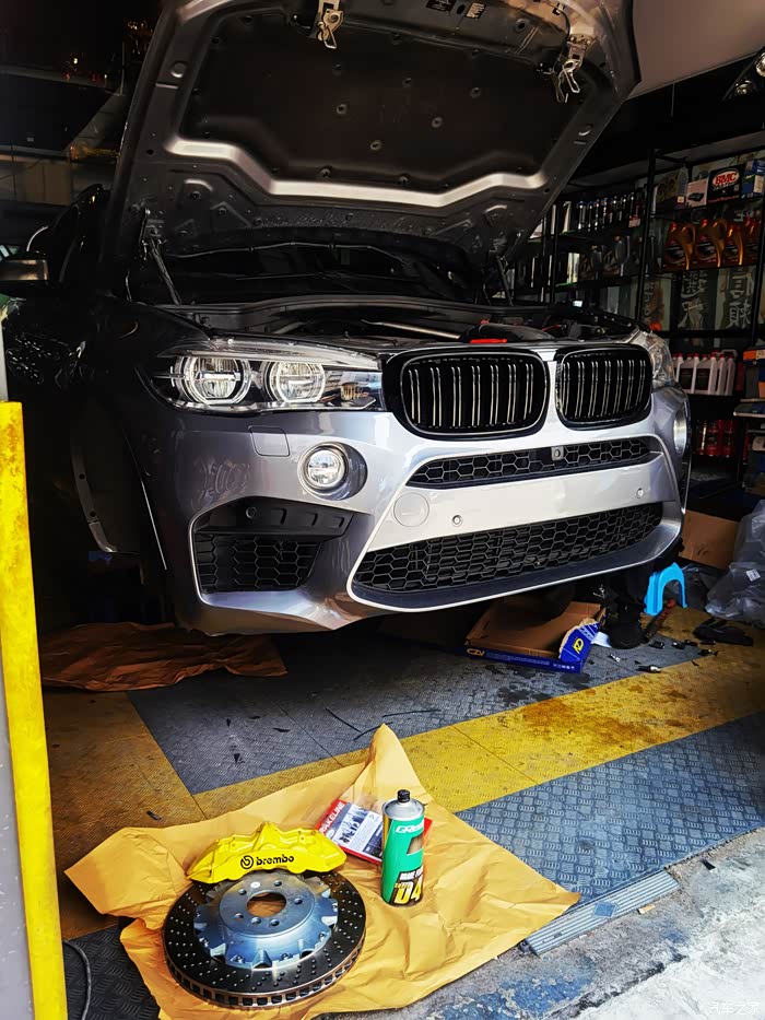

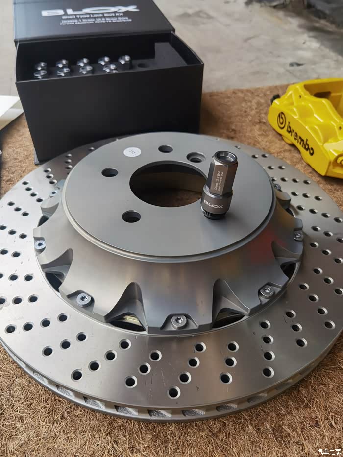

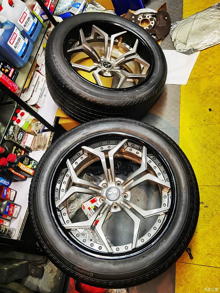

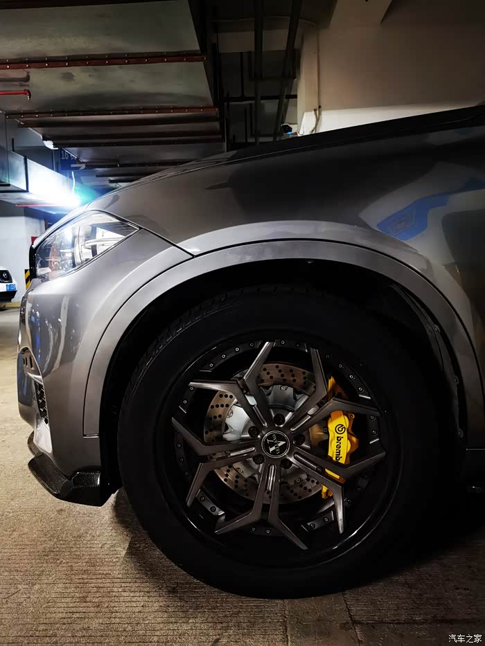

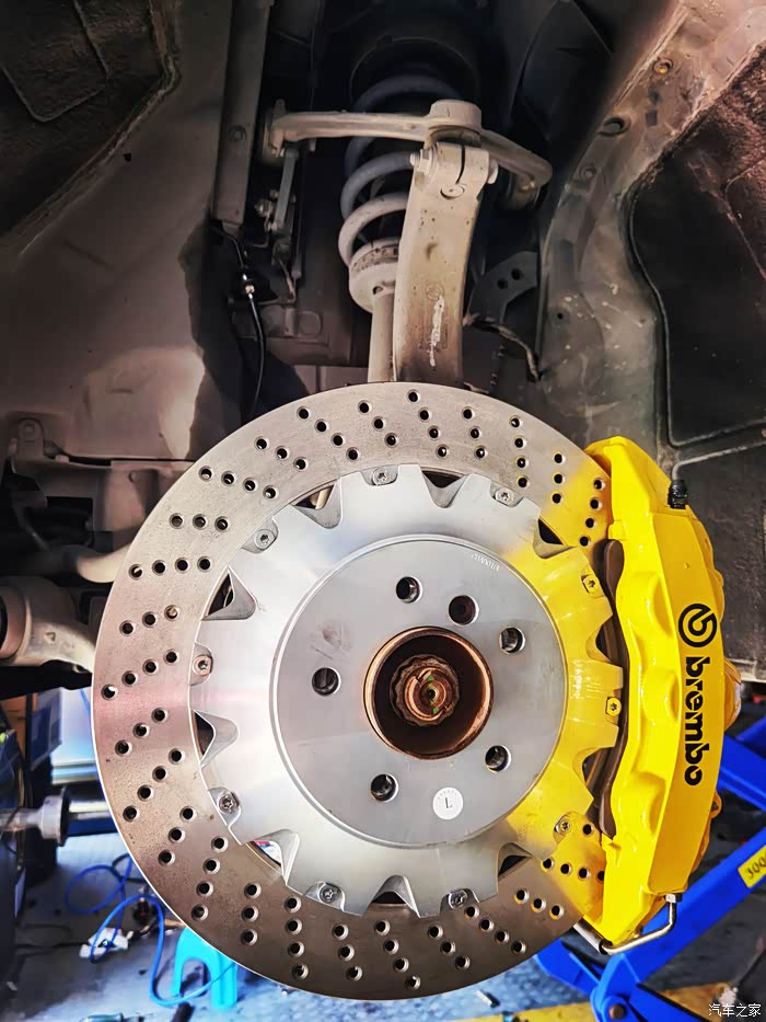

然后是 刹车 。选用的是我以前M3 的 BREMBO GT6 和GT4 桥码 从新做7075铝合金的 钢吼用HEL 刹车碟 考虑到经济性 用了CZV的380打孔碟
烤漆也是从红色从新做到黄色去了
轮毂螺丝选用的是BLOX
后BREMBO GT4 刹车皮是EBC的红、后来换了日本的DIXCEL P系列
细节图
细节图

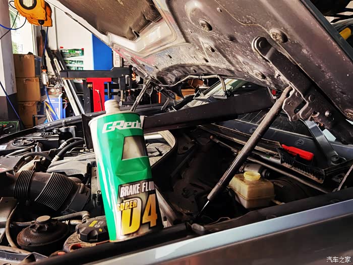

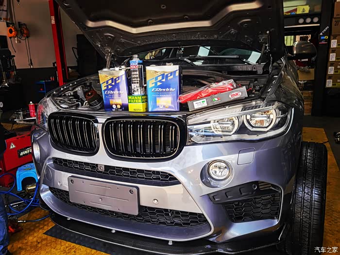

刹车油 也必须好的 日本的GREDDY D4高性能刹车油 干沸点318 湿沸点210 D4更耐用。性能上比ENDLESS差些
日常保养 选用的是日本GREDDY 5W40全合成机油。 保养前常规是 用力魔发动机清洗剂洗一遍。顺便把BMC也换上 入门件

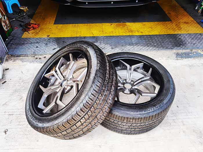

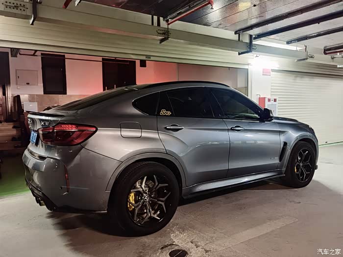

美国正品VELLANO VCX 3片式锻造轮毂 搭配的是马牌275 45 21 后 315.40 21轮胎。前面选错数据导致 刮到摆臂。~轮毂数据是9.5J ET29 21寸 后11J ET24 21寸 这款轮毂全新的话价格非常惊喜 哈哈
视觉效果还是非常的冲击的 。遗憾的是 刹车盘不够大

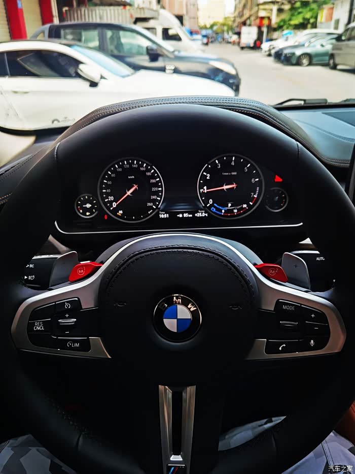

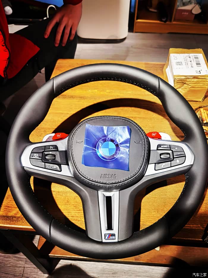

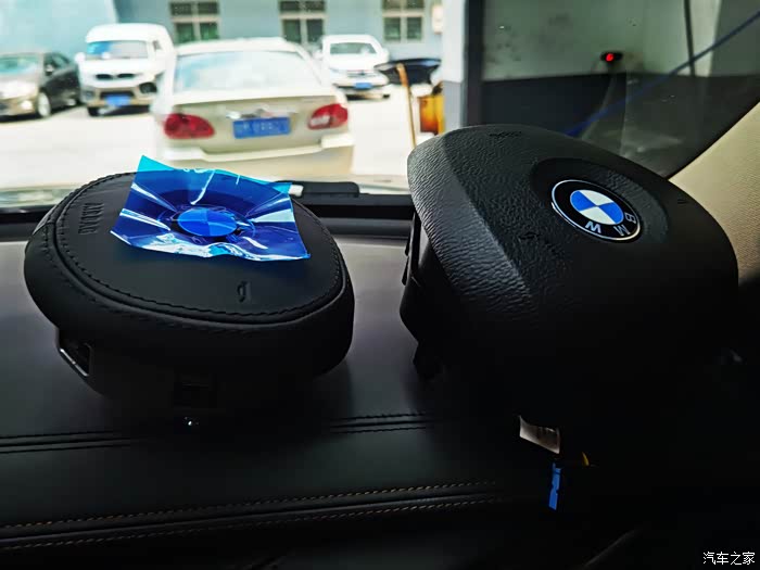

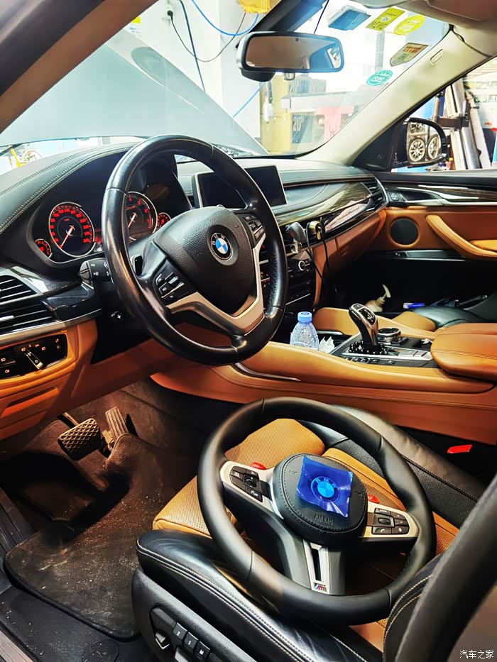

下一部是方向盘。丁字裤 感觉装在这种大车上不够霸气 所以我选了新M5的M方向盘
安装这个非常简单
还是挺帅的 而且很粗 两个M键是没功能的

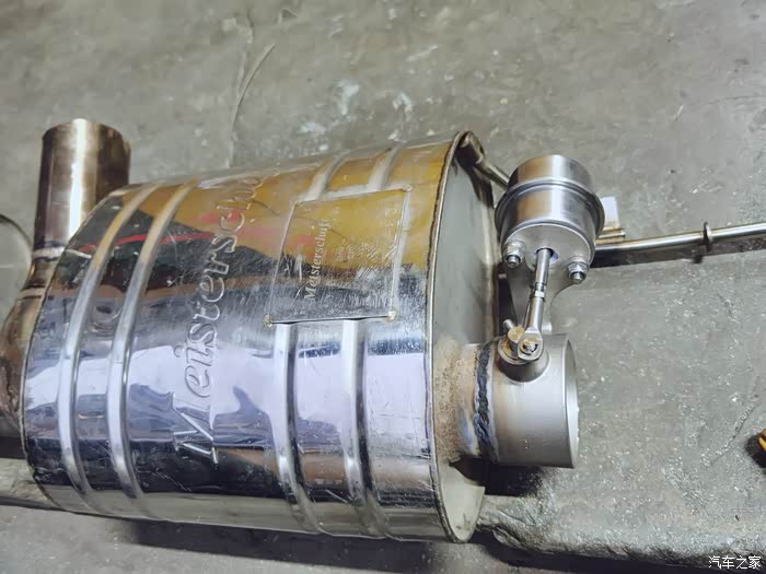

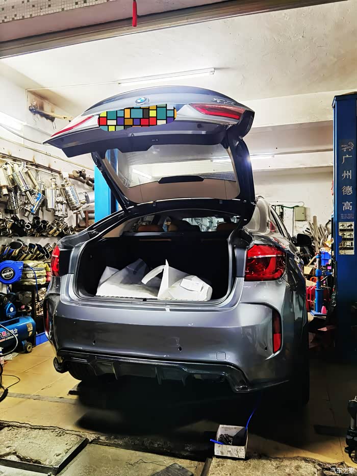

美国MEISTERSCHAFT排气。 宝马装这个声音 没有之一了 缺点就是太贵了。而且订货比较旧~ 舍不得下手的情况下。。还是给我淘到 二手尾段
把原厂的电子阀门拆掉。改一套气阀上去。耐用~开关也快。
排气 改装中。 接原厂的中段 达到了开阀门 声音很杂实 关了很原厂的效果 头段不考虑 一般性能车比较建议改。
改好后 比较有拍照欲望

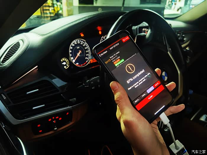

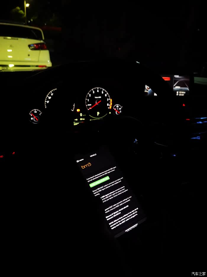

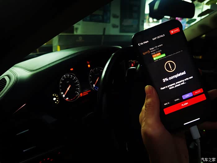

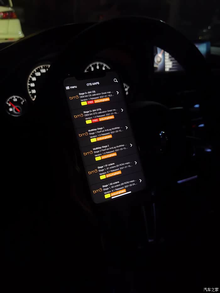

下一部是 刷ECU了。轮胎改大了感觉不够用。
直接罐头程序 BM3 1阶 刷起
直接罐头程序 BM3 1阶 刷起
很简单。手机连OBD 自己刷

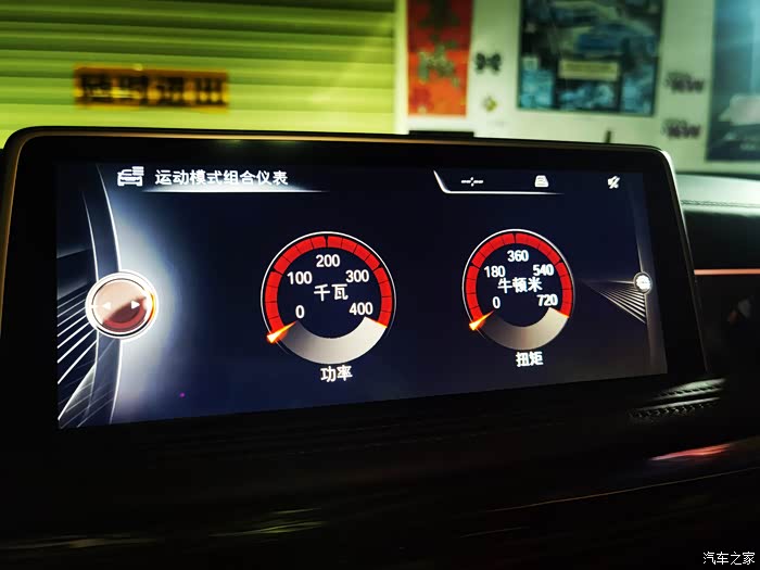

720是装饰 实际提升没那么多。不过感官和实感提升是非常明显的

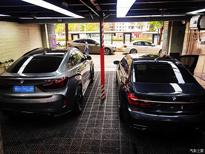

然后是XHP的变速箱程序 直接刷3阶
和朋友的M4同时刷 换挡更快更平顺
和朋友的M4同时刷 换挡更快更平顺
M4在我隔壁像个弟弟。哈~

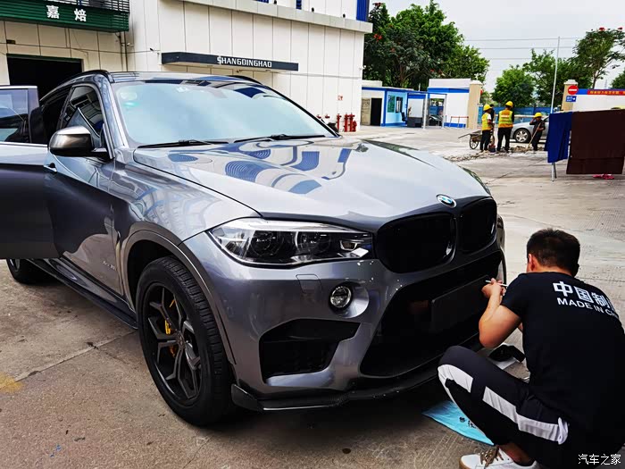

点缀下 前杠 把 嘴巴中间贴黑。 达到大嘴的视觉感 ,改车 还是要有自己的品味的
原来的嘴巴
点缀后的嘴巴

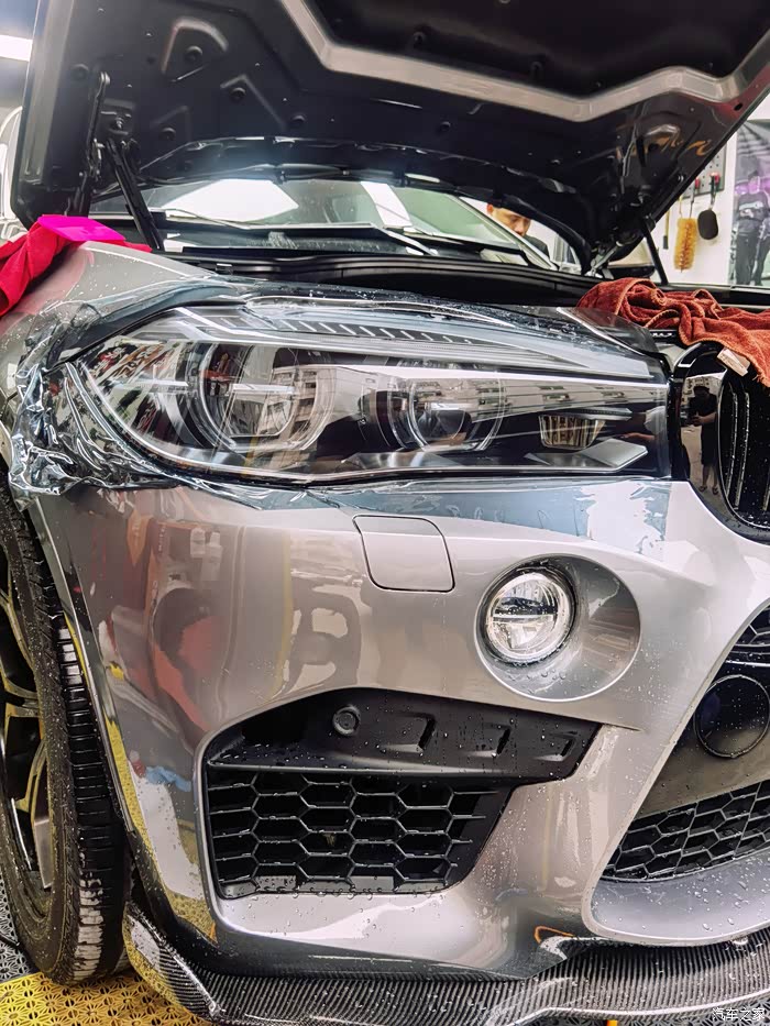

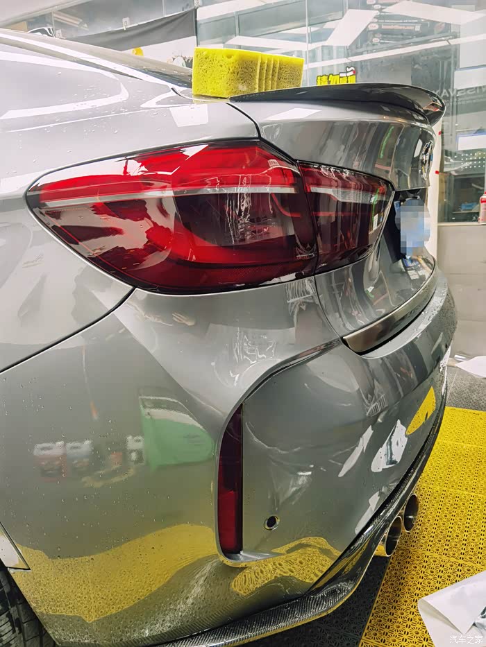

前后灯膜 来个 STEK TPU灯膜保护起来
后面也要贴

和朋友的760一起拍照 也不逊色呀。
