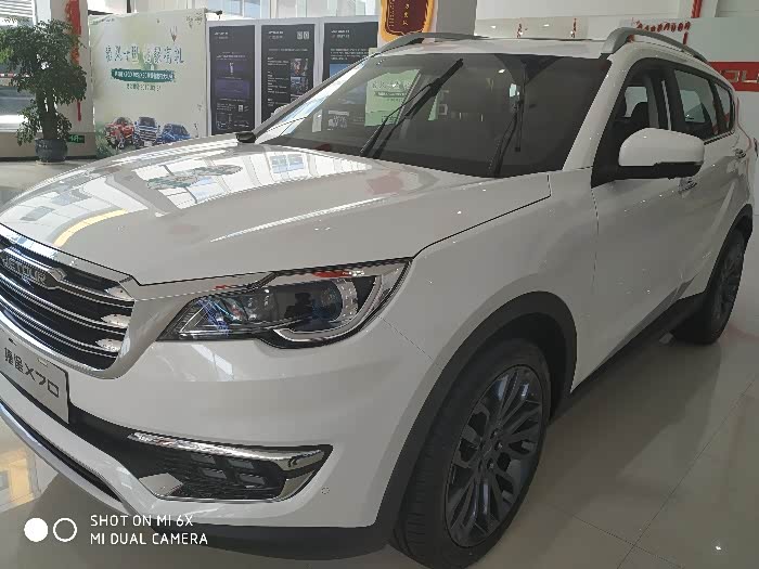

但是捷途X70的雨刮器直接用手把雨刮器立起来起立不起来的,如果不把雨刮器立起来那么更换雨刮器就比较困难了,搞不好引擎盖的漆都要刮到。
这个设计是不是很反人类呢?
那么换雨刮器是不是就只能到4S店去换呢?非也,不是所有问题用暴力都可以解决的,是有技巧的。下面我来给大家说说怎么操作吧。

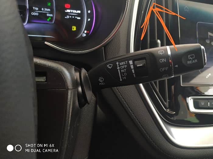

首先进去主驾驶位置,启动发动机或者通电,然后熄火发动机或者断电。然后把雨刮器开关往上拨,就跟打转向灯一样往上拨(就和打右转向灯一样往上拨,记住不是喷水的方向),拨上去停留十秒左右时间,你会发现雨刮器自己就立起来了。
立起来后就可以下车把用手把雨刮器立起来就可以了。

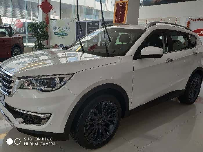

十秒过后雨刮器就是这个状态。

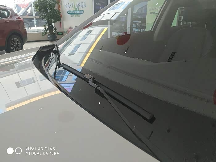

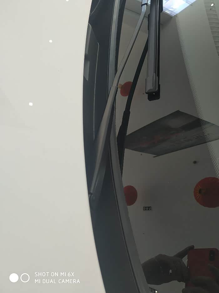

现在就可以轻松的更换雨刮器了。
需要下车用手把雨刮器立起来,就不会刮到漆面了。
