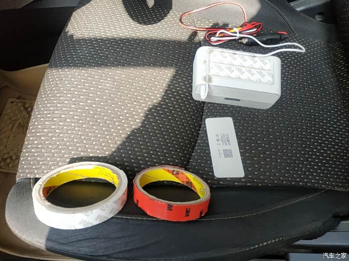

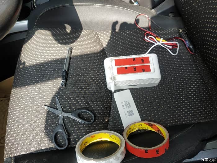

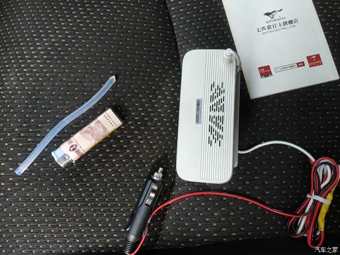

1、改装供电头,接点烟器。
1、改装供电头,接点烟器。

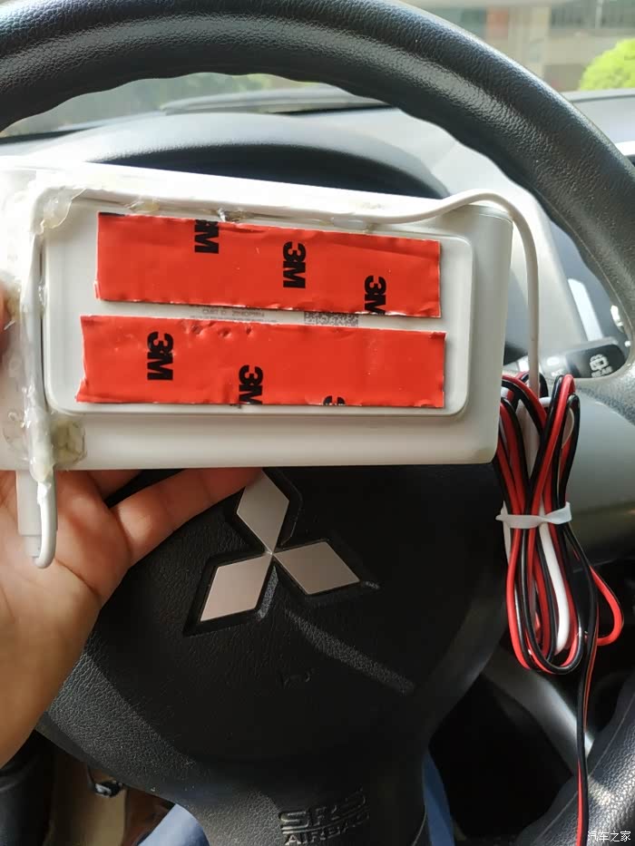

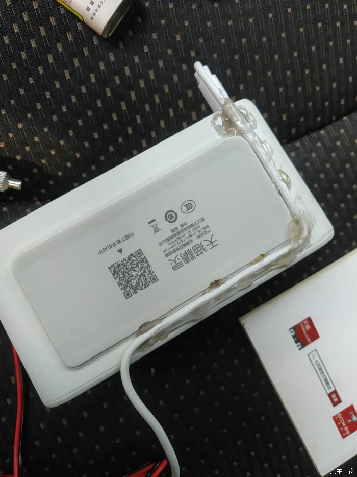

2、高熔点热熔胶排线
3、去除天猫精灵底部背胶,用3M白色双面胶打底
最后贴上3M强力双面胶

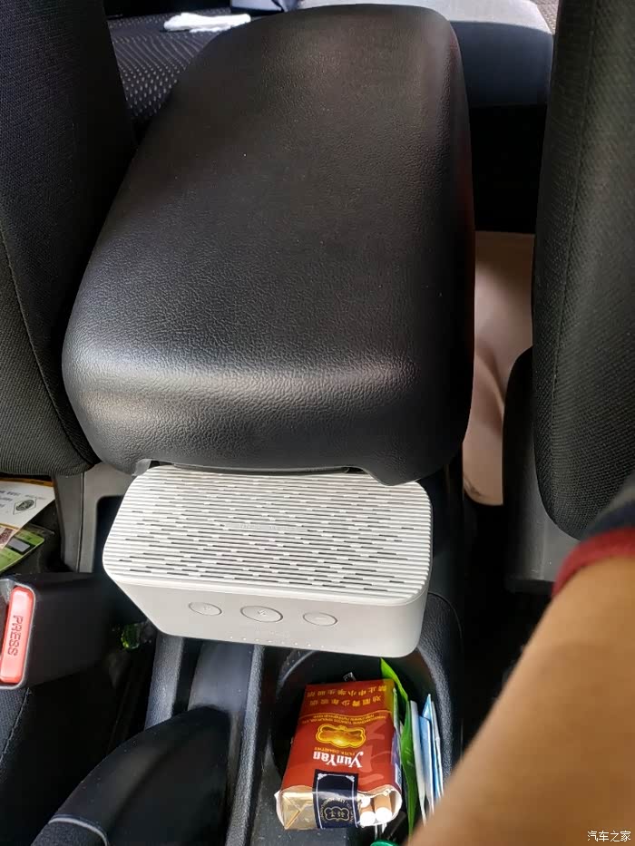

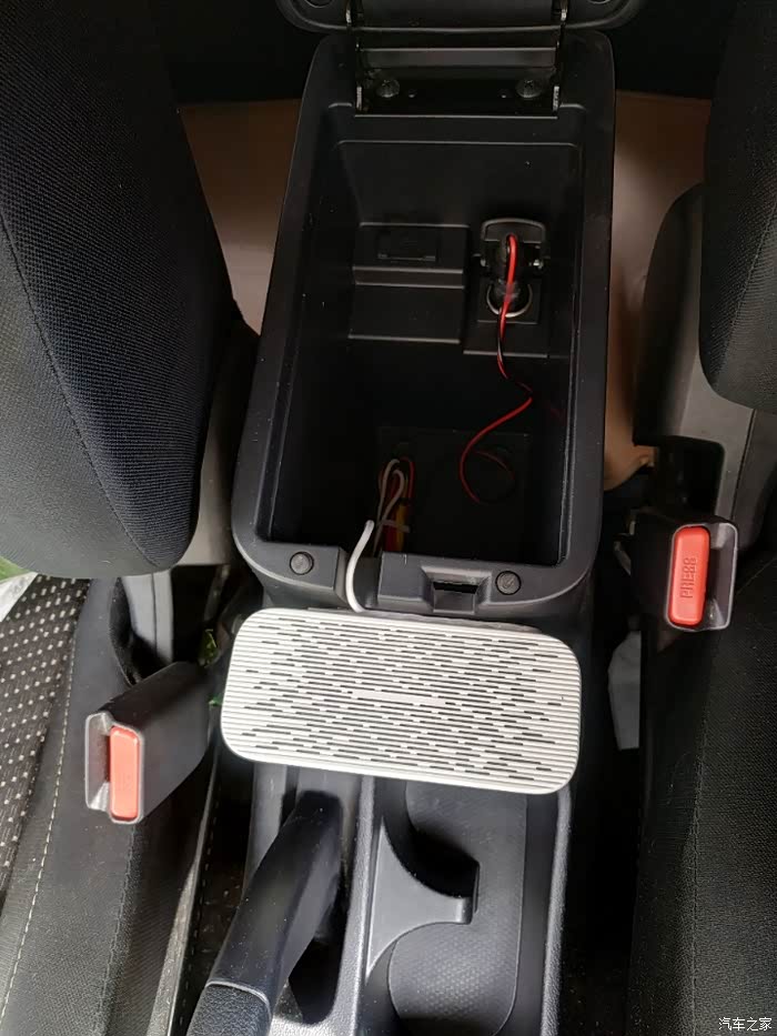

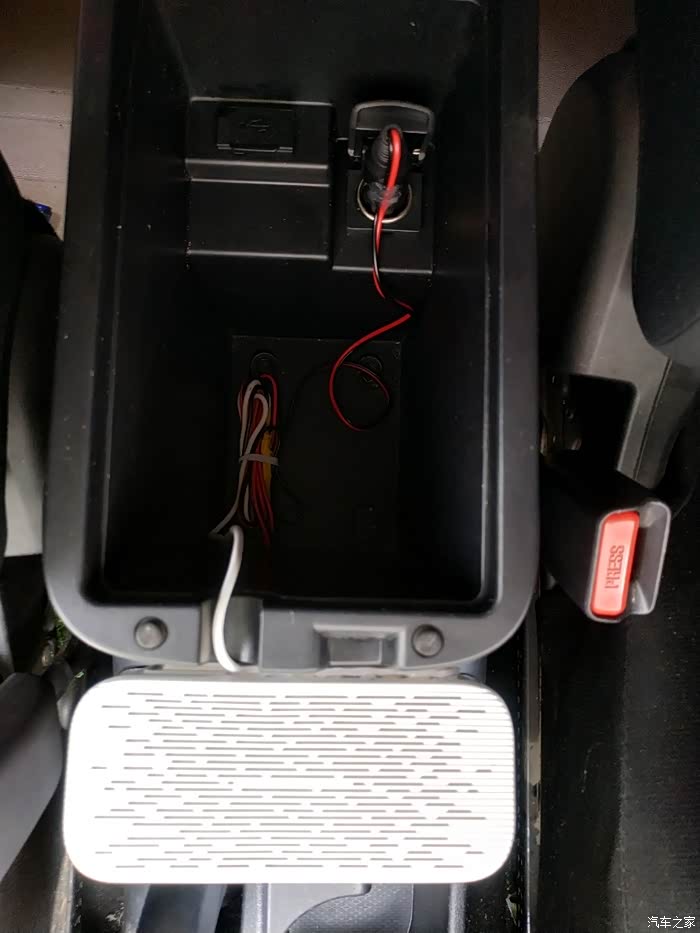

4、无损走线
利用扶手箱的预留缺口走线,使用扶手箱里的点烟器供电
不影响扶手箱开关,不影响扶手箱原来功能

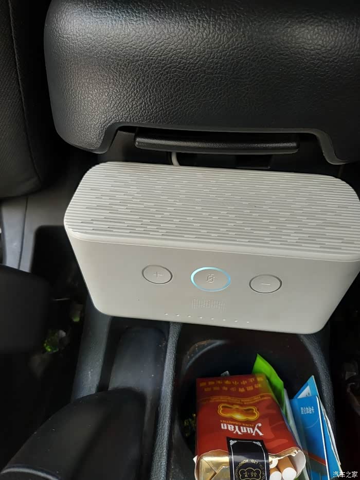

大功告成
配置智能手机,开启手机Wi-Fi热点,让天猫精灵访问手机网络联网即可。
车一打火,天猫精灵就开始工作,停车熄火,天猫精灵自动关闭,不破线,无损安装。
