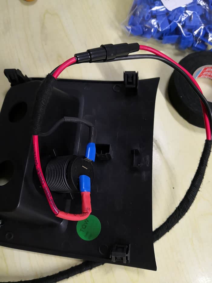

由于自驾出行比较多,路途需要给相机和无人机等设备充电,XC60的电源接口只有前面档把附近一个位置可以12v 供电,影响副驾乘员,不是太方便,于是自己把中间鱼缸那个地方增加了一个12V电源接口,由于鱼缸下面的TYPE-C 充电接口电源只有5A,只能供电那个充电口,线也比较细,不能另外供电,于是从档把点烟器座部位取电,该处保险丝是15A 的,线也比较粗,安全供电没有问题,于是动手。

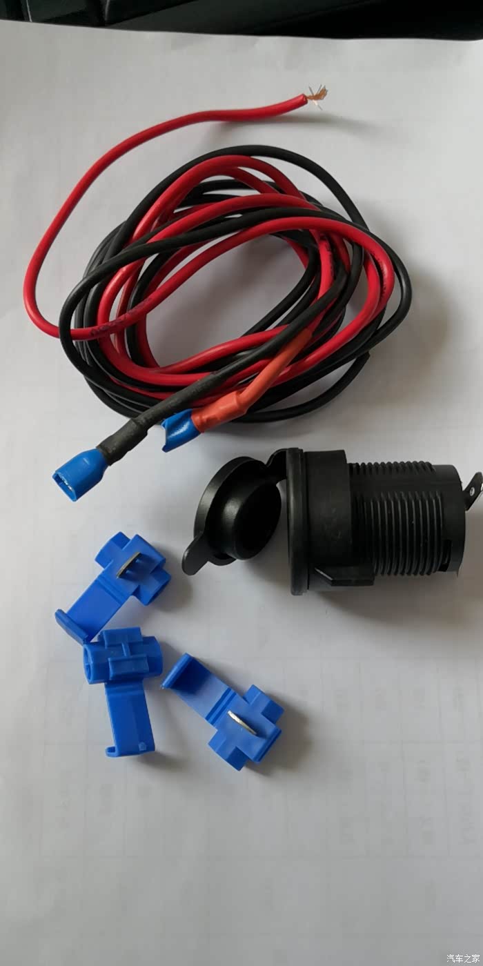

买的进口版的点烟器座(额定电流20A,最高功率为240W,纯铜材质的,质量不错)及要用到的无损接头和2.5的线材,自己压接接头
在线材上加一个10A的保险丝,必须接保险丝,一方面是安全考虑,防止小孩丢小硬币 金属物 啥的进去
,另一方面是控制这个接口的功率120W,在前面点烟器同步充电使用时功率不超载,线材用绝缘布包裹,安全且防止异响,把接插片弯了一下,是因为点烟器插座后面空间有限,避免抵到扶手箱背板。

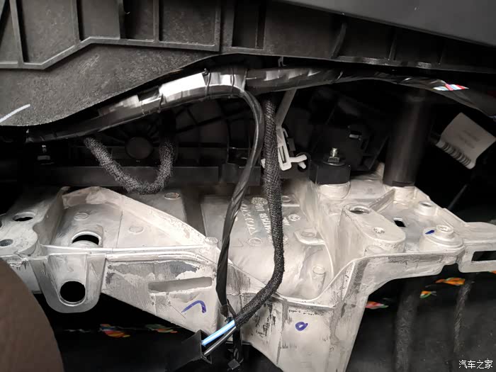

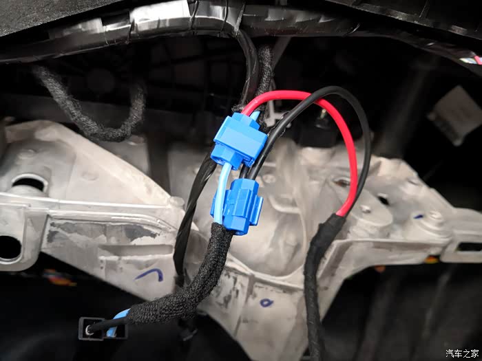

从副驾这边拉开侧面板,拔出点烟器后面的插头,就是这个线,黑色的线是负极,白的是正极。线比较粗,这个插头也可以自己做个T型接插头来转接。
用免破线端子连接,接完后再用绝缘布包扎好。

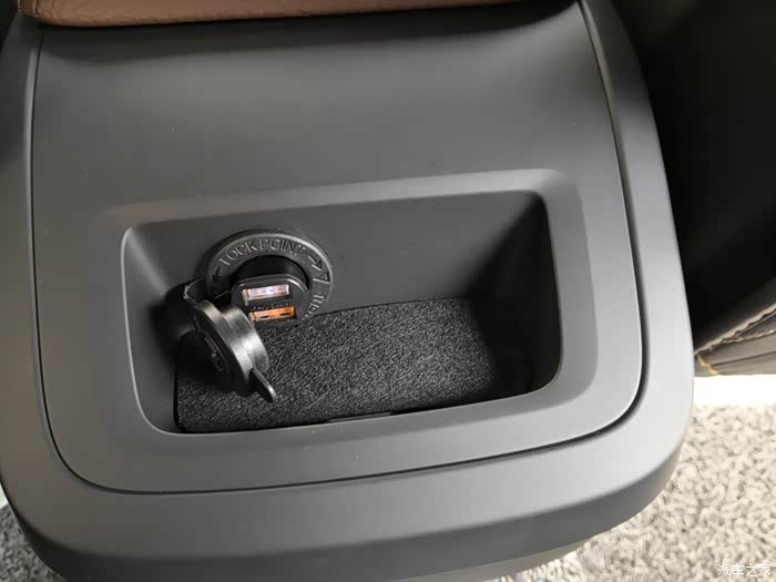

可以直接插充电器

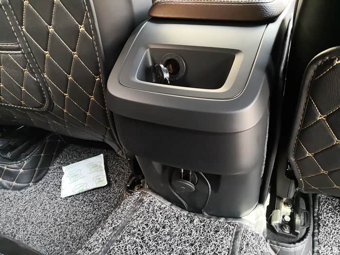

下面是2个TYPE-C 的充电口,功率不大,充电比较慢。我自己买了2根2米长的双弯头TYPE-C 的充电线直接放前面去了,一个给无线充电架供电,一个给副驾乘员的手机充电。双弯头的充电线不占空间不挡手脚。

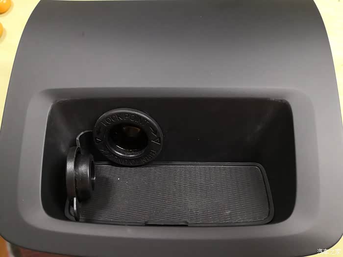

点烟器电源口是带盖板的,不用时可以把口子盖上,橡胶的盖子比较紧,防止小孩扣,丢硬币 金属片啥的进去。
开孔位置
