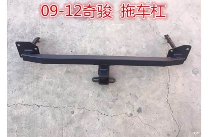

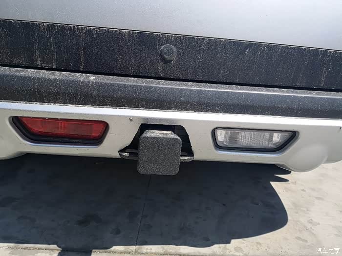

加装拖车杠(老奇骏同款,方口款),可配自行车架或拖车钩。

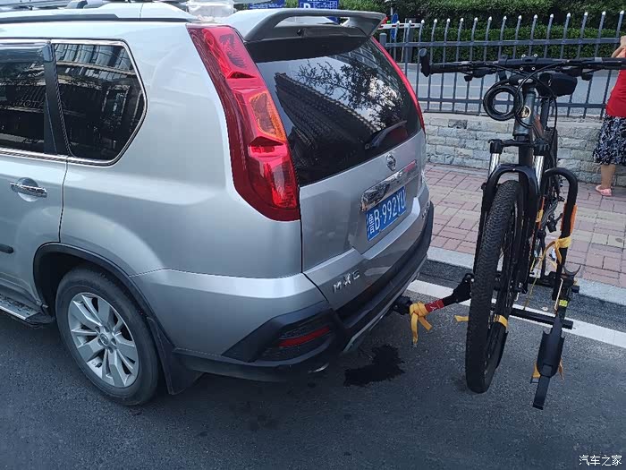

发现国外,特别是德国,很多的suv,轿车等均装有后托架。可以偶尔拖个房车,也或者装个自行车架,后者很方便于短途郊游时,可以携带两辆自行车。甚感兴趣。如下是挂一辆的图

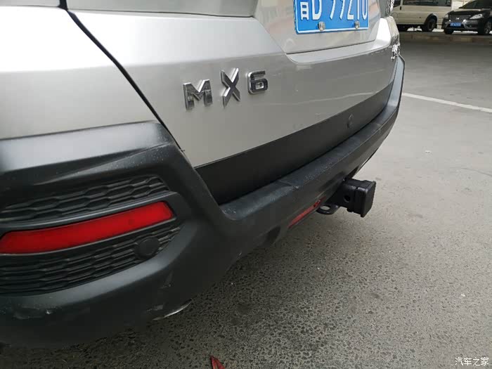

老奇骏被拖车拉爆的视频大家应该看过,主要原因除了牵引车暴力操作外,一部分原因是原车后拖车钩的设计和固定位置的确有些缺陷,导致主受力点传递到车架的后护板上,焊点被撕裂。而没让车身纵梁起到应有的作用。而图中这款拖车杠,除了和原车防撞梁一样,每侧4颗螺丝固定于车身钢架上外,在两侧延伸出来的部分,可以用螺丝固定于纵梁上(从而让纵梁可以受力),且此拖车杠全部材料均是8mm厚的,这样让拖车杠(替换原后防撞梁)及其配套的拖钩,进行适当的拖曳动作变成可能。
注:这款的方口部位是直接焊接在主杠上,有别于另外一种螺丝连接的设计,各有利弊吧。我更喜欢这款。

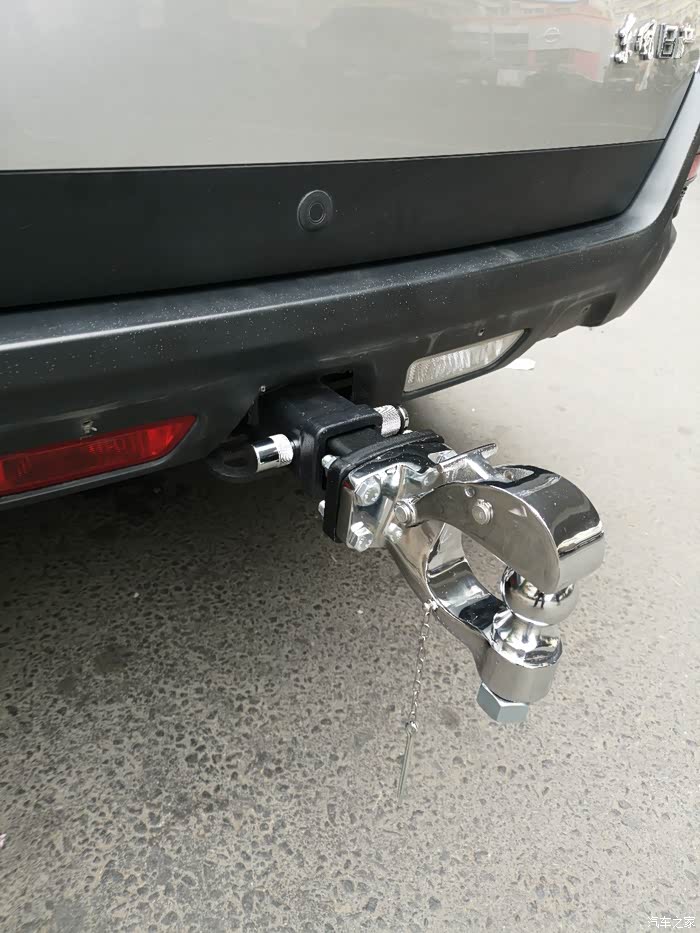

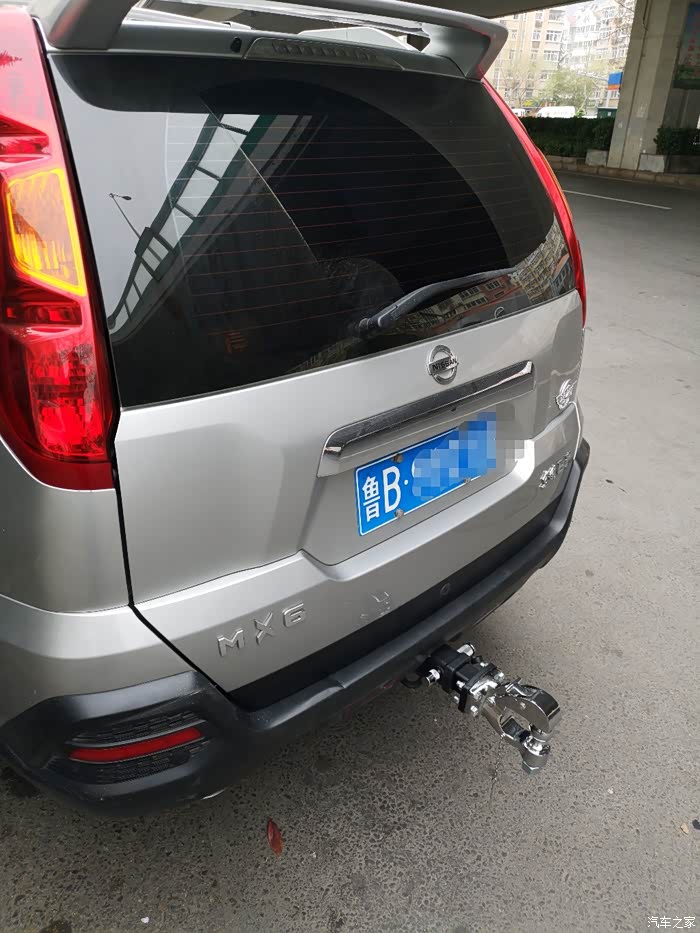

比较完美得一点是,钩子和自行车架都不安装时,露出来的方管长度不长(配有方口塑料盖),不至于引起警察蜀黍注意。平常就这样,需要拖自行车时,安装自行车专用支架;需偶尔拖个小车时,安装上虎头钩;均通过销子进行连接固定。

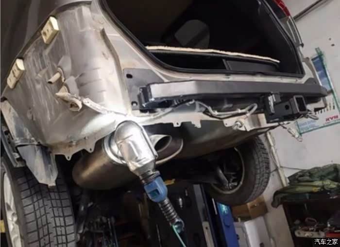

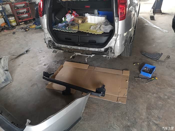

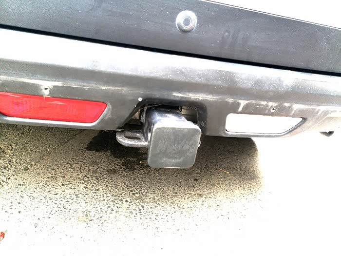

后护板的开口正合适,基本按照凹槽线即可。貌似后护板中间靠下这个位置的凹槽设计就是为某种目的预留的
装饰用的下护板开口被我略开大了些

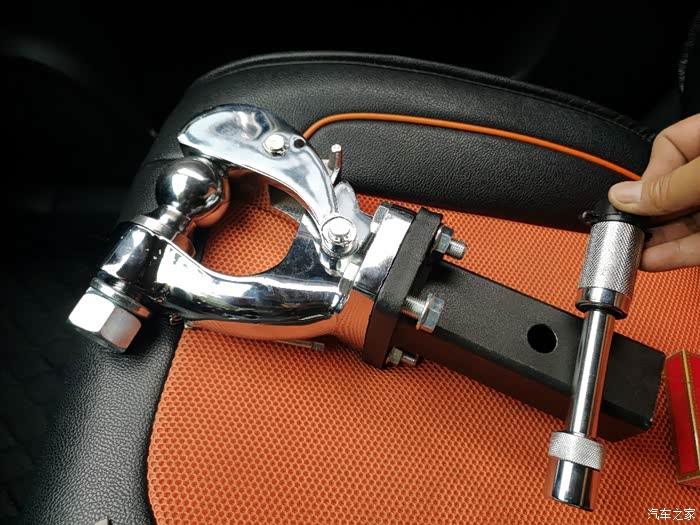

连接用的销子,很结实,承受扭力和拉力均无问题。且带钥匙功能,可防盗。如下图

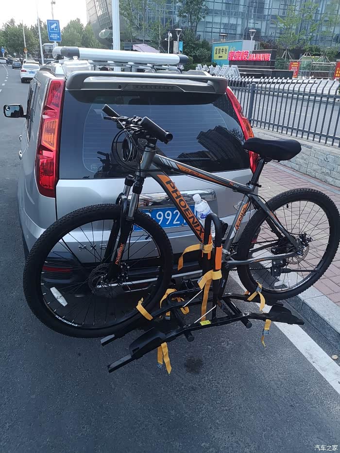

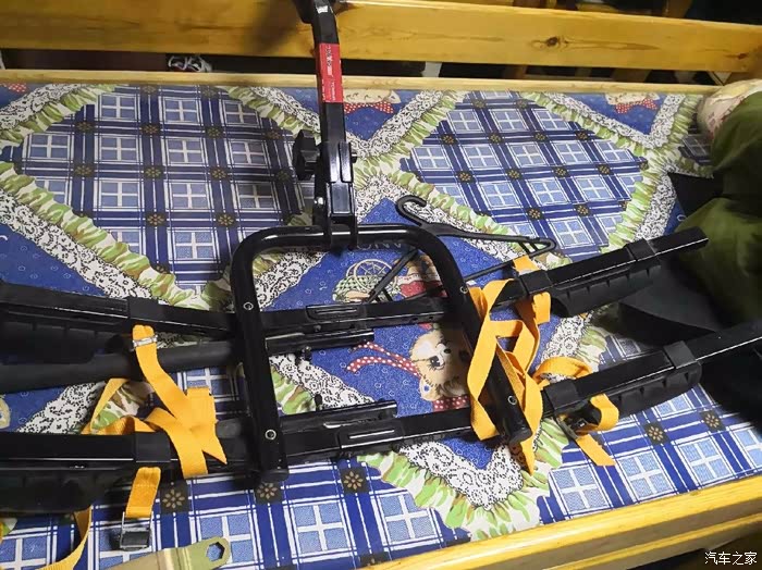

网买的自行车架。因青岛70周年军演,近几日物流大件停发。过几日到货后,补实物效果图。
网上的效果图

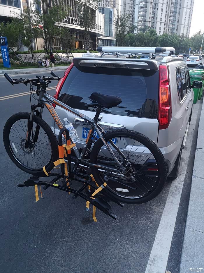

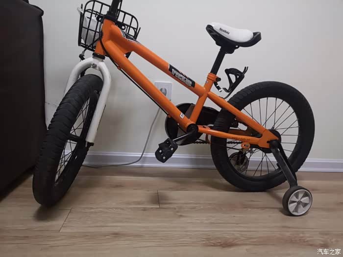

三个自行车:儿童的可放进后备箱、成人的两个挂屁股后面的自行车架上。以后海边骑车兜风就更方便了。
