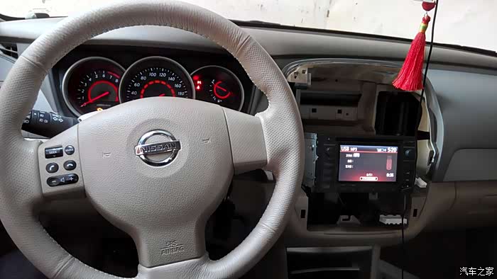

二年多前的照片了,改了线的多媒体按键,挺实用的,方向盘套用了不到二年就换了,掉漆。

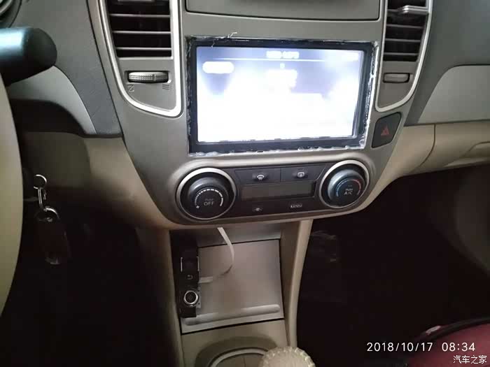

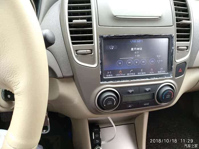

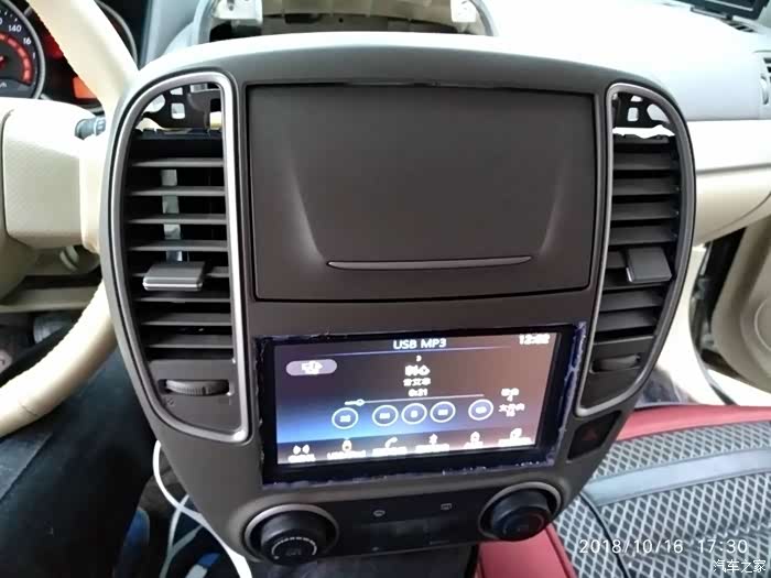

装好后的DA屏的样子,按钮和USB(驾驶室右下蓝色的)接口不知道怎么收拾才美观。有空再弄吧。

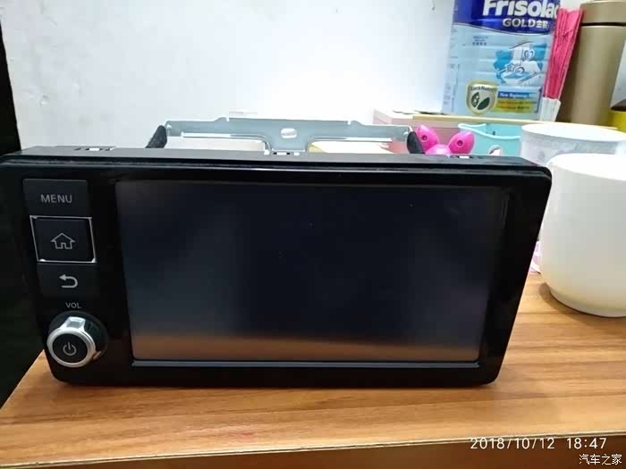

18轩逸的七寸DA屏,TB列的参数是比16款的多了MP4功能和carlife功能。没瑕疵,熟人在汽贸店做事,从汽贸店拿出来的。

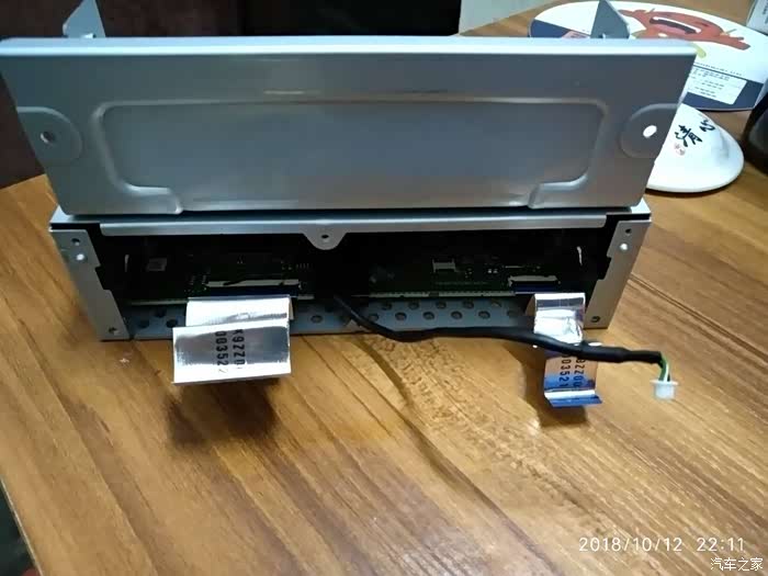

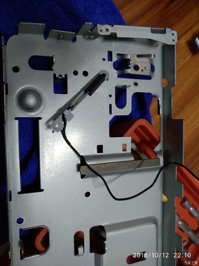

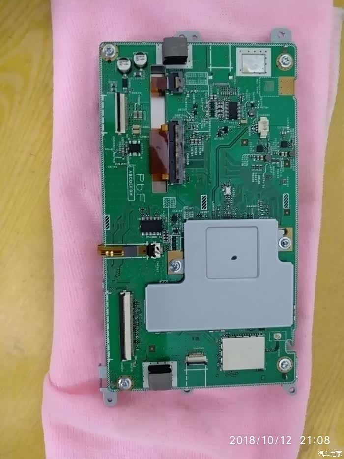

机芯,这三条线都要延长,加上按钮那排线,一共是四条,TB可以买到。黑色的是USB连接线,我是在TB下单后才和车友黑山老妖c加上微信的,这根没买,自己接线延长的,不过这线不好接,虽然只是三线的,但其中一条应是包裹着其他二条线。

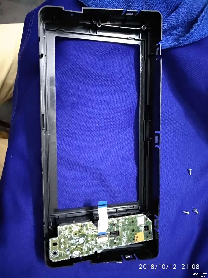

框和按钮,切割的时候长是不用动的,切宽。

黑线连着的是蓝牙天线,我是最后装的,接口接上屏幕后,用3M胶固定在中控面板上的。

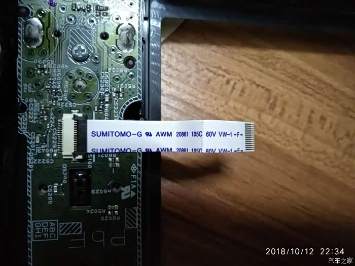

按钮,这条排线也要延长。

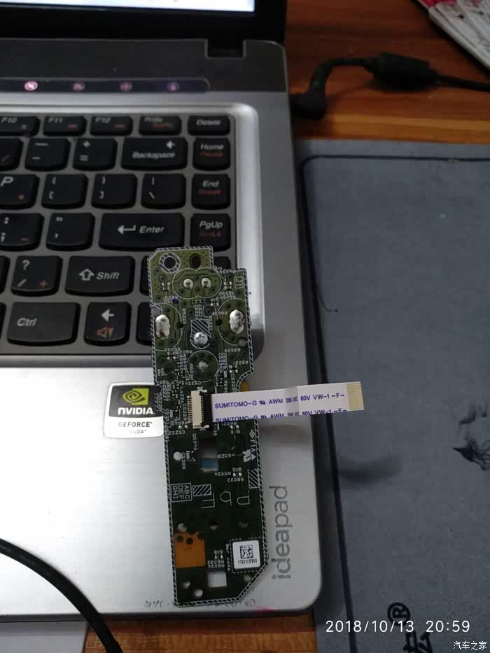

按钮的电路板。
切宽,用锯条就行,有齿细些的最好,注意保留好螺母柱。
切割后的面板正面,切时候最好用双面胶保护,我是心急没做保护,面板给锯条弄花了,只好用沙纸打磨。二边螺母柱的位置刚好到,用好撮子撮出槽,注意螺母柱子,调整的时候也可以中控面板的对面位置磨薄一些,更贴合。

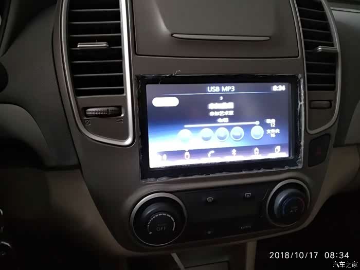

面板打磨好后,装上屏幕,调整好位置,用热胶固定。我是担心牢固性,但车友黑山老妖c说他用很长时间都没问题。上胶的时候可以把储物盒拆了再上,空调按钮那块不好拆。重点是四个角。
担心不牢固,正面也上了有胶。现在要清理是大问题,虽然可用酒精把热胶清下来,但不容易。
屏幕固定的正面。

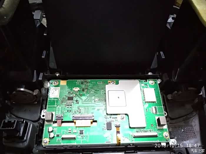

三条排线到了,装上,一次点亮。三条排线,机芯内的USB线都要装好,特别是排线要小心些,二人装比较方便。
装回去都很晚了。尾线因为上次改杂合CD改好了,所以难度小了很多,只多加了条USB线。
按钮就在水杯架位置,得想想怎么处理才美观。
三线排线的规格:60P、30P、14P,同面,间距:0.5MM。
