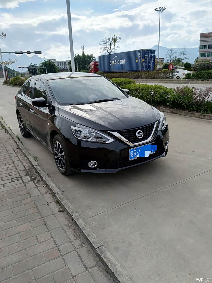

19款轩逸经典换轮毂,19智联屏。雾灯,多功能方向盘
怕天窗漏雨,买了舒适版。之前的铁轮毂实在是看不下去了。换了四个铝轮瞬间感觉美观了太多。这款车就一家用车吧.没有什么突出的特点。也没有什么突出的问题。座椅和空间确实不错。

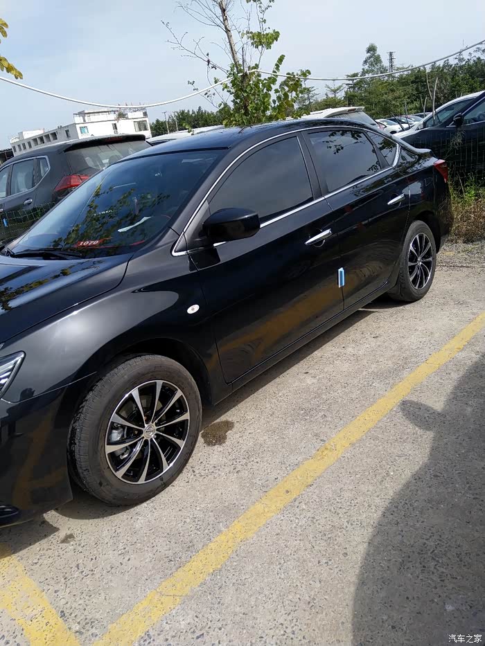

一:从18da屏到19智联屏,又搞了雾灯和多功能。还搞了一对高音。觉得这几样东西还是挺实用的。
二:换铝轮问题
原车是有胎压监测(非胎压显示),有的人担心换了铝轮会影响胎压监测,这点可以放心。在4儿子那安装的话不会破坏胎压监测。外面安装的我就不清楚了。

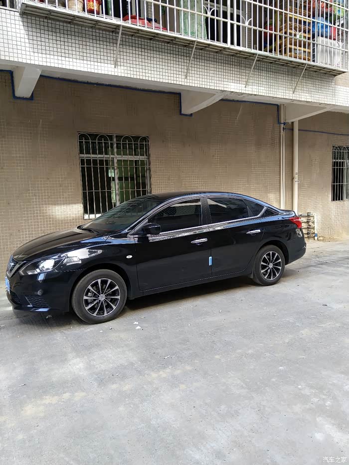

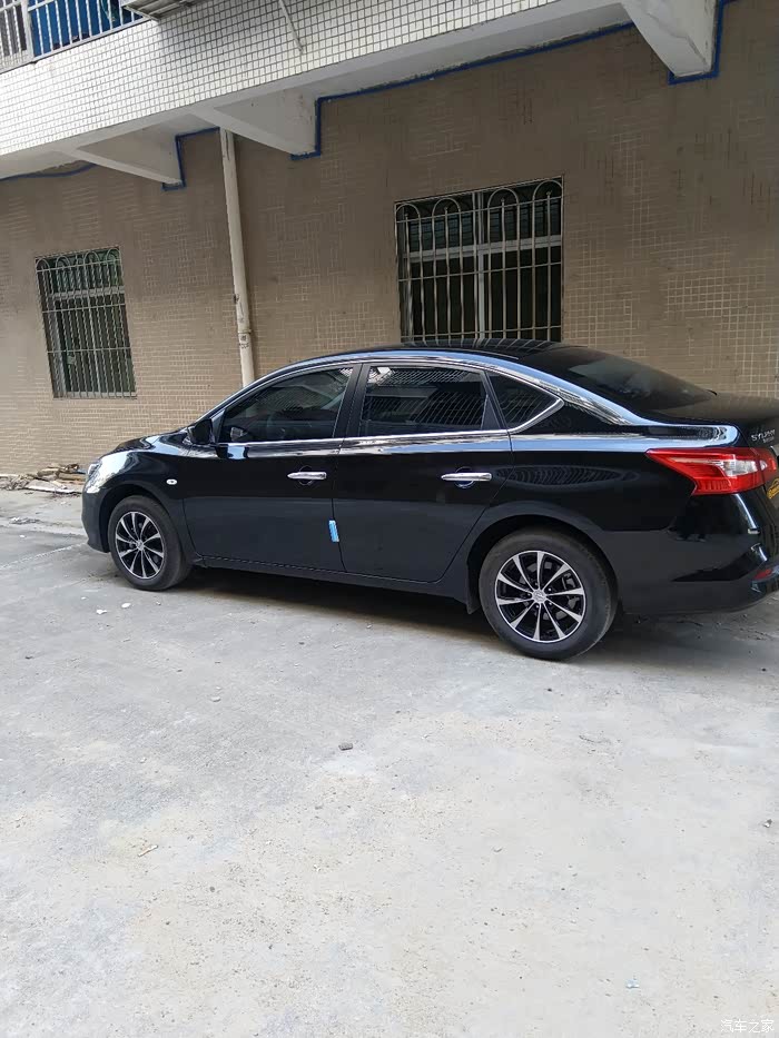

换了铝轮。超级喜欢。
很美。

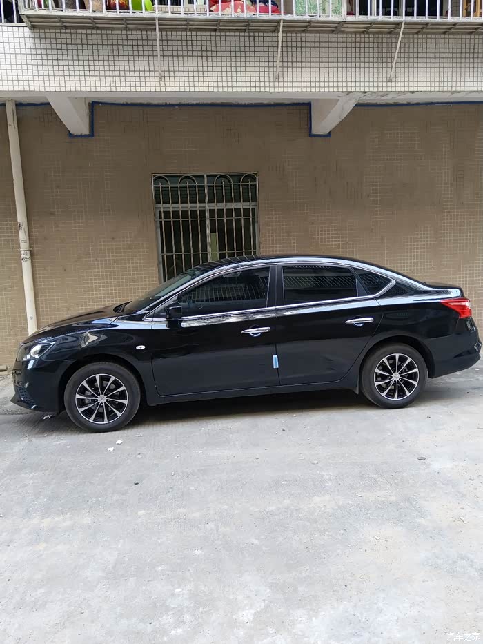

侧身。还是比较大气。

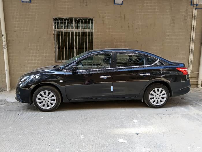

没换轮毂的你。有点丑丑的。
没换轮毂的时候。
第一次见到你。心里还是有点激动。

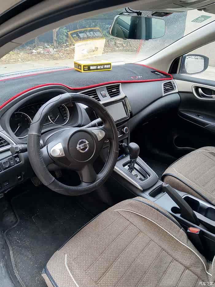

中控。

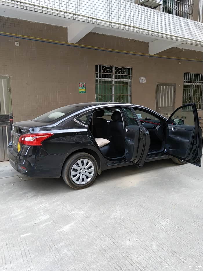

换完在4s店刚洗完车。瞬间感觉不一样了

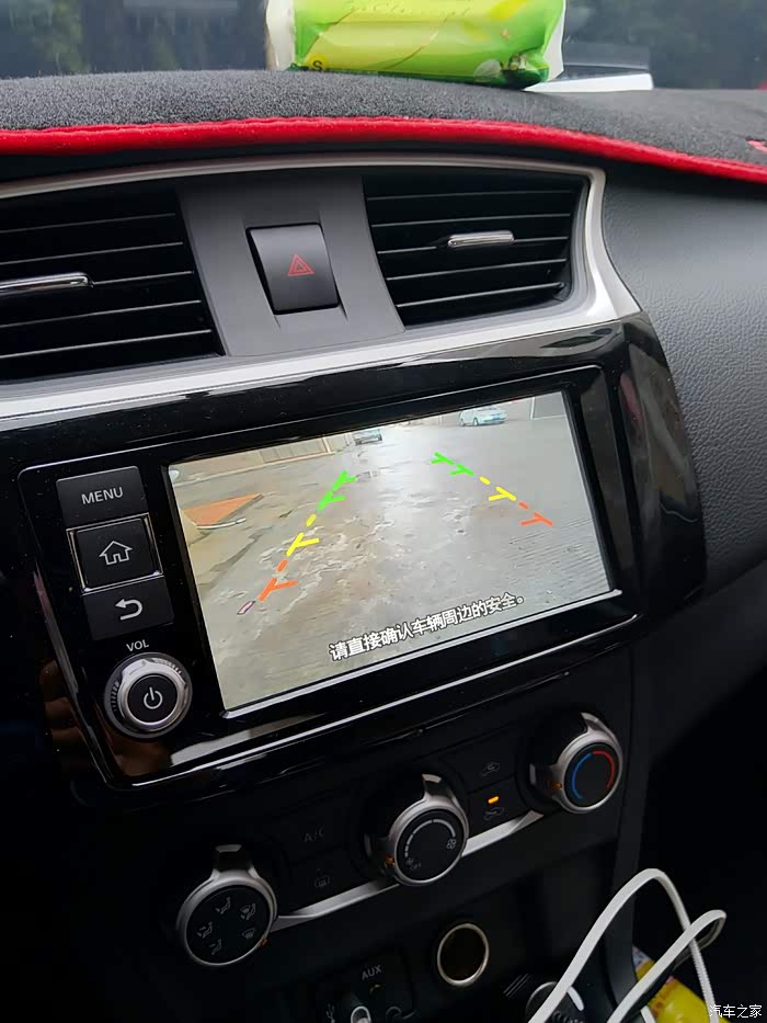

倒车影像

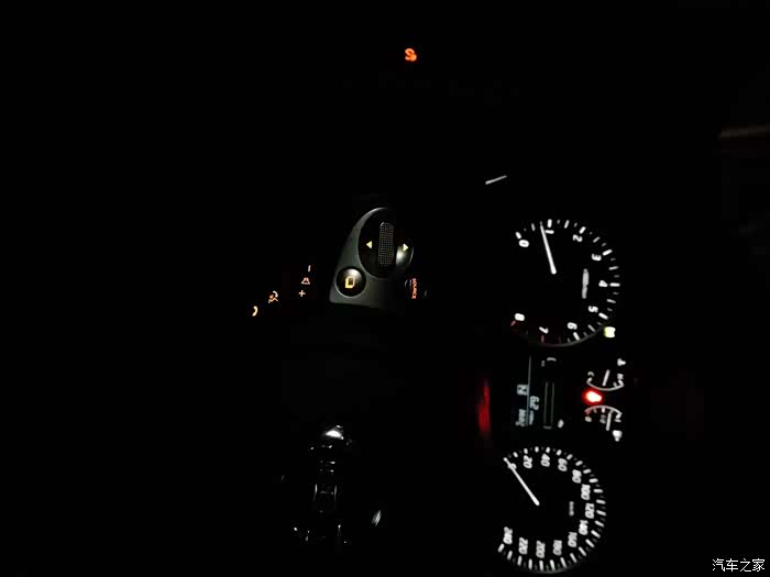

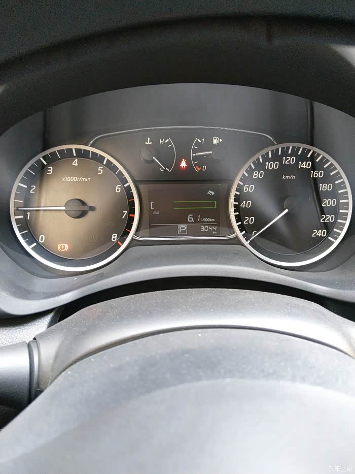

最近的油耗

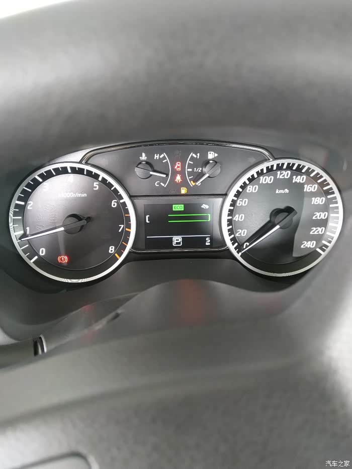

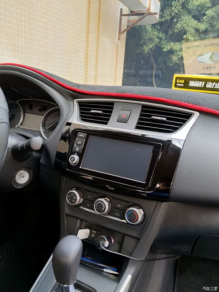

18da屏
中控

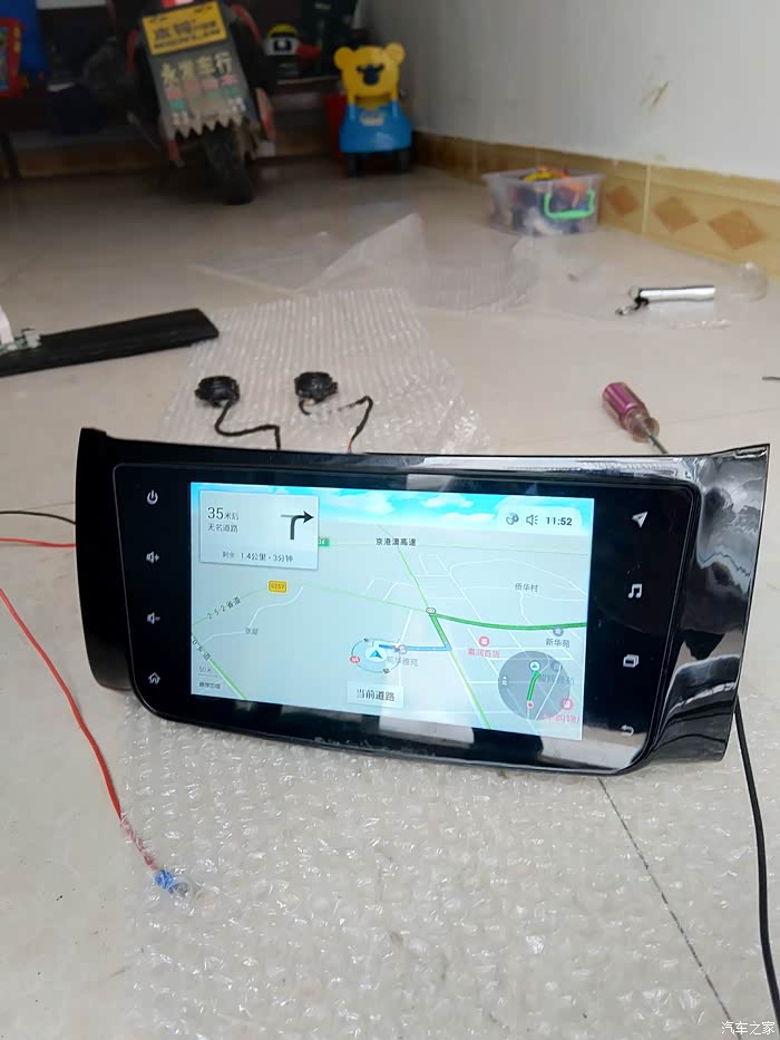

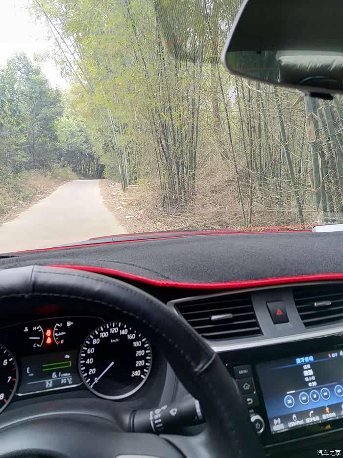

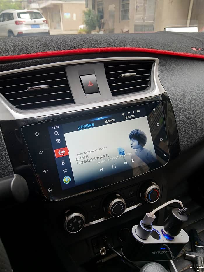

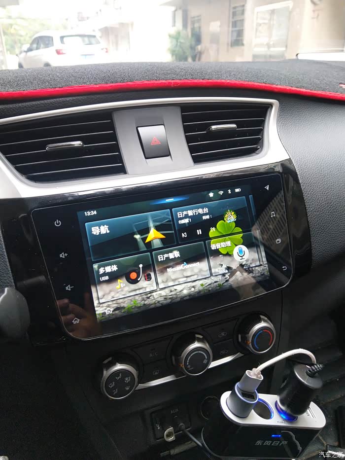

19智联屏

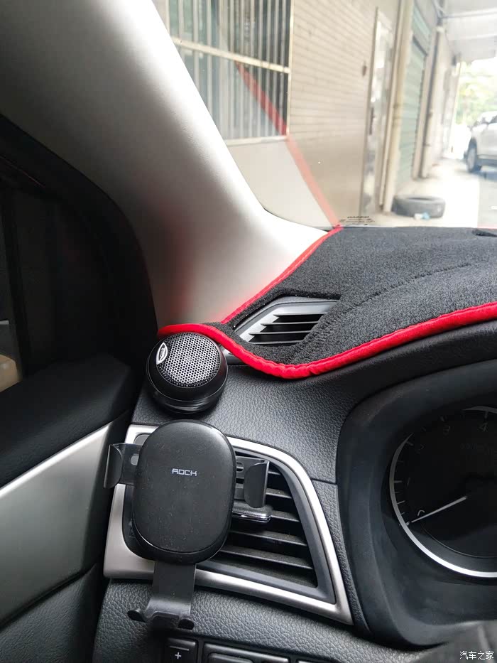

高音。
智行电台牛逼。
高德地图

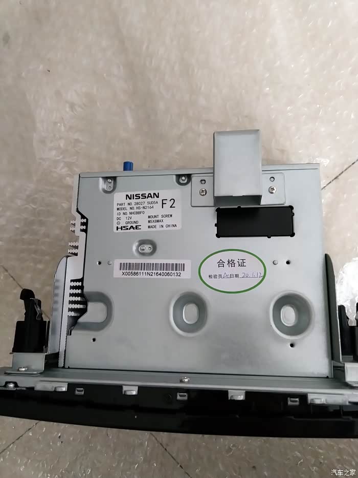

日期很新。

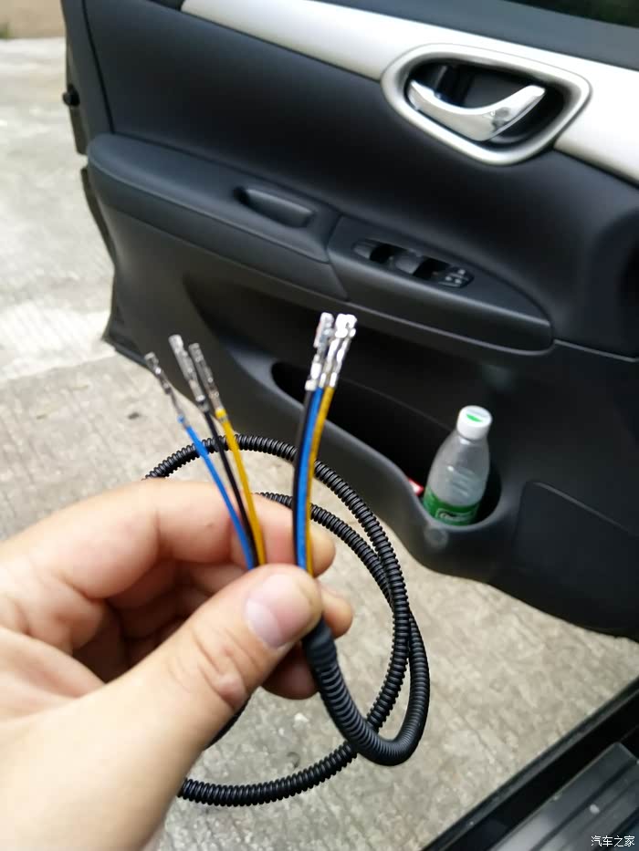

接口。倒车影像要40针转32针线。

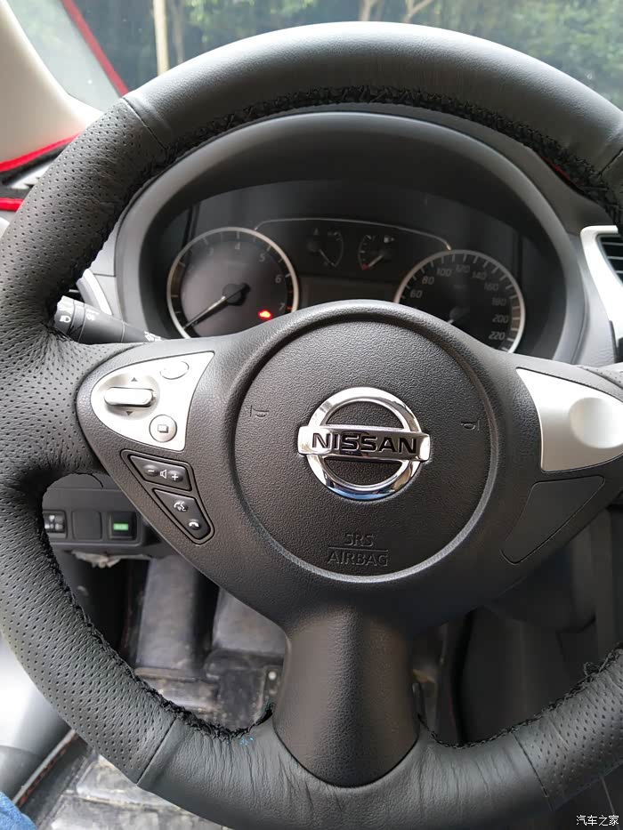

多功能方向盘

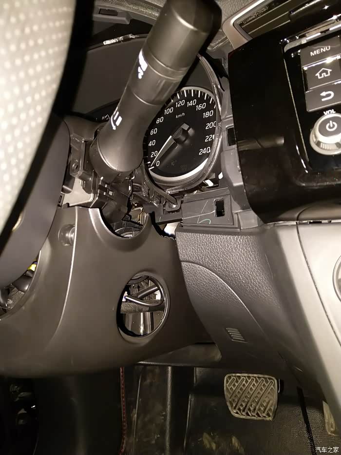

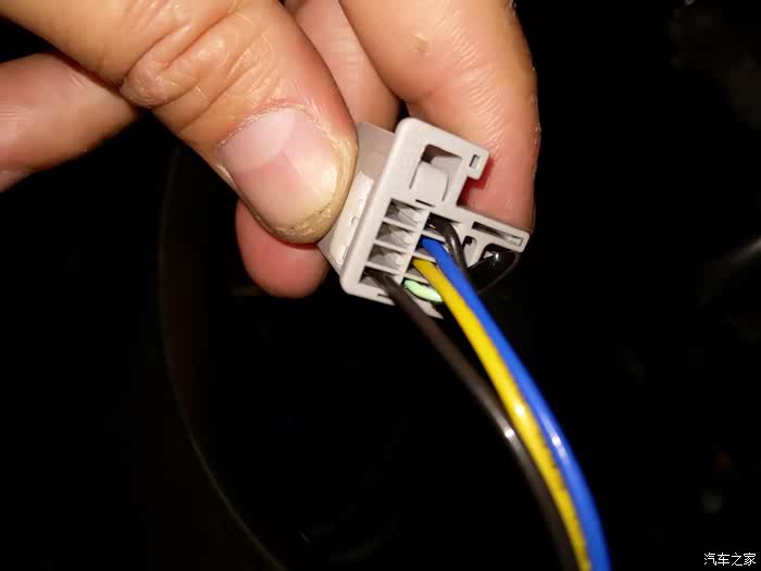

拆方向盘接线
多功能方向盘线束。
多功能方向盘接线方法。蓝色音响a(对应车机电源线第6孔位)黄色音响b(对应车机电源线第16孔),黑色地线(对应车机电源线第15孔位)

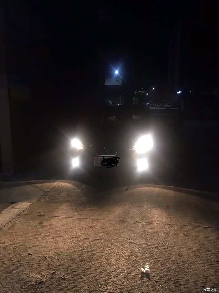

雾灯
多功能方向盘
雾灯效果还可以吧!卤素竟然也很白。

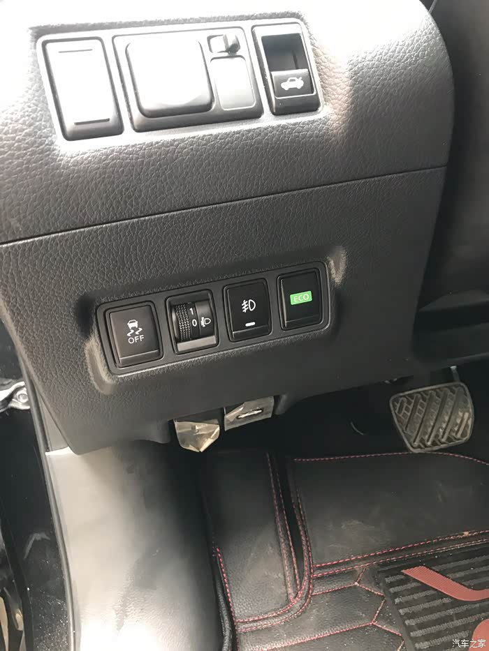

雾灯开关,独立开关单独走线的。没动原车线路。
