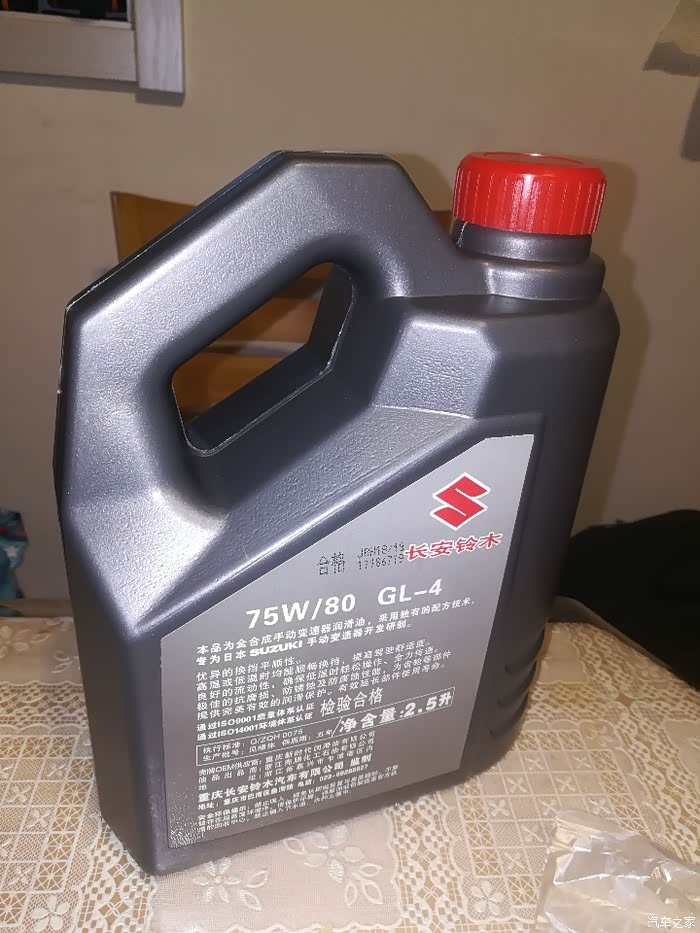

从首保1500公里换过一次变速箱油一直用到22934公里,感觉换挡很多时候少了最初的吸入感,决定换油,某宝购入原厂变速箱油一桶
原厂75w-80超稀齿轮油
含量2.5L,这是厂家算好的容积
看看是不是原厂的,大神鉴别一下
有锡箔纸封口,是不是这样的
油位高度,我给它做个记号!以便计算变速箱注油容量
优异的换挡平顺性,上面写的不知道是真是假!换好便知!
总感觉酷酷的一桶油,感觉挺精致的,多拍几张留着自己欣赏!爱车之人也爱油!
