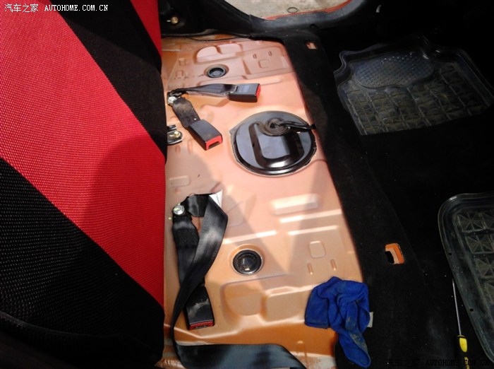

1.M2的汽油泵在后座椅的下面,所以先拆下M2的后排座。具体方法是用力扳起后排座的边缘位置,看到2边卡扣出来后,把后备箱清空(包括放备胎的泡沫座),座椅稍微往前倾下可以看到座椅中间的一个卡扣,打开此卡扣后整个座椅水平往前(方向盘位置)拉,座椅即可以拆下。拆下后如图

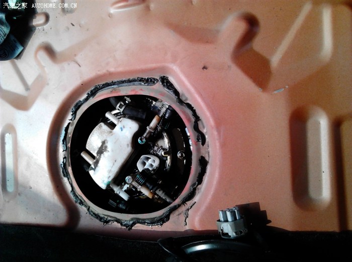

2.座椅中间黑色部分便是M2的燃油总成接口,表面是用密封胶密封的,用一字起大力撬开即可。

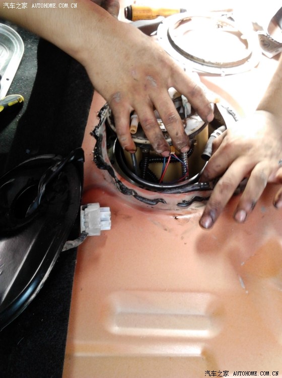

3.先拔掉电源接头,然后用钳子取下各个油管。

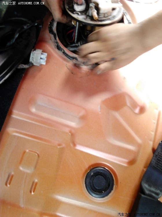

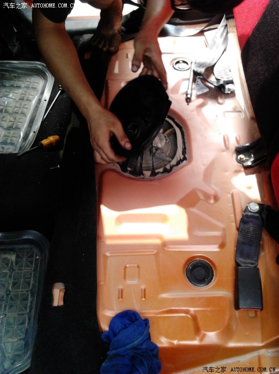

4.往上提起燃油总成,注意提起的技巧,先往上提起一半到总成下半部分被卡提不动的时候,旋转总成并倾斜,慢慢的将下半部分转出来。

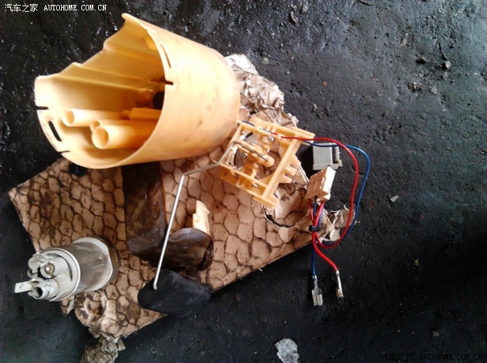

5.取出总成后将燃油泵取出换上新的即可。
