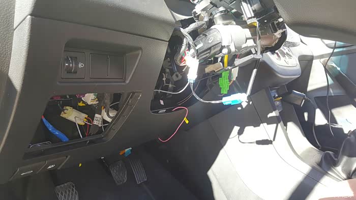

开始:拆方向盘周围护罩,下面3颗螺丝,拧下来后用起子从中间一翘上下就分开了。

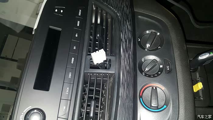

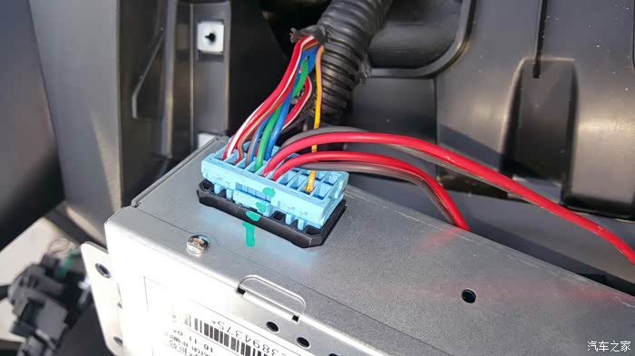

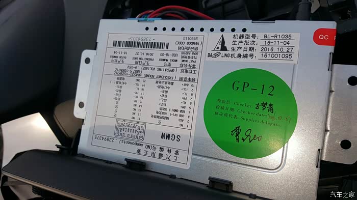

从下面放进去主机
主机图涉嫌打广告就不上了

按照图纸找插头,都标的在什么位置,都是原装位,无损安装,不对插不进去。
,以前的图还是删掉吧…,x宝上说网友介绍都是260元一套,讲讲价会更便宜。按照图纸找插头,都标的在什么位置,都是原装位,无损安装,不对插不进去。

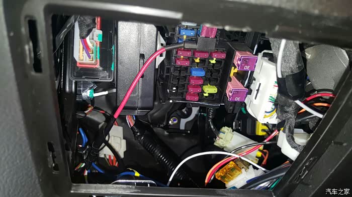

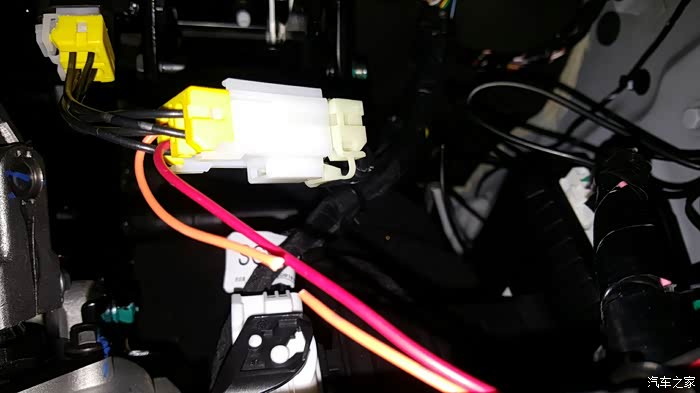

保险盒盖从两边撬开,这样打你方便找各种插头,这根橙色线标的是喇叭,其实是开尾箱线,我没接这根,剪了。后面再说。
刹车这根线剪断就不会行车锁2遍
这个地方容易出错,双闪位置,需要用手感觉卡扣位置,把双闪按钮顶出来接,再安回去。

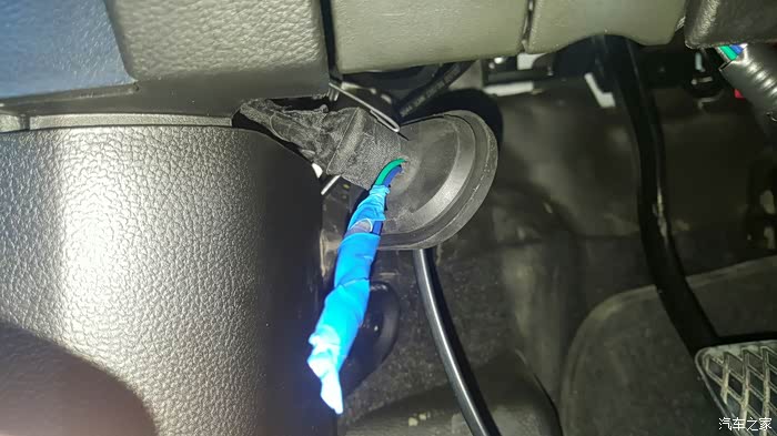

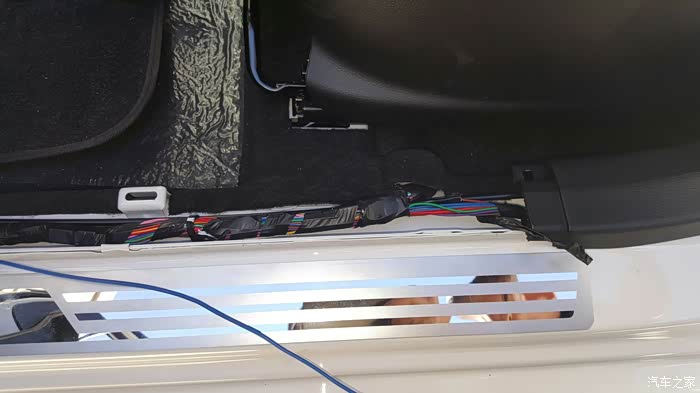

边门检测开关在这,我也是最后发现的。问了好几个人没听明白,后来一看实物就知道了。

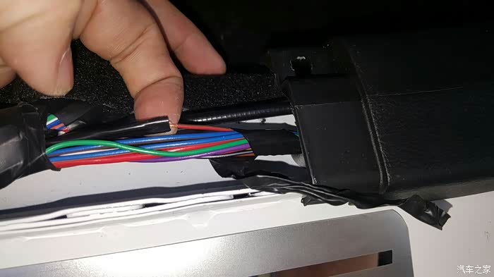

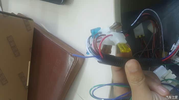

就是这根棕红,看见没这就是原厂装配,漏着铜丝,正好不用破线了,边门检测线接上,胶带缠好。
在线束里就是这根蓝线是边门检测,不接的话,会出现各种问题。但也凑合能用最好接上,接上有未关好门锁车提醒,下车关门未锁车提醒等功能

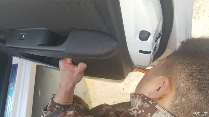

拆门板,技巧从下面开始,两个工具配合一个扣一个扣的撬,用起子和一字螺丝刀。

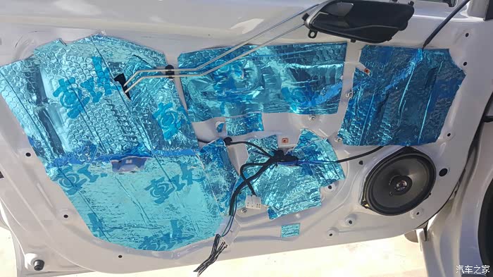

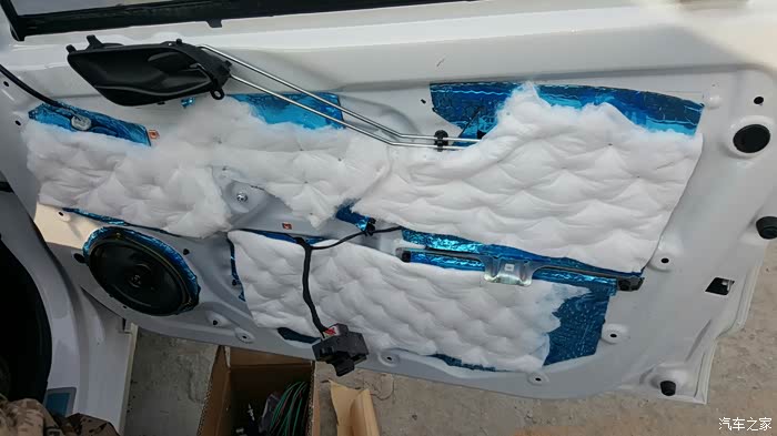

对插上就行就不多说了,顺便换了个喇叭,帖了止震板。门板可以装上。按门板从上往下按,先挂好上面。内开关拉手那周围罩先卸下来,再按容易。

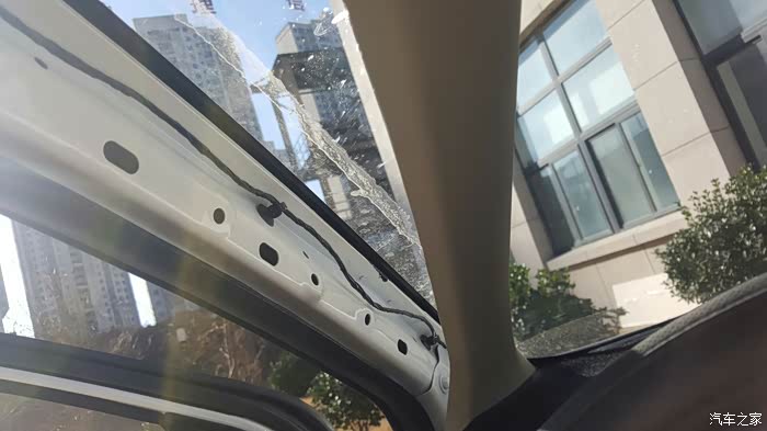

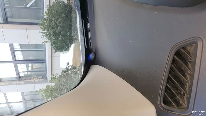

安震动传感器,把A柱这里从上往下扒开,3个扣。

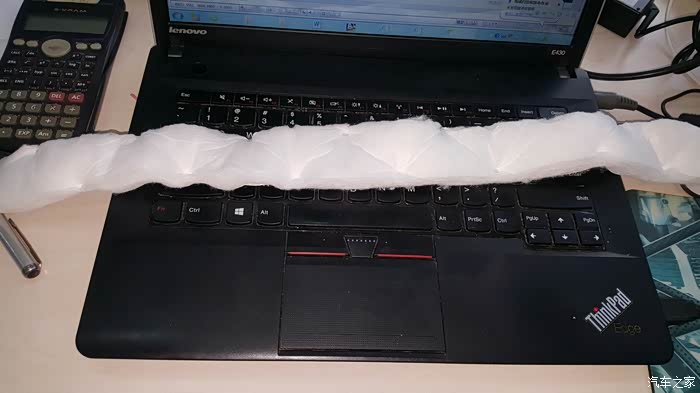

可以加点隔音棉放到线下为了止震,缓冲,防止异响。
主机位置,acc取点我用的取电器,接到音响保险

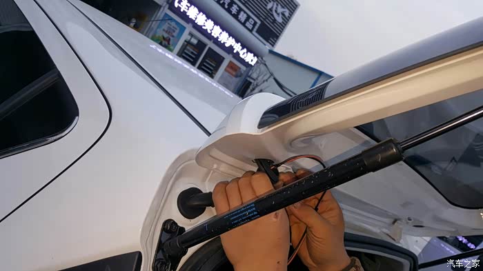

安到这里基本完事了,我和很多人一样要求完美一点,那就把后备箱门这一起控制开关。下面接着,不想搞的就可以不看了。

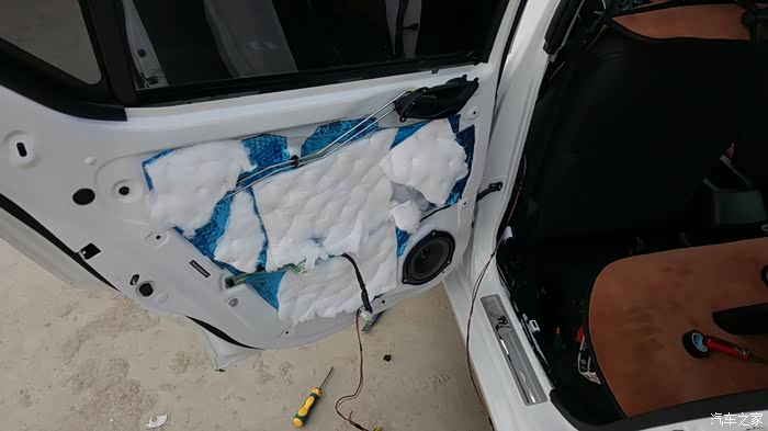

左后门拆开顺便安上喇叭做了隔音,没有剪刀自己手撕的见笑。

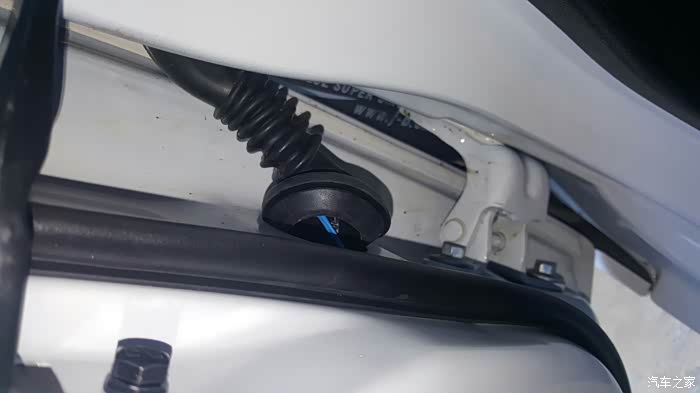

找到穿线胶圈穿2根线。

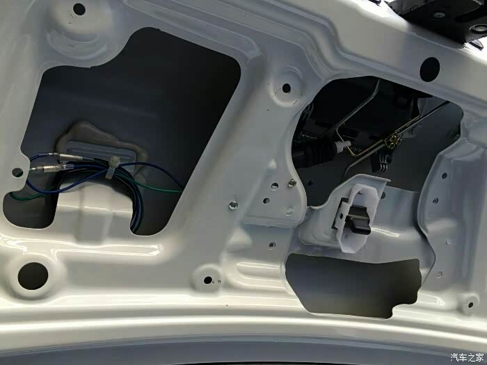

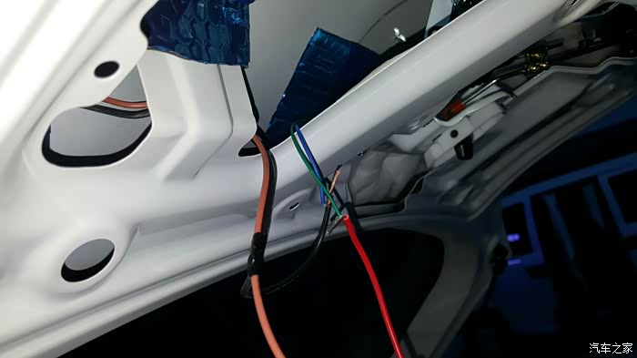

这个位置2芯线剥开,接上,这就是我不接那根橙线的原因,尾箱接这两根即可遥控开又可关。接完包好。接法是蓝白接马达蓝,黄兰接马达绿。也可以自己试,试的时候把所有门都关上。

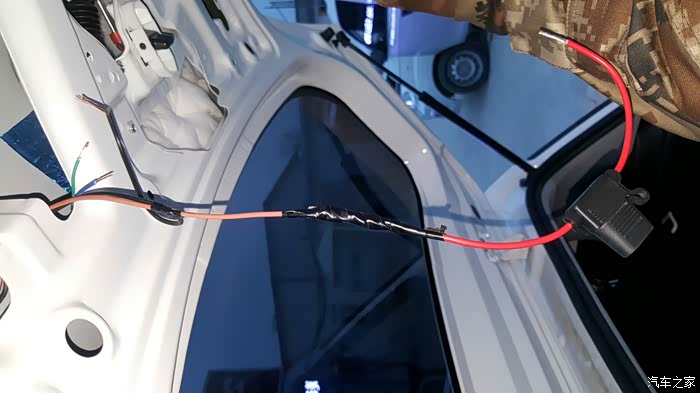

密封条拆开沿上边穿过来,在往锁的位置穿。一次穿不过去,要两次,在有个减震脚拆掉,有个孔穿第二次。
加个保险。
接好试试

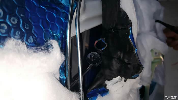

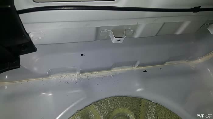

缠下贴上止震板有的话,没有就算了。马达大体就在这,电钻打个m4的孔。固定最好有个塑料垫圈,牢固无异响。顺便把隔音做了。封板安上完工。

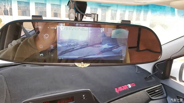

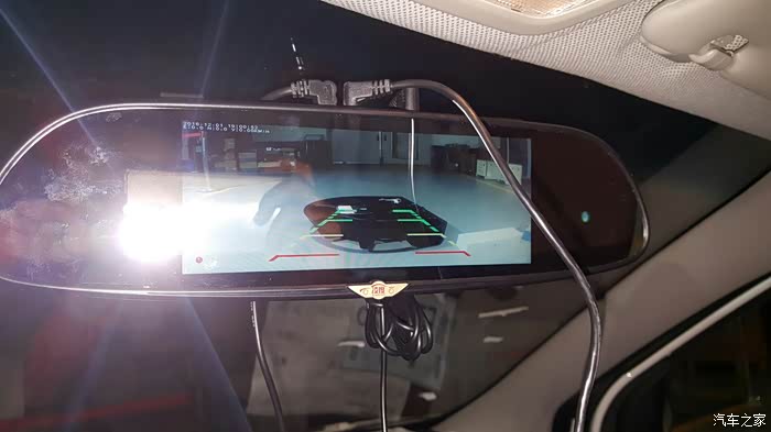

下面说说行车记录仪
降压线没用长电,一样acc。

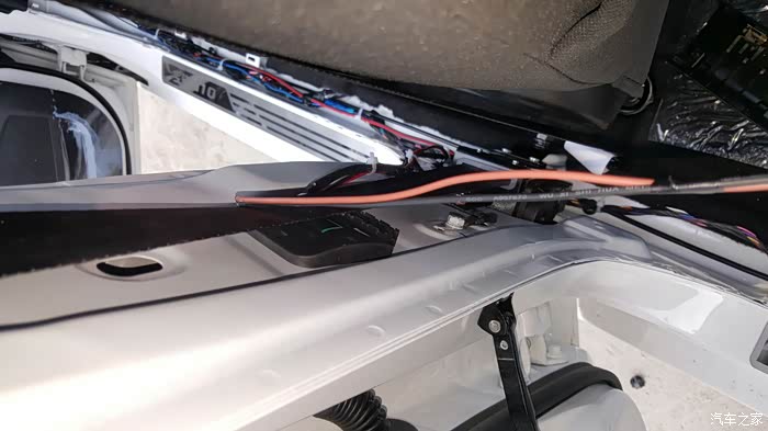

上边沿A柱刚才打开的时候一起走的。后摄像头沿顶棚胶条扒开走到后备箱,注意穿过保险带,

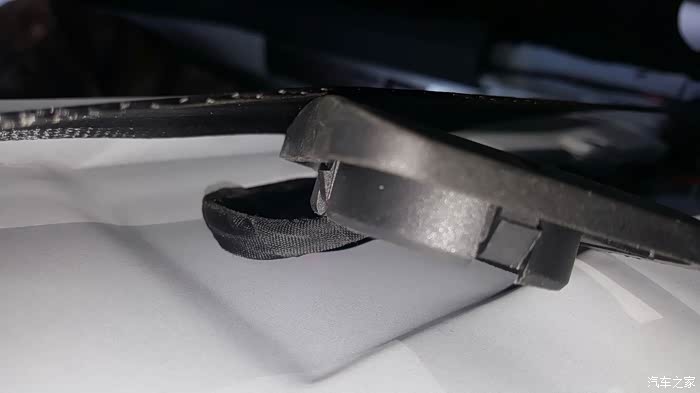

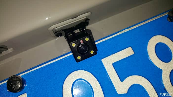

安摄像头,不要妄想拆掉这个盖,拆不掉,还碎了个边,直接装,穿线孔在后边,

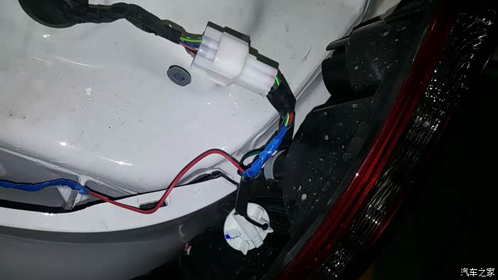

倒车线接到倒车灯黄绿线上,拆灯的时候,拆点2个螺丝后使劲往后拽,一遍拽一边晃荡。线沿后保险杠下去。
摄像头打孔穿进来,打上密封胶,或者止震板。
好了。gps走顶棚贴到玻璃上。
安装喇叭,往后门穿线,原车没预留
照着接,
接线
安喇叭

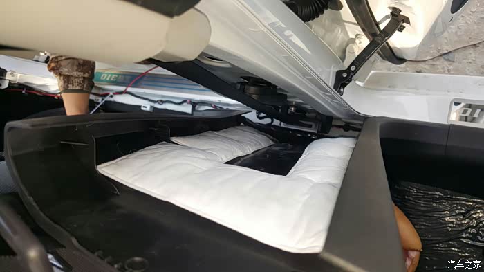

顺便隔音

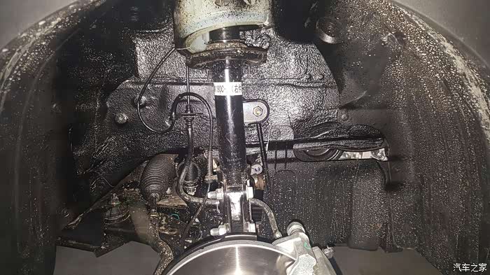

喷装甲,顺便安减震胶
