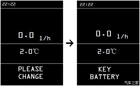

就在2015年11月份的某日,当我像往常一样解锁车辆,坐上主驾驶,插入钥匙准备发动车辆的瞬间,奇怪的一幕发生了:
PLEASE CHANGE KEY BATTERY
请更换钥匙电池!
请更换钥匙电池!
图片忘记拍,自己做了两张,大概是这样了,主要是那个英文提示:PLEASE CHANGE KEY BATTERY ,翻译:请更换钥匙电池,还好当年英语学的不错,没忘干净,还认识这几个单词,。。。

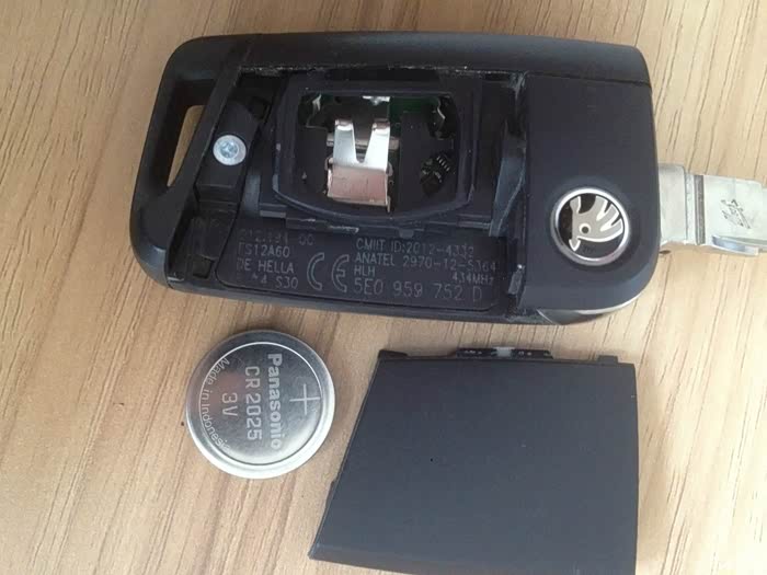

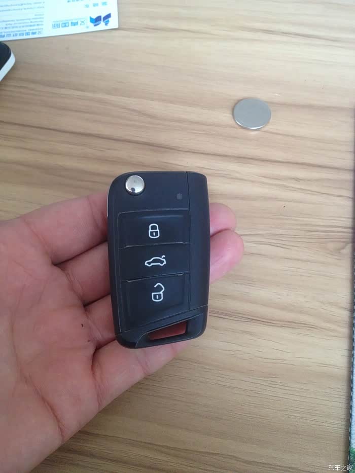

多说无用,既然不能免费换,那就自己动手吧,拆开钥匙看了下电池型号,是2025,然后去朋友的店里买了一个,这里要特别感谢邯郸德信办公(是不是有广告嫌疑),朋友的公司,李哥问我是往哪里用,知道是车钥匙用之后免费送了我一块电池,不过是2032,2032比原装的2025要厚一点,应该也能装得下,关键是可以用的更久,超长寿命

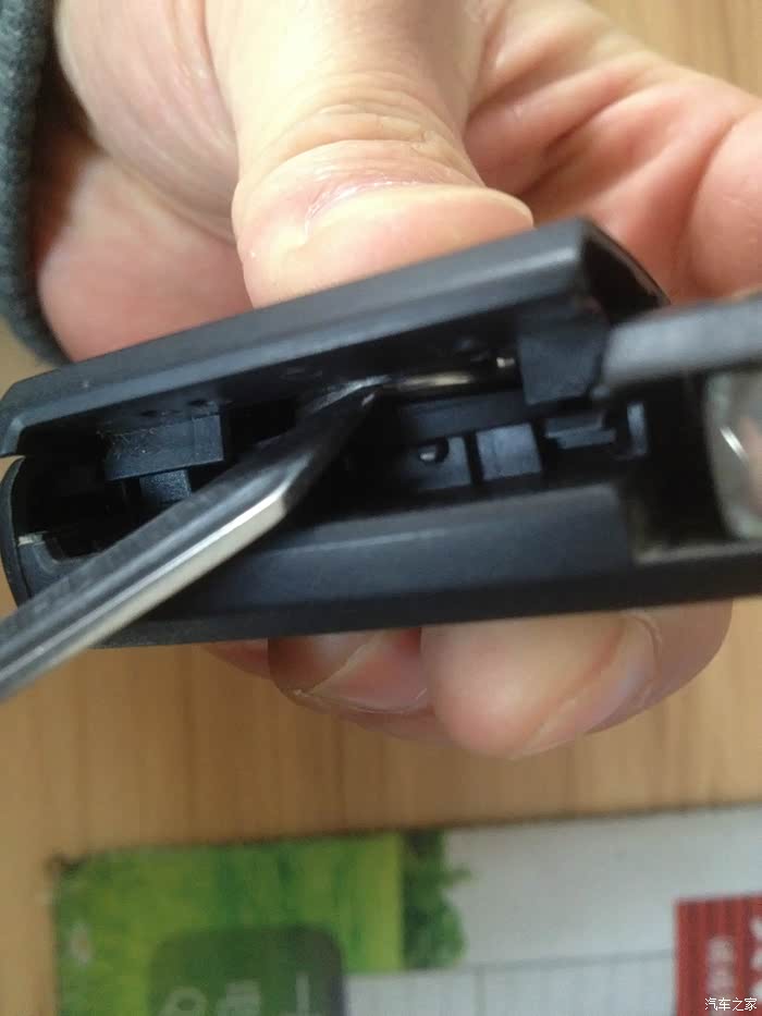

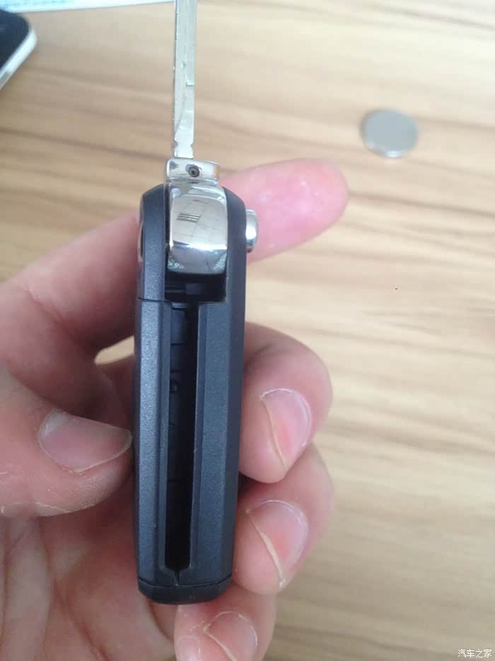

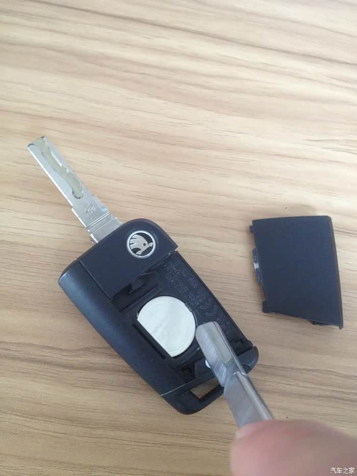

拆钥匙过程一
于箭头指向处轻轻扣开,只有卡扣,没有螺丝,直接扣开即可,但个人认为不可用蛮力

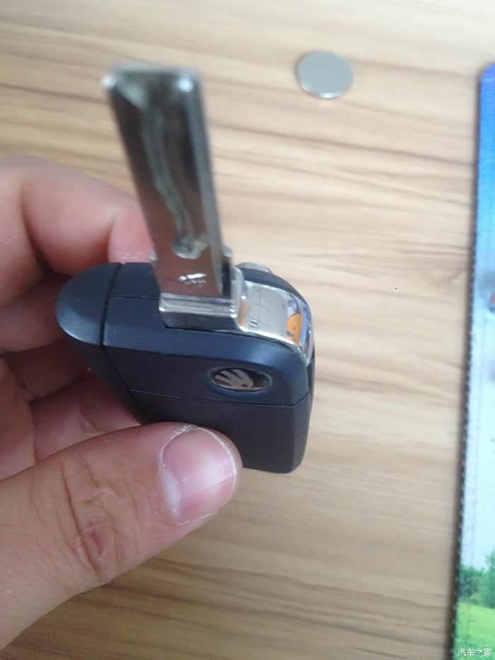

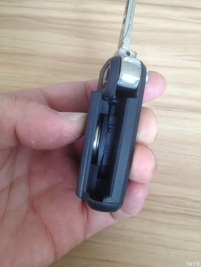

拆钥匙过程二
拆钥匙过程三

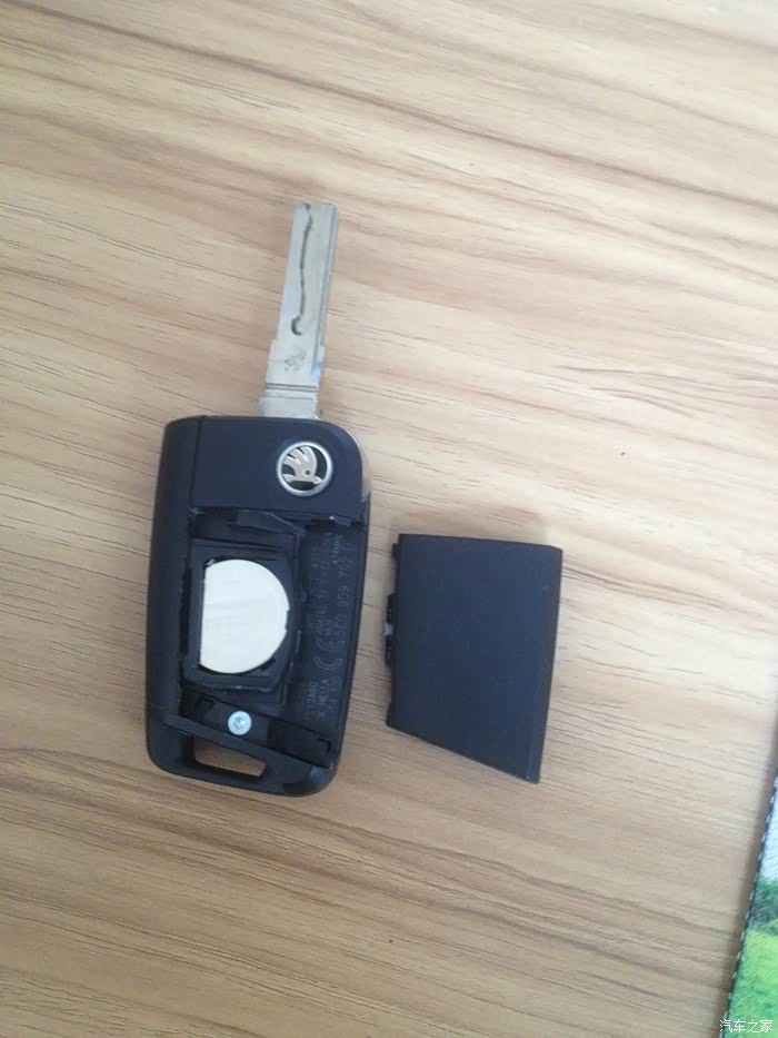

电池盖已经扣开,掀掉即可

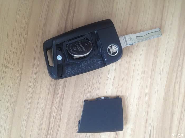

拆钥匙过程四
原装电池型号特写

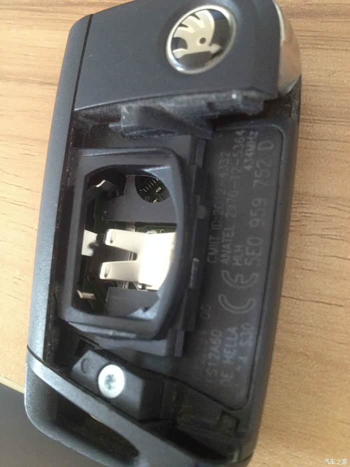

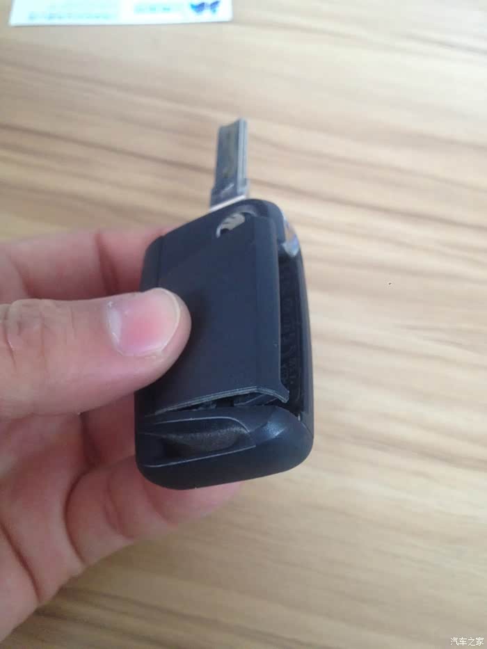

继续,拆下电池,需一尖锐工具轻翘,取下电池
拆钥匙过程五
拆钥匙过程六
拆钥匙过程七

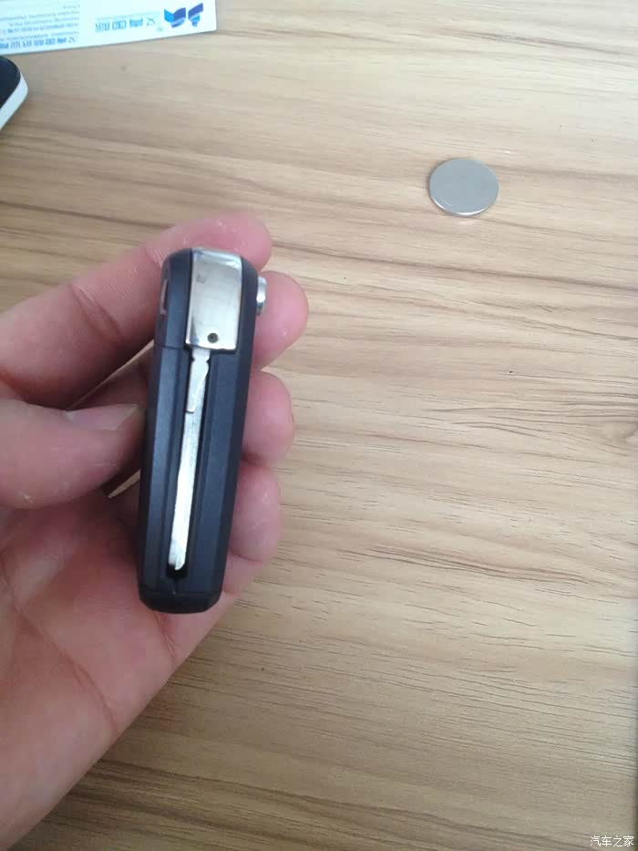

钥匙拆卸完毕,接下来安装新电池2032,稍微有点厚
2025对比2032

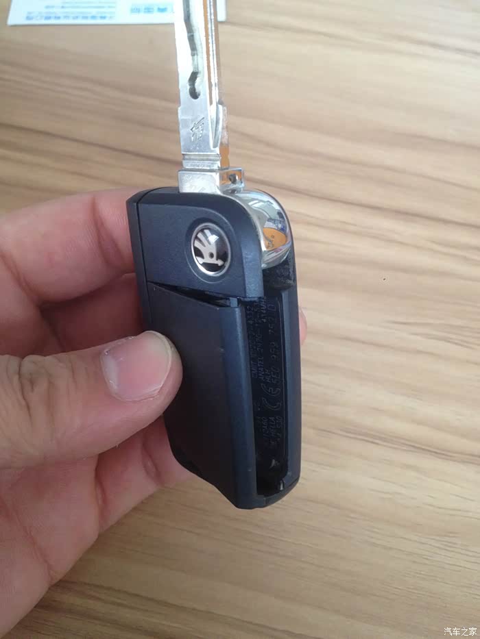

安装电池一
由于新电池有点厚,造成原电池卡槽无法卡住,装不下了,再借尖锐工具,将电池硬塞回电池槽
安装电池二
塞回槽中,同时按下电池盖完成安装

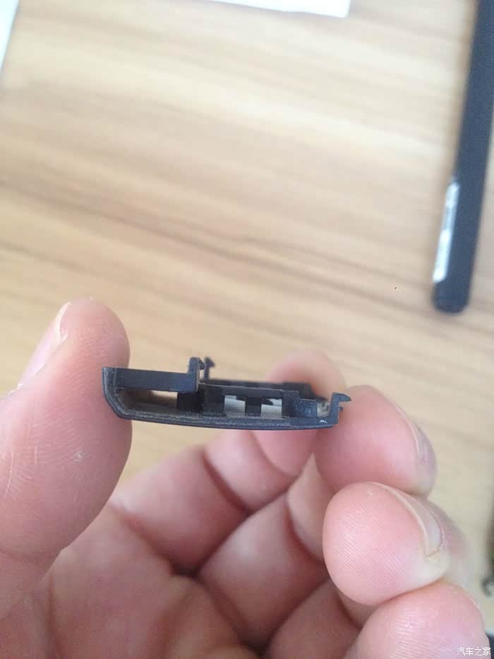

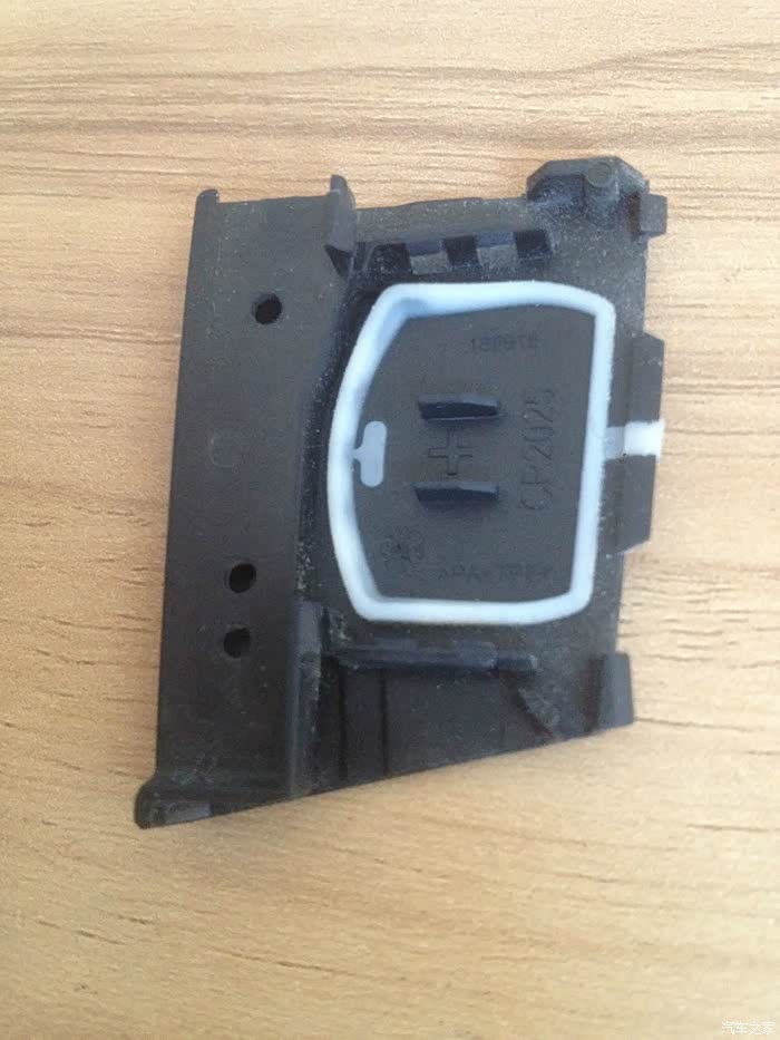

新增内容:因有车友想看看电池盖背面的构造,故再拆钥匙一次,为人民服务
打开电池盖
电池盖特写
电池盖卡扣特写
就是那两个小钩钩,跟钥匙的材质一样,是一种塑料吧

2、有车友不建议使用2032型号电池,分析电池盖上白色塑料圈为密封装置,由于2032相比2025更厚,故担心更换2032后会导致密封不严,我觉得有道理,所以建议广大车友还是更换2025型号更好。
