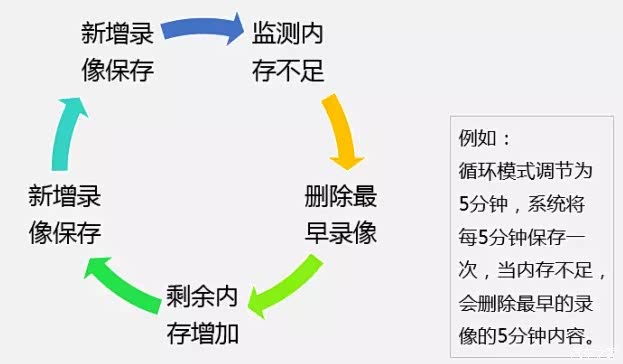

再来解释一下循环影像,就是当开启循环影像之后就不用手动删除录像,系统会根据先后顺序自动删除早期的录像内容。

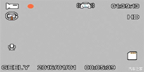

屏幕点亮时,屏幕左上角的红点闪烁,表示正在录像。

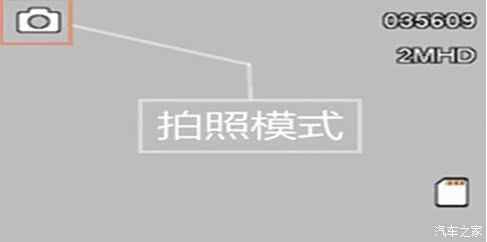

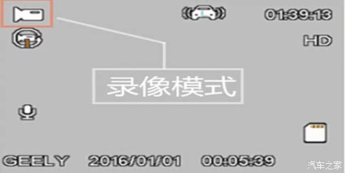

按OK键停止录像-按MODE键-可以在照相、回放、录像三个功能之间切换选择-按OK键确认当前选择功能。注意左上角的图标。

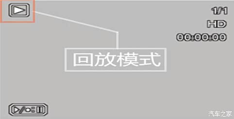

回放:点亮屏幕 → 按2次“MODE” → 按“OK”进入回放模式 → 用上下键(选择文件) → “OK”(播放文件) → 再次按“OK”可以停止播放。
删除:在回放模式中,按“MENU”键,可以进行删除。
