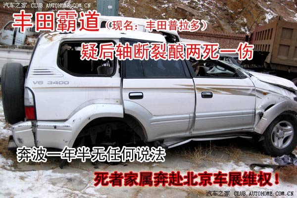

【上图为事故车辆】
3400后轴断裂2死1伤谁的责任?
       2008年10月28日下午3时许,一辆丰田霸道(现名为:丰田普拉多)3400正常行驶在开往内蒙古包头市达茂旗的公路上,行至S211公路158公里处,突遇车辆后轴断裂,车辆失控翻滚后造成车上3名驾乘人中2死一伤的严重后果。交警案卷记载显示:天气晴朗,***无云,视野开阔,路面无异物,未与其他车辆发生碰撞,驾驶员没有饮酒。
  据唯一幸存者武女士的母亲回忆:汽车在前行中突然“嗵”的一声,汽车向右一沉,她从左边的座位被甩到了右侧,出于本能她紧紧抱住了车座,伴随着'嗵、嗵、嗵'的几声巨响车翻了。车祸发生后,幸存的武女士的母亲从车顶窗爬了出来,而司机和她的老伴儿都已离开人世。
  事故现场一片狼藉。车停在公路旁的土台上,刹车盘、避震、轮眉等汽车配件和玻璃碎片洒了一地,一条后轮胎躺在公路中央,另一条则倒在路边。从交警的事故现场图看:翻车前路面出现27.6米的制动痕迹,接着是25.5米的地盘与路面的刮擦痕迹;之后是13米的划痕,一轮胎掉在25.5米的刮擦痕迹附近,另一轮胎掉在路边。

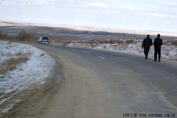

【事故路段】
包头交警部门认定:驾驶员的行为是导致事故的直接原因
        2008年12月9日,交警部门在排除了驾驶员酒后驾车的因素后出具了《交通事故认定书》。认定书称:“驾驶员在道路上由南向北以117.9公里/小时的速度超速行驶。因对道路状况观察不够,在通过弯道时,车辆驶向道路右侧,翻至道路东侧,造成两人死亡,车辆受损的交通事故。

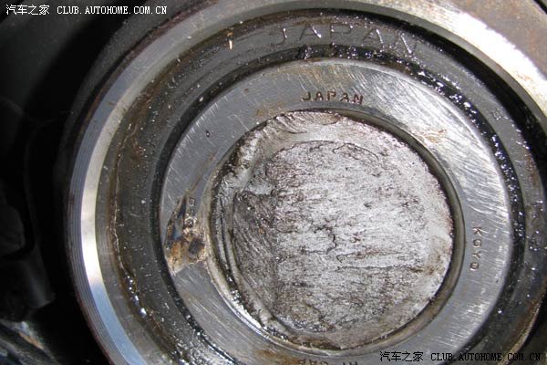

第三方司法鉴定:因机械故障引发的意外
           2008年12月22日,福建中科司法鉴定中心受武女士委托对事故车辆进行全面鉴定。
   该中心仔细分析了交警部门的勘查图、现场图、在道路上的制动痕迹和现场照片,并对事故现场进行了勘查,对事故车辆进行了技术检查。12月29日,该中心出具了鉴定书,鉴定结果为:“事故车辆转向系统、行驶制动系统工作正常。事故车辆后桥半轴符合在车辆行驶中自身突发断裂造成车辆失控向右侧翻滚动导致事故发生。”这就是说,车轴断裂在前,事故发生在后。车祸是因机械故障(后半轴断裂)导致车辆失控而发生的。该鉴定结果说明,这是一起因机械故障引发的意外交通事故,事故责任与驾驶员无关。

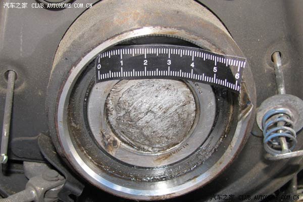

【轴截面】

【后轴断裂面】

         2000年4月23日下午5时10分,一辆车型:VZJ95L—GKPEKV丰田霸道车,车牌号闽A/24534(临),在福建省福厦高速公路泉州段,车子正常行驶时,突然翻车。事故发生时,天气是阴天无雨、无雾、视线良好、路面干燥、路况平直、视野开阔,从断轴到翻车始终(车子翻了两次)都在公路范围内,翻车前后的路面无任何异物,无与两边护栏或任何车辆碰撞,翻车前路面出现22.3米的制动痕迹,翻车后检查,发现后轮半轴轴断。公路上散落避震器、刹车盘、轮辋等配件的碎物。这起事故造成了车毁和两人重伤。
  2002年某日,一辆车型:VZJ95L一GKPEKV丰田霸道车,车牌号蒙B/08403,在内蒙古赤峰市一条公路上正常行驶,当时天气睛朗、路面良好并干燥、视野开阔,路面无任何异物和过往车辆,突燃翻车在公路上,事后发现该车后半轴轴断。这起事故造成了两人死亡。
  2009年1月26日16时许,广州的李建明驾驶着购买不到两年的丰田锐志,以每小时100公里左右的速度正常行驶在前往江西井冈山的公路上,车辆左前轴突然断裂。面对突如其来的事故,身为机械安全工程师的李建明百思不得其解:“在没遭任何碰撞,车身完好的情况下,轴承为何会断裂?”
  2009年3月17日18时,江苏的张嬿驾驶着凯美瑞在上海至南通的沿江高速公路苏州段行驶,该车右后轮轴突然断裂,轮胎飞出两三百米远。
