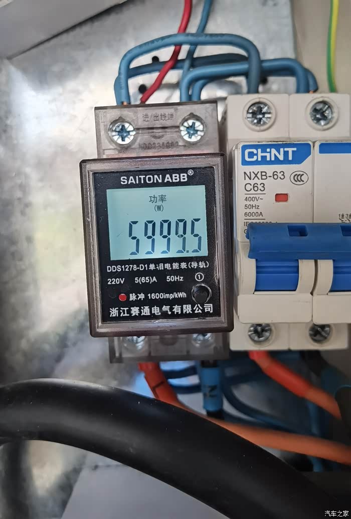

5月13日最新实测,换充电线束了,低电量最快6.2kw充电功率,随着电量充的越多,充电机自动降低到5.7kw充电,220伏,26到30安电流,基本已经很完美了。
线束是买的,然后改了插头,换了6平线,原车4平线,充电发烫严重。实测6kw充电无压力,不发烫,只温热!完美解决充电带来的安全隐患。
送的7kw充电桩就可以冲,6kw比3kw快了一倍!从10小时,缩到5小时充满!基本满足我的充电需求了,上班插上,下班就充满走人了。

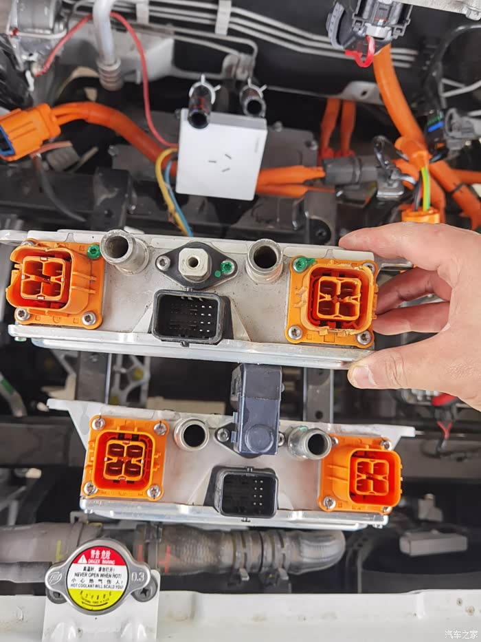

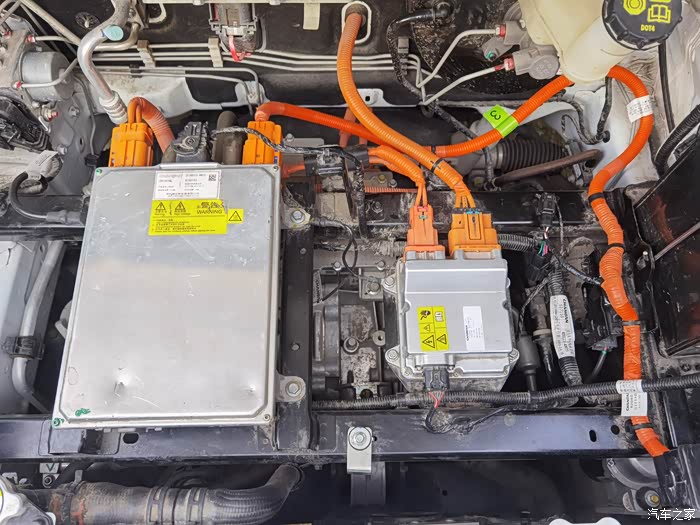

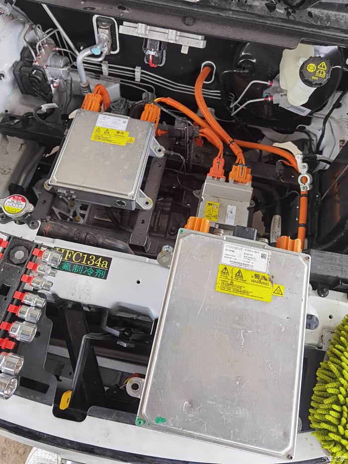

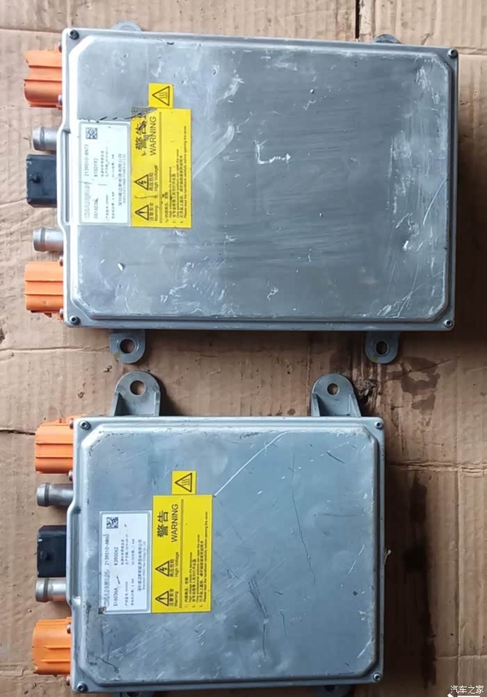

3.3和6.6充电机合照!

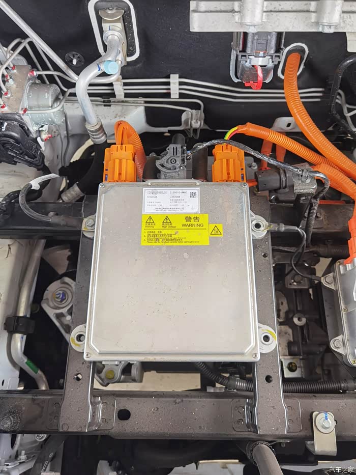

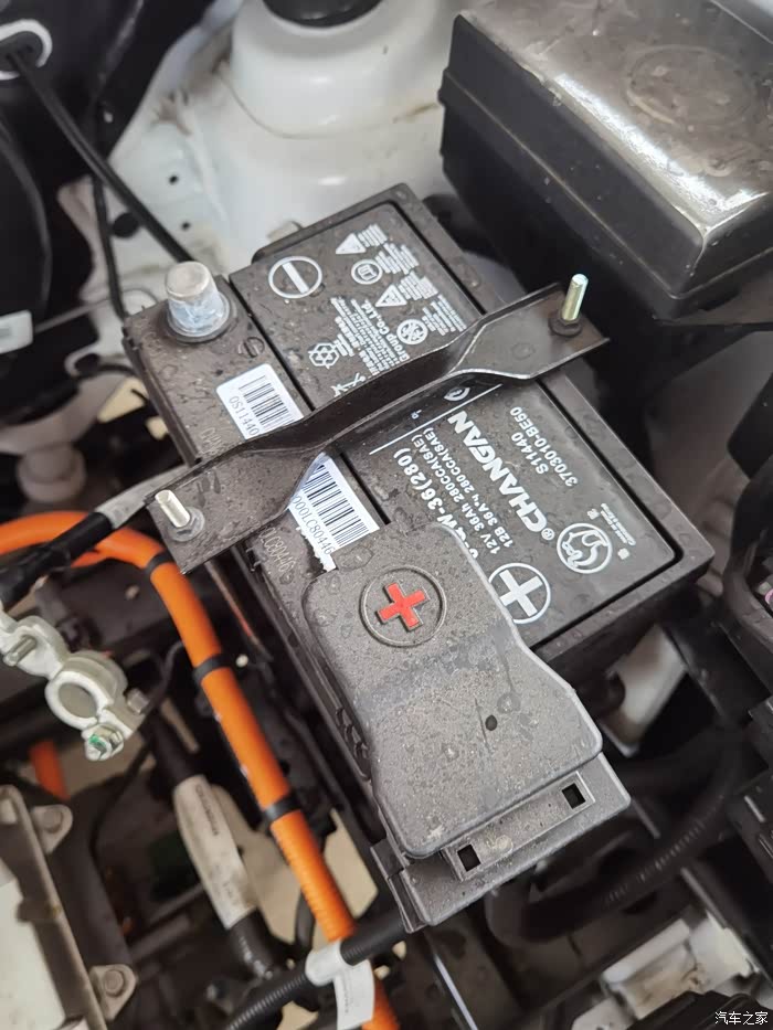

干活前先断电小电瓶
先拆固定螺丝4颗
断开3个线束!

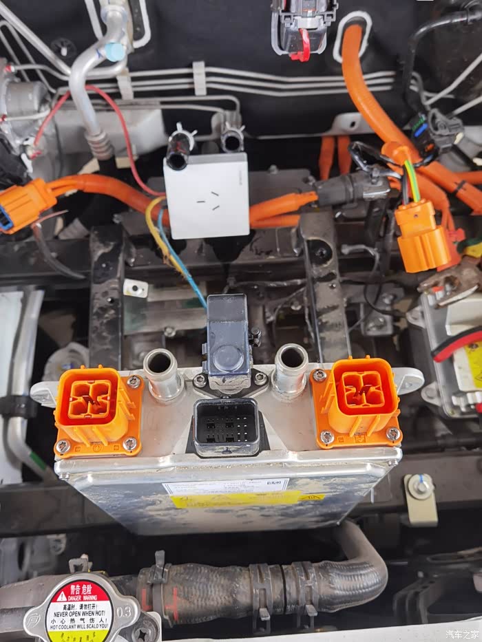

拔掉液冷管,垫高点,会漏防冻液
两个对比一下接口,一毛一样!

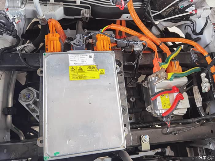

干掉这颗螺丝,接电瓶端的
然后换上6.6的充电机,原路全部返回安装好

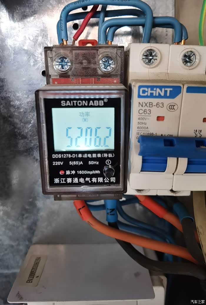

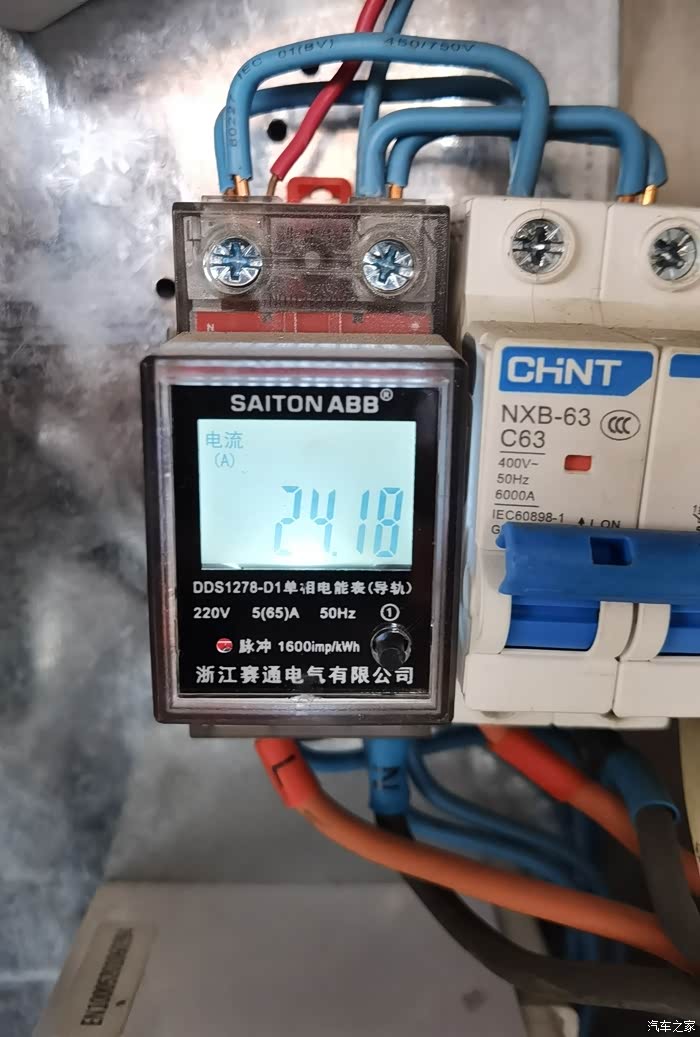

这是原车线束充电功率,压在5kw充电,5.2kw,原车16安慢充线束应该能吃住24安的电流。
原车线束电流显示24安!

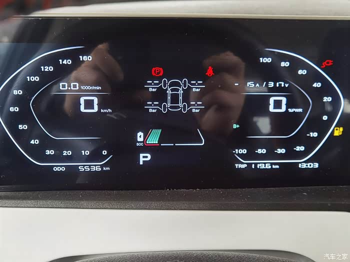

车端15安,原来是10安左右。
10米的便携充电枪,可调功率,3.5,5kw,7kw功率,我调到5kw充了。这个完全不需要接地宝了!免接地!
两个对比图。
App上也显示快了很多!

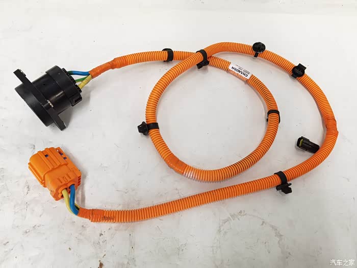

以下更新换线束
以下更新换线束

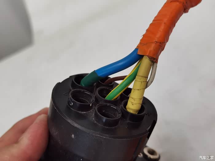

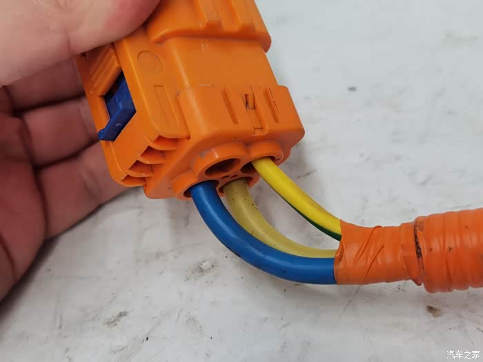

换了6平线,现在还剩余一条原车线束,改好6平线了。
对比地线,粗了很多
直接上车测试。

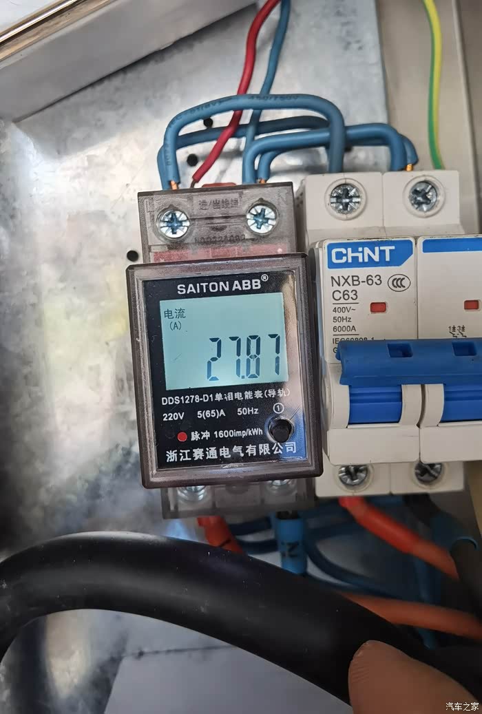

50%电量6kw充电
电流28安,比原车线束快了一点。
换好的样子。

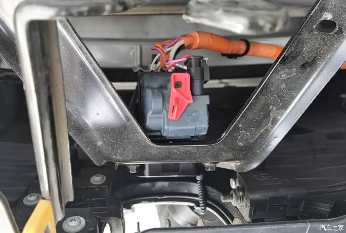

拆下原车线束,替换新的线束。

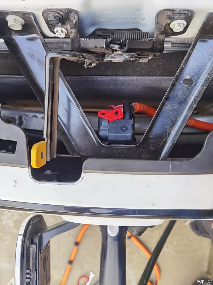

这个枪口带防盗锁,只是没有时间研究剩余线束对应该怎么接,不过有个手动锁止开关,在外面充电,可以把引擎盖打开,锁上再走人,这样便携充电枪就不会丢啦。
