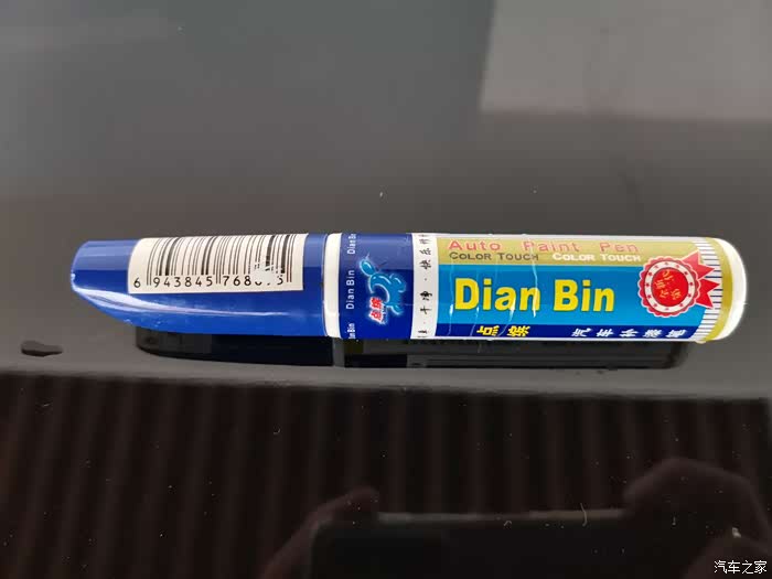

这次给大家评测一款补漆笔,相信大家都不会陌生,车子在路上开,难免会有剐蹭,刮得严重了,肯定直接送修理厂了,那一些小的剐蹭呢,喷漆不值得,不处理把影响美观一方面,如果伤到底漆还会有腐蚀,所以这时候怎么办呢,最行之有效的办法就是小小补漆笔了,今天彭测的一款补漆笔品牌是点缤,颜色是白色,正好我的漆面上很多小的剐蹭,正好来试一试

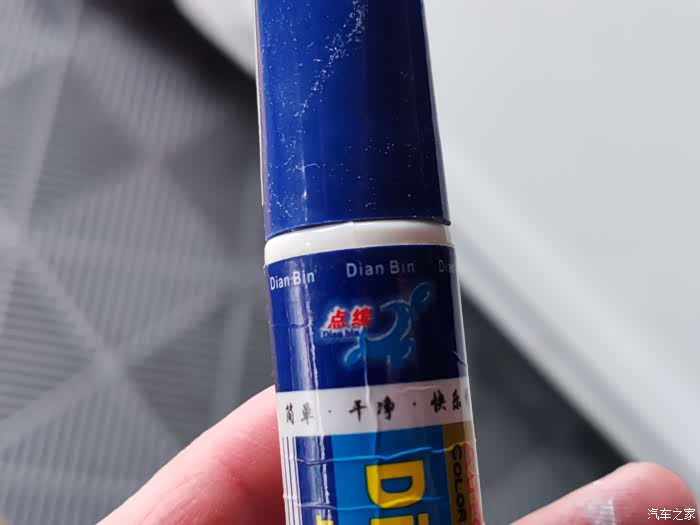

补漆笔的外形,确实就像一个笔的形状,更加贴切点,可能像我们小时候的修正液,不知道有多少人还记得

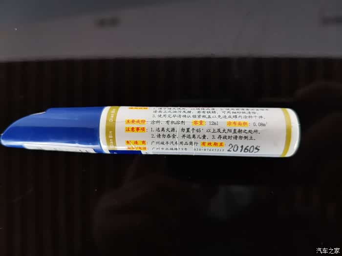

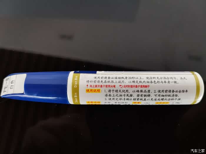

补漆笔的背面有非常详细的使用说明,和注意事项,在这里我就不一一阐释,大家自己阅读一下

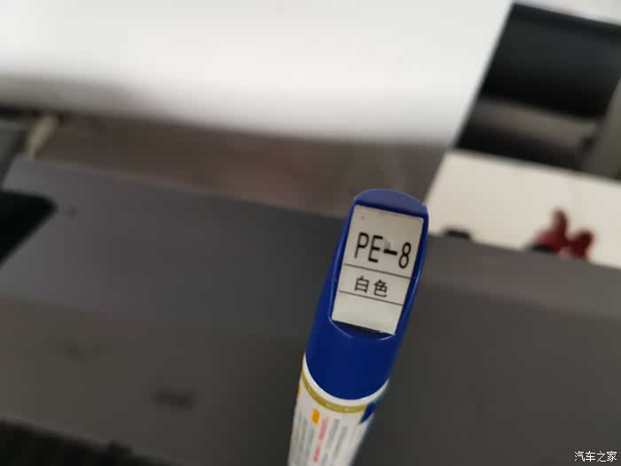

笔头有标注颜色

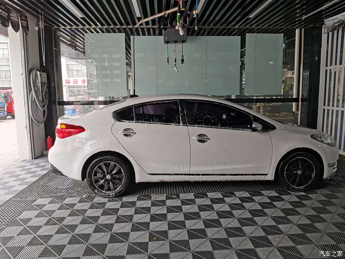

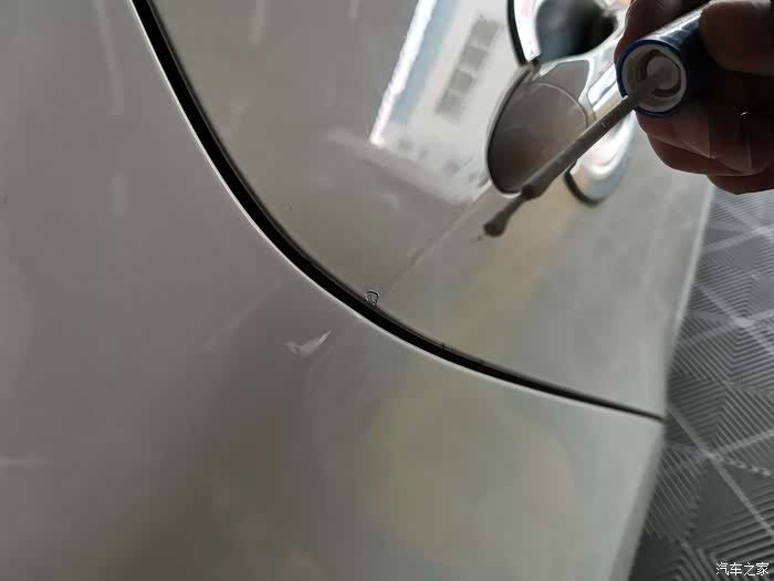

下面开始,首先把车子清洗干净,检查伤口

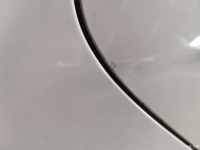

这个门处有个大掉漆,看来是开门时候撞得,我们就先用这个实验
使用前先摇一摇,这个修正液的用法确实相同
蘸取一些准备涂到缺口处

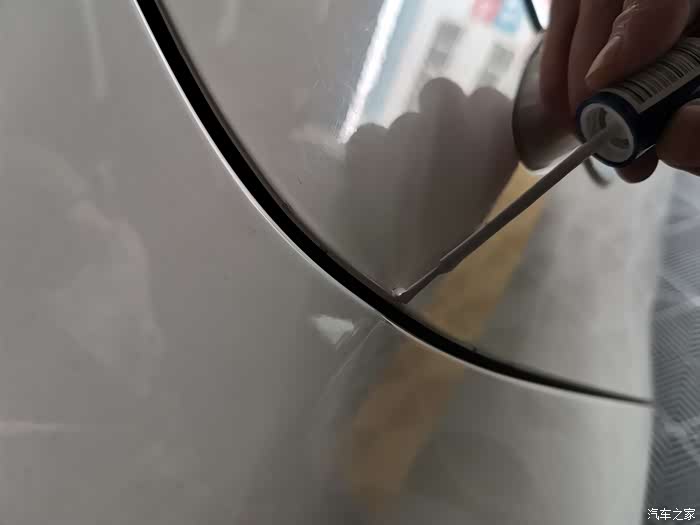

好像有点涂多了,流漆了
用刮板刮去点,看下效果,确实好了点
看下前后对比

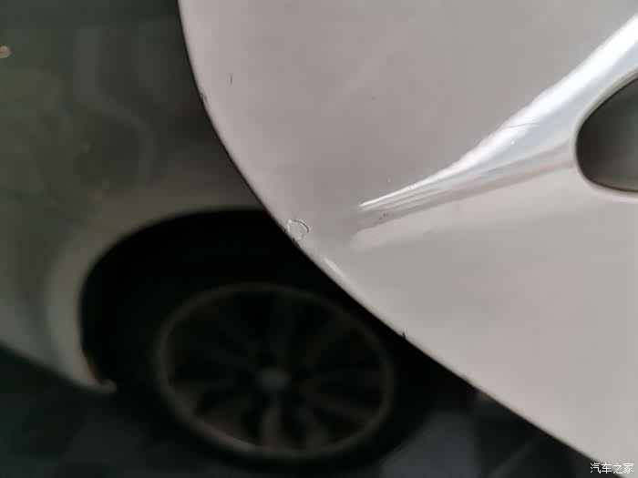

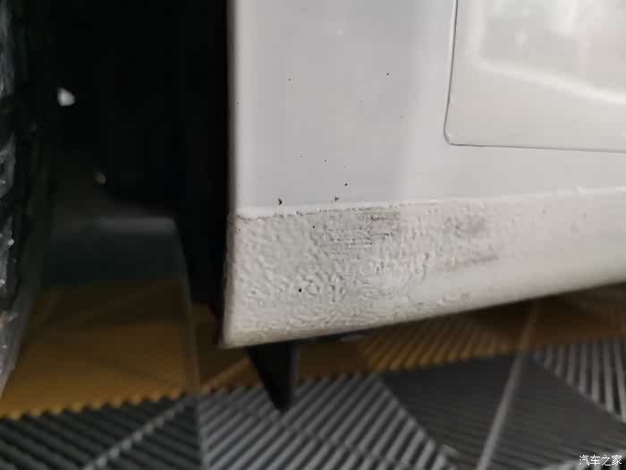

然后是其他地方,门槛下面,涂上一些,还是有点明显

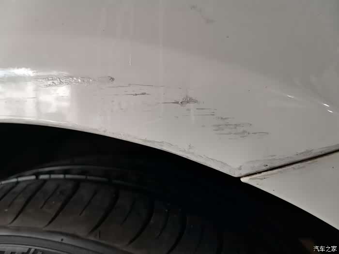

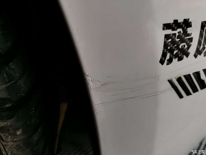

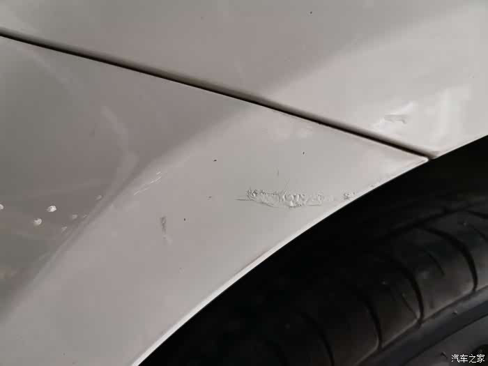

后叶子板上也有一处比较大的,涂上去感觉不是很好看,不过可以防止腐蚀

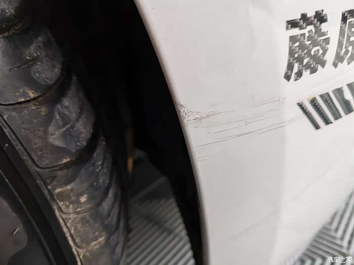

像这种大面积的刮痕就不太好用补漆笔处理了
前面也有大划痕,但是补漆笔也只能补后面大块的地方
