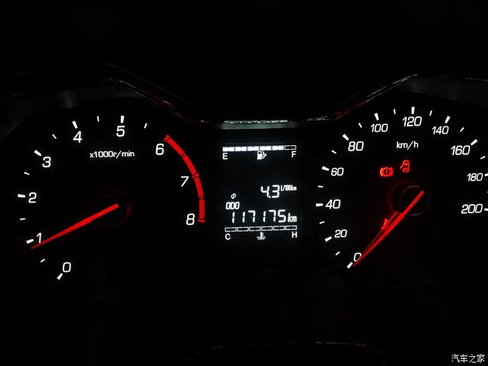

小车跑了十一万多公里了,空调滤芯从来没换过,空气滤芯一直是换机油的时候拆开吹一吹,从来没换过。最近闲着没事,在网上买滤芯自己动手换换,操作很简单,谁都会,没必要去店里多花钱。

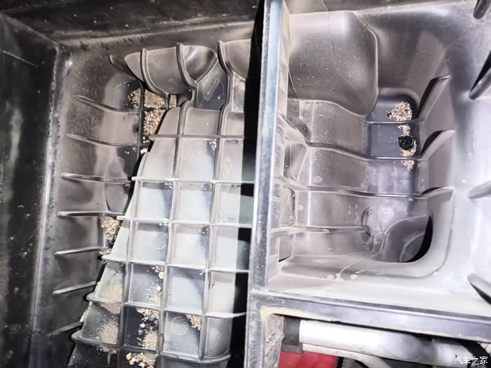

别看不跑泥路,里面的脏东西还真不少,这个用车载吸尘器吸干净就行

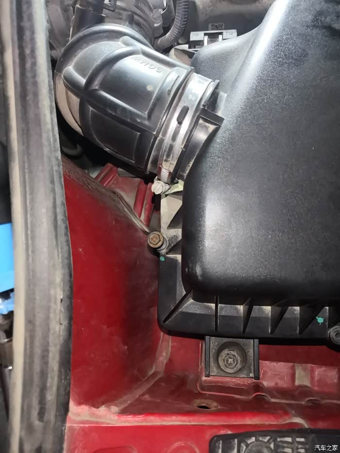

空气滤芯盒外面就三个螺丝,里面这个拆装的时候注意下拿好,别掉下面了,其他两个都在外面

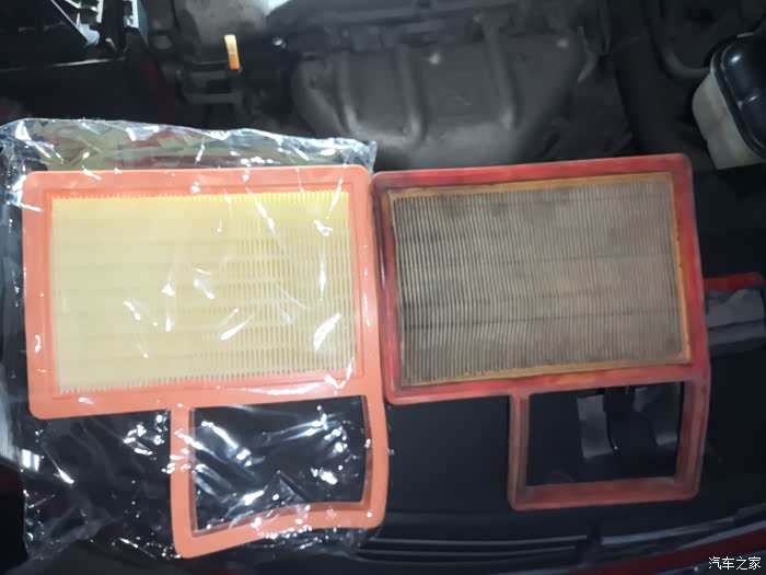

实在是该换了
太脏了
太脏了

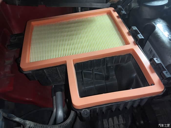

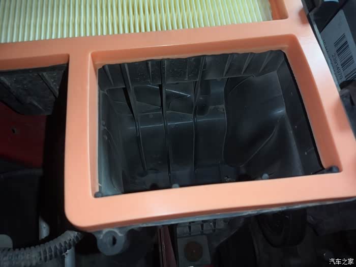

这里注意把滤芯的小方块套四个小腿外面,其他地方按照位置往下压压放好就行
严丝合缝的

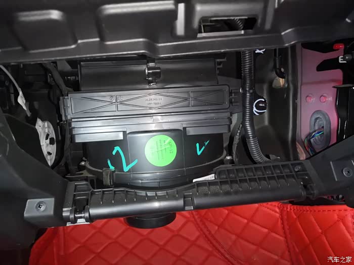

空调滤芯,把副驾驶手套盒打开往开口方向拉就行了,再把中间带叉叉的长条塑料板打开,旧的拿出来,新的放进去,再把东西都盖回去就行了
