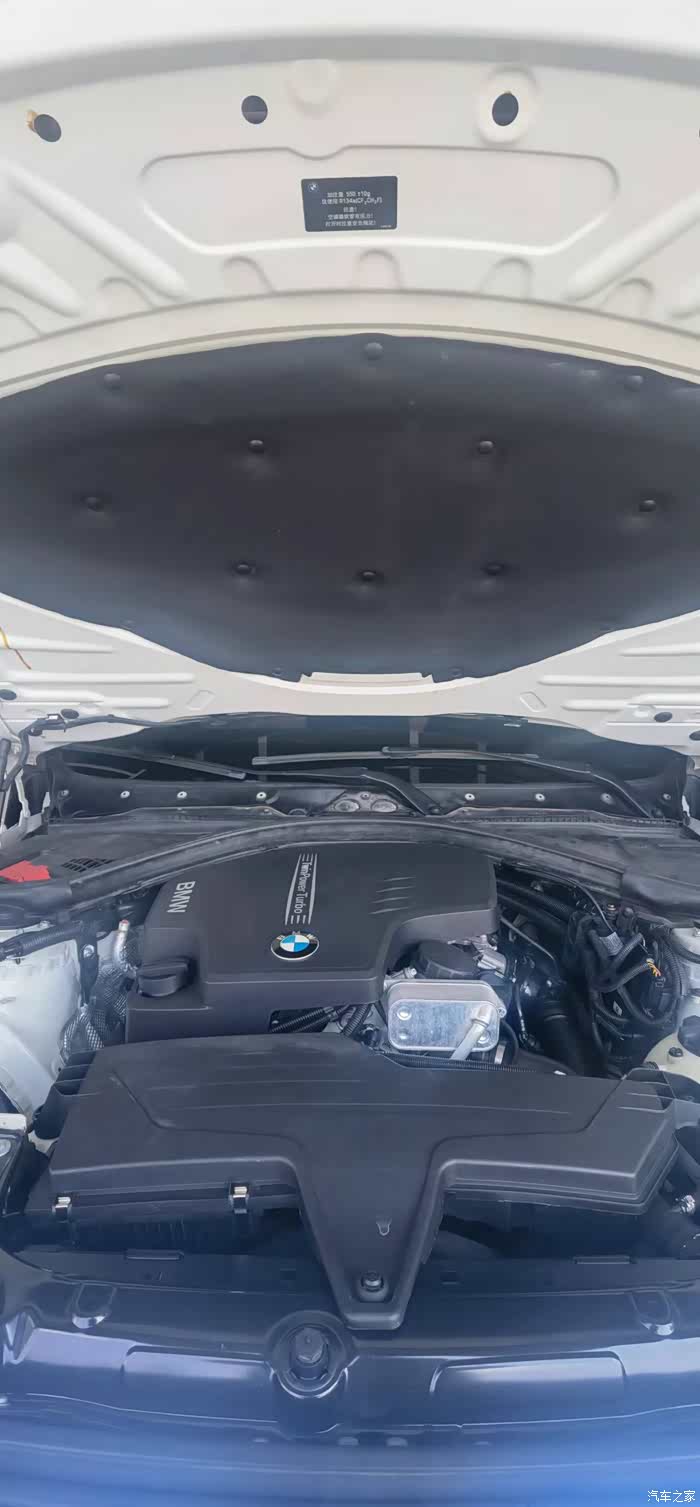

开盖,用92油跑了十多万公里,原来还每箱油加添加剂,现在基本上5000加一次,积炭基本上没多少,原厂链板发现已经缺失了一小部分,链条没有松旷不换也行,不过买都买了顺路一起换新
