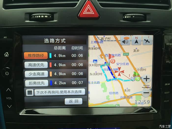

       北汽新能源ev200,ev160,e150ev,车载导航,用的是华阳通用(惠州)电子有限公司公司产品,设备型号:   RN4943,导航系统是凯立德的winCE版本的导航软件,版本号:C3094-C7H10-3021J0F,电子眼版本:201312000
       凯立德导航软件,都2013年的版本,也改升级了。 转到凯立德升级网址,让人有点受不了,一年套餐:¥198.00,三年套餐:¥298.00,和抢钱没什么两样。
      于是乎,花了一个下午时间,尝试了高德导航,凯立德导航最新版本的,反反复复,折腾了一个下午,把最终的可运行的结果奉献给大家。

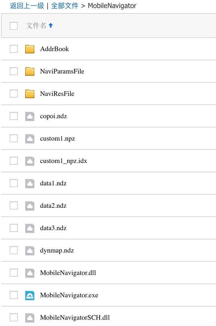

      1、买一张新的SD卡,8G及以上
      2、把下载的MobileNavigator,原封不动地拷贝到新的SD卡根目录上
      3、好了,把车上的卡退出吧,换上这个新卡。 在中控关闭电源下拔插卡。
      4、中控上电,点击导航,进入新的这个凯立德航2015秋季版!
     是不是很简单? 我可是修改文件,折腾,尝试了一个下午完成的。好用的话,点个赞吧,哈哈。
