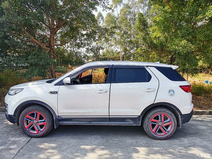

55轴距为2650

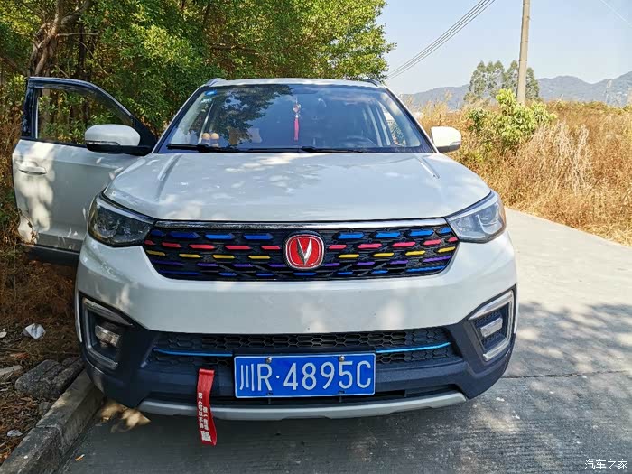

18款55前脸极具时代创造性,
采用了点阵式进气格栅
和长安家族品牌徽标
特别对应“长安”的C字日行灯
车身尺寸高达到4500*1855*1690
手动炫色采用的是17”铝合金轮毂  225/60  R17
18款55全系油箱容量为58L
时尚潮流的外形,加上我的创意,让55在街上如画龙点睛般耀眼

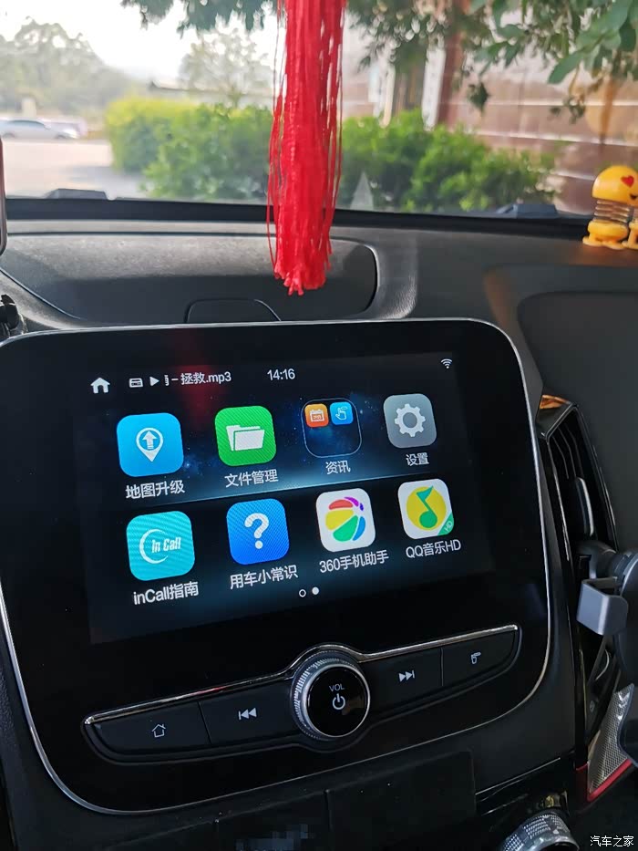

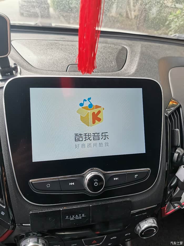

准备动手:先打开车辆,打火开关启动到中控能用就可以了,不用启动汽车
准备笔记本一个,提前下载好连接助手和要安装的软件:我下载的连接助手是:360
准备公对公连接线一条
一端连接电脑,另一端接汽车USB接口,接车充没有试过

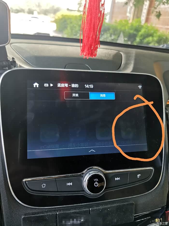

先下拉中控,点消息
连接点右边这个位置

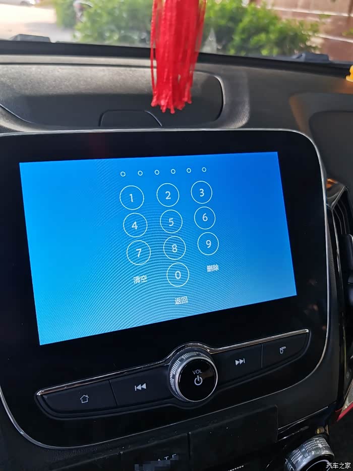

出现这个界面就点击成功了,输入密码456258

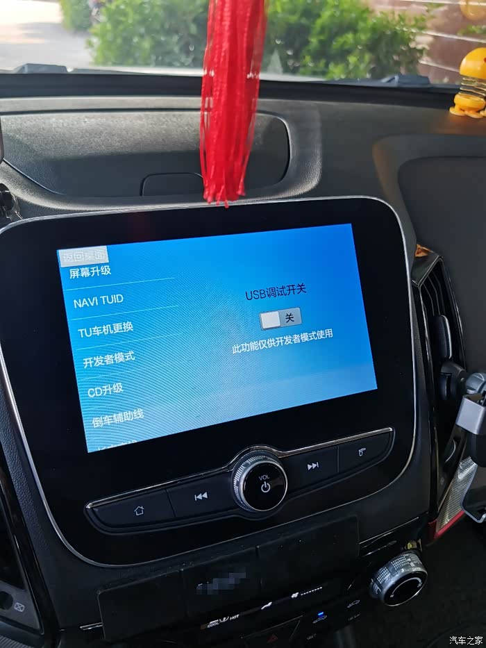

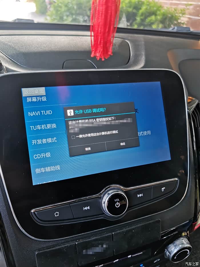

找到开发者模式,打开USB'调试开关
如图出现这个点确定,如果没有出现,把公对公线拔掉重新插下
记住下载到电脑的软件格式要:apk
打开电脑端的手机助手,按提示操作,连接成功后会显示车机中控的界面
点击下载好要安装到中控的软件,点鼠标右键,点安装到手机
点开始安装

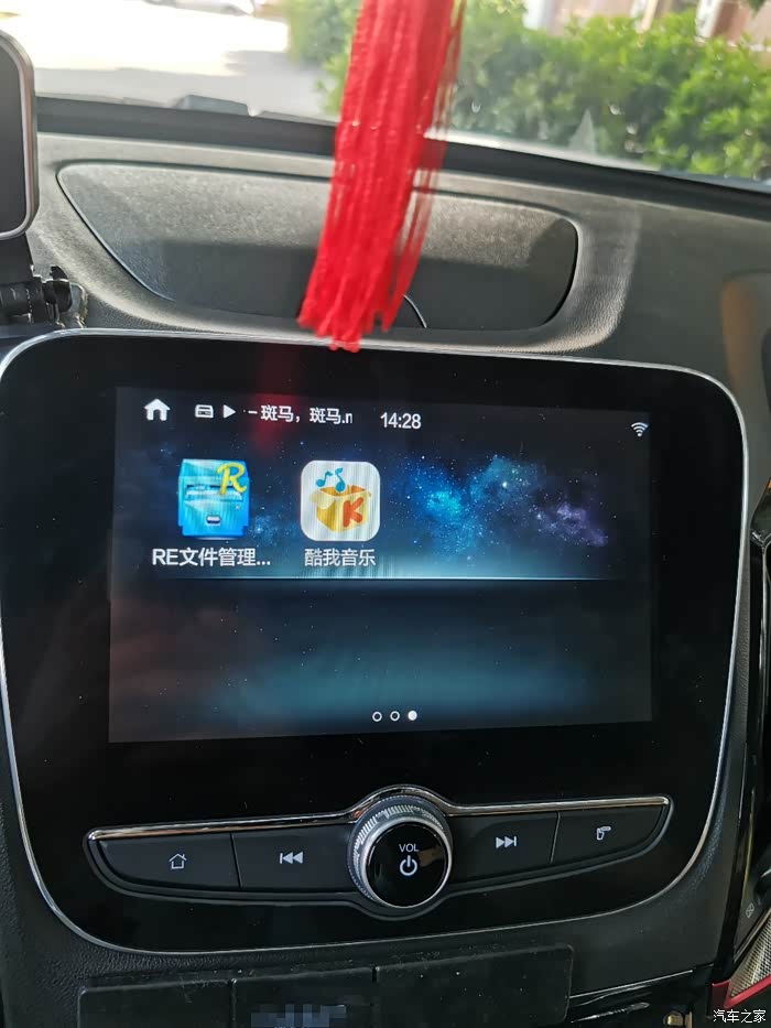

因为qq音乐很多都要收费,果断卸载
点击qq音乐图标,长按就可以卸载

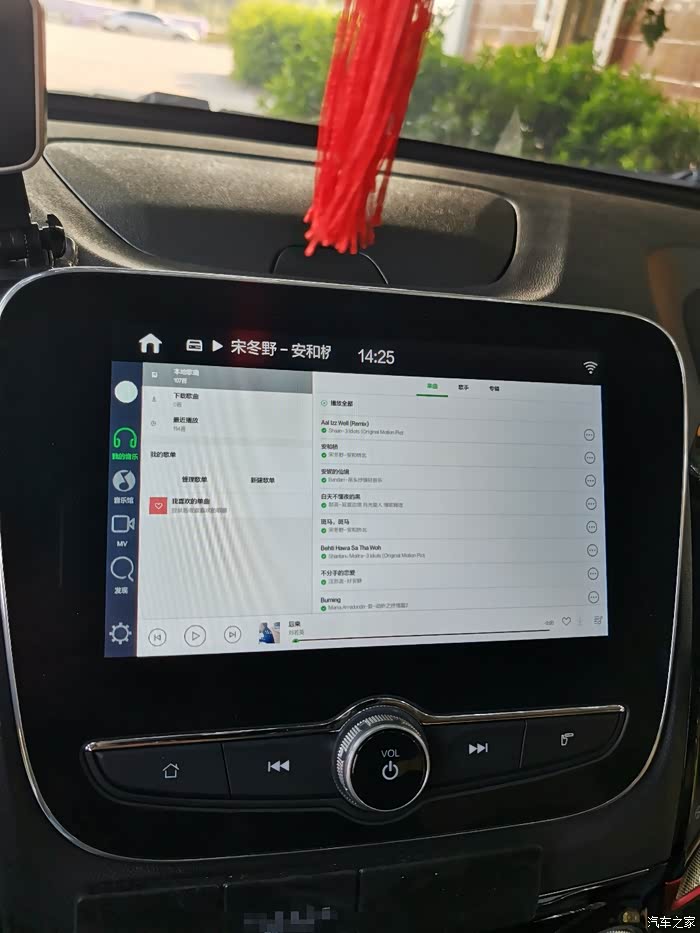

车机版的酷我音乐启动界面

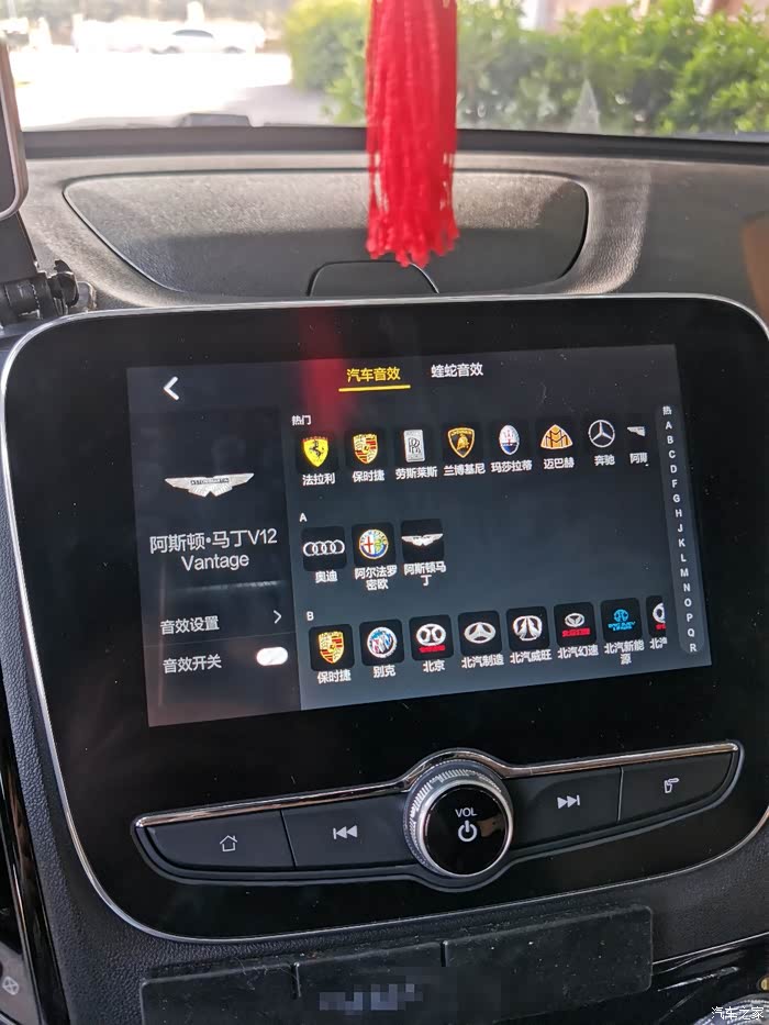

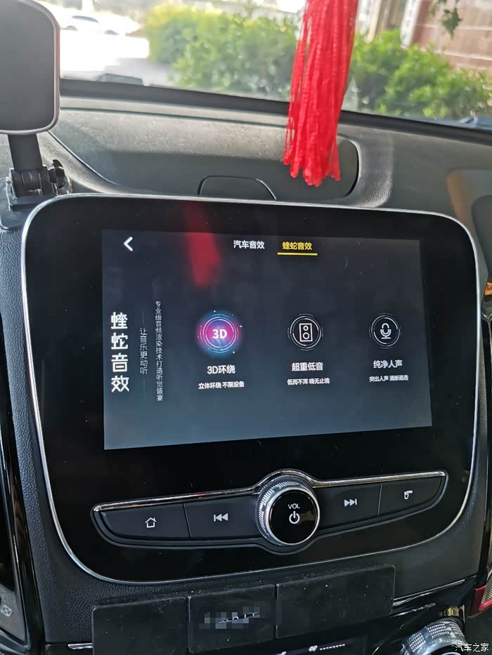

还有高级汽车音效增强
包括蝰蛇音效增强

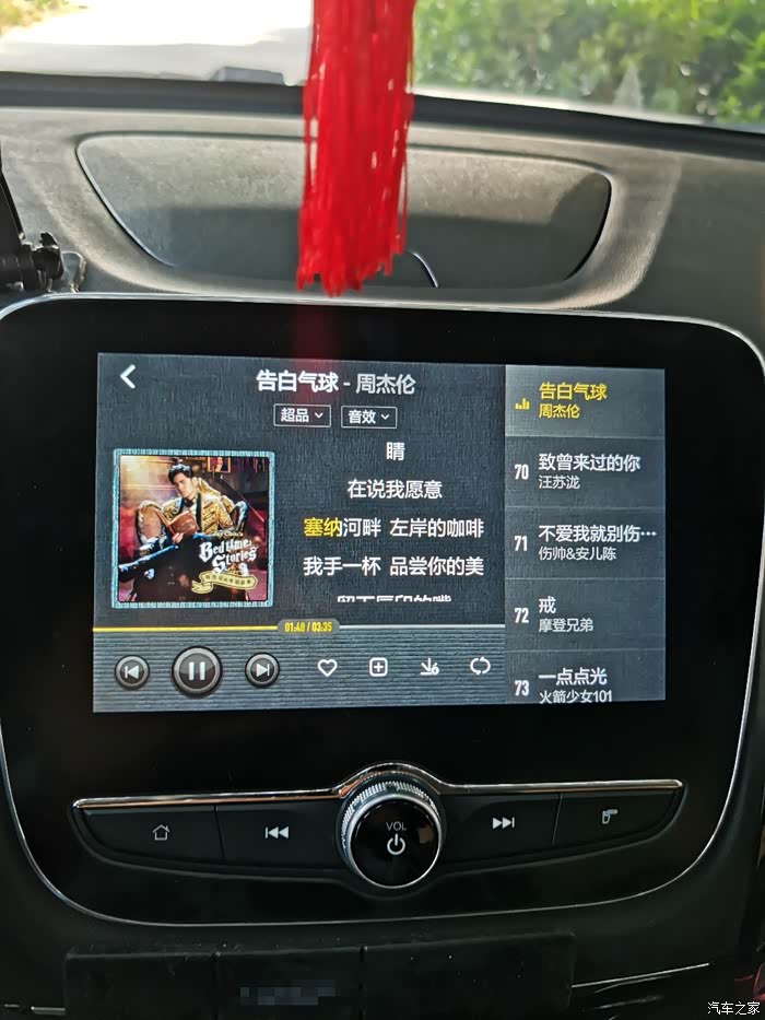

最重要的是破解版的,听很多歌都免费,你去qq音乐听告白气球是要会员的
安装文件管理器是方便以后直接用U盘安装软件,18款手动炫色亲测酷我音乐破解版成功,感谢前面车友提供的思路
