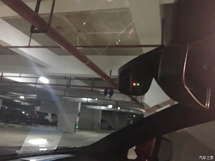

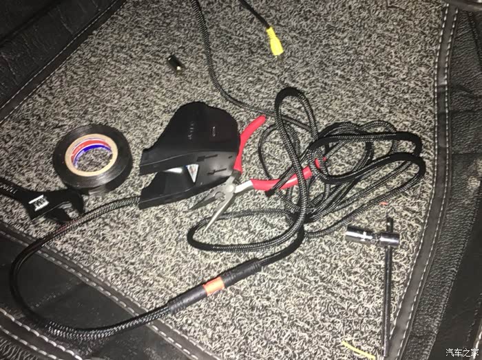

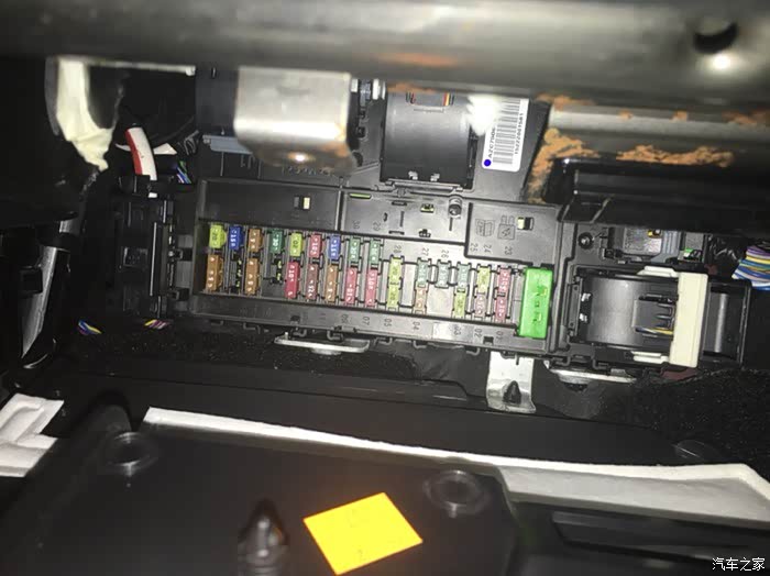

车回来了……就要置办点家当了,对记录仪不能再贴风挡玻璃上挂着了……淘宝上200块的常州货,居然和林肯中心卖的2000块的一样 来一套 自己花了1个小时装好了……
老车上拆下来的记录仪好像是有点不匹配啊……
隐藏记录仪 这才够味的感觉
自己动手
拆开保险盒,具体怎么解可以看我以前的帖子

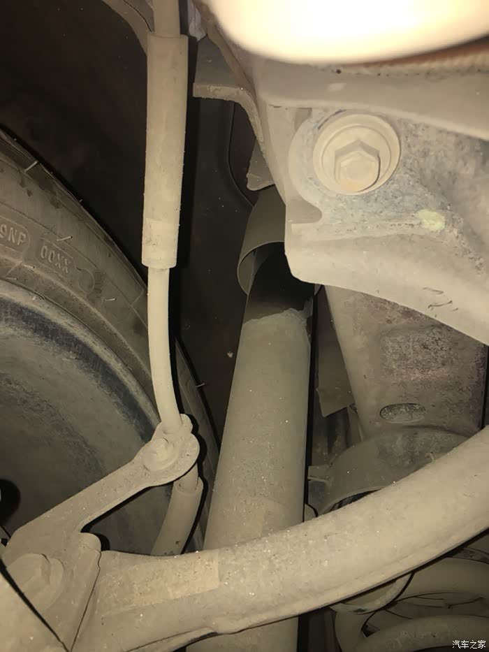

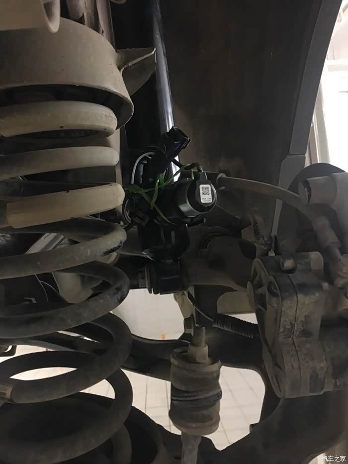

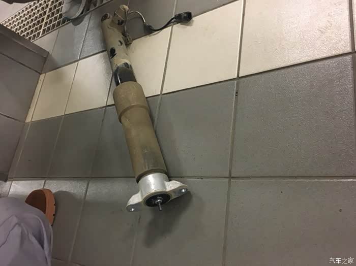

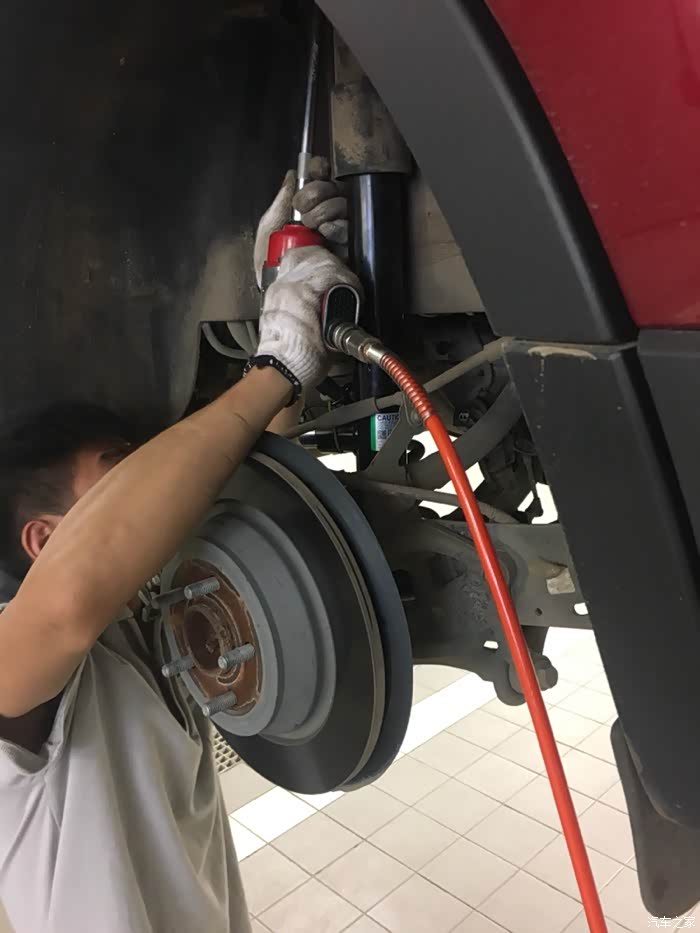

开了小一年去保养,突然发现前悬挂有点漏油,这还是4s小哥告诉我的!可能油装多了……订货换件 后面有一天突然发现尾灯有点亮度不一样了啊……还是没二话换,期间发现车门和尾门都有磨掉了的油漆 反应了一下 索赔油漆 一个面价值1000,大概索赔了三次,这个还是要大赞一下4s
下面看看林肯的可变悬挂吧……真的不一样
下面看看林肯的可变悬挂吧……真的不一样

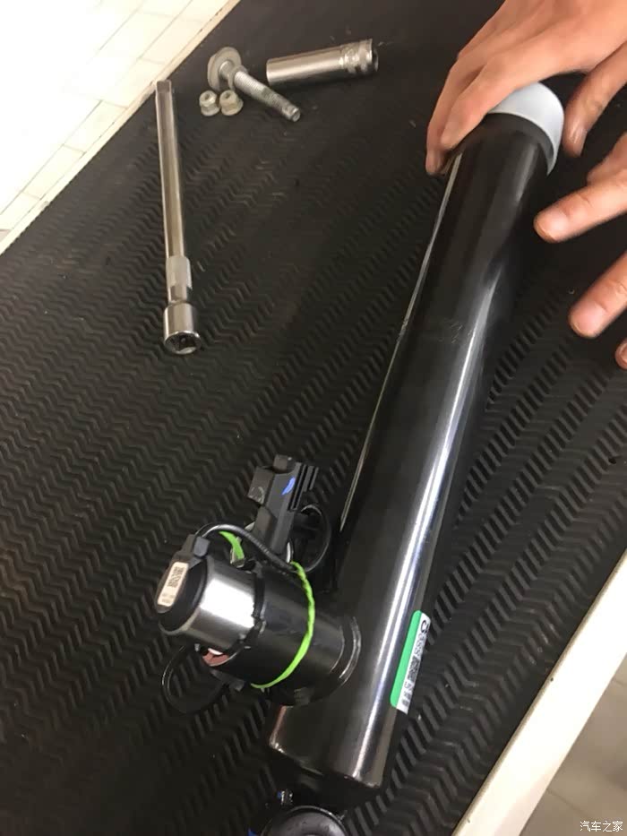

前悬挂漏了 过减速带开太快
拆下来了……
这是准备换上去的新件,带电磁调节 价值10000
小哥一个人就搞定了 差不多一个小时时间
换好的新悬挂 传感器还没接上去

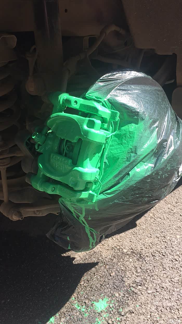

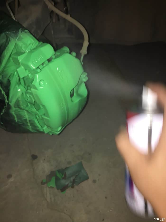

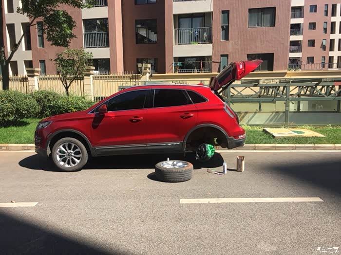

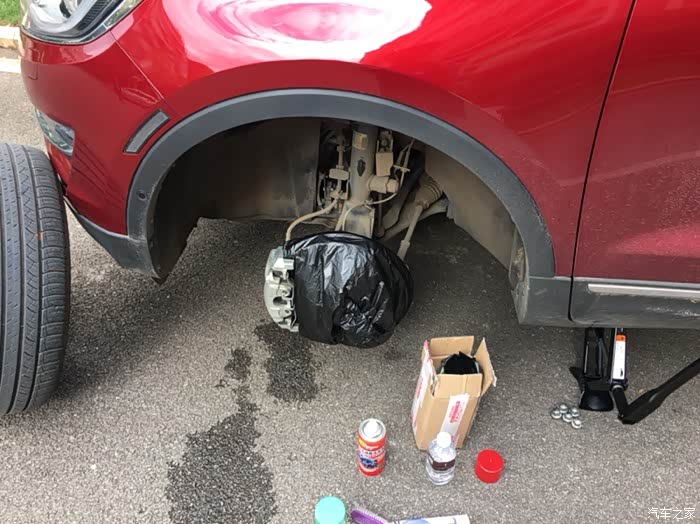

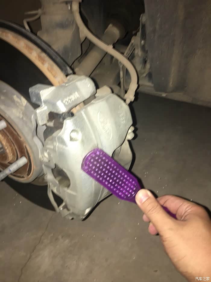

红色的车 红配绿 红花配绿叶 某宝上比较了好几家的高温卡钳漆,花了40块搞了三瓶回来
千斤顶支起来 喷了两天 天气下雨 温度低

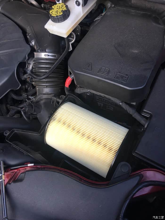

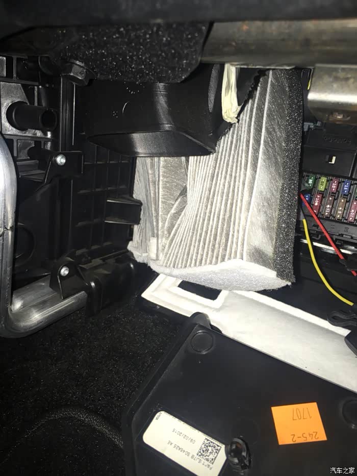

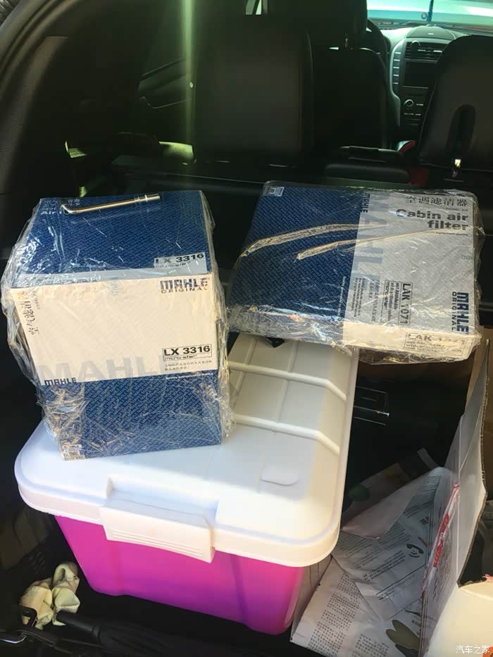

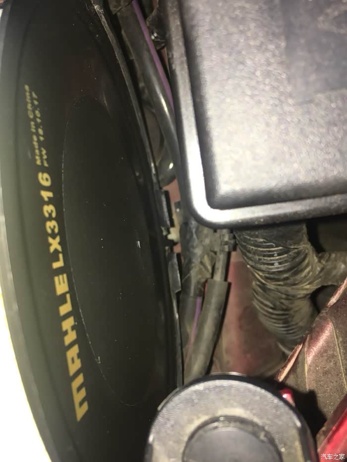

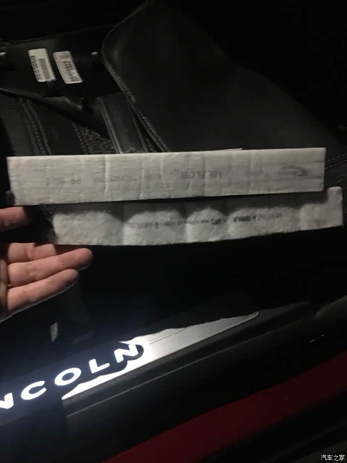

空调滤和空气滤 主要是看了原厂的太薄了!尤其是空调滤 质量太差。所以就去金东上找了半天 一套马勒的活动价不到100入手了
先看看怎么喷卡钳
卡钳改色和自己换空调滤、空气滤
先看看怎么喷卡钳

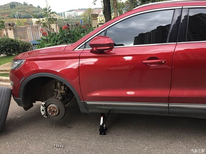

千斤顶支起来 只能一个一个轮子喷
刹车盘生锈的厉害
包起来了 地下是清洁剂,高温漆和清漆
刷子刷干净土
开始喷 大概喷3到4遍
这是后卡钳

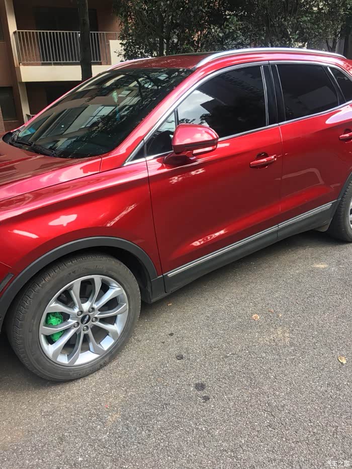

喷完后的效果前轮
来张远景的 后轮还没有装上去

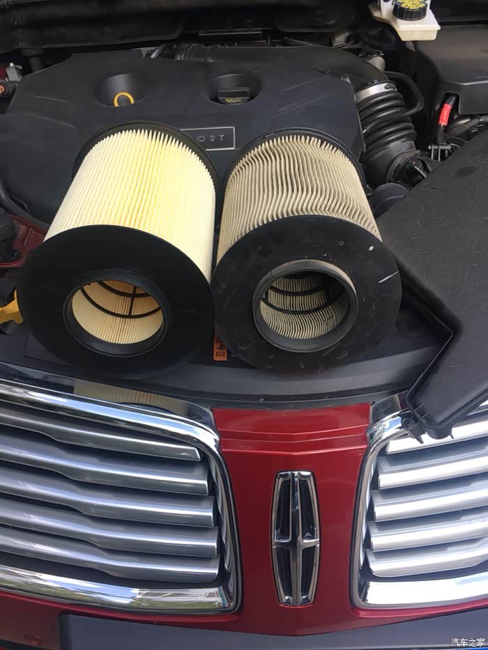

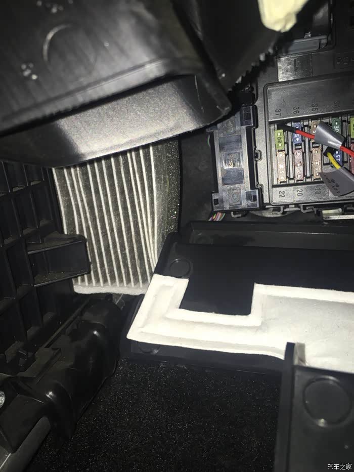

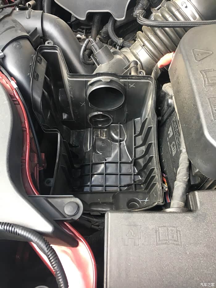

下面看看怎么换空调滤和空气滤

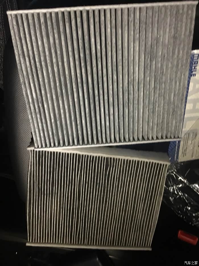

空调滤的安装位置有点反人类设计
一套 型号都在上面 有需要的同学直接可以对照买回来装
这是空气滤对比
空滤拆了后的造型
新的装进去了……
空滤有个卡片要合底座的凹口对其啊……就到位了……

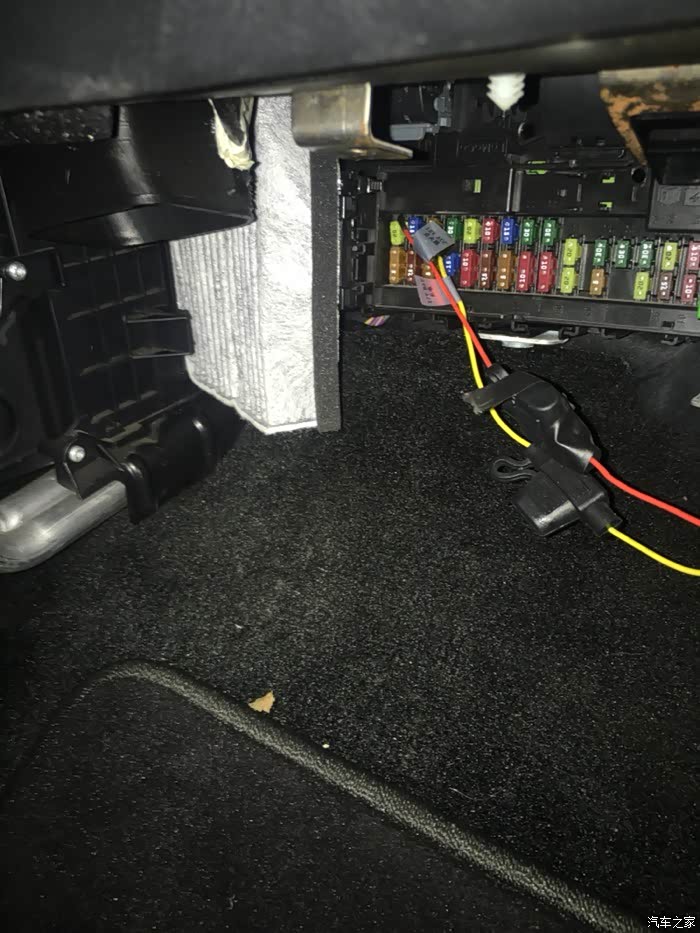

这是空调滤的安装位置 在副驾左脚边
取出来很反人类设计 边上配电盒的线是行车记录仪的
新老空调滤对比
上面是马勒的 下面是原厂的
马勒的装进去了……这可费劲了啊……

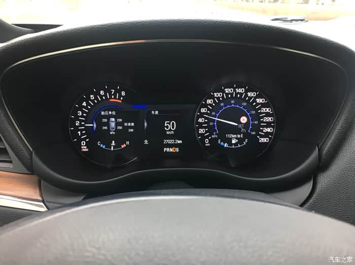

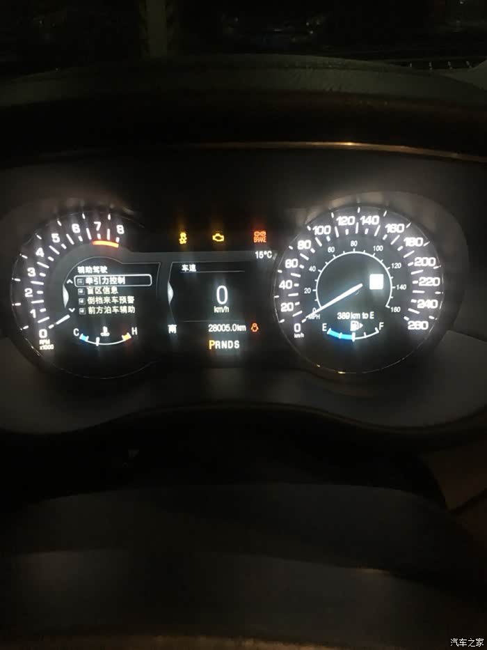

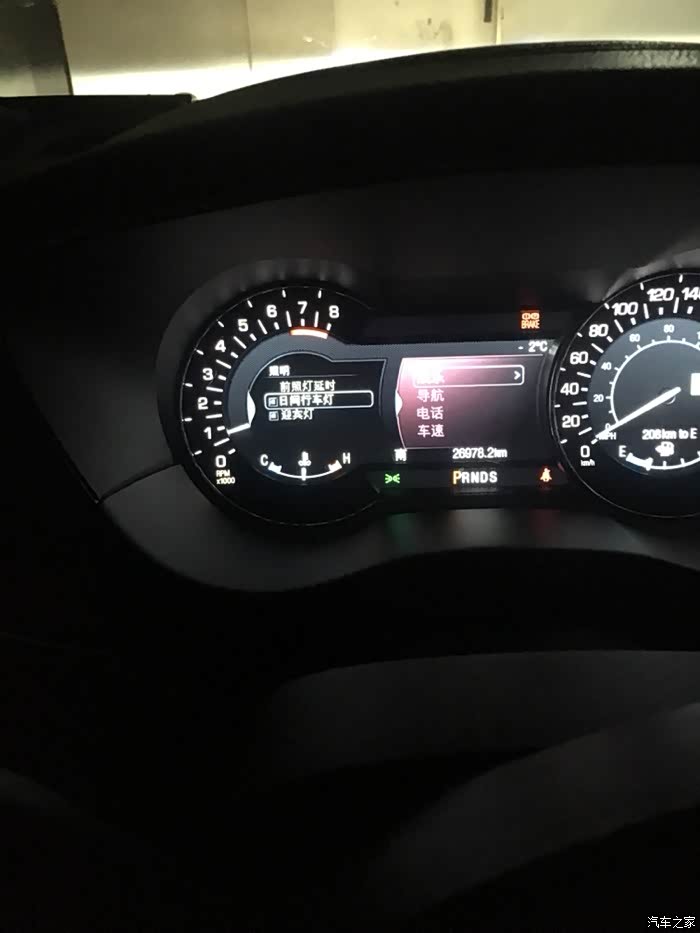

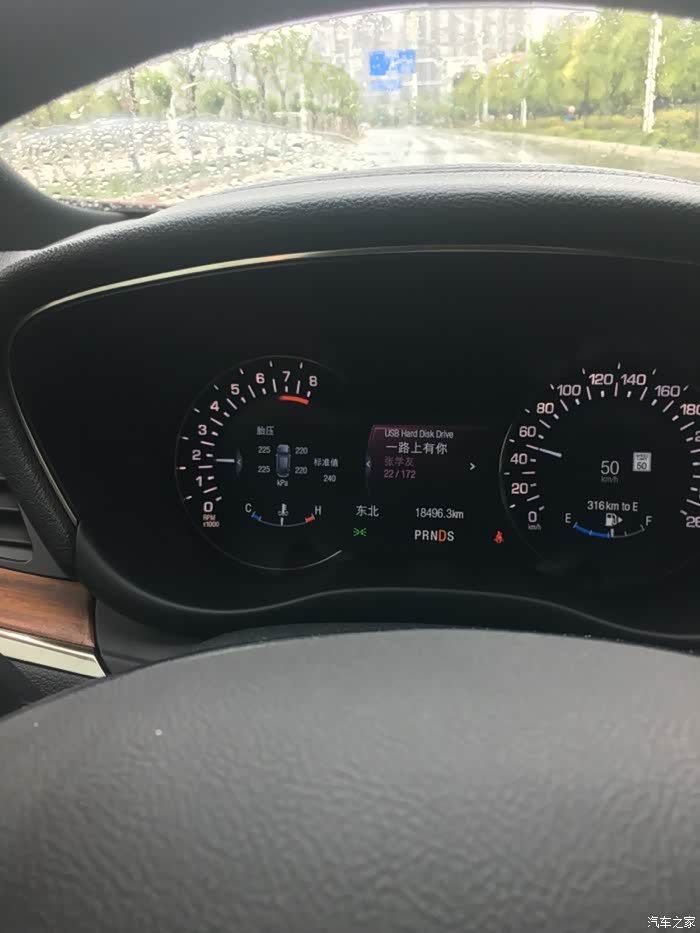

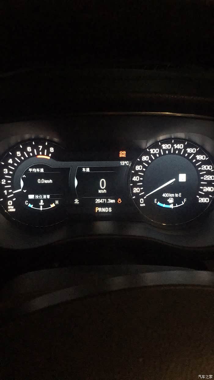

隐藏功能的开启和仪表固件的更新
福特汽车总是喜欢用配置文件来搞一下高低配置和车系区分 mkz和mkc都有胎压监测 但一个可以看到数字显示 一个只能被动显示,几十万出去了还没几万块车上的胎压显示,有点不服啊……于是开始翻论坛 找人刷 最开始也是交了学费的,不过后面自己翻墙去国外论坛上爬,怎么改ab文件 怎么更新仪表固件,总算小有收获……
关于固件更新有专门的帖子说明 不过有风险
我自己也刷黑过 有个经验是你可以找个苹果笔记本 固件刷鞋速度提高一倍
先上图
隐藏功能的开启和仪表固件的更新
先上图

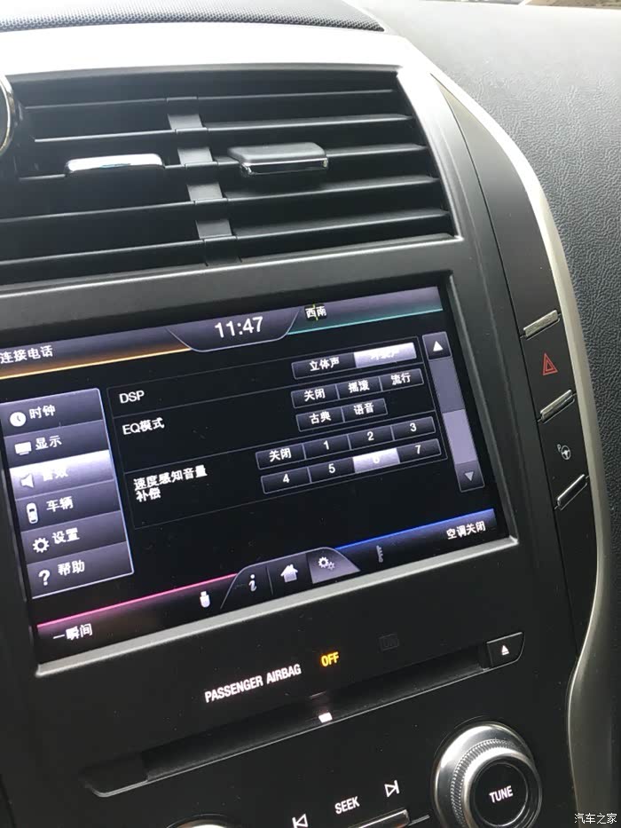

这是最开始找人刷的了……胎压显示

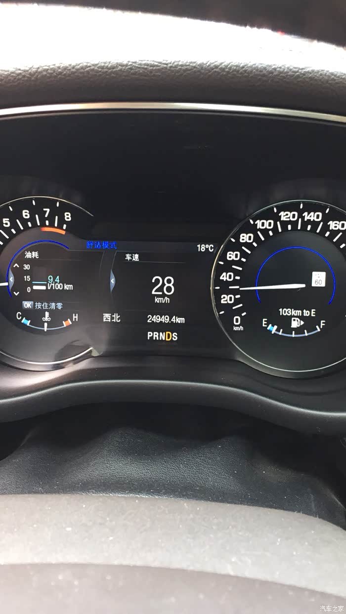

这是后面自己摸索到的数字车速
这是自己摸索到的 多媒体eq摸索
这是更新了17林肯mkc仪表固件的表

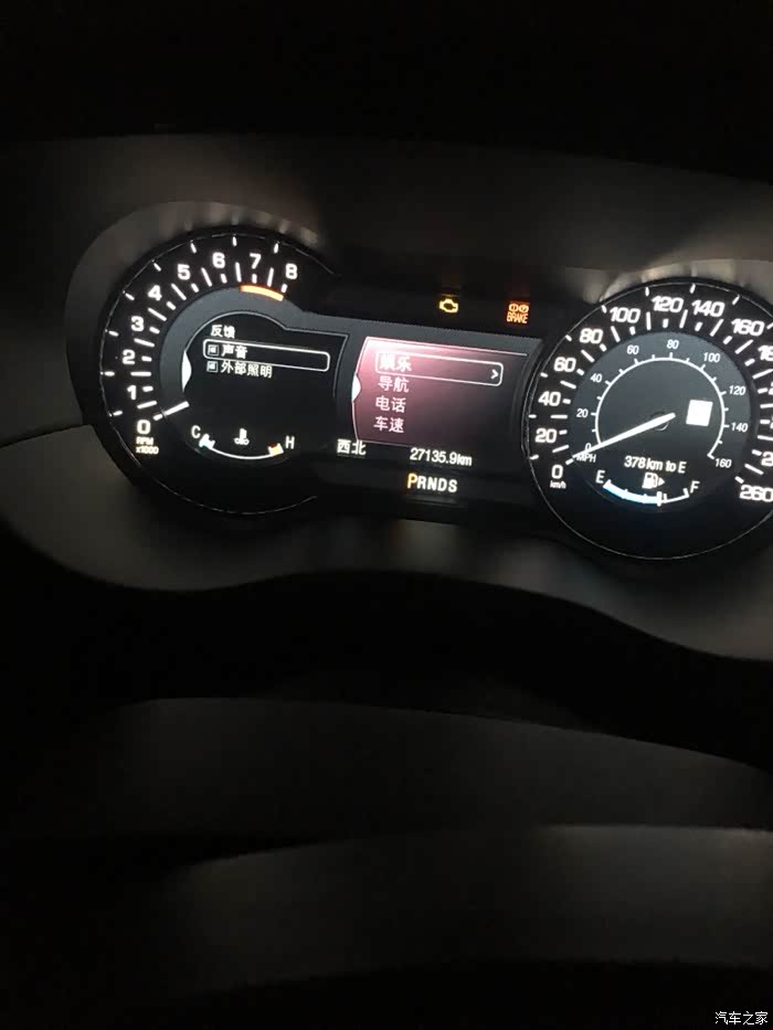

还有锁车可以设定灯光和喇叭是不是反馈
平均车速也有了

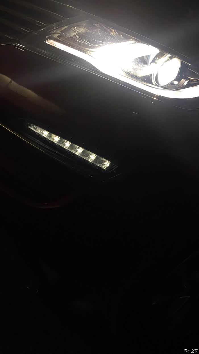

这是测试了关闭日行灯选项功能
晚上日行灯可以和车灯同时亮
不过现在这有个bug 是如果车灯控制开关放在示宽灯选项上,熄火后日行灯也不会灭
还有如果放在关闭所有车灯选项上,日行灯也会被关闭
这是把17mkc固件上的限速标志改成白色
这是终于找到了一个仪表显示温度信息而功能都正常的固件
对于ab文件代码和仪表固件研究大概在半年以上
现在和mkz对比可以很稳定的确定胎压监测是可以改出来的
用forscan软件链接车辆后 对ipc模块进行编程
找到 720-04-01 线程,16和17mkc原厂代码是0000-0000-xxxx改为0880-0000-xxxx也可以直接对着mkz的胎压数据改为0901-0000-xxxx
数字车速对着17mkc的数据是720-07-01改为x401-xxxx-xxxx
如果17mkc的限速标志想要白色就改720-07-01为xxxx-0000-xxxx……
如果16款mkc要显示车速在中间就必须刷新仪表固件到17mkc版本上了,
还有个锁车鸣笛 说明书中有的功能改726-38-02 代码为xxx1-xxxx-xxxx……
几个实用功能代码就提供给大家 怎么改可以论坛搜索 百度……
