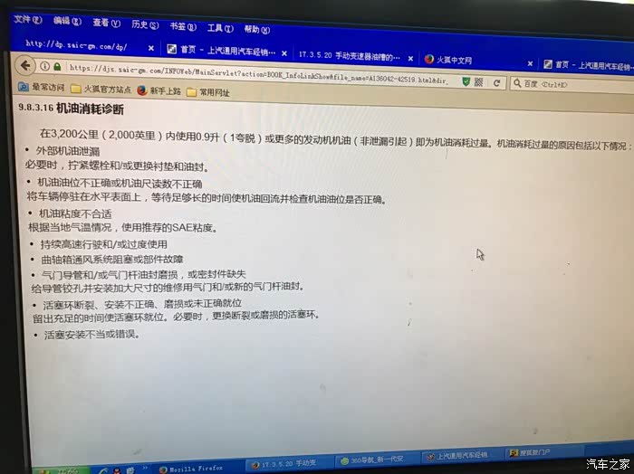

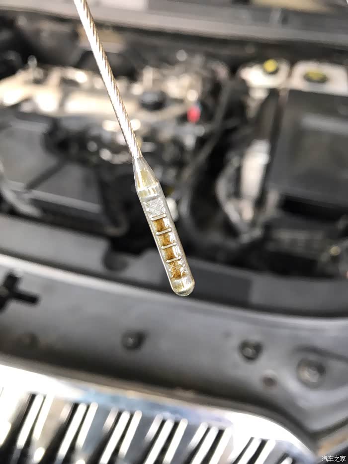

我是2015年3月买的2013款2.4君越,一直在4S店保养,使用银美浮机油,去年8月发过帖子,机油消耗非常严重。今年春节后44000公里时做过一次保养,保养后目前刚好跑了5000公里,机油寿命显示还有百分之54的寿命,可是机油尺抽出来,发现机油显示已经到麻点最低刻度的一半位置了,急忙联系4s店进行检查,举升架举起来观察发动机舱干净整洁,无漏油痕迹,打开节气门位置,这个地方干净无油污,轰油门闻尾气,无色无味,后来技师在电脑上查阅他们的维修手册,发现官方说的每3200公里机油消耗量不能大于0.9升,相当于1000公里不大于0.3升,我车子5000公里消耗1升机油,平均每1000公里消耗0.2升机油,技师判断应该正常

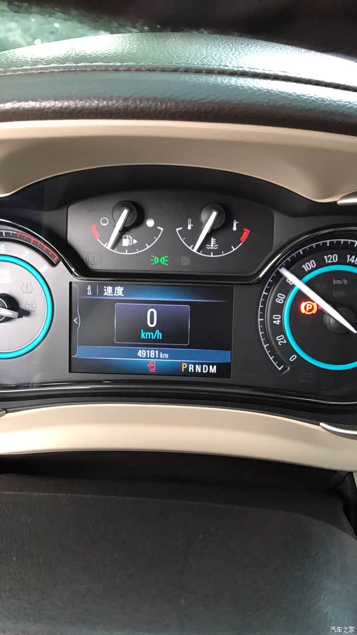

目前49181公里,车况良好,无任何毛病

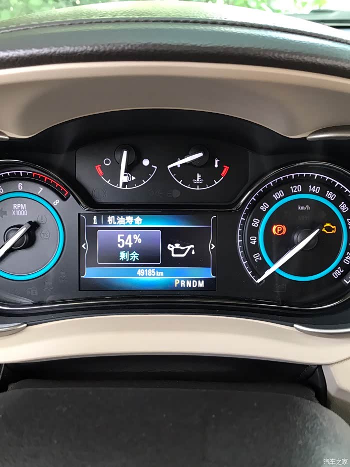

上次保养后,跑了4900多公里,机油寿命还有百分之54

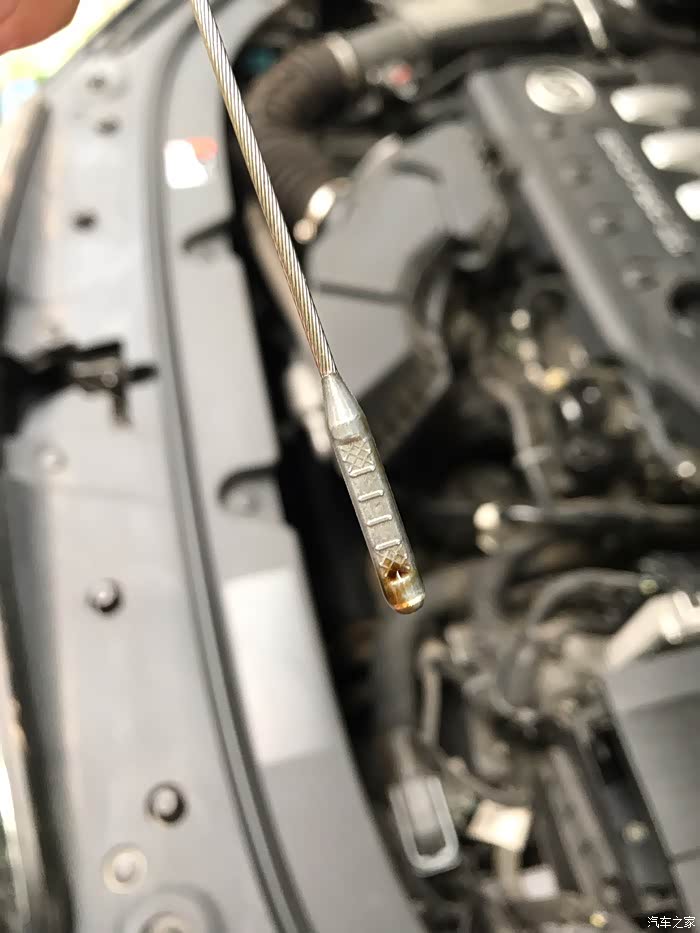

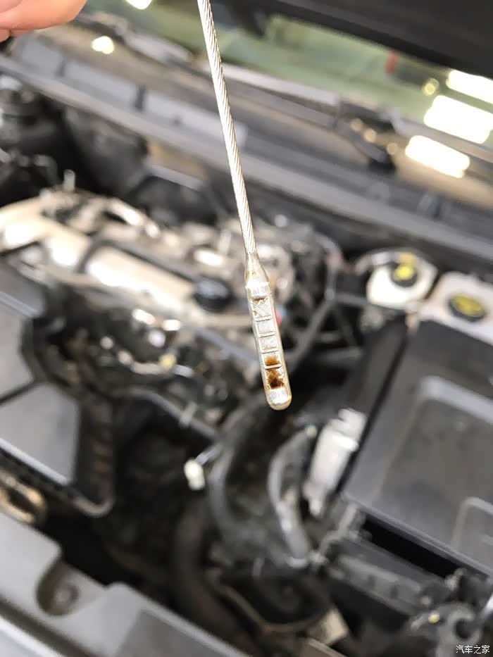

距离上次保养4900公里了,机油尺显示在最低刻度麻点3分之2的地方,揪心
机油刻度连最低刻度麻点都盖不住了

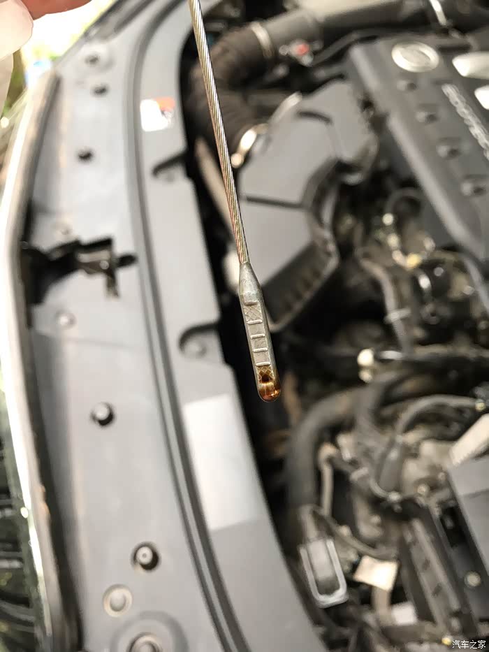

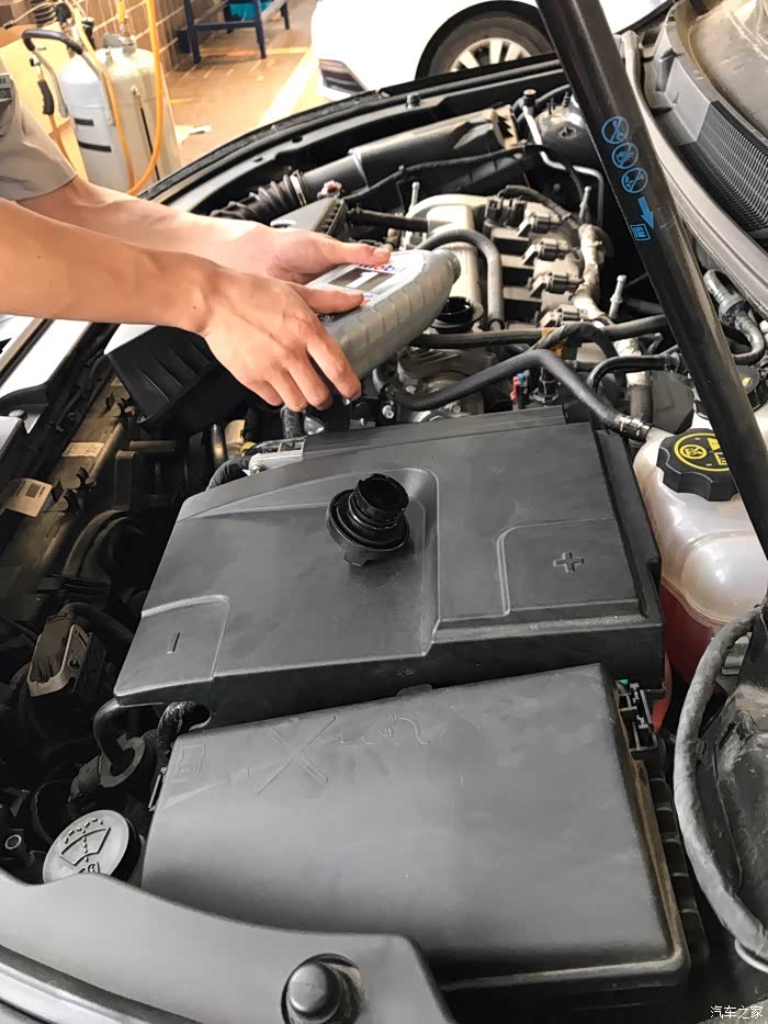

去4s店补加了500毫升,等了10几分钟后,刻度尺显示到第2格这个刻度了
继续再加500毫升,
一共补加了1升机油后等了10几分钟,机油刻度尺显示已经到第4格了,接近上限麻点位置了
4s店售后维修手册上的内容
