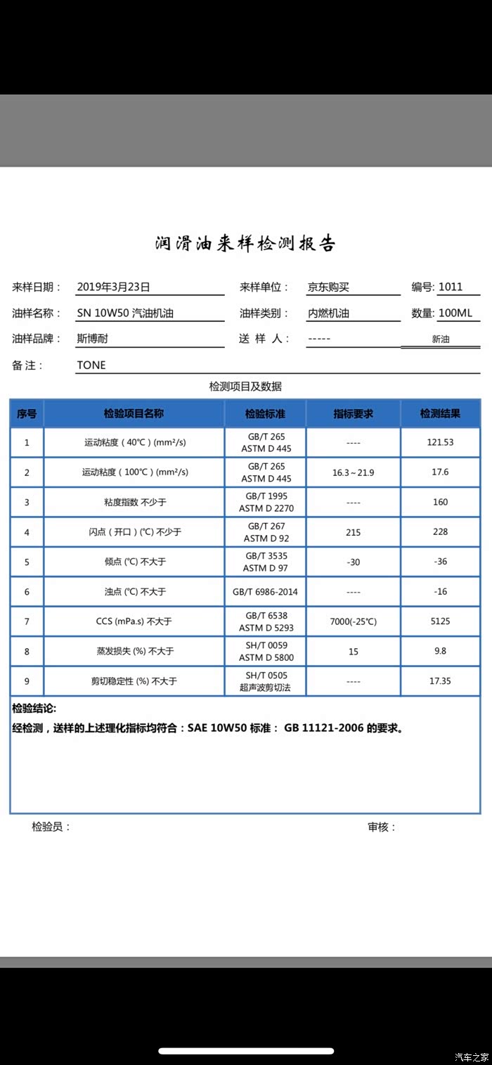

1、sportline的tone版
机油检测交给了论坛的way大神。至于大神后面会不会有帖子还不清楚。
报告连同产品说明一起发了。看看商家吹的牛逼和检测结果是否符合。
之所以检测这个牌子机油,是因为我的车是硬派越野。福特2.0T245马力的发动机,装了一些动力提升设备,动力很变态。进行过越野改装,改装店的老板推的就是这款机油。这机油用了两年。全系都用过。还过得去,就是比较好奇无极限到底是啥玩意,想来想去干脆全系都测了算了,也不差那点钱。
这个机油我了解到的是德国桶装进口到台湾,台湾分装再售卖的。***的是台湾超市大约60元人民币1L,来到大陆卖大概130元人民币1L。而且渠道少的可怜,所以被垄断了。话不多说,上报告。
1、sportline的tone版
这是新出的,没标号。检测结果10W50
产品说明,看半天就感觉吹牛逼。这油用过,没啥特别的,没感觉出亮点。

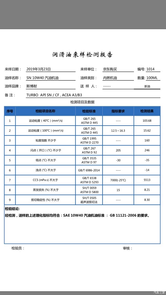

2、sportline的红罐无极限,新版叫恶魔
红罐无极限,没标号。检测结果是10W40
Way神检测报告,way神说这款油还可以。这机油倒出来的时候几乎是透明的。神奇的地方。和其他机油金黄色的完全不同。
红罐无极限我用的最多。但是当时用的时候油耗从10.5直接到12。高速油耗定速巡航118,油耗从10.5到13。我就怀疑这油比较粘稠。现在检测出来不出所料。老版本的红罐据说是10W50的。这油的特点就是适合暴力驾驶的,随便踩油门就高转速,很暴力,而且发动机声音很好听。说明里说省油的机油就是扯淡了。夏天高温天气开很爽,而且个人感觉散热有点惊人,发动机风扇很少会转,相反现在用5W30的美孚AP动不动风扇就转起来散热。冬天的话感觉一般,启动后要开一段水温才正常。

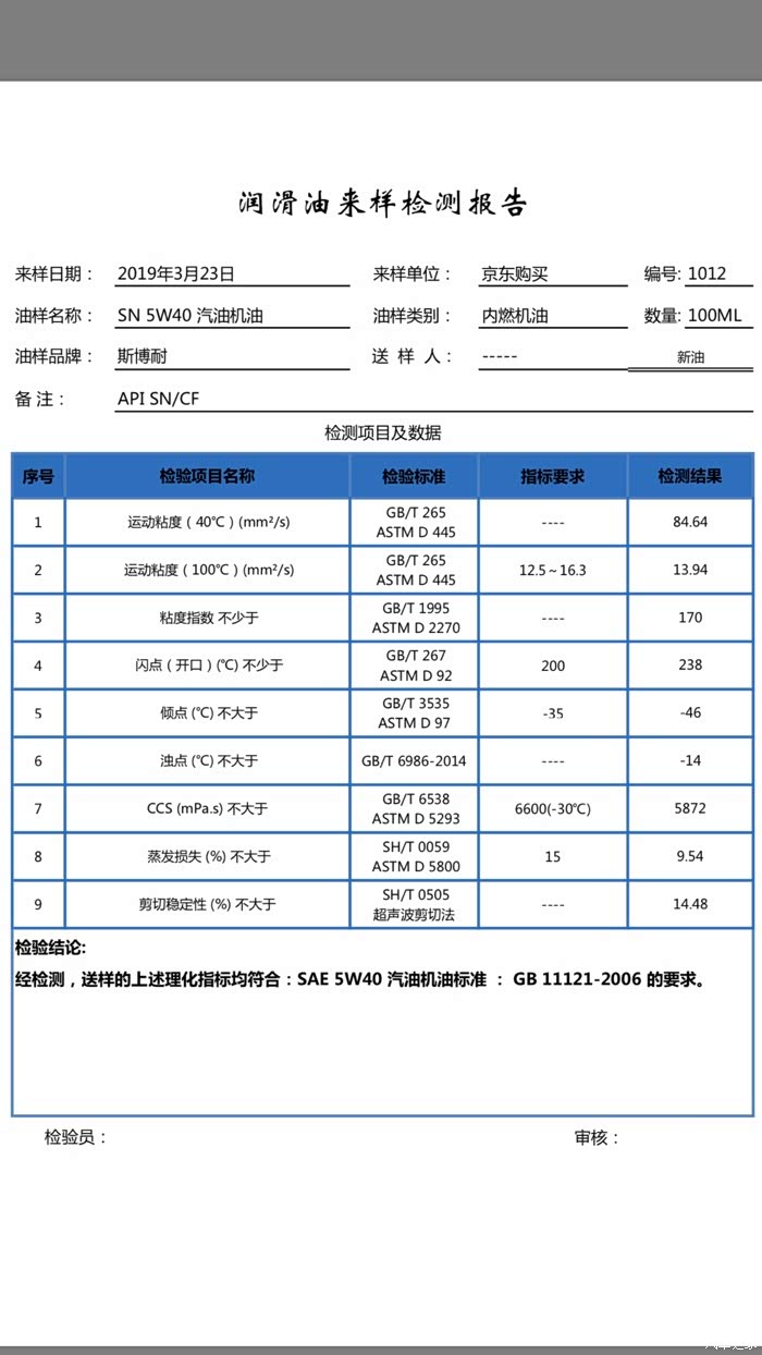

4、sportline的5W40。
4、sportline的5W40。
又是长图。
Way神说一般。看了way神的所有的检测报告学习到知识,我不知道怎么说。闪点不错,倾点神奇,稳定性令人发指
这油用过两次,中规中矩,但是我的车在没改装之前,油耗最低的记录是用这个油跑出来的。平均油耗10.2。用嘉实多5W30的油都跑不出这个记录。

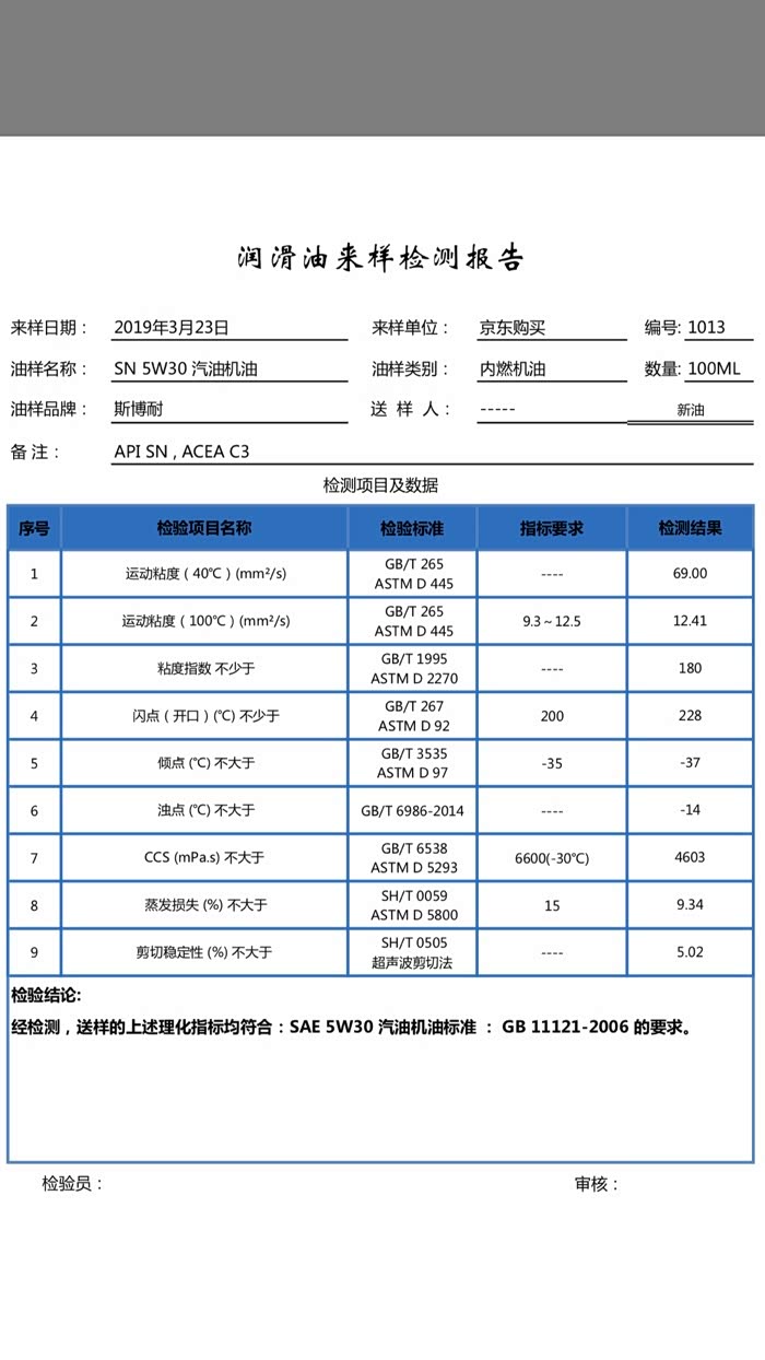

5、sportline的5W30
5、sportline的5W30
Way神的检测报告。蒸发损失和剪切稳定性比较优秀。但是我用过一次,没啥感觉。发动机噪音有点大,8000公里换掉了。
