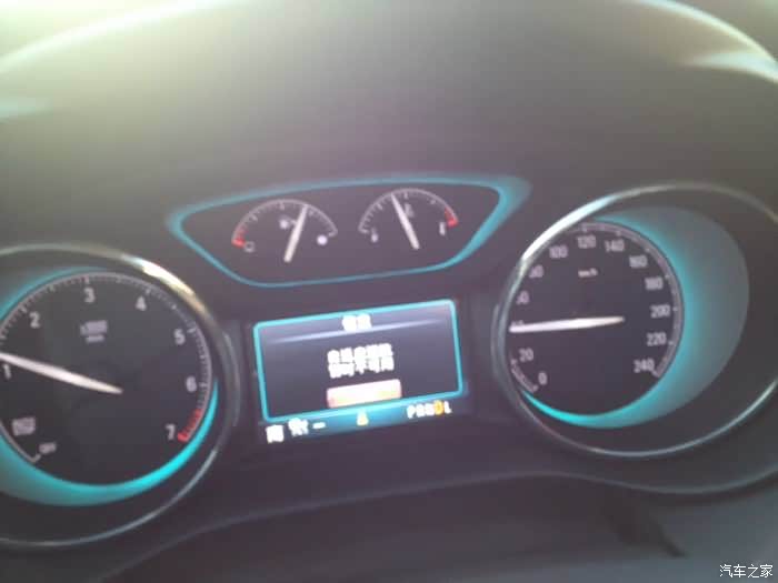

前几天,发现车子在停车熄火状态下,打开车门后,水箱上部附近发出某部件工作的呜呜声,由于车子在室内停放,这种声音非常明显。不可思议的是,开后备箱也会出现这种声音,仔细观察只要打开任何车门都会出现这种声音。今早去4儿子店处理故障,路上使用巡航,坏了!提示暂时不可用。到店后用电脑检测后,提示车标后面的部件(探头)位置偏位,拆下前保险缸,调整了位置,机修工连上电脑出去试车说是让学习一下,回来后就正常了。
