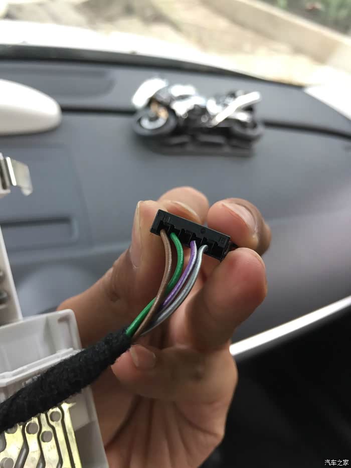

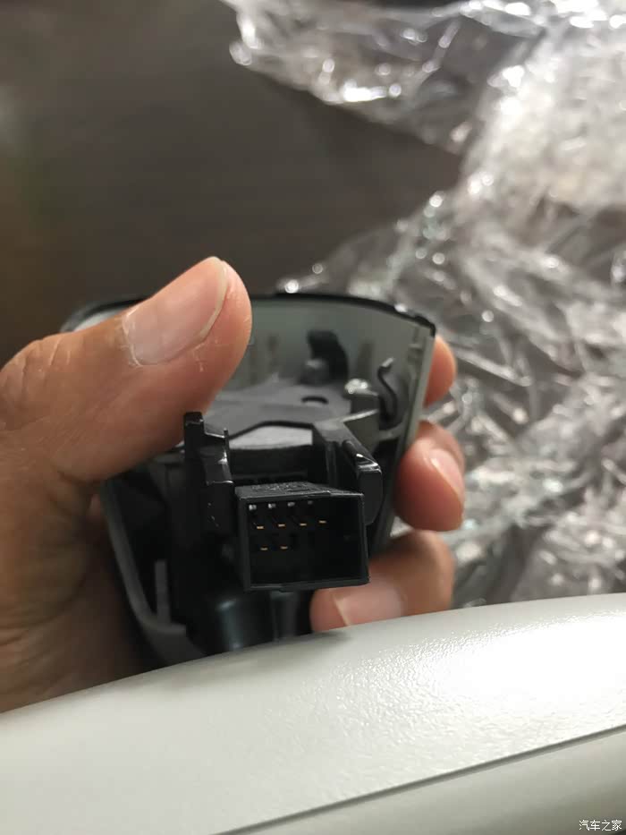

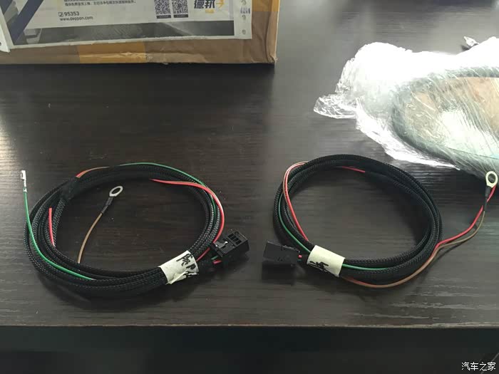

普通的线束都只有3条,一个地线,一个取电,一个控制线。
其实看接头里面还有很多针脚,对应好些功能,比如倒车时候自动关闭反炫目等等,有待开发一下。

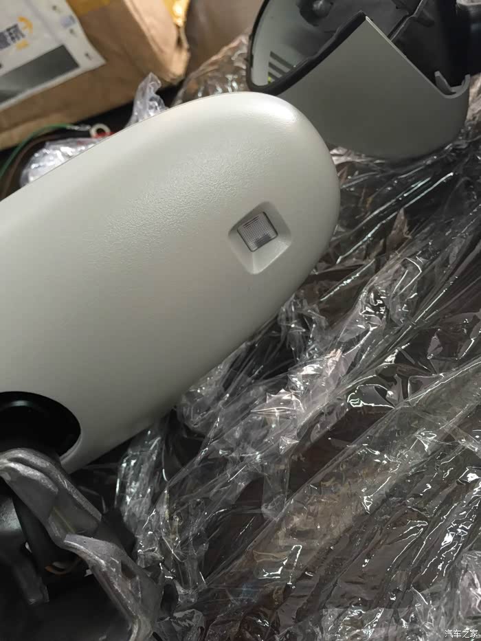

自动防眩目其实就是通过前后两个光线感应来对比,决定是否需要开启防眩目。开启时,后视镜玻璃自动变成深绿色。

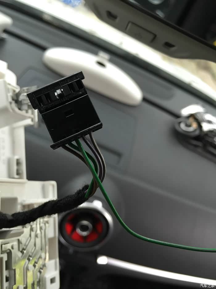

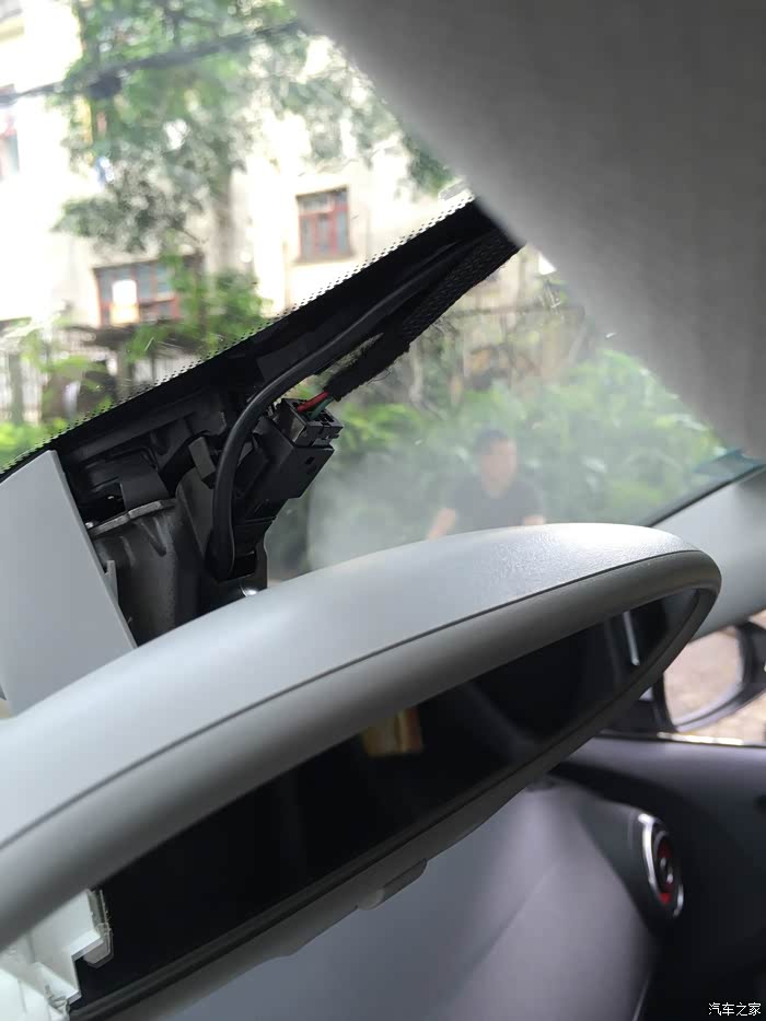

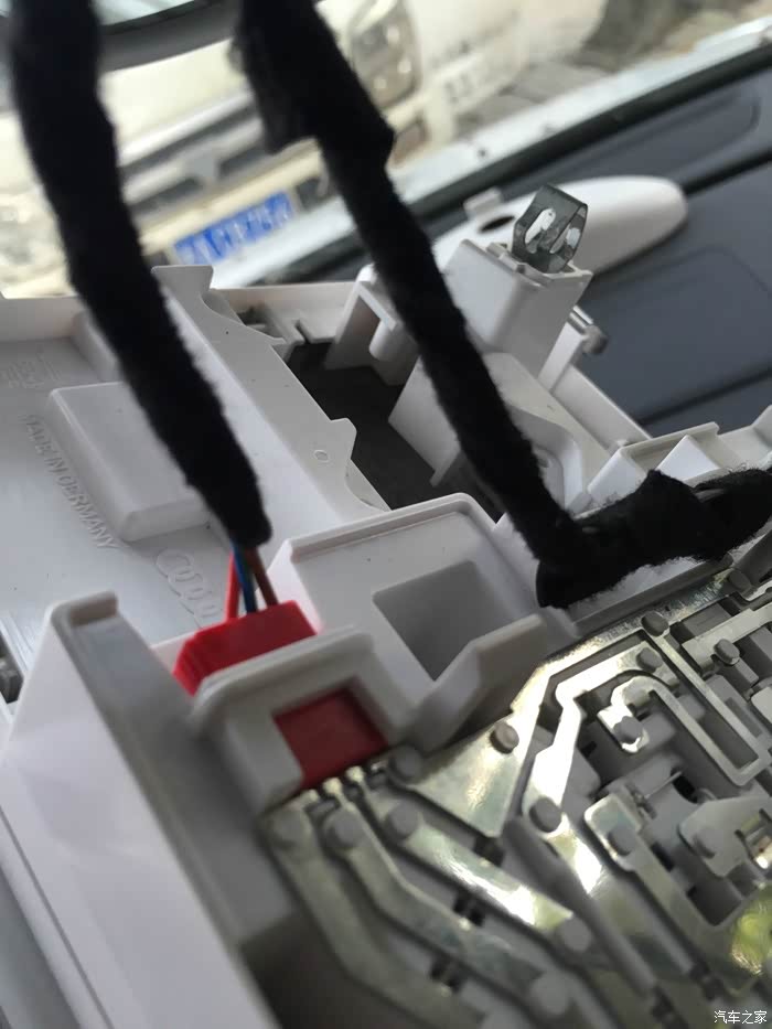

拆下车顶灯,拔下右边那个黑色的插头。不是图上红色这个哦。
中间有一个空位,边上也有一个空位,看哪个顺眼就插哪个好了。
处女座毫不犹豫的选择了中间,这样看过去就是连贯的一排线啦,舒服。
如果有装迈卡盾隐藏式行车记录仪的就有些**了,因为留下的空间有点挤,必须把包裹线的外皮剥掉才够放。

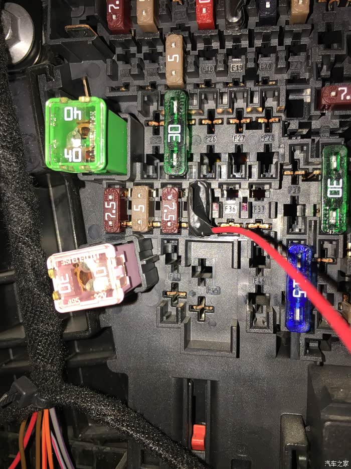

布线跟安装自动大灯是一样的,都是走顶棚,下A柱,到保险丝里接地,取电。

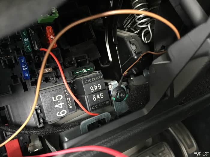

接地选择这一个螺丝就好,又好拆,又保证接触优良。

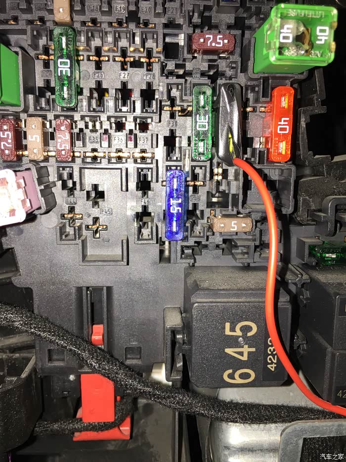

取电的话,选择这个,F35号。
把保险丝拔出,找一个脚绕上电源线,再插回去即可。

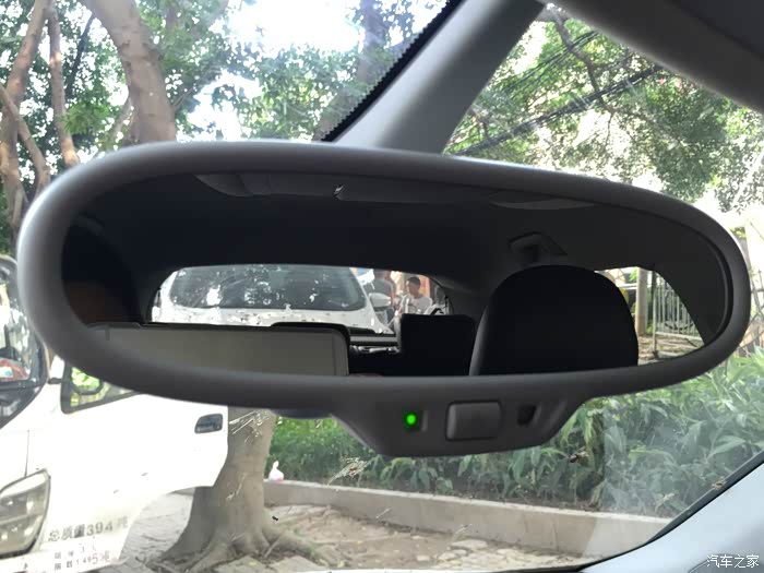

通电测试,小绿灯亮起,成功。

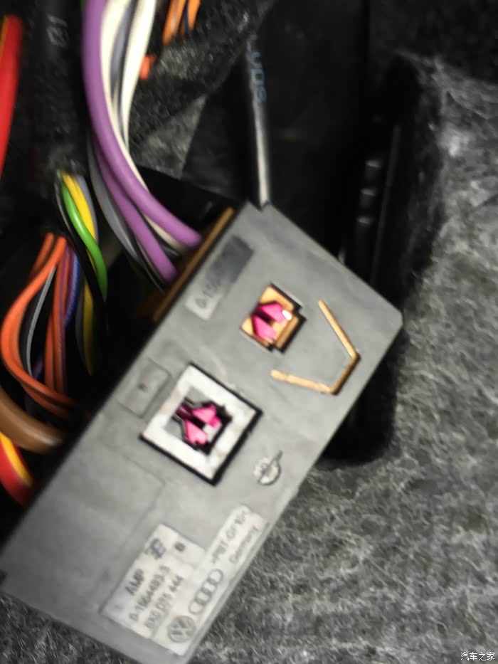

拉出CD主机,拔下最大的那个插头。用一个小螺丝刀把左边那个顶针退出来。
如图上这两个透明外皮的线,正极插在下面,负极插在上面。中置喇叭插在图上已经插好的那里,低音炮插在它右边的洞里,就是最靠外侧那两个。
