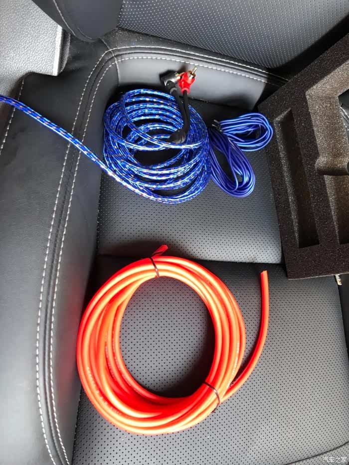

下面是送的线材,红色是电源正极、蓝色是开关信号线、花的是音频信号线。另外一个黑色的电源负极,没在这边在后备箱,没有拍到,和红色的一样粗,只是短了些
送的低音炮线材

1.电源线
电源线涉及到整体低音炮的供电,因为车载电压是12V,所以在功率一定的情况下,电源线需要承载很高的电流。
电源线的标注是10awg,换算成平方,就是5平方毫米,栽流25A,计算功率12*25=300w,功率在300w左右。这个是额定功率,瞬时功率还可以更高一些。基本够用
10awg
awg是美规,换算成平方,就是5平方毫米

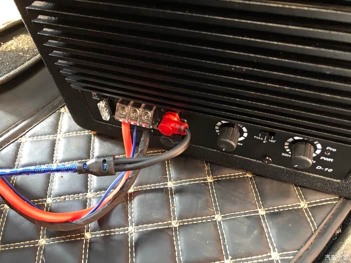

分别接12V,REM、GND和Line in
信号接好
安装后的效果
另外旋钮,声音大小,位相切换、分频选择
音量开到40%,就能满足需求,再开大,可以将人震飞起来。
